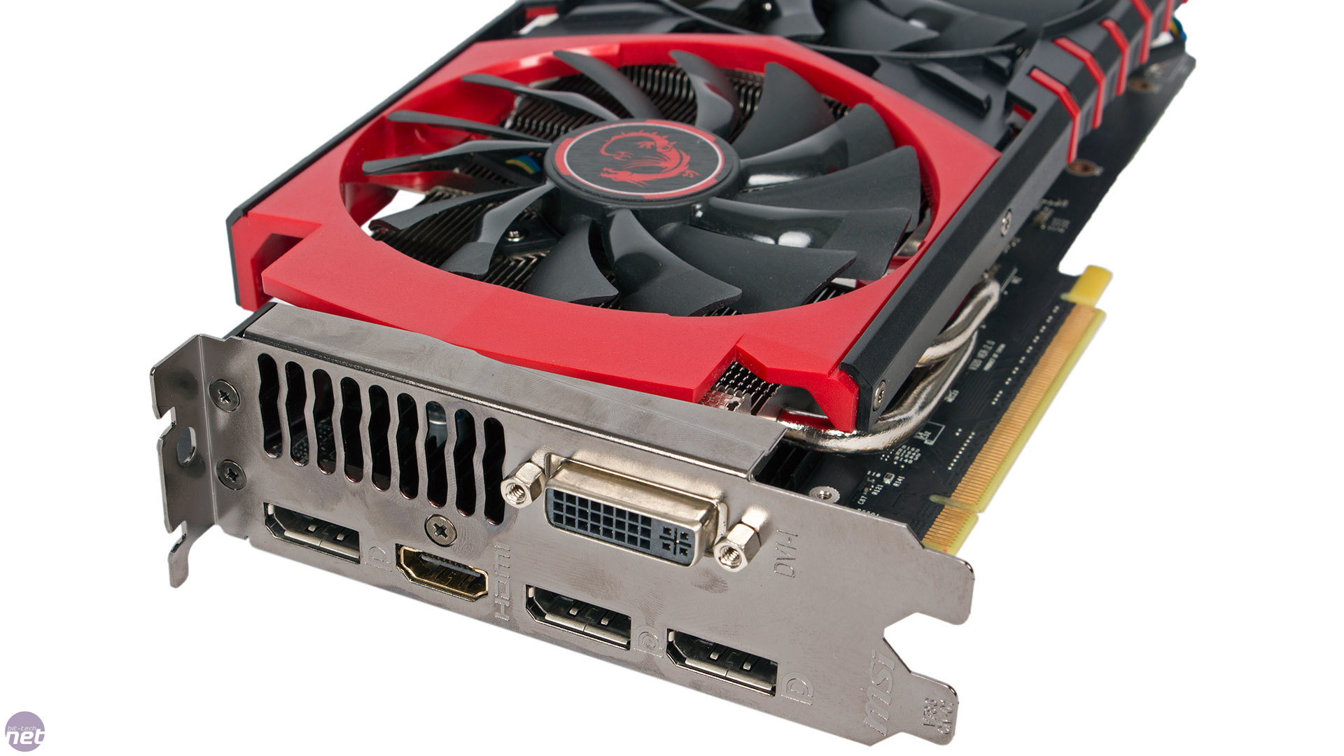

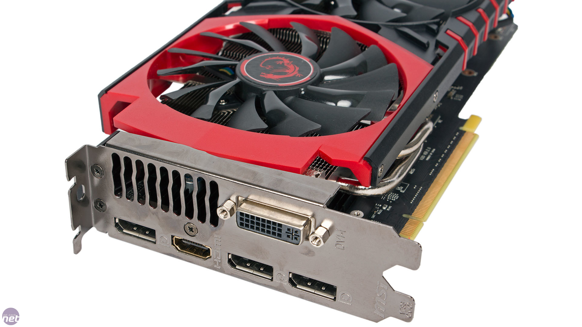

Hab mittlerweile jede erdenkliche Kombination durch, welches Kabel an welchem Monitor hängt und ob DP in Reihenfolge oder mit einem Port übersprungen etc ... Dvi ab und nur Dp dran, Hdmi ab und nur Dp, Hdmi mit Dp, Dvi mit Dp und was weiss ich ...
Hab nun die folgenden Treiber getestet ( man hat ja sonst nix zu tun ) :
344.11, 344.16, 344.48, 344.60, 344.65, 344,75, 344,80 ( DP Hotfix Driver ), 345.20, 347.09, 347.25, 347.52, 347,71
Nummern gibts leider keine bei den Anschlüssen... hätte wohl das Budget gesprengt ;)
die beiden Monitore die am DisplayPort hängen, bleiben dunkel, einer davon wird zwar erkannt, ist jedoch genauso finster wie der, der nicht erkannt wird.
Tjo hmm ... bekomme es nicht hin.
