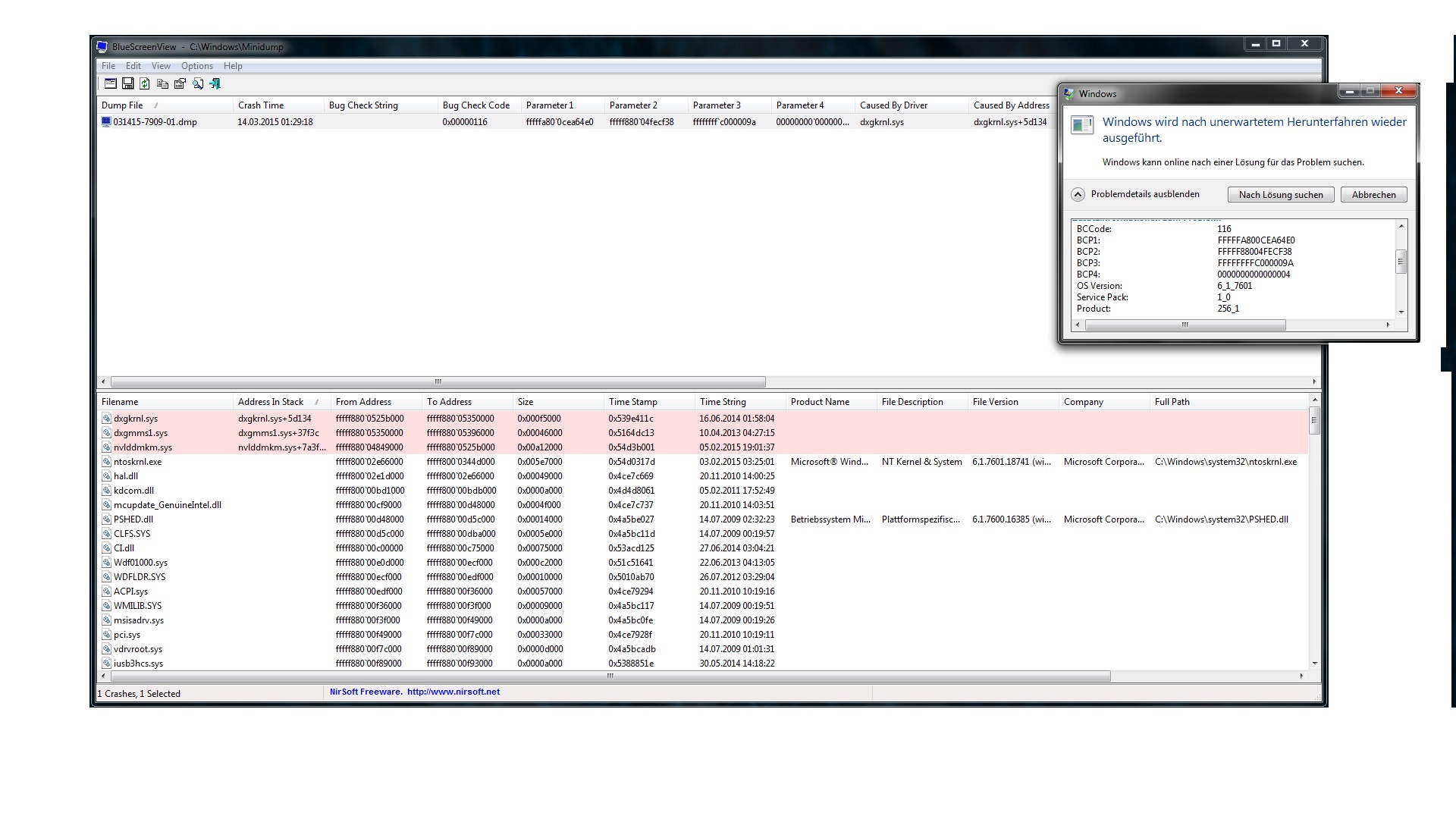

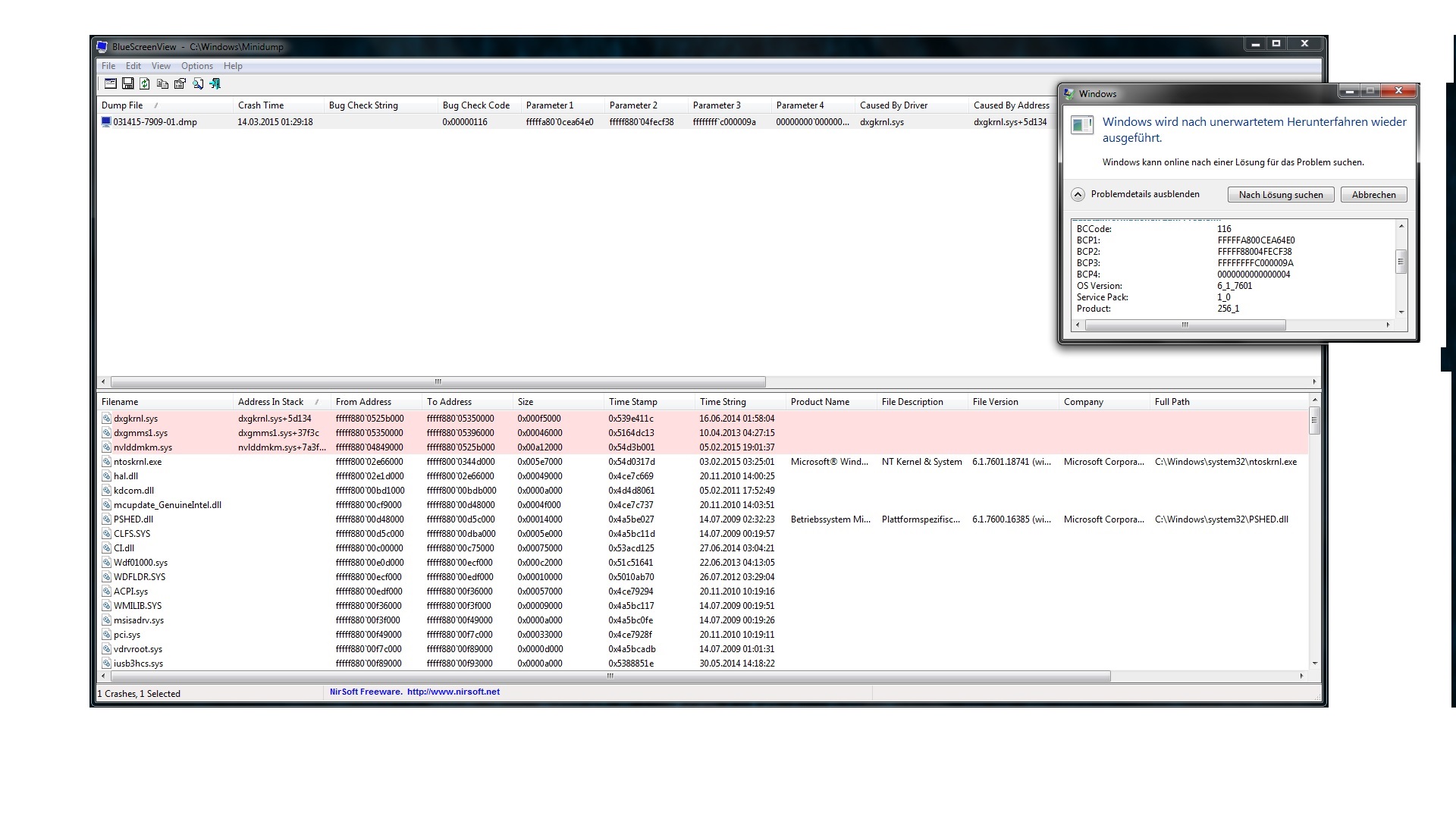

Bluescreenview : Error 116 nvlddmkm.sys. dxgkrnl.sys dxgkrnl.sys die fehler wurden angezeigt.

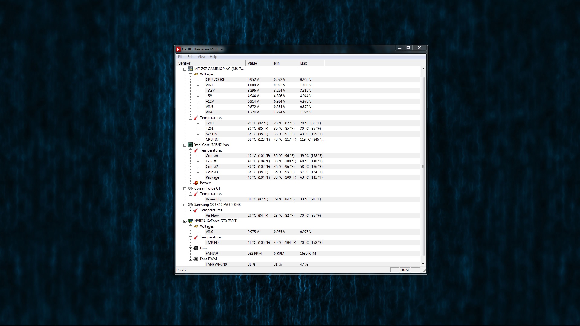

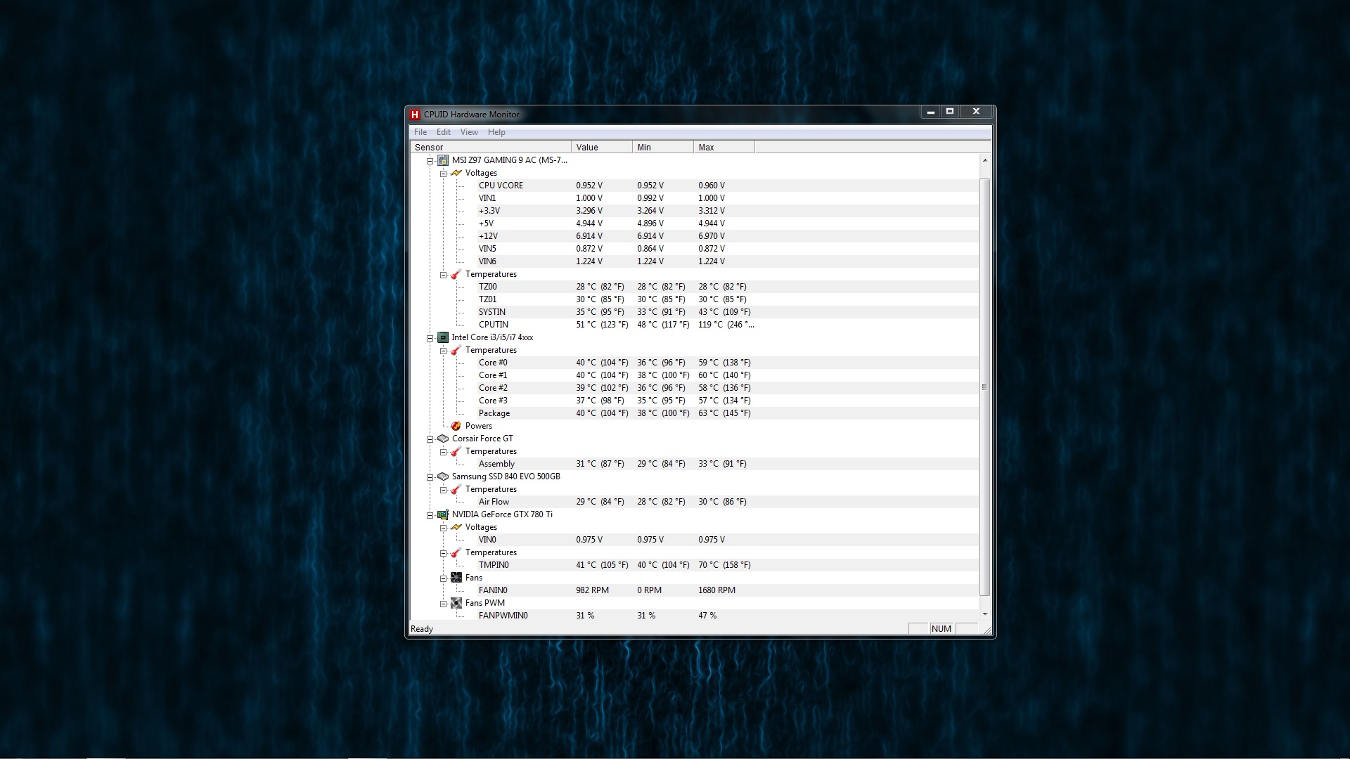

Nach 90 Minuten habe ich diese Temps mit FurMark 1920x1080 8xMSAA getestet ---> Unbenannt.jpg

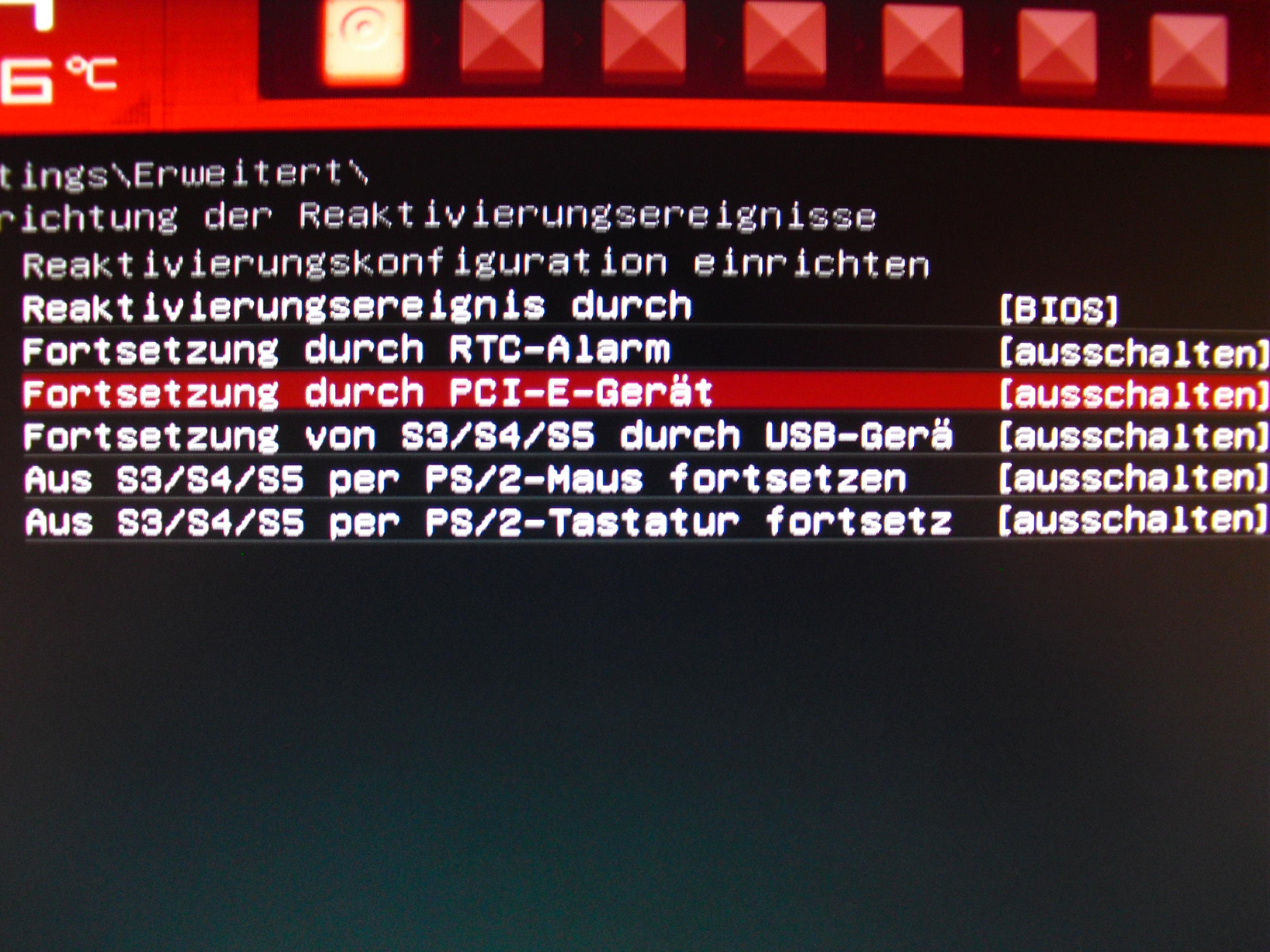

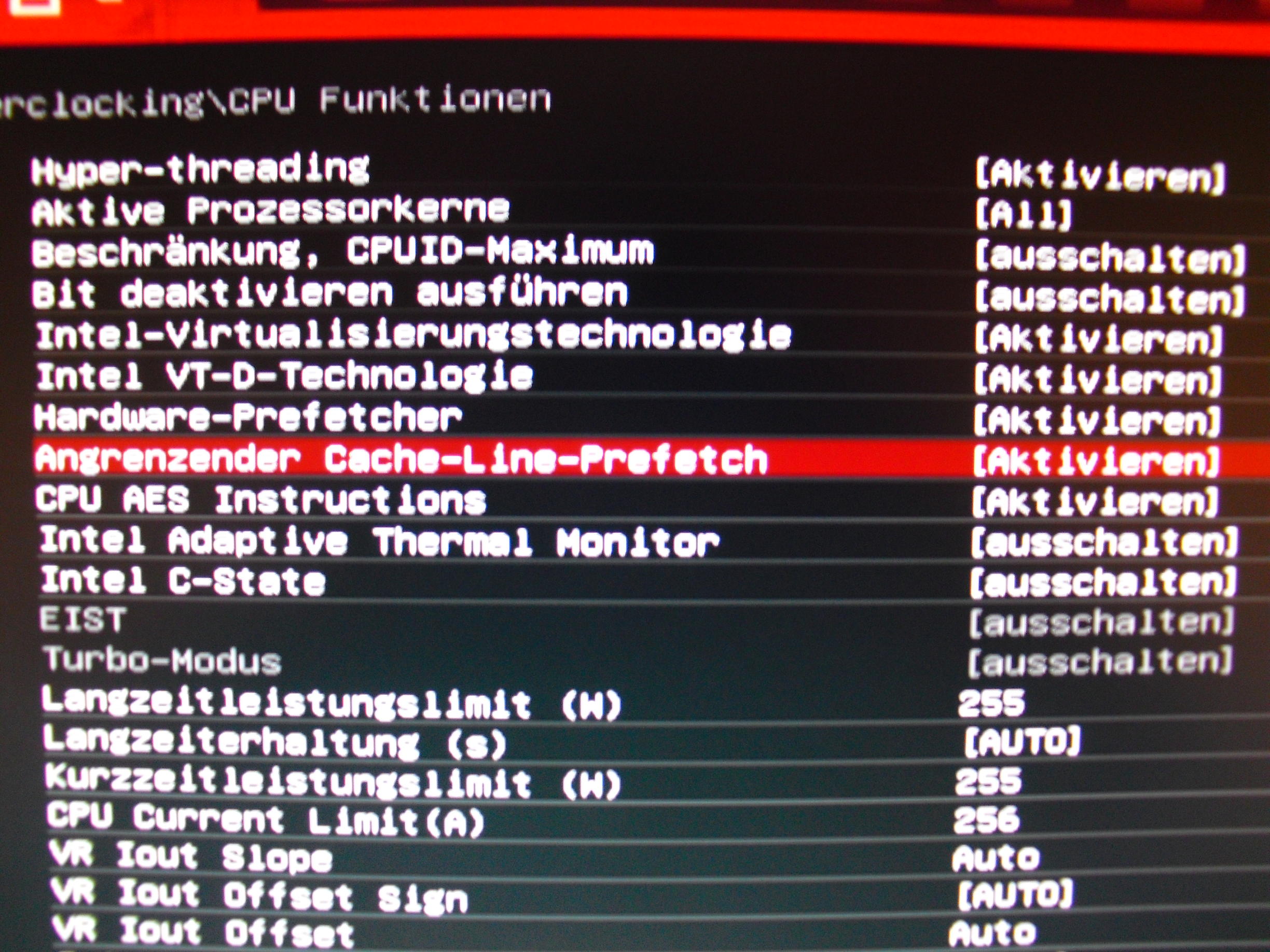

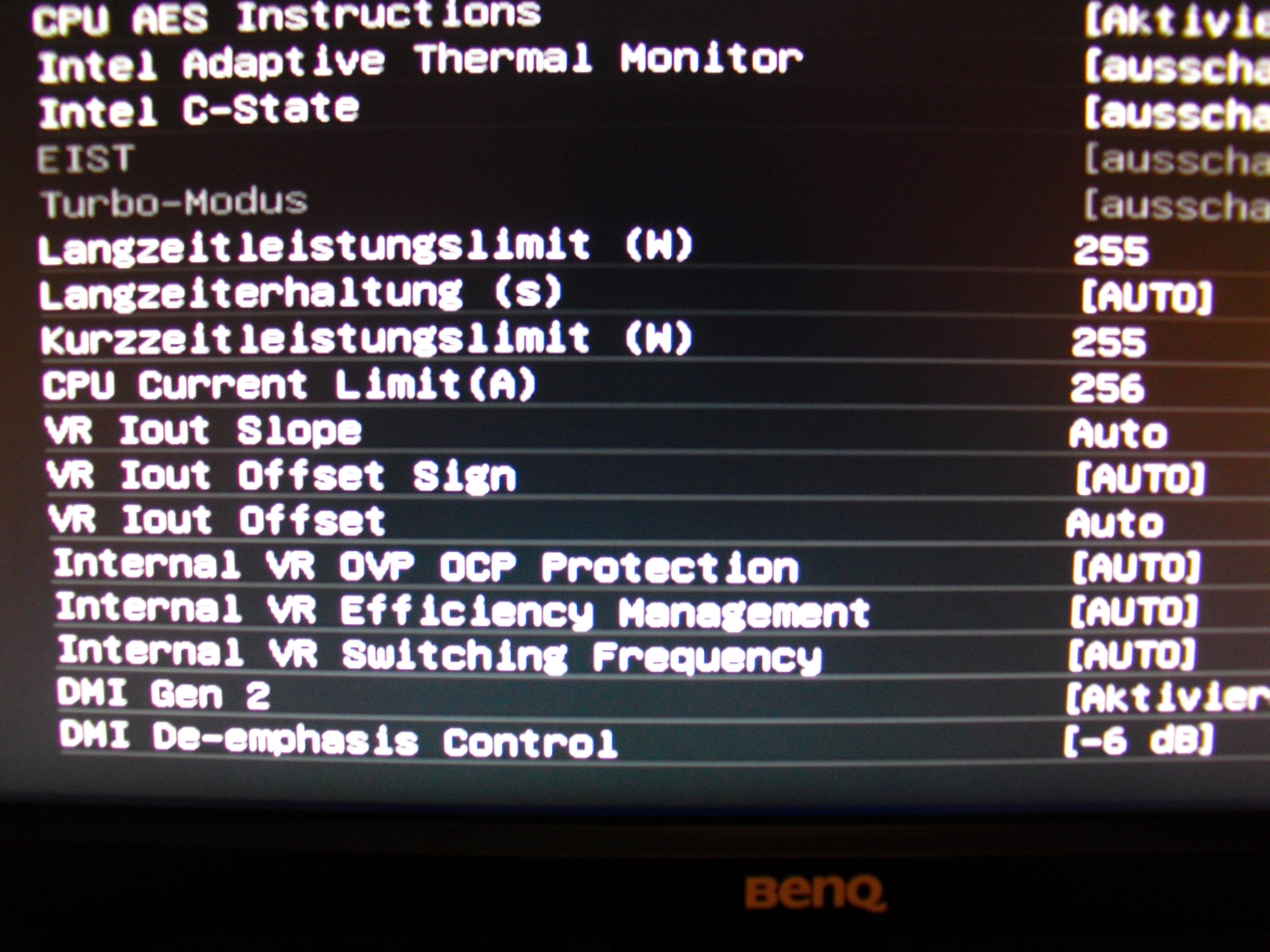

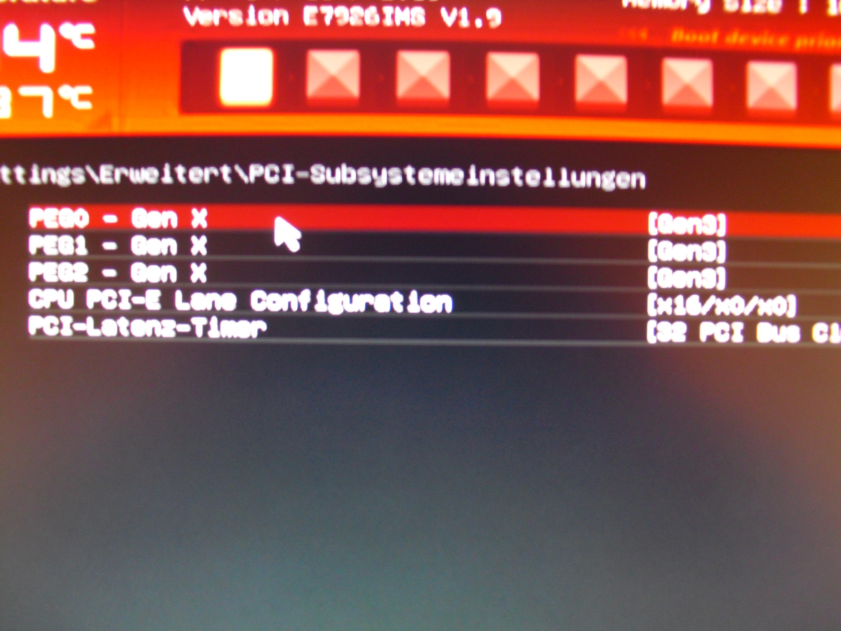

Hier noch Bilder vom Bios --->

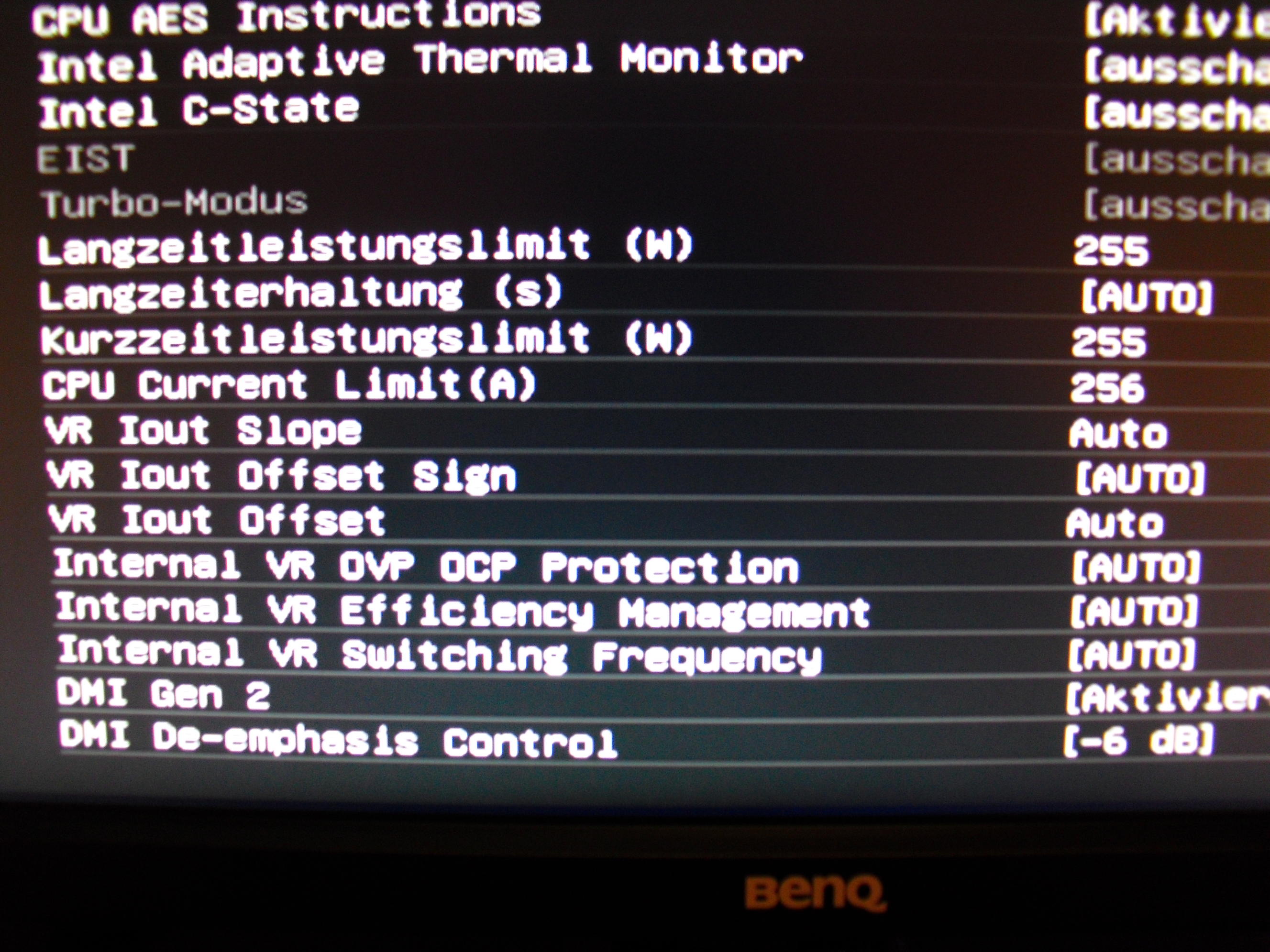

Schalt doch mal die intel C-States und EIST ab und Teste.
Evtl. kriegt die CPU im Idle zu wenig Spannung.
Ne Idle ist alles super . C-States und EIST ist aus
nein ab 65 grad wird er auf maximum laufen sonst immer so auf 50-70%
ne 4.8 wieder weil auf dem Standard takt bekam ich den Fehler auch =(
Was mir aber aufgefallen ist das der/die cputin 119 grad ist aber das hatte ich schonmal hier im froum gefragt und auch gelesen das es ein anzeige fehler ist

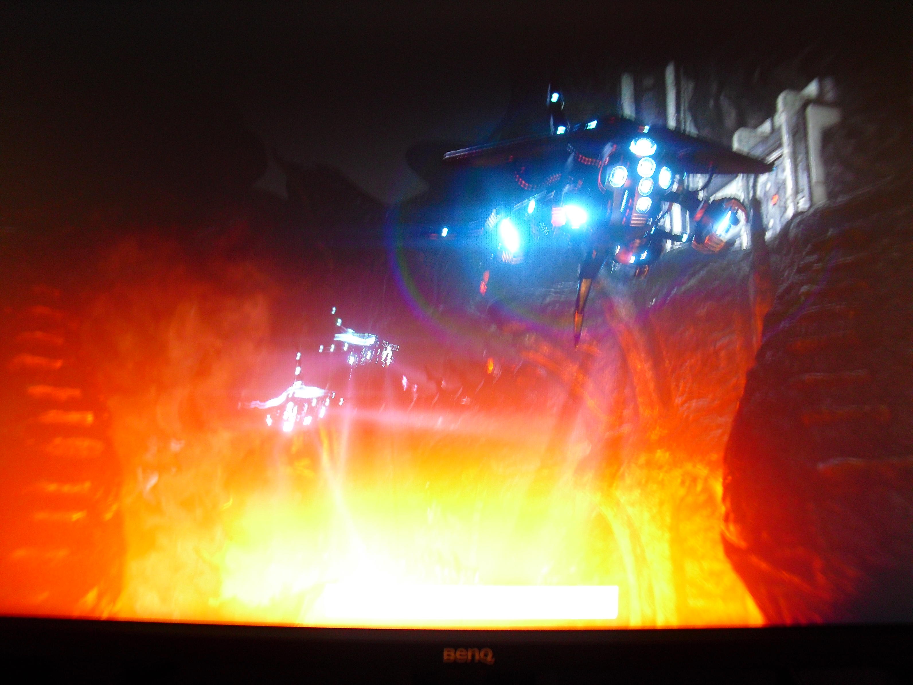

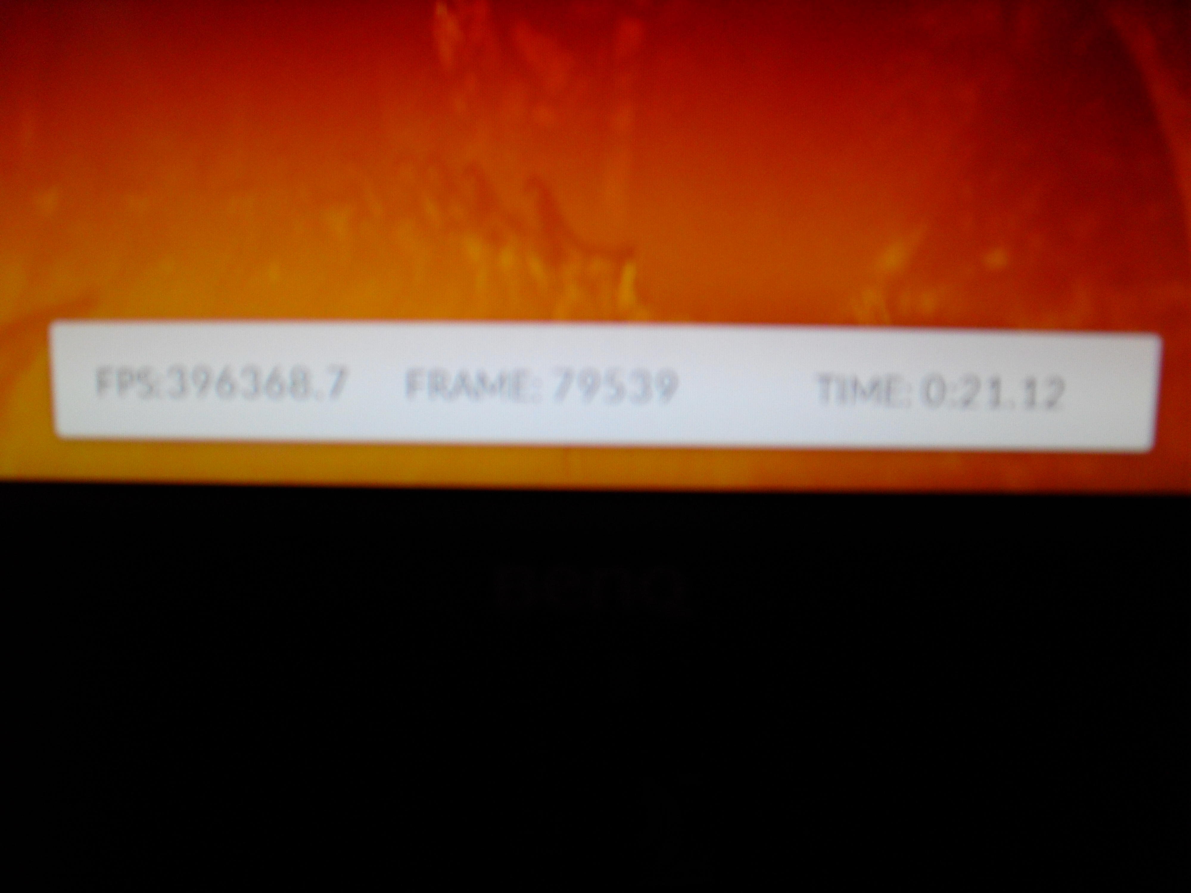

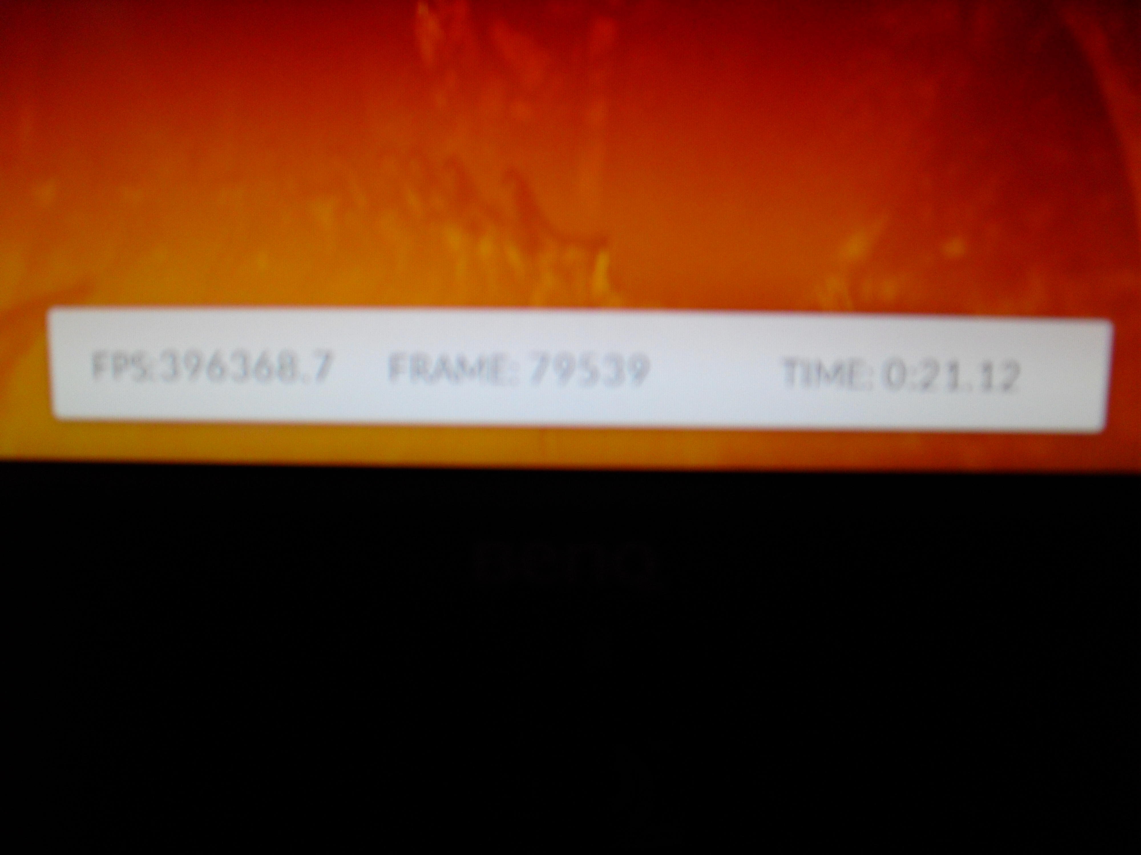

Bei 3dmark fire strike bleibt das bild stehen die FPS und die FRAME laufen aber weiter Oo
396368.7 FPS =) LOL
FRAME 79539 Oo
Der Pc ist aber noch in Windows aber ich kann nicht in die Taskleiste das Bild wird dann schwarz, ich muss den Restknopf am Pc drücken
Und das kommt bei jeden Durchlauf, ich kann den Durchlauf nicht fertig bringen ,es bleib immer wieder irgenwo anderes hängen und die FPS und die FRAME steigen aufs Biotische.

Also ich bleib dabei. Entweder hat die CPU einen weg oder es könnte die Grafikkarte sein. Jetzt musst du eben für Ersatz sorgen. Die Grafikkarte währe mal ein Anfang. Einfach zum Testen irgend eine ältere verwenden.

Hatte Heute Abend mal die Auslagerungsdatei für alle laufwerke automatisch verwalten wieder angemacht nun hatte ich auch wieder den fehler diesmal zeigte er ihn mir wieder an mit Bluescreenview ----> Unbenannt2.jpg
Ich kann den fehler nun auch erzwingen indem ich spiele und youtube im Hintergrund laufen lasse .

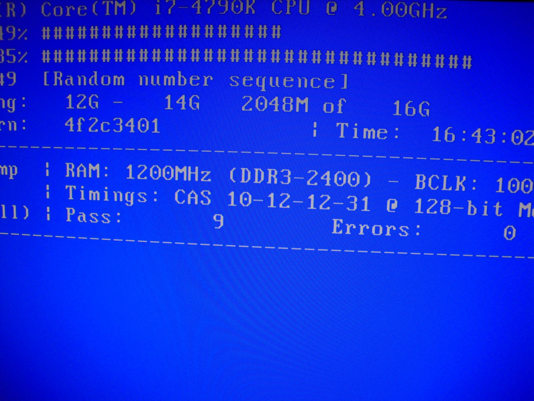

Ferner und eher unwahrscheinlicher der Ram: Jeden Riegel einzeln einstecken, auf Standardtakt und Spannung und mit Mem84 Speicher testen. Normal kommt man einen physical memory Fehler. Weil du Blackout hast, denk ich nicht.
Oder dass die CPU Überhitzt.

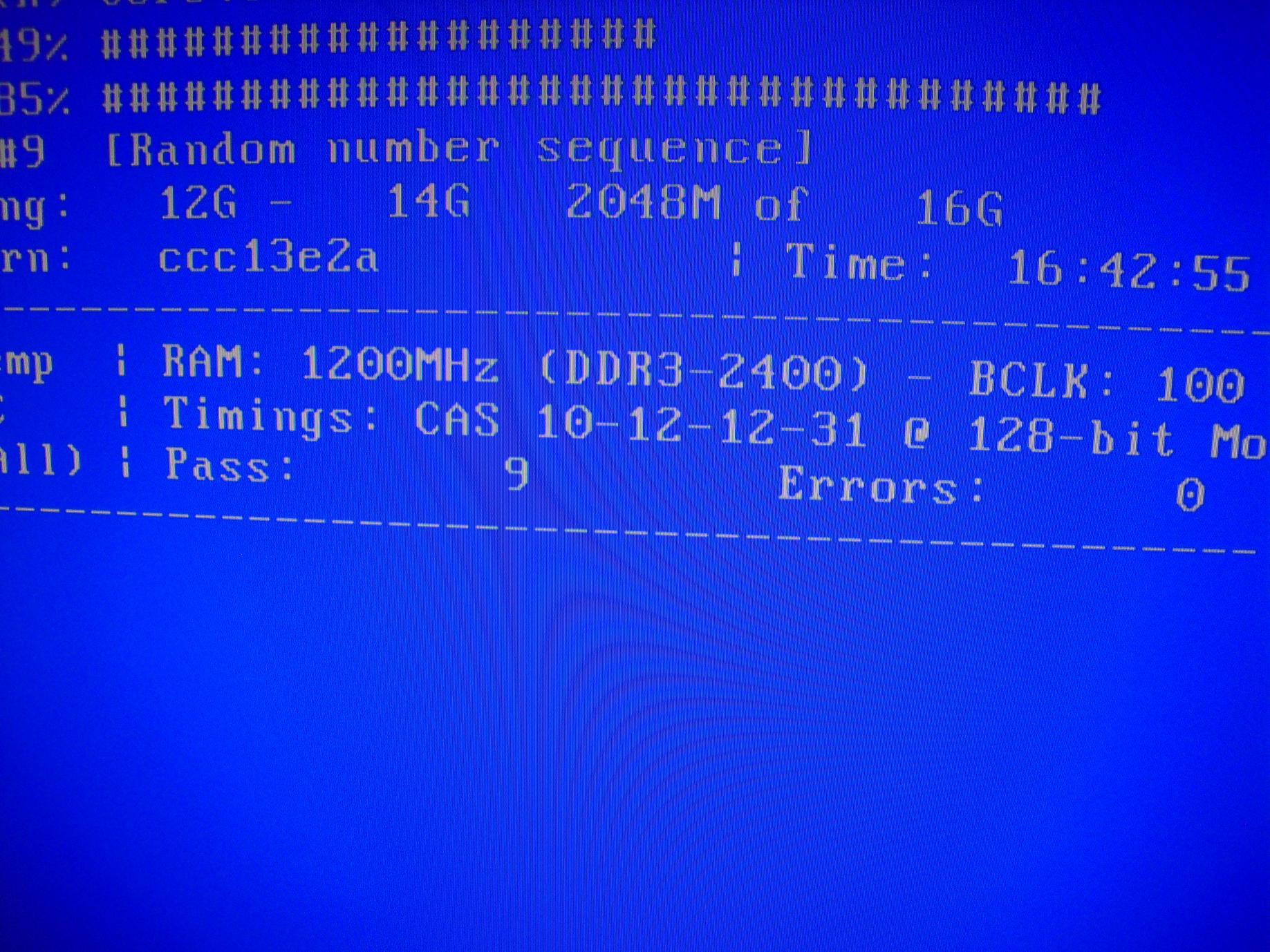

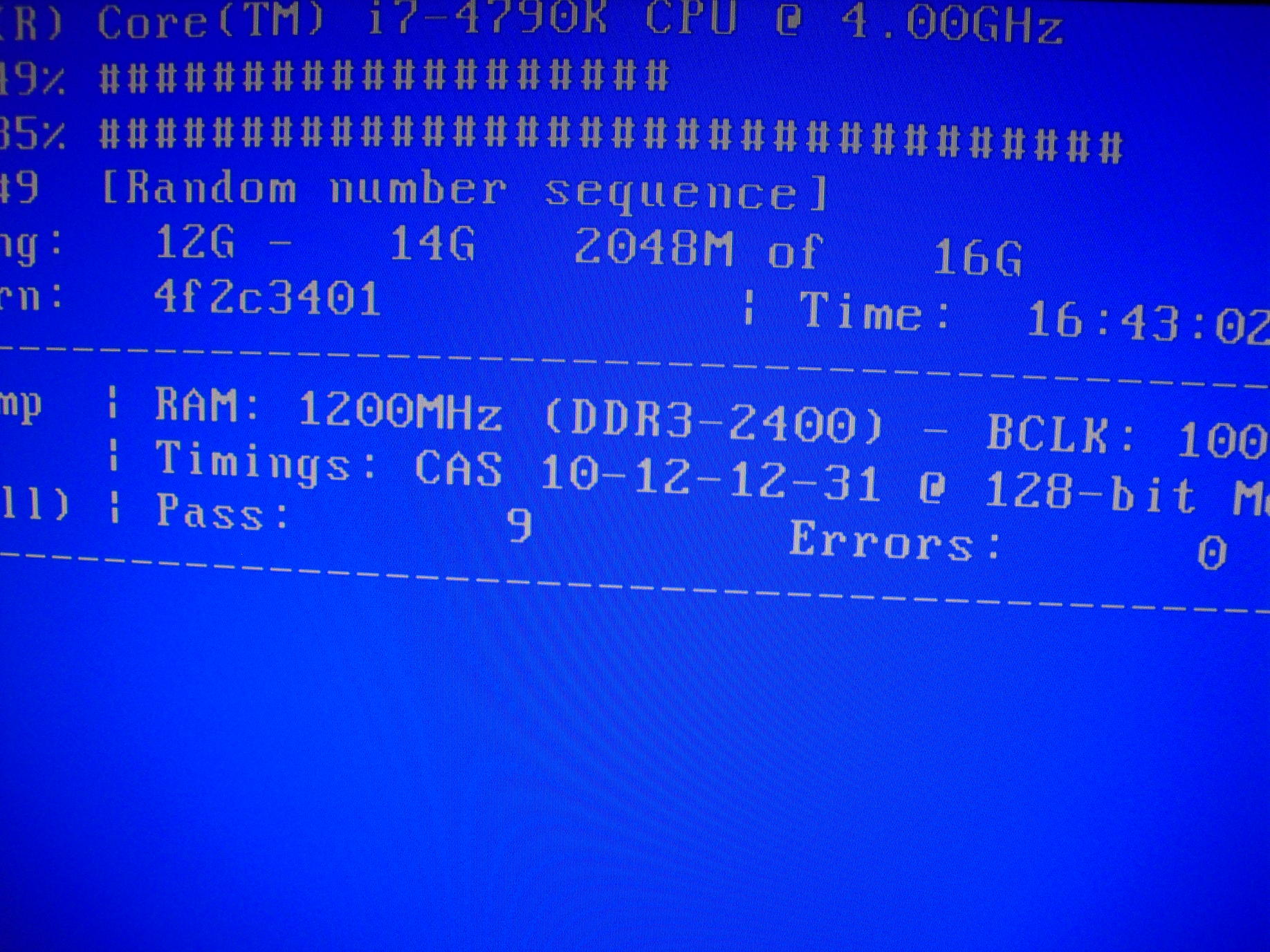

Wenn man Instabilitäten hat, nimmt man eigentlich das OC erst mal zurück. Dann würde ich mal das RAM richtig testen, damit RAM Fehler auszuschließen sind. Dazu stellt man alles im BIOS so ein, wie es auch nachher läuft, also keine OC-Tweaktools unter Windows verwenden! Dann die iso / img von Memtest86+ von CD oder USB-Stick booten, denn man kann nicht unter Windows sinnvoll das RAM testen. Es sollten min. 6 PASS abgewartet werden und es darf dabei kein einziger Fehler auftreten, also am Besten über Nacht laufen lassen. RAM-Fehler können die unmöglichsten Probleme erzeugen.

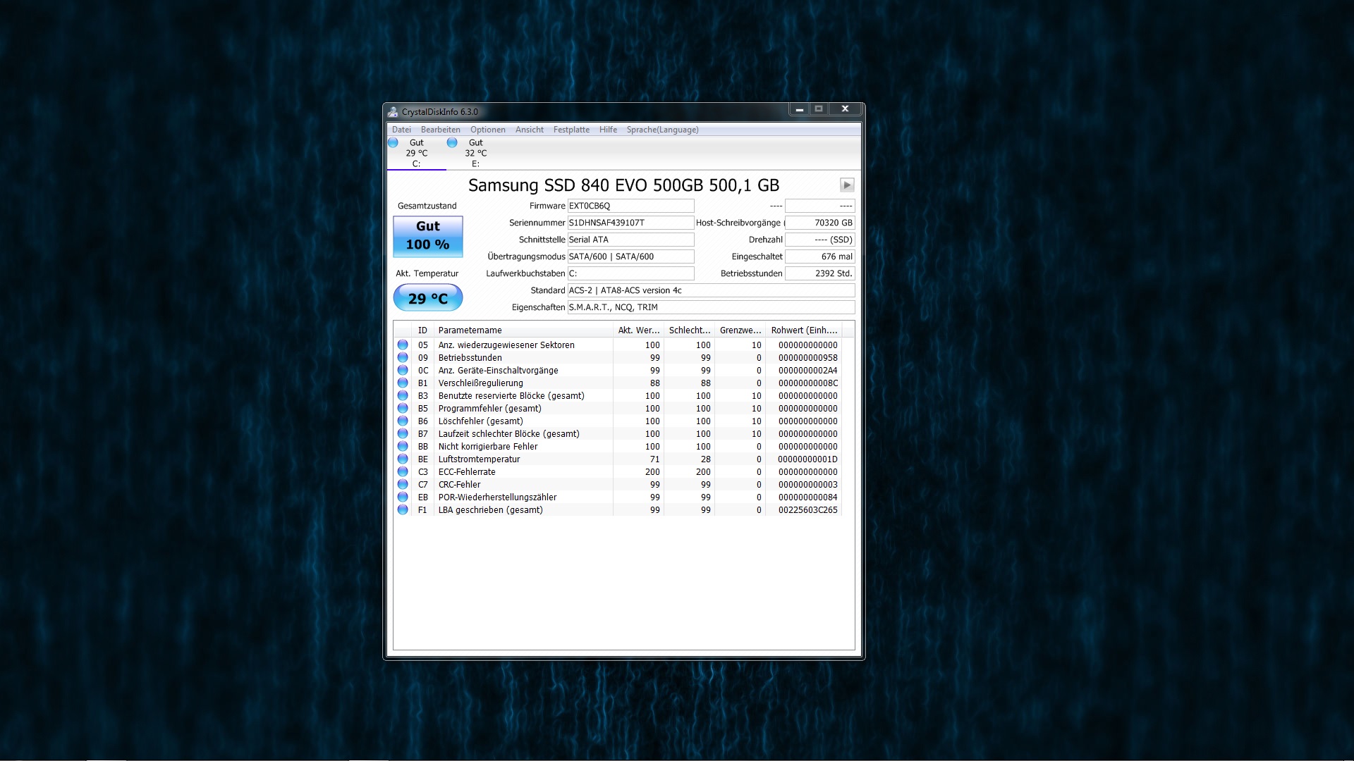

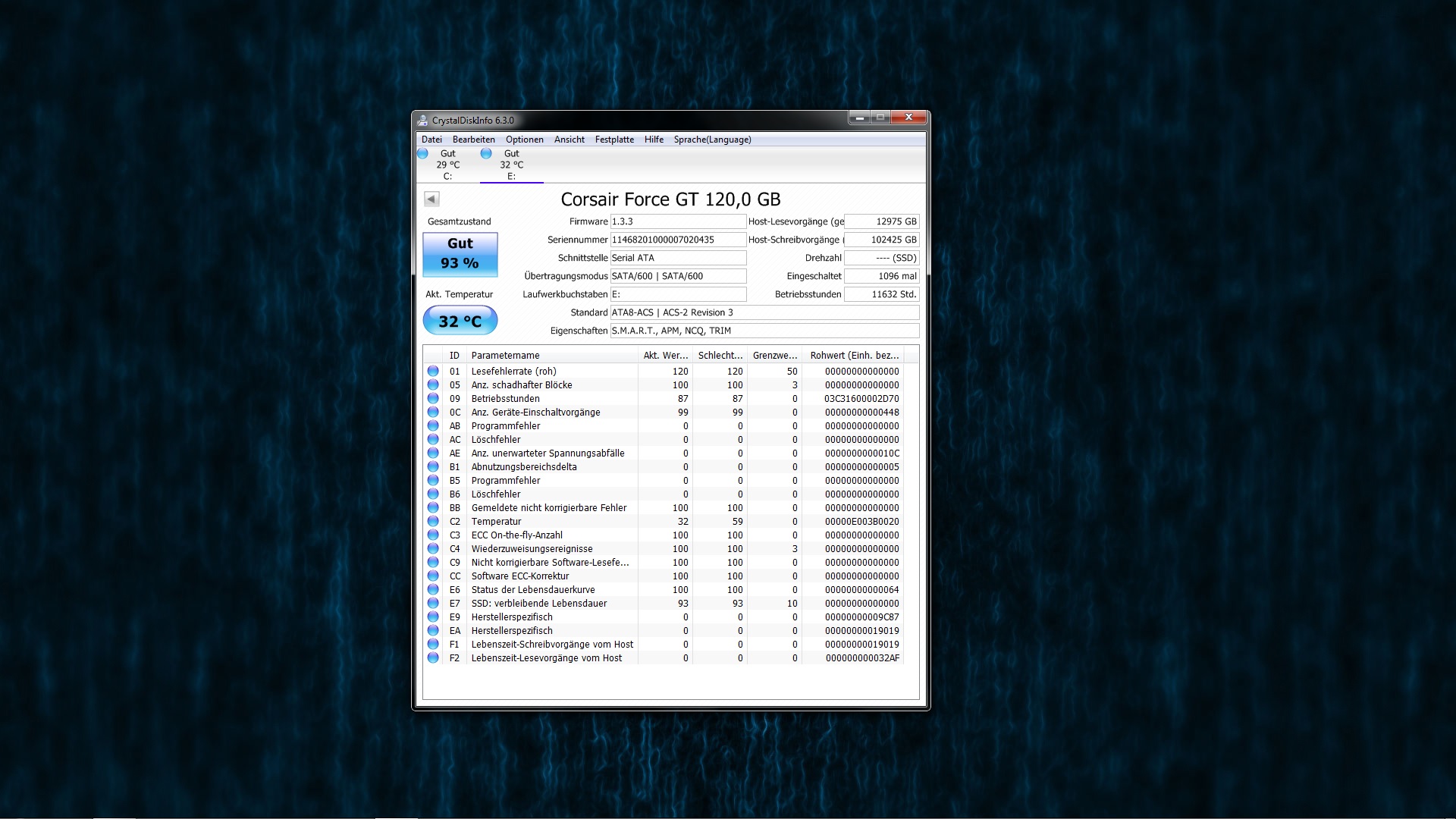

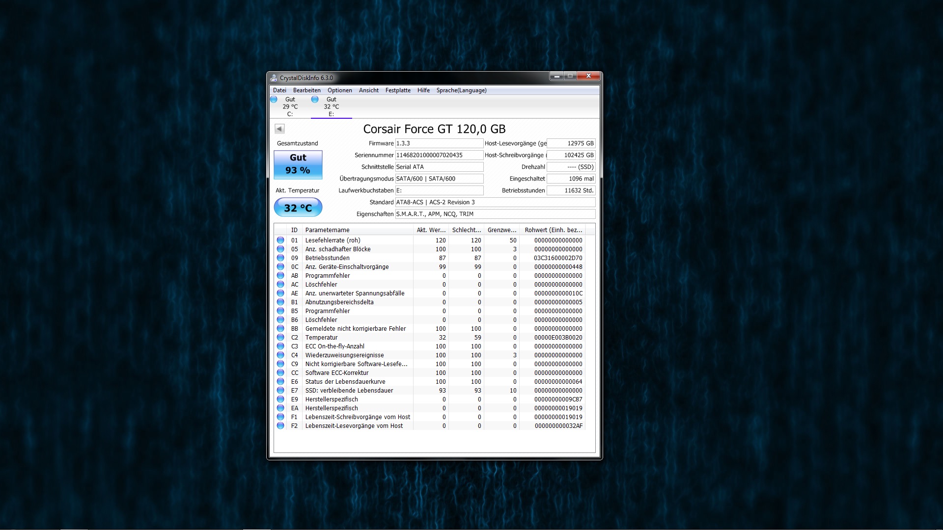

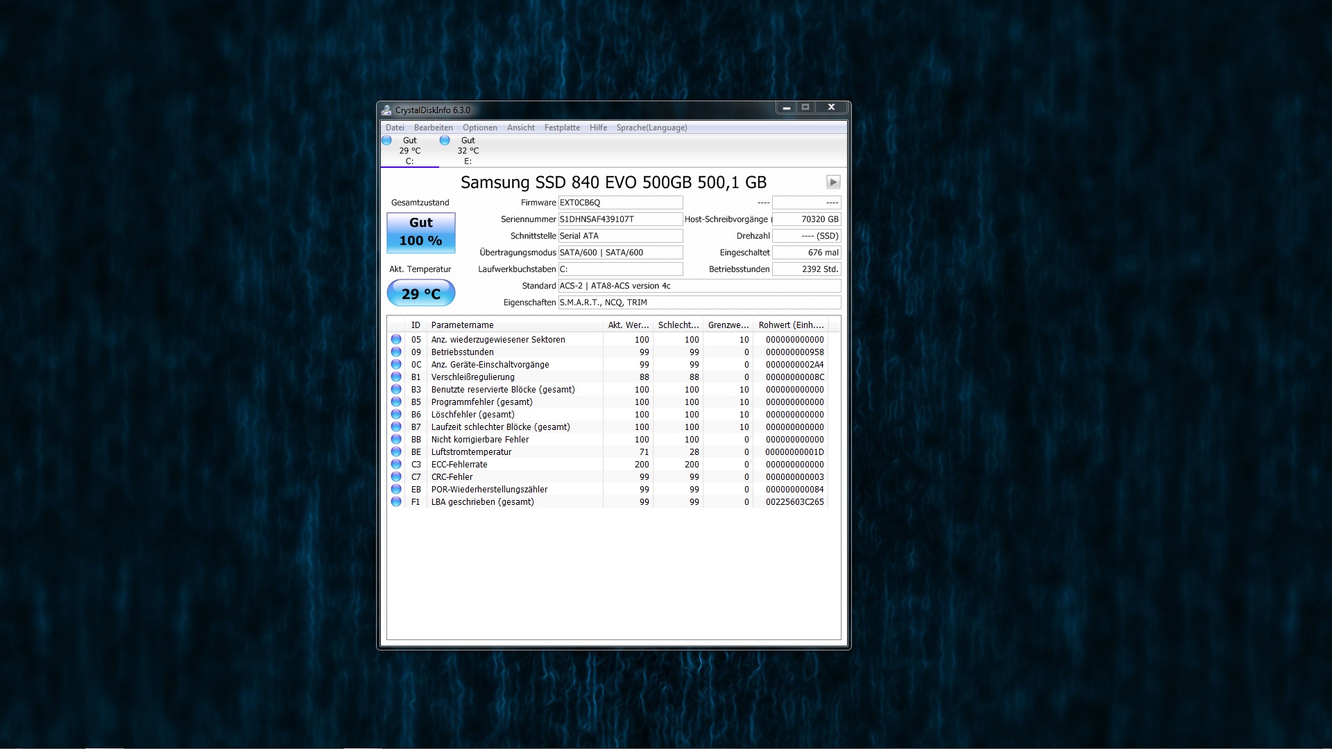

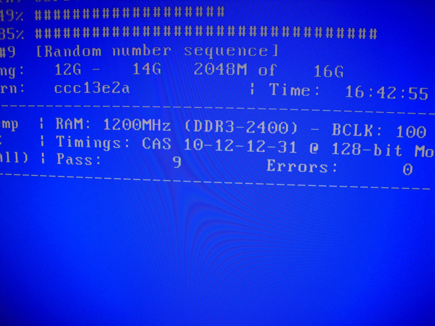

Und poste ruhig auch mal die Screenshots von CrystalDiskInfo (die Portable Standard Edition reicht und ist frei von Werbung) für alle Platten im Rechner, ziehe aber bitte das Fenster soweit auf, dass alle Attribute und auch die Rohwerte vollständig sichtbar sind.

Ja das mit Mem und der Intel Onboard Grafig werde ich auf jeden fall testen Mem lass ich gleich mal drüber rennen.
Schon Wild dieser Fehler hätte ich keinen Urlaub , wäre es mir vllt garnicht aufgefallen :(
