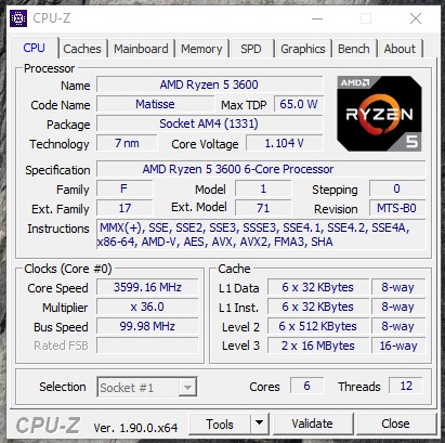

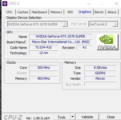

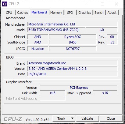

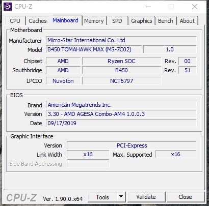

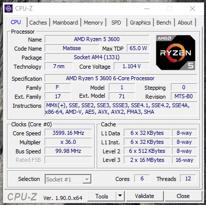

Dem Anhang habe ich einige Screenshots von CPU-z beigefügt. Falls mehr Infos benötigt werden bitte ich um einen Hinweis.

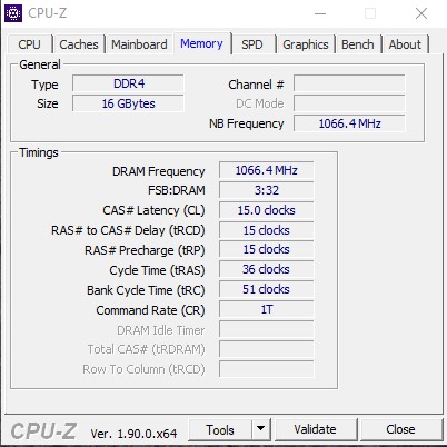

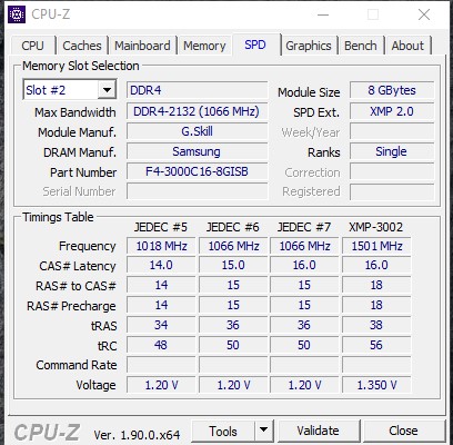

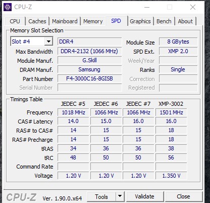

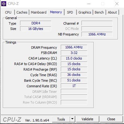

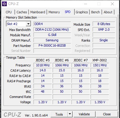

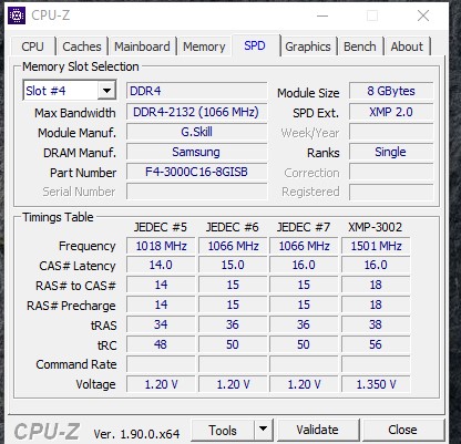

Was mir aufgefallen ist, ist der Takt der RAMs: diese sollten bei 3000MHz bei 16/18/18/38 laufen, angezeigt werden lediglich 1066 MHz bei 15/15/15/36. Hatte mal was zu dem Thema gelesen, jedoch nicht ganz nachvollziehen können bzw. verstanden. Eventuell erklärt sich jemand dazu bereit mir das "für dumme" zu Erklären.

Du musst halt XMP im Bios aktivieren, damit der Speicher mit voller Geschwindigkeit läuft.
Aktuell läuft er mit Standard-Geschwindigkeit 2133 (2*1066) ...

Welchen Versionsstand hat das BIOS? Ist es aktuell? Ggf. neue Version aufspielen.
Ansonsten mal Clear CMOS (per Jumper) oder durch Entfernen der BIOS Batterie und trennen des Rechners vom Netz ausführen.

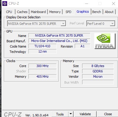

eine Grafikkarte hast du auch oder?
gerade gesehen eine RTX2070 Super

Laut CPUz sieht alles OK aus, interessant wäre was Windows in die Logdatei schreibt...

Ja, die Grafikkarte habe ich vergessen aufzulisten. Daher Vollständigkeit halber ;):
MSI RTX 2070 Super Ventus OC

BIOS-Update habe ich mal nicht gemacht, da die beiden anderen Spiele laufen. Insofern wollte nicht weiter ins "laufende" System eingreifen.

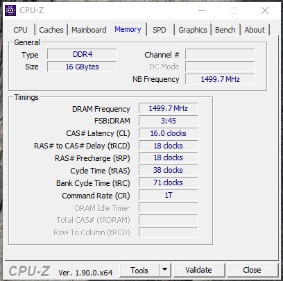

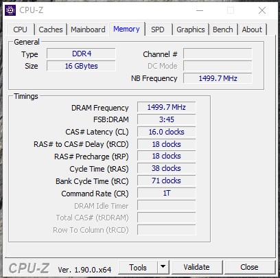

Zum Schluss habe ich die A-XMP Option aktiviert. Scheinbar laufen die RAMs nun mit den richtigen Werten und hoffentlich auch stabil ;)
