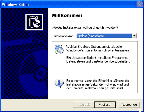

Dann hilft bei dir nur eine Update-Installation aus Windows herraus.
WinXP-Setup in Windows erneut starten, wieder F5 drücken und ACPI auswählen.
Diese Setup-Routine sollte funktionieren.
Nach Neustart werden alle Treiber wegen der neuen Ressourceaufteilung erneut installiert.

Wie meinst du das Windows Setup nochmal ausführen????
Kannst du es genauer beschreibe?
Wenn ich WinXP CD einlege und dann auf "WinXP installieren klicke" kommt die Meldung "das vorhandenn Betriebssystem ist neuer als das auf der CD und er bricht ab.
MfG
Happ_User2004
Bei mir funktioniert das (normale Update CD WinXP Pro).
Auch getestet mit einer Vollversion WinXP Pro SB-Builder Servicepack1.
Bei mir ist Servicepack1 installiert und alle Sicherheitsupdates.
Wenn du doch ACPI installieren möchtest, besteht die Möglichkeit vielleicht über eine Reparaturinstallation.
Auch dort kannst du das über F5 versuchen zu installieren wenn du mit der CD startest.
Habe ich aber nicht getestet.
Dann müßtest du dein Windows hinterher wieder aktualisieren.
