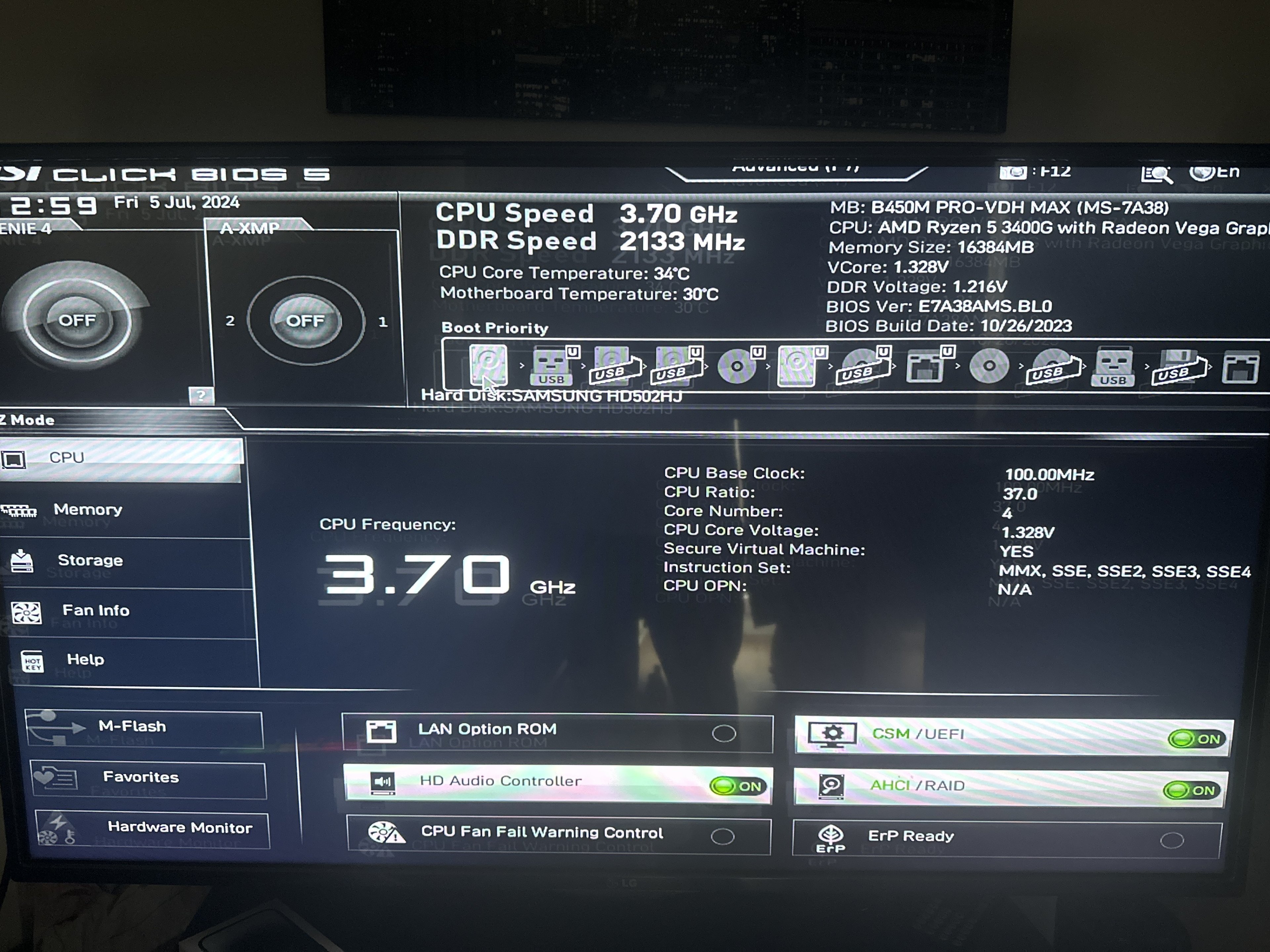

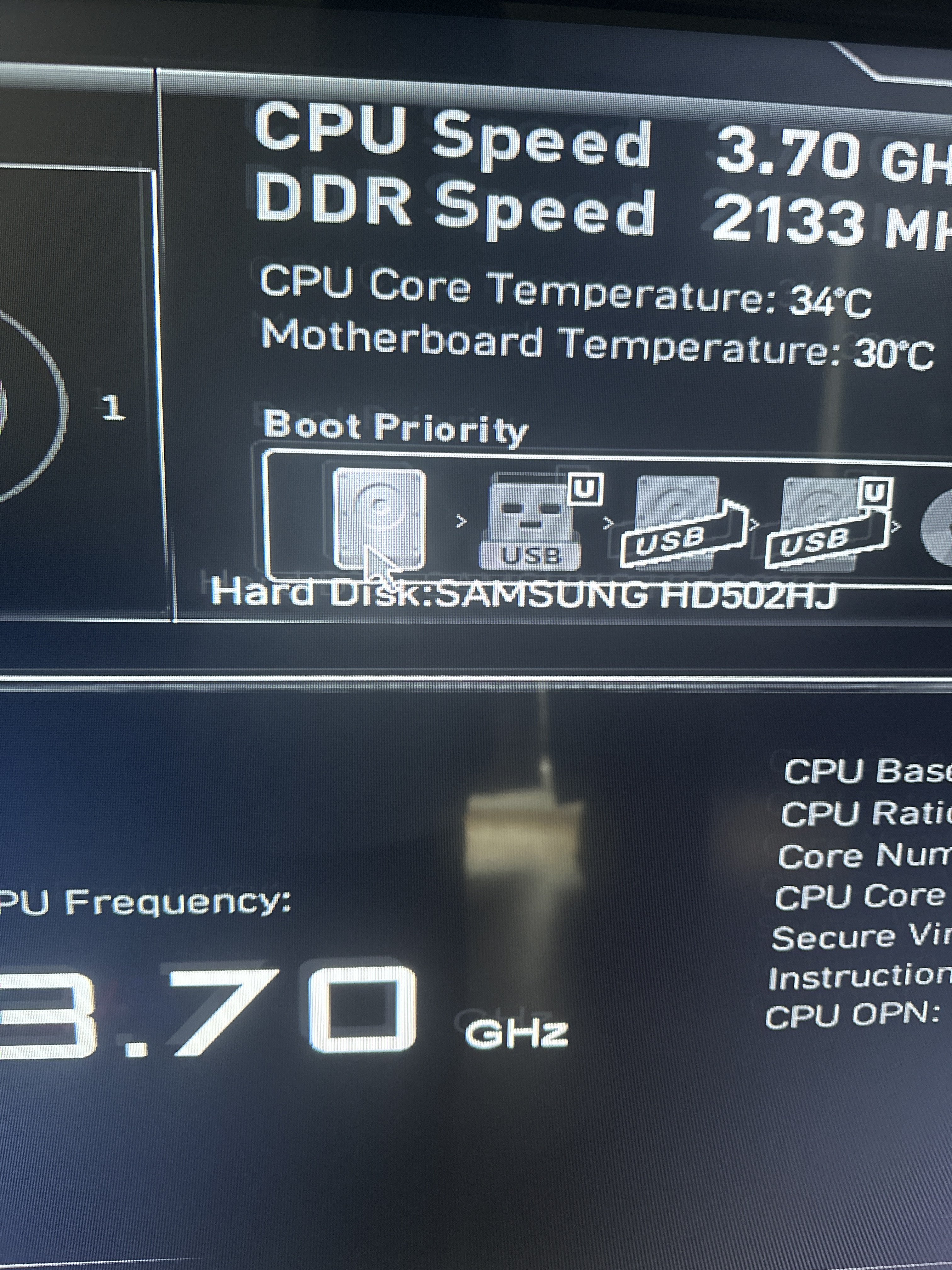

Samsung HD502HJ. Hier auch nochmal ein Bild vom ganzen BIOS

Und schalte mal von CSM auf UEFI um.

Das hatte ich auch vermutet, aber lt. BIOS-Foto ist die aktuelle Version von 10/2023 installiert.
Da das Board ja noch relativ aktuell (2019) ist, kann ich mir die Fehlermeldung auch nicht erklären, denn kompatibel sollte es sein.
Reaktionen: Alexander2
Das UEFI/BIOS ist in der Tat veraltet.
Die momentane Version (siehe Foto) ist 7A38vB0 vom 23.07.2019.
Die neueste Version auf der Webseite ist allerdings: 7A38vBL vom 30.10.2023.
https://www.msi.com/Motherboard/B450M-PRO-VDH-MAX/support
Ein Update wäre allerdings nur anzuraten bis zu der Version, wo der Ryzen 5 3400G noch unterstützt wird.
@Lucaxhh7
Edit: Ein Flash der neuesten Version sollte (ggf. mit Zwischenschritten) möglich sein.
Anleitung siehe hier: https://storage-asset.msi.com/files/pdf/How_to_flash_the_BIOS.pdf
Zusätzlich sollten vor & nach dem Flash-Vorgang die "UEFI Defaults" geladen & abgespeichert (Save & Exit) werden.

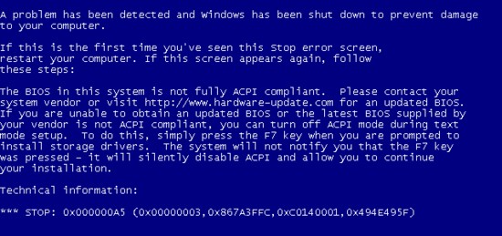

Ich tippe hier auch auf den ACPI-Fehler.
