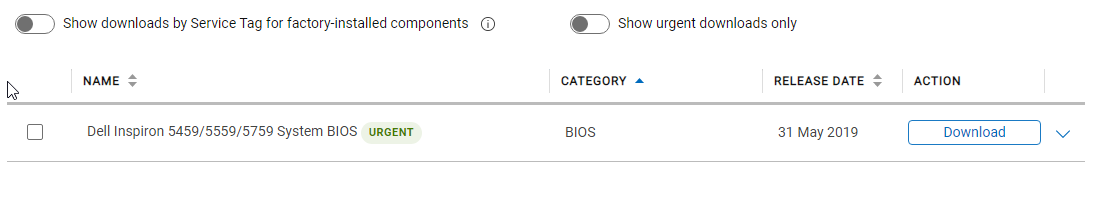

Eventuell BIOS aktualisieren und nach Loeschen der Partitionen keine anlegen sondern das durch das Setup machen lassen.
https://www.dell.com/support/home/us/en/04/product-support/product/inspiron-17-5759-laptop/drivers
