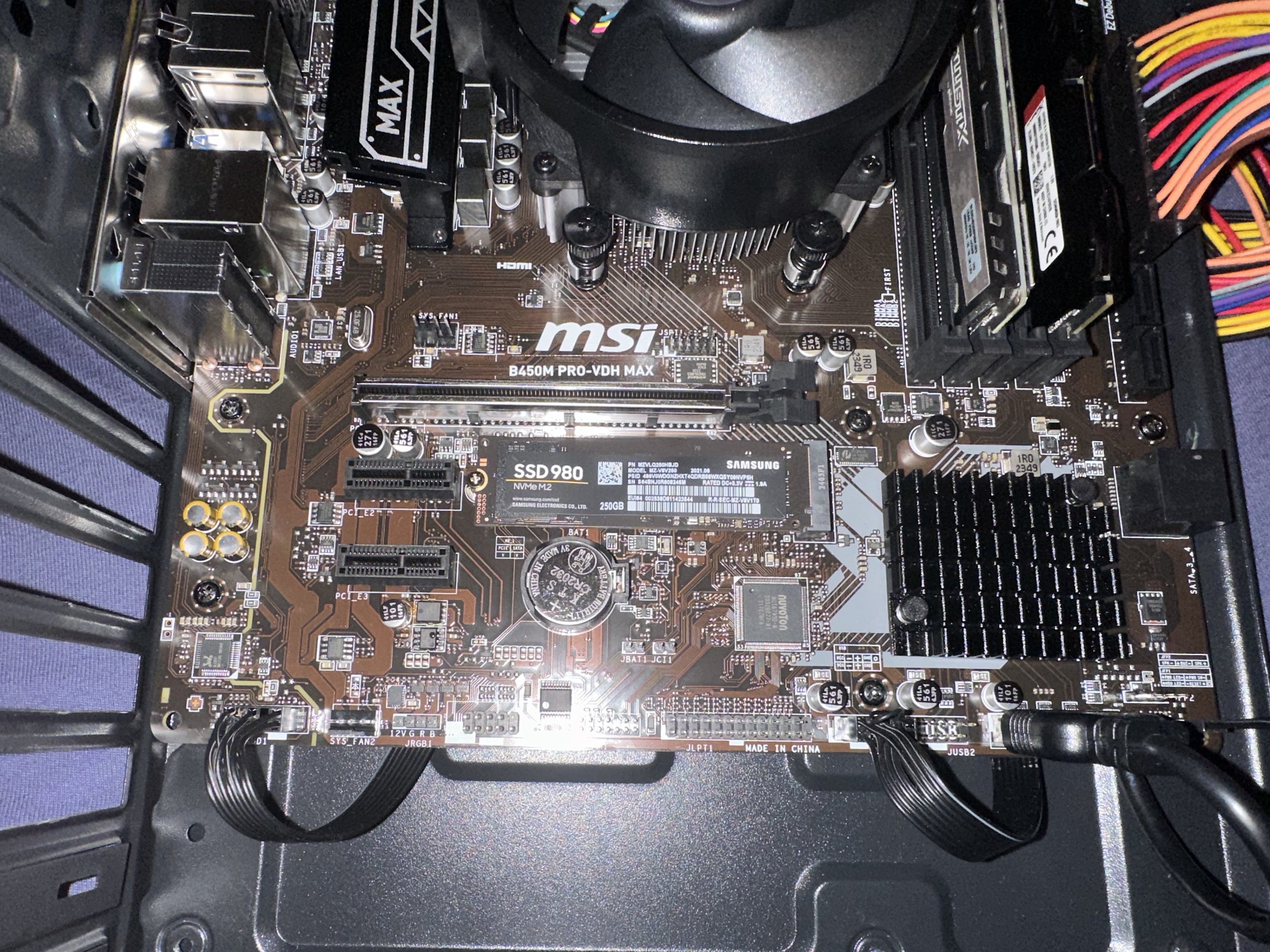

Eine NVMe-SSD im M.2-Format?Lucaxhh7 schrieb:Als Datenträger habe ich ja nur noch die SSD, die übers Mainboard bestromt wird
Da könnte es dann am PCIe-Lanes mangeln. Der 3400G hat ja 1/2 der Lanes an die iGPU fest vergeben. Da muss man ins Handbuch schauen, ob die M.2-Slots überhaupt ausreichend angebunden sind.

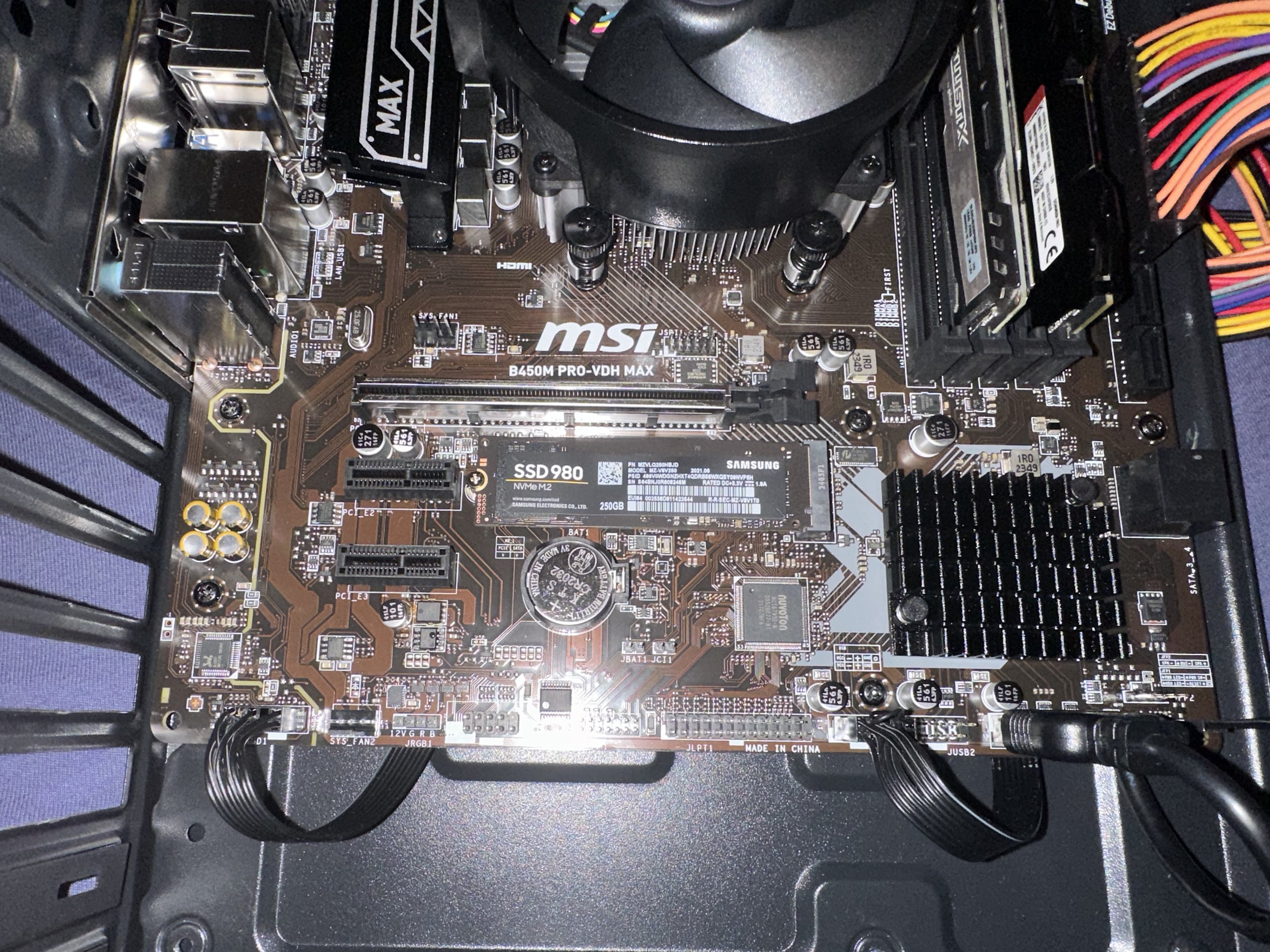

https://de.msi.com/Motherboard/B450M-PRO-VDH-MAX/support#hdd
Hier ist die Samsung SSD 980 mit der Modelbezeichnung die ich habe nicht mit aufgeführt. Und wenn die CPU 1/2 der Lanes nutzt macht es ja sowieso wenig Sinn dort eine SSD zu nutzen, oder versteh ich das grad falsch?😅

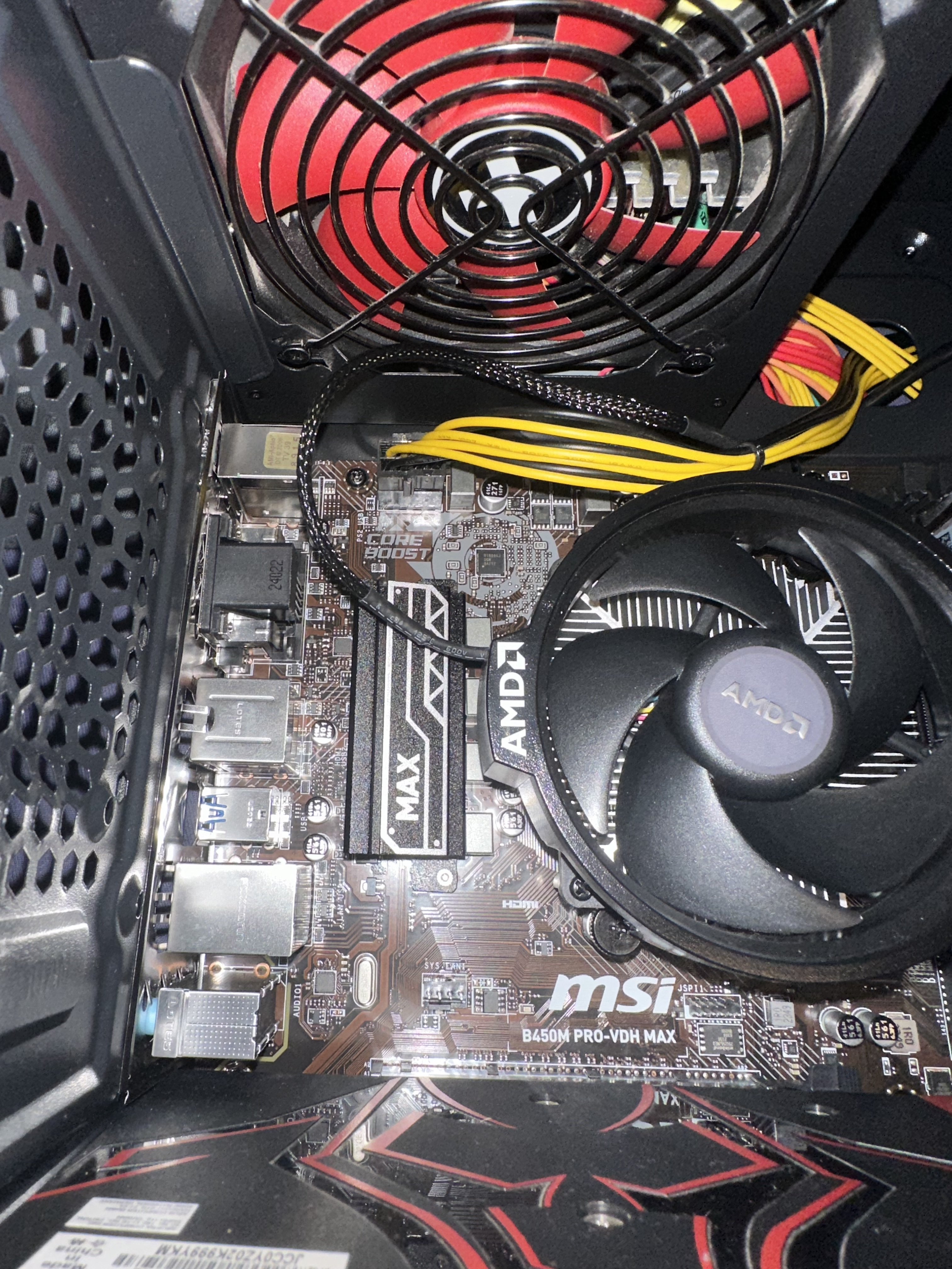

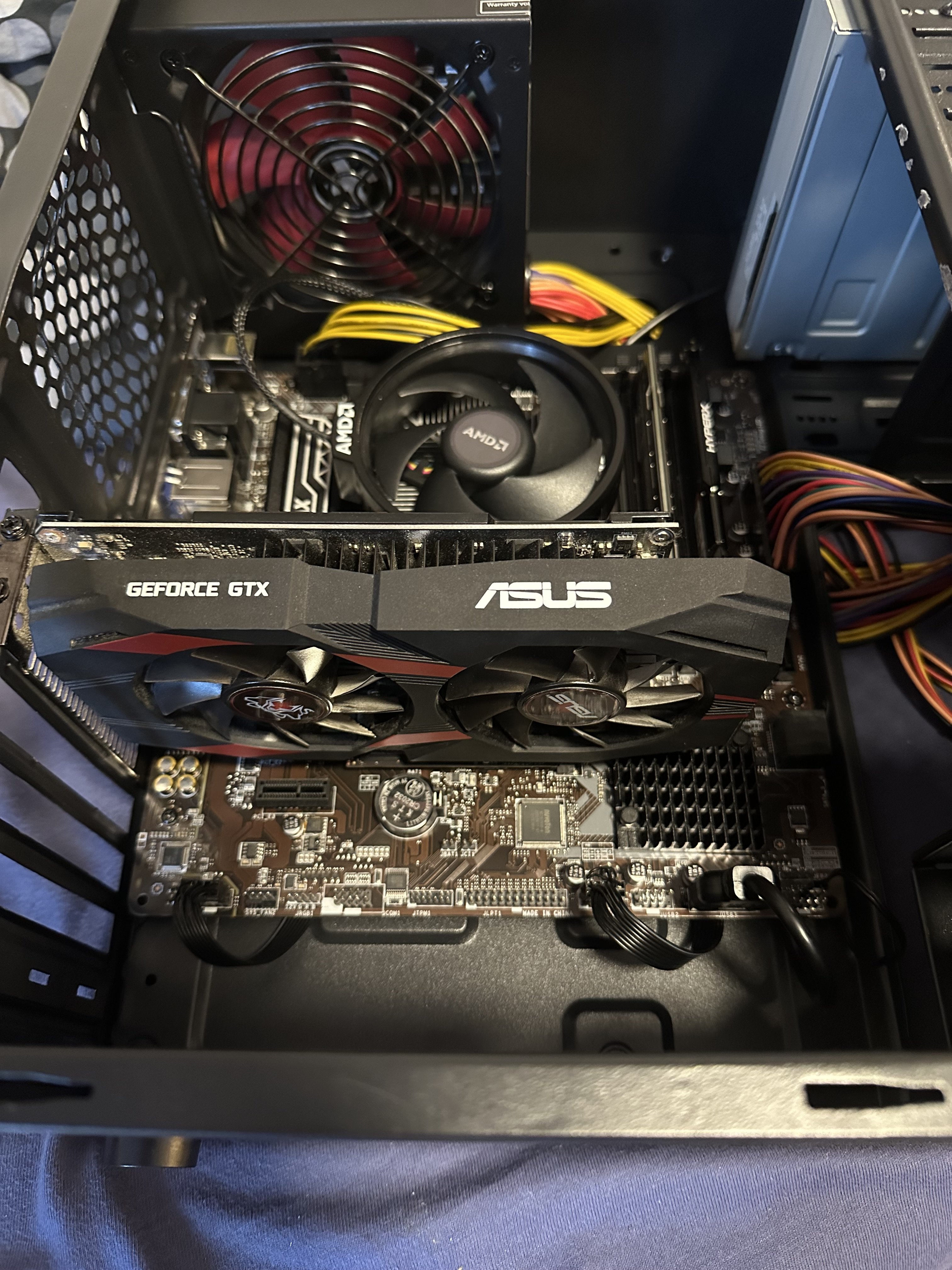

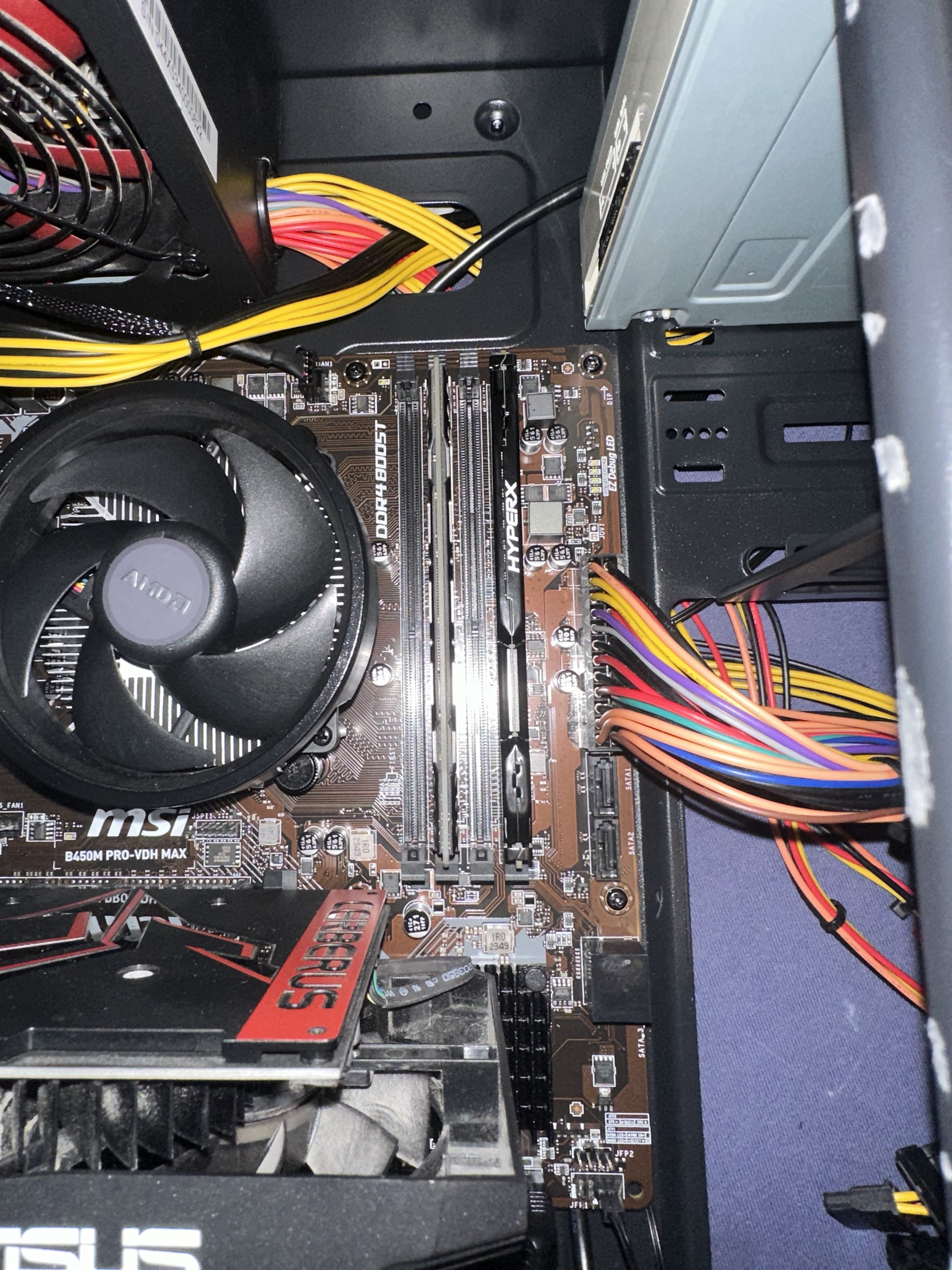

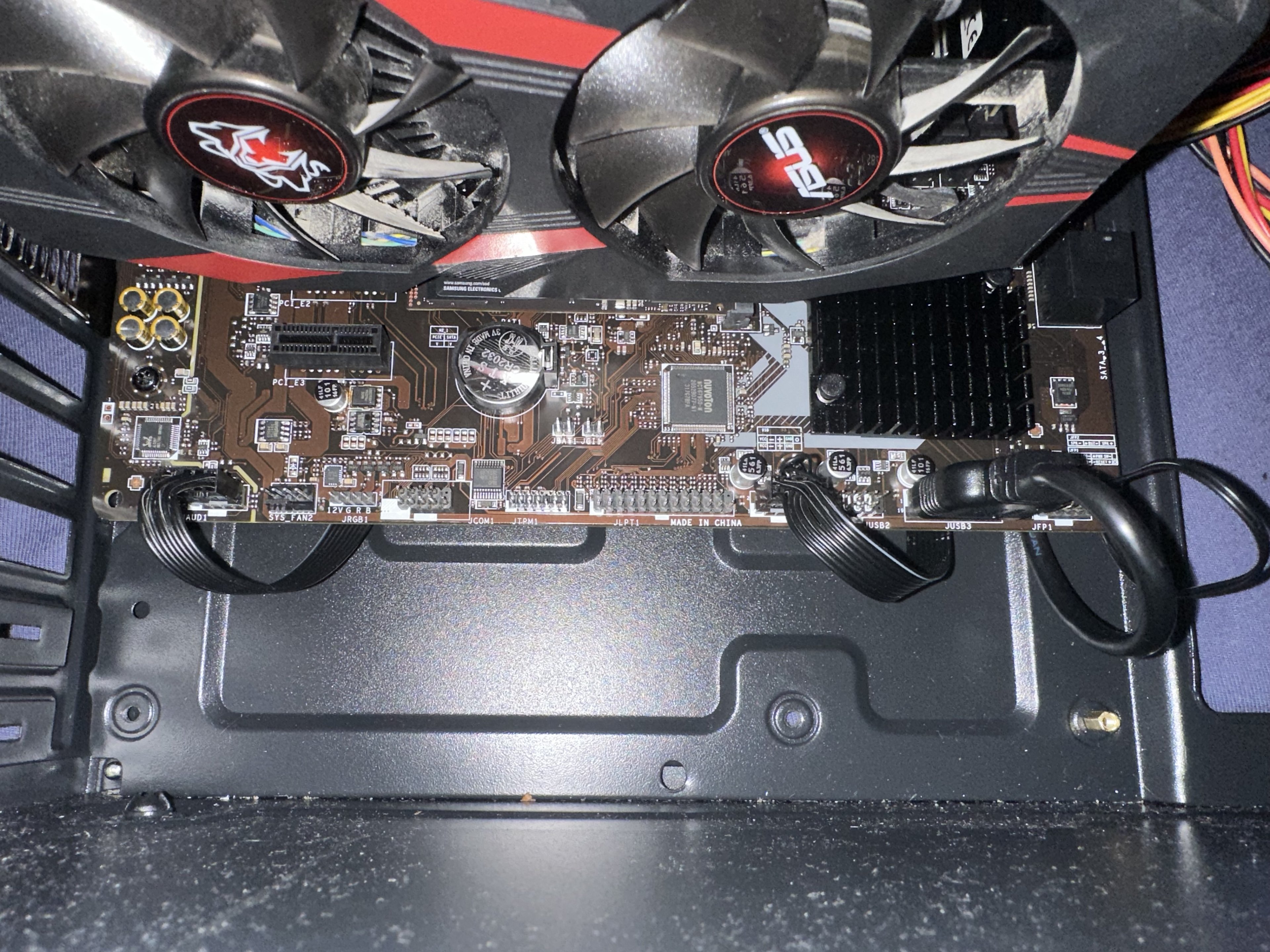

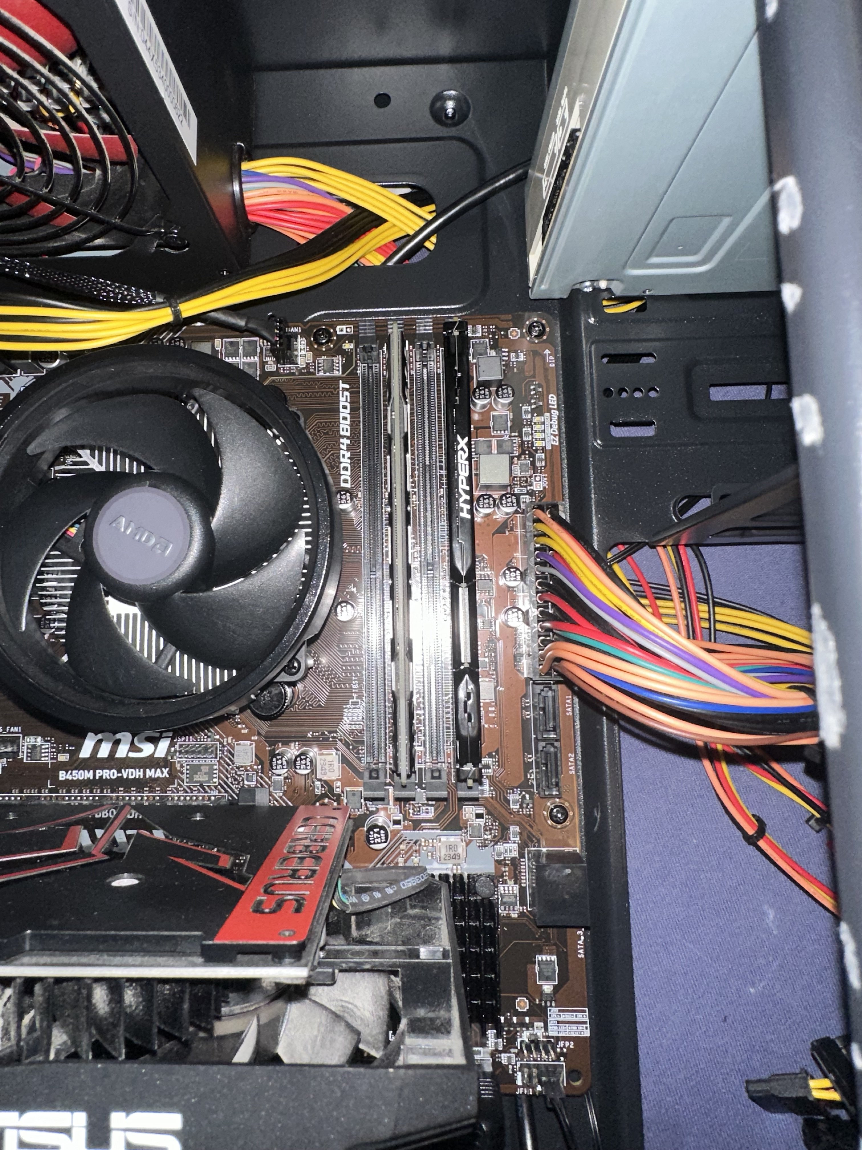

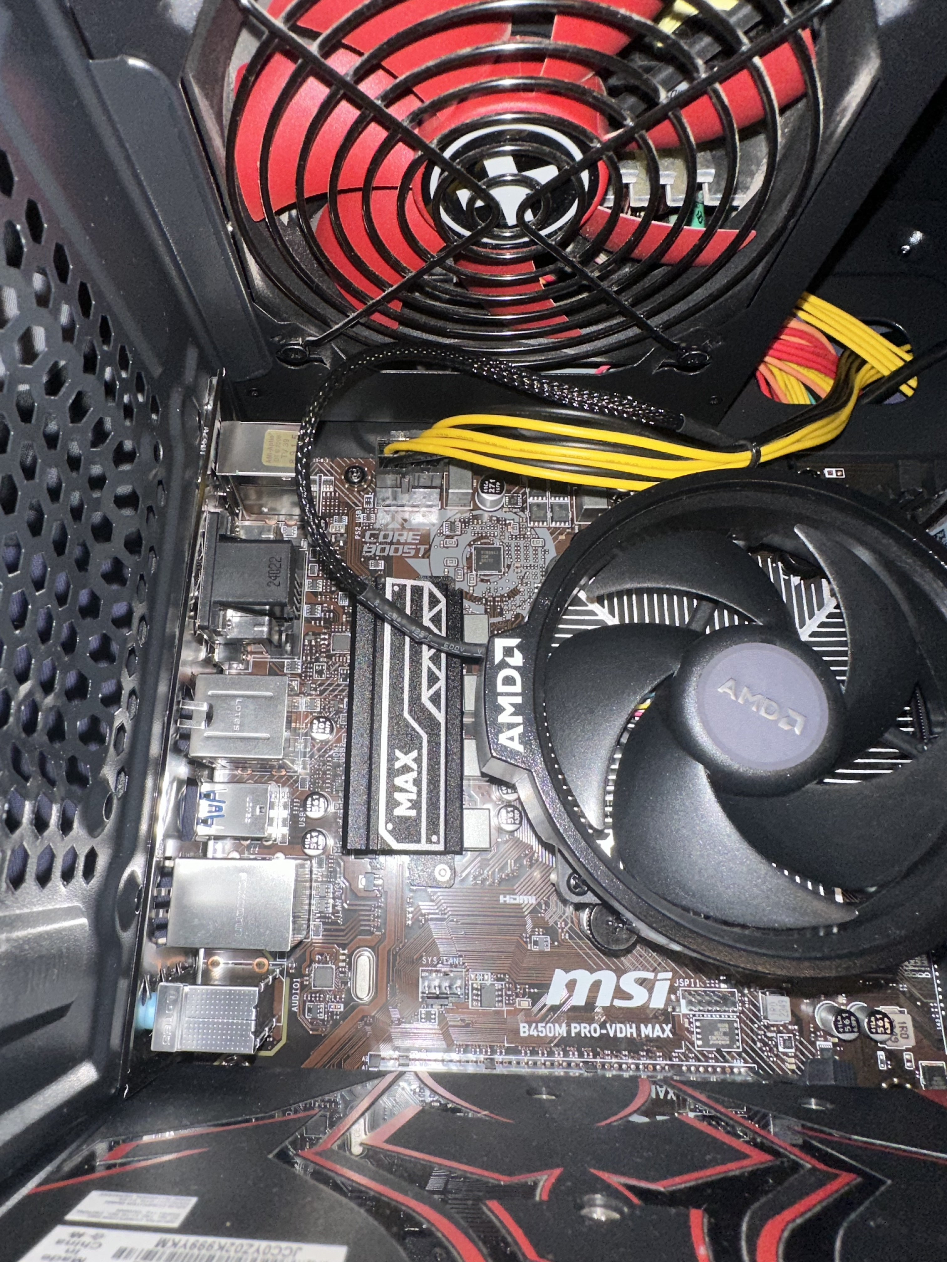

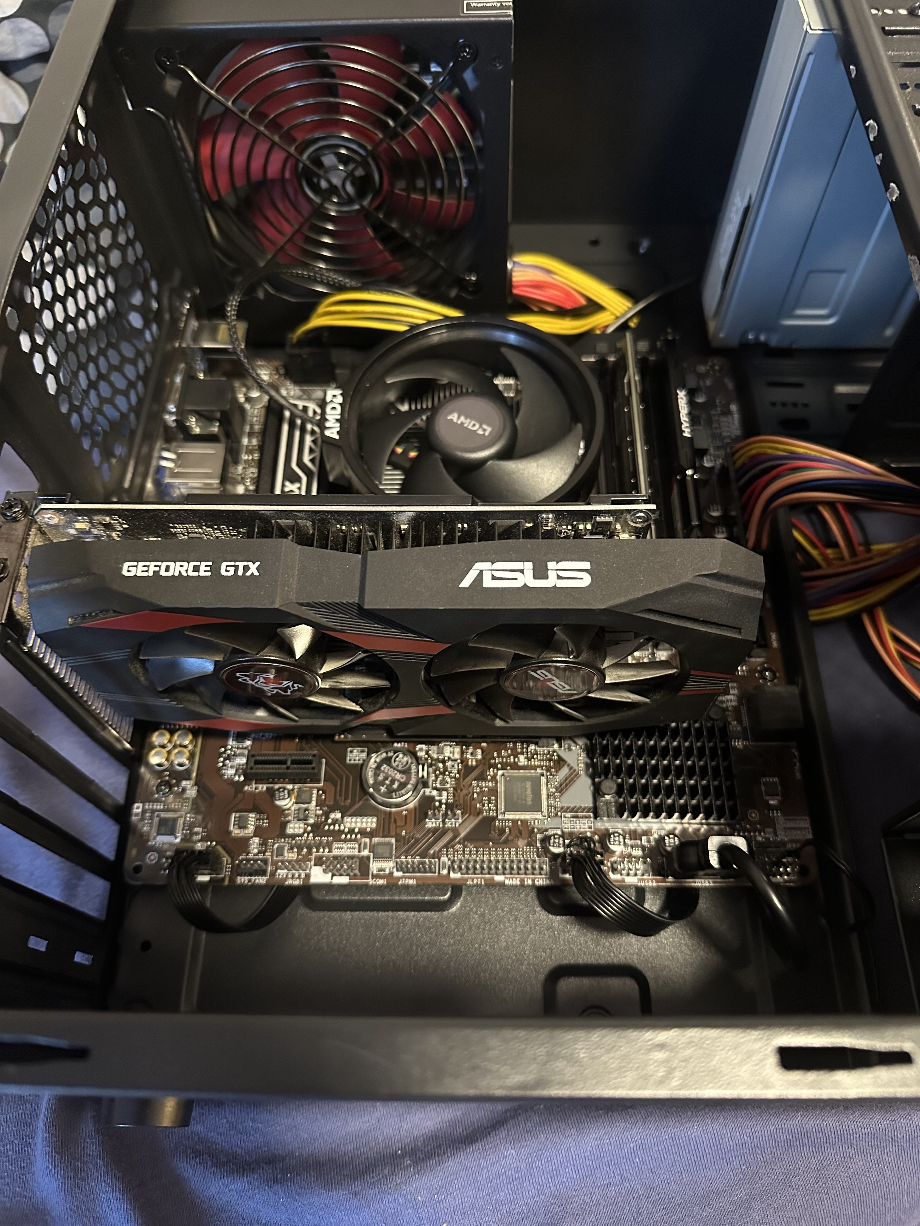

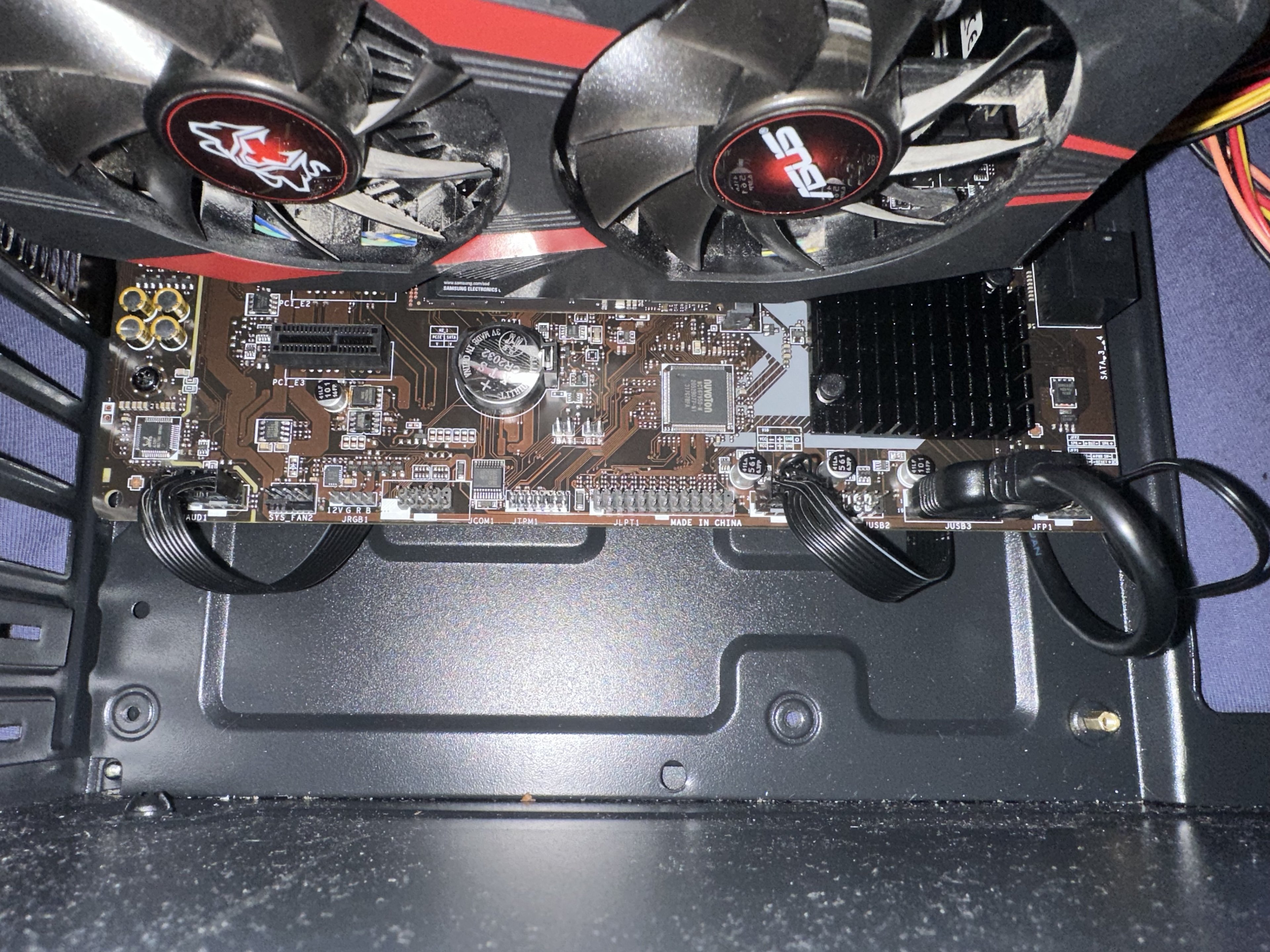

Hier ein paar Fotos des PC‘s

@Lucaxhh7
Die NVMe-SSD "SEC 980" sollte lt. Handbuch im M.2-Slot laufen - auch mit AMD Ryzen 5 3400G.
Es sollte zur Sicherheit im UEFI die PCIe-Generation von "Auto" auf "PCIe Gen3" gesetzt werden.

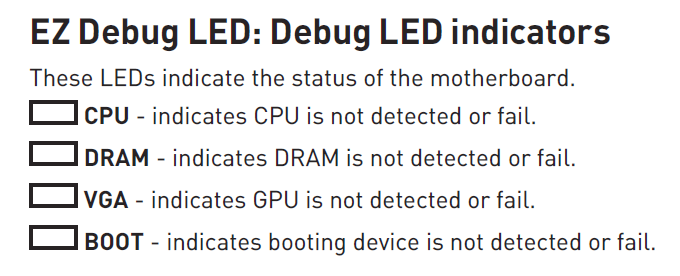

Was zeigt die "EZ Debug LED" an (ggf. vorher im UEFI aktiv schalten)?
Im Foto sieht es so aus als ob die CPU-LED & die BOOT-LED leuchten würden. (Sehe ich das richtig?)
Das hieße, dass die CPU nicht richtig erkannt wird.
In dem Falle könnte ein Laden der "UEFI Defaults" ... oder das erneute Einsetzen der CPU (der Kühler kann drauf bleiben) in den AM4-Sockel. Vorsicht dabei mit dem Bügel !!
Oder leuchten alle 4 LEDs ??
Tatsächlich war der CPU Anschluss einseitig nicht richtig drin. Habe es jetzt mal mit einem RAM Riegel probiert und es ändert sich nichts. Auch die USB Verbindung vom Gehäuse für die vorderen Ports habe ich abgelassen und im Prinzip nur das Mainboard mit CPU RAM und Grafikkarte gestartet. Ergebnis ist das selbe wie zuvor.
Die LED‘s der Debug Anzeige leuchten nicht, das kommt vom Blitz da der PC aus war. Auch beim einschalten leuchtet keine der LED‘s. Außer ich habe ich die Grafikkarte ausgebaut, dann leuchtet die VGA LED.
