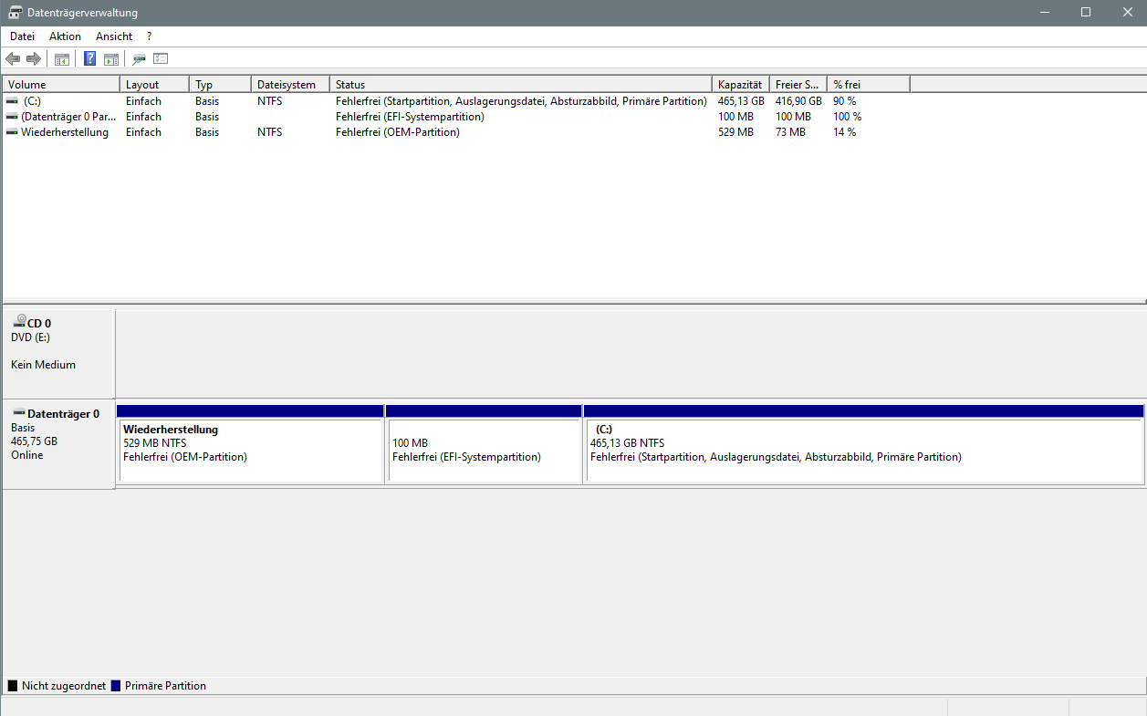

Mal einen Screen von der Datenträgerverwaltung machen wäre auch nicht schlecht.

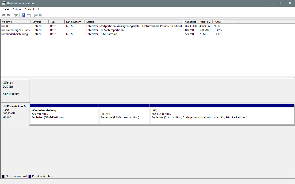

Anbei der Screenshot
Die Teile sind alle neu und ich habe beim Einbau sehr sorgfältig drauf aufgepasst

Das ist eine ganz saubere Uefi GPT Installation.
Müsset auch 1909 sein und die letzten 1909 Updates hast du auch gleich immer drauf ?
Wohl auch noch keine Fremdantivirungs Programm oder irgendwelche Systemtools installiert.
Kann dann nicht an Windows oder der Installation liegen.
Windows Bootmanager (deinen SSD) müsste im Bios bei Boot an 1. Stelle stehen.

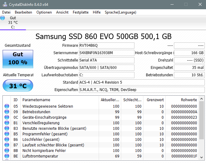

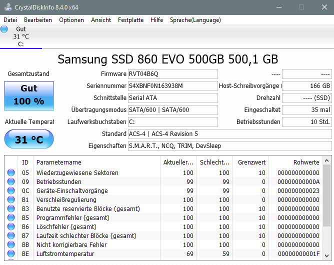

Was sagt CrystalDiskInfo zu deiner SSD? gut 100%
