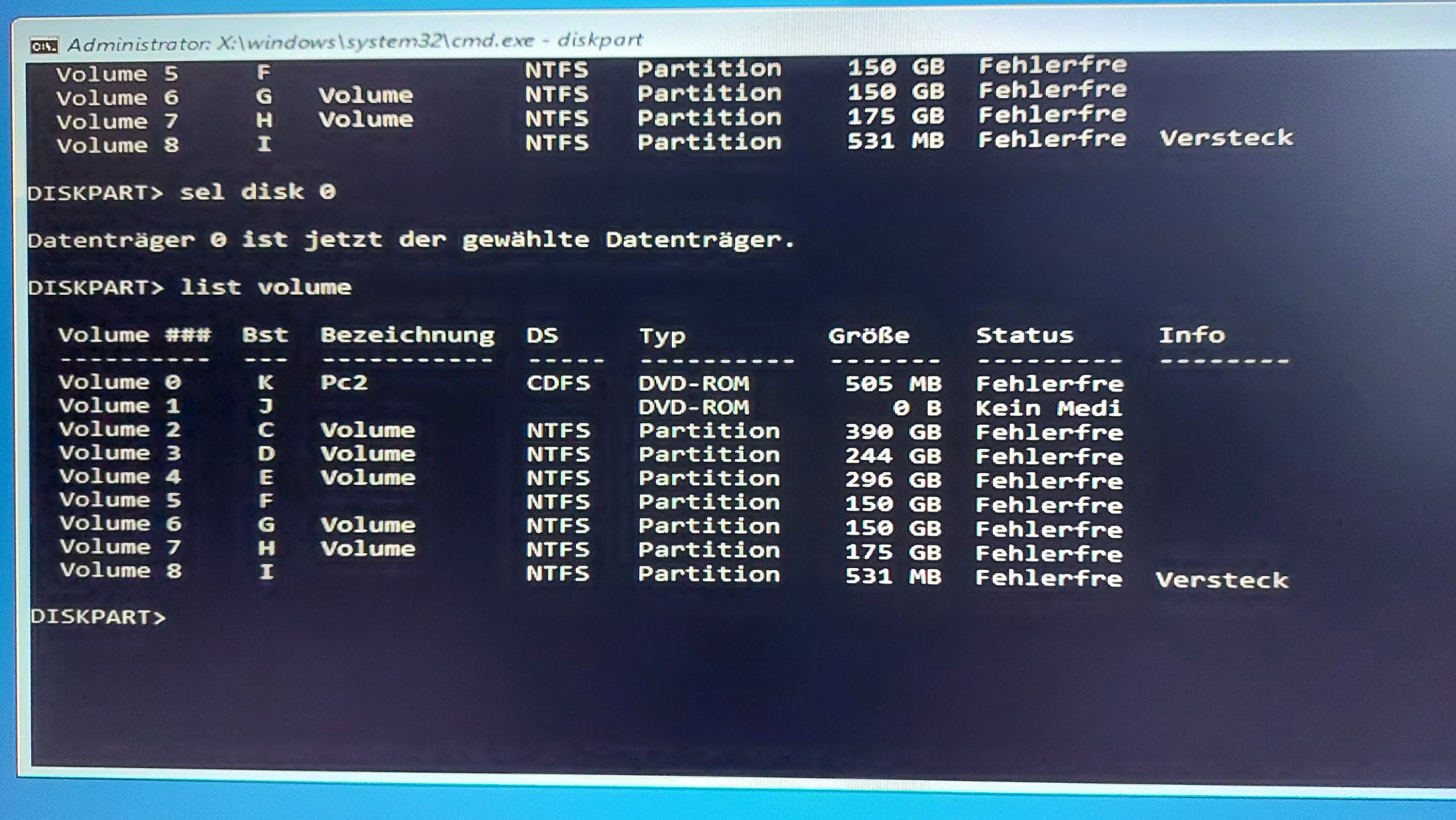

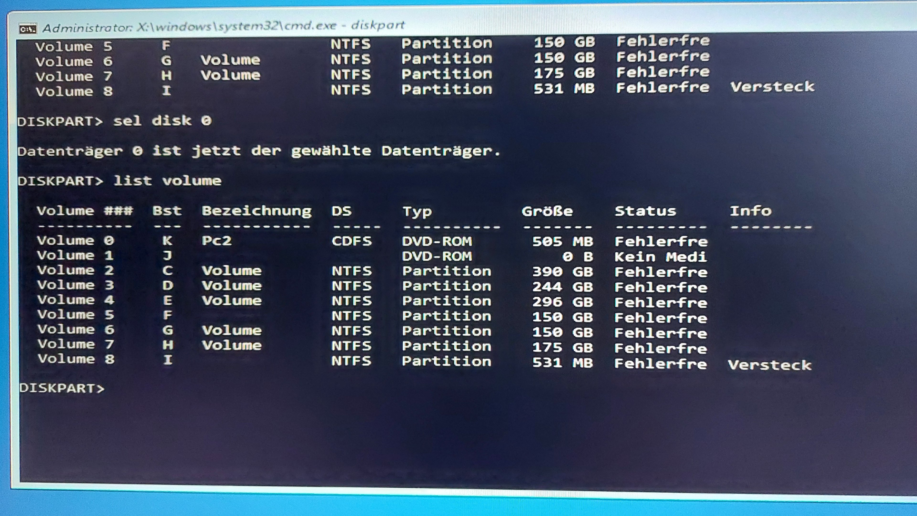

Hier das Foto von list volume:
edit Ich kann mich im Reperaturmodus in meinen Admin Acc "einloggen", mein anderer Benutzeracc (keine Adminrechte) wird mir nicht angezeigt. Könnte das ein weiterer Hinweis darauf sein, dass es damit zusammenhängt? Oder wird prinzipiell nur ein Adminacc angezeigt zum Einloggen?

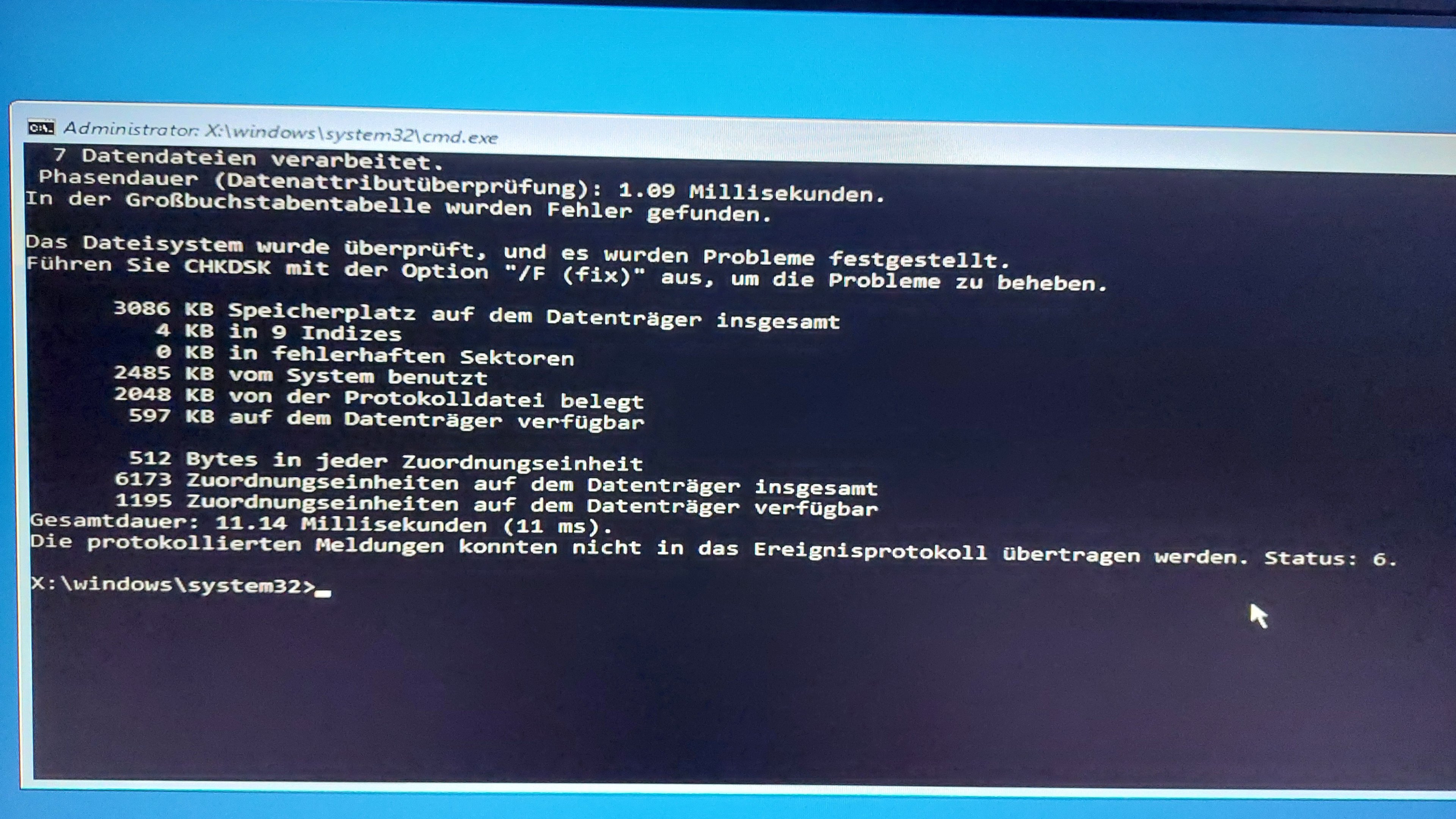

edit2 chkdsk zeigt seltsame Ergebnisse, s. Foto
