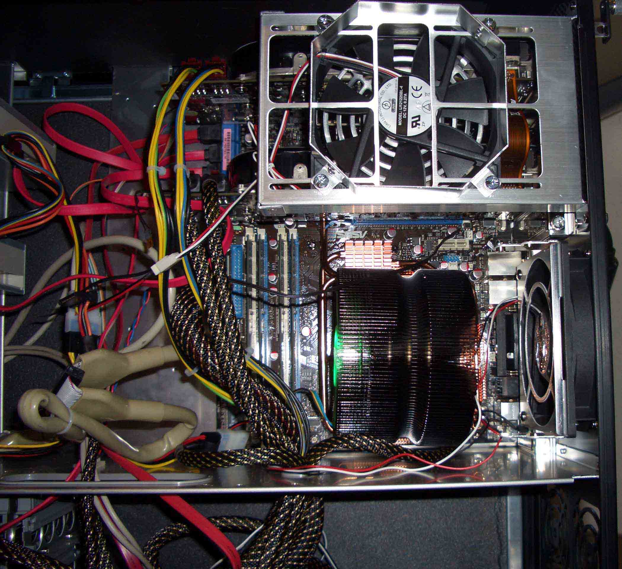

Bild 1 zeigt die verbauten Lüfter im System.
Das Lüfter 1 und 2 sich gegenseitig anblasen ist natürlich Schwachsinn! :)
Soll ich den CPU Lüfter umdrehen, oder den Gehäuselüfter (1) ?
Bild 2 zeigt den montierten Lüfter für die beiden Grafikkarten. Er zieht die Luft von den VGAs raus aus dem Gehäuse.
Vor dem Lüfter Nr. 1 und dem CPU Lüfter Nr. 2 ist normalerweise auch noch eine Alu Abdeckung die dafür sorgt, das es einen Lufstrom zwischen Lüfter 1 und 2 gibt.
Wie sieht eure optimale Lösung für das System aus?

Lass die Lüfter 1 und 2 die Luft aus dem Gehäuse saugen und mach das Blech für die cpu weg.
Ich hab das gleiche Gehäuse uns so läuft es bei mir prima.
Die cpu und gpu kann ich so passiv kühlen und wenns passiv funktioniert kanns aktiv nicht so verkehrt sein. ;)
Das wäre auch die einfachste Lösung. Ansonsten müsste ich wieder den CPU Kühler umdrehen und das geht nur, wenn ich ein paar andere Sachen mit raus baue.
Ich frag mich nur, ob nicht zu wenig Frischluft ins System rein kommt. Der Einzige Lüfter der dann rein bläst, ist der bei den HDDs.
Das Gehäuse hat so viele Löcher in der Front, da kommt auch ne Menge an Frischluft her.

Ich hab jetzt mal den Lüfte 1 umgedreht, so das er die Luft raus zieht.
Ist mir auch lieber als den CPU Kühler zu wechseln. :)
Allerdings wird die Kiste wirklich extrem warm. Ich hätte nie gedacht, dass 2 GTX Karten soviel Wärme produzieren. Und das im Windows Betrieb.

Die Ingenieure von Lian Li haben den Lüfter Nr.1 eigentlich so eingebaut, dass er Luft von aussen nach innen zieht.
Würde aber bedeuten, dass ich meinen CPU Lüfter umbauen müsste.

Was hälst du eigentlich von der Lösung, den Lüfter 4 ins Gehäuse bzw. direkt auf die VGAs blasen zu lassen?
Auf der einen Seite kühlt es die VGAs, auf der anderen Seite bläst er Warme Lüft ins Gehäuse.
So wie er jetzt montiert ist, entsteht ja eigentlich ein gegensätzlicher Luftstrom zwischen VGA Kühler und dem Lüfter Nr.4.

Geht nicht. Hab ich schon probiert. Der Tower ist anscheinend so gebaut, dass der Lüfter unten sitzt.
Wenn du es umdrehst, dann musst du auch hinten die Abdeckung umdrehen und an der Abdeckung ist ein Winkel angenietet.
Abgesehen davon, passt es so perfekt in die Halterung.
Andersrum muss man es mit Gewalt reinpressen, damit es einigermaßen sitzt.
Aber auch mehr schlecht als recht.

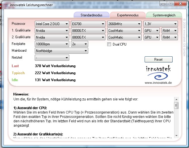

Ich habe Dein System mal gerechnet. Geht doch.
Nimm z.B. das hier, das geht das prima. Oder schau mein System an, allerdings wirst Du da passic nicht mehr hinkommen.
Einfach den Dual Radi auswählen, da ist alles dabei, einzig für die NB und die SB und die 2 Grakas brauchst Du dann noch was. Wenn Du allerdings die Lüfter laufen lässt brauchst Du nur die Grakas kühlen, dann musst du die HEatpipes nicht abmontieren.

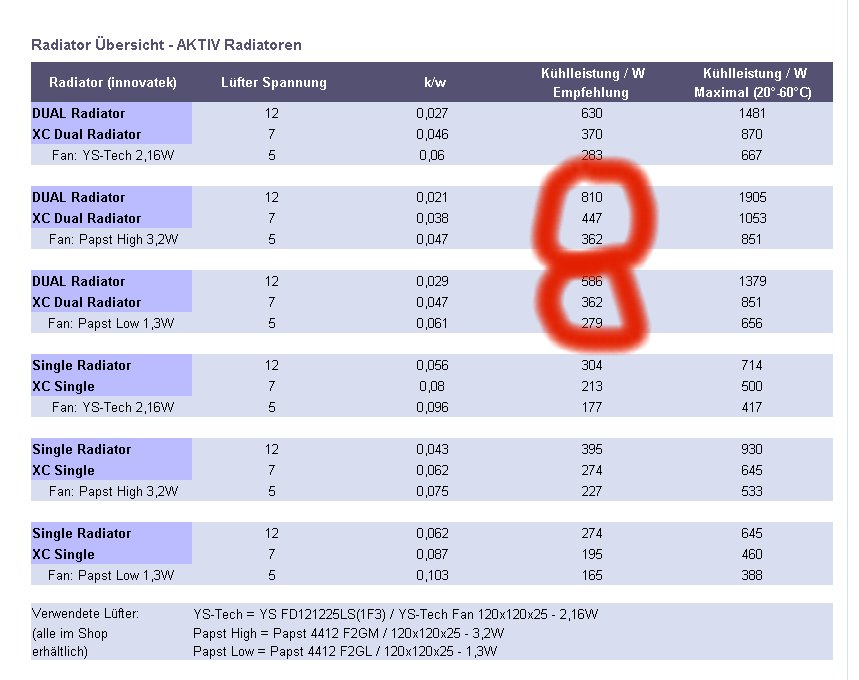

Nochwas, das zweite Bild zeigt die Kühlleistung, also der Dual Radi mit den leisesten PABST Lüftern auf 7 V reicht dicke. Die maximale Last trägt er, die 4 Watt machen es nicht fett, bei der Rechnung ist die Northbridge mit drin, ohne NB sind es 343 Watt Last 192 Typisch und 106 IDLE, dann gibts gar keine Probleme. Oder Du nimmst den High Pabst der immer noch leise ist und fährst ihn auf 5V bzw mit einem Drehponti beim Spielen auf 7 oder 12 v oder machst das automatisch per Überwachung.
Die ganz rechte Spalte zeigt die maximale Kapazität bei 60° Wassertemp, das wäre mir aber zu viel. Wenn Du die Raptoren auch noch luftkühlst wirds noch weniger.
Kannst Du hier nachlesen.
