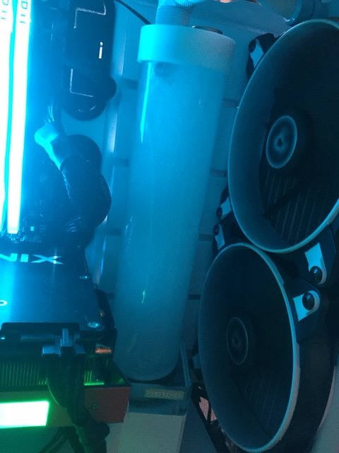

Nach wenigen Minuten habe ich eine starke Blasenbildung im Ausgleichsbehälter. Dies geht soweit, dass ich glaube das die Pumpe anfängt Luft zu ziehen. Ein Bild füge ich bei.
Ich habe destilliertes Wasser mit Innovatek Protect IP benutzt. Ich habe darauf geachtet, dass das Verhältnis 80/20 ist.
Ich habe daher eher die Pumpe in Verdacht. Die macht nämlich ganz schön Dampf, dass Wasser schießt richtig in den AGB.
Allerdings lässt sie sich partout nicht runterregeln. Habs mit CPU_FAN, Water_Pump+, AIO Pump und Chassis Fan versucht. Überall wird im BIOS N/A angezeigt. Link zur Pumpe Klick

Hast du im AGB auch den Port mit der buffer tube als Inlet verwendet? Man kann das leider auf dem Bild nicht wirklich gut sehen.
Ja, habe die Buffer Tube als Inlet verwendet

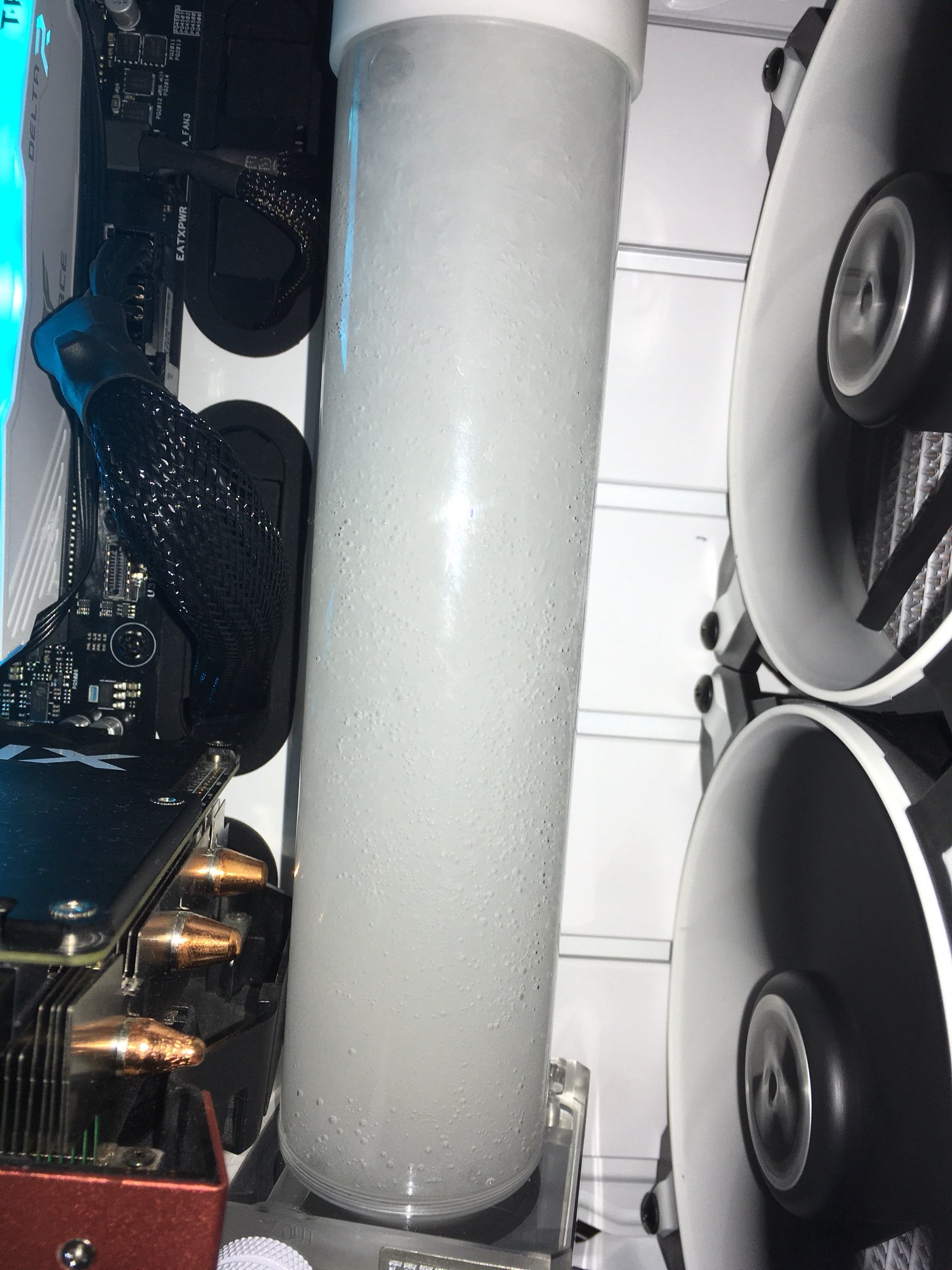

So siehts im Moment aus - gerade besseres Foto gemacht.
Danke für die Antworten !!
Ich würde mal mein Glück versuchen und von PWM auf DC stellen.
Ich hab das Bios von Asus nicht mehr im Kopf, hatte das Prime zwar auch mal kurzfristig im Einsatz, allerdings damals die Pumpe nicht über das Bios geregelt.
Das neue Bild sieht aber echt etwas heftig aus, dafür das der PC schon über einen Tag so läuft.
Es könnte auch an Verschmutzung liegen. Du könntest auch versuchen den Loop noch einmal zu entleeren, mit puren destillierten Wasser spülen und dann neu befüllen.
Trotzdem löst das nicht das Problem, dass die Pumpe sich offensichtlich nicht regeln lassen will..

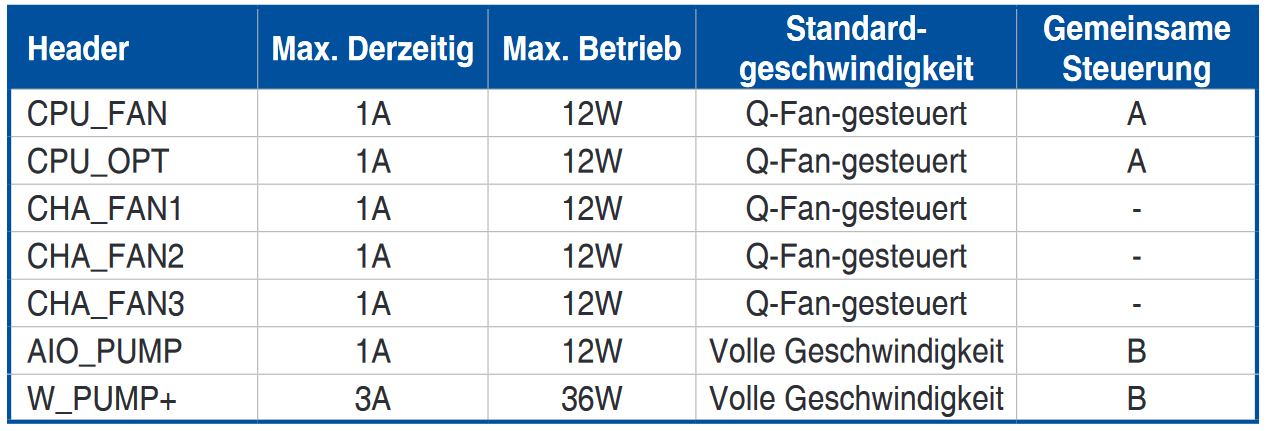

Ich denke mal mit der Pumpe bei 5V oder 7V sieht das nach ordentlichem entlüften wieder weitgehend normal aus.
