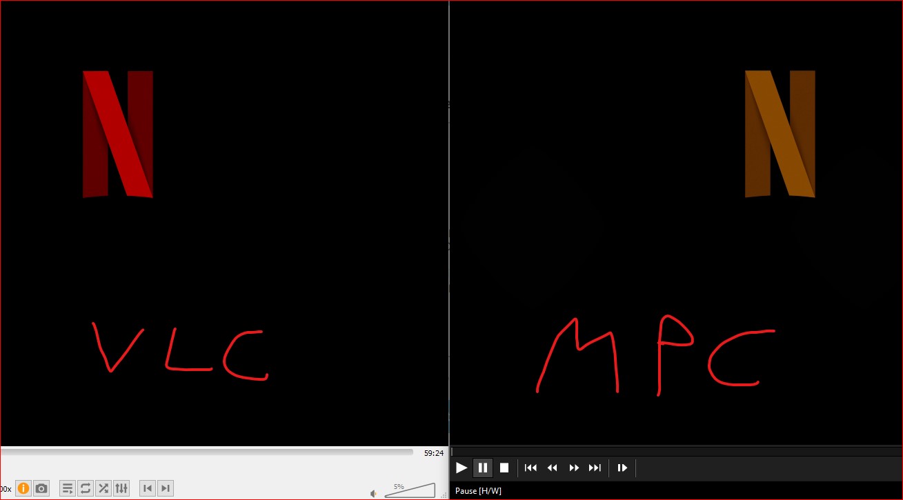

wenn ich HDR-Videos im MPC-HC abspiele, ist die Farbwiedergabe sehr blass. Im Gegensatz dazu stellt der VLC-Player die Farben hervorragend dar.
Es scheint also, dass sowohl das Video als auch die Einstellungen des Players betroffen sind. Hat jemand eine Lösung, wie ich im MPC-HC entweder HDR deaktivieren oder die Farbwiedergabe verbessern kann?
Die Unterschiede zwischen VLC und MPC sind deutlich erkennbar, insbesondere bei dem "N" auf der rechten Seite.
Reicht wenn du den Renderer umstellst:
Ansicht -> Optionen -> Wiederganbe -> Ausgabe
Den Video-Rendere auf madVR umstellen...
Das steht bei Releases 2.1.0
Play HDR video schrieb:
This requires using either MPC Video Renderer (MPCVR) or madVR. After installation these HDR capable renderers can be selected here: Options > Playback > Output
With other video renderers, the colors will be wrong!
I recommend installing K-Lite Codec Pack. That includes MPC-HC and the renderers all in one easy to use package.
MPCVR is also available as a separate download below. MPCVR also supports Dolby Vision. MadVR does not.
Reaktionen: WetMar, theGoD, Dino93 und eine weitere Person
Ultra gut! vielen Dank für die Infos :)

Mit dem MPCVR hat das gut geklappt und hab endlich wieder die richtigen Farben :)

bewirkt bei mir das Gegenteil, mit madVR erhalte ich blasse Farben, mit mpc internem Renderer nicht
JFYI: Bei mir gab es zuletzt (ggf. mit einem der letzten K-Lite Updates) einen Grauschleiher durch gesetzten Haken im madVR renderer (v0.92.17) bei:
madVR settings > rendering > trade quality for performance > use DXVA chroma upscaling when doing DXVA deinterlacing
