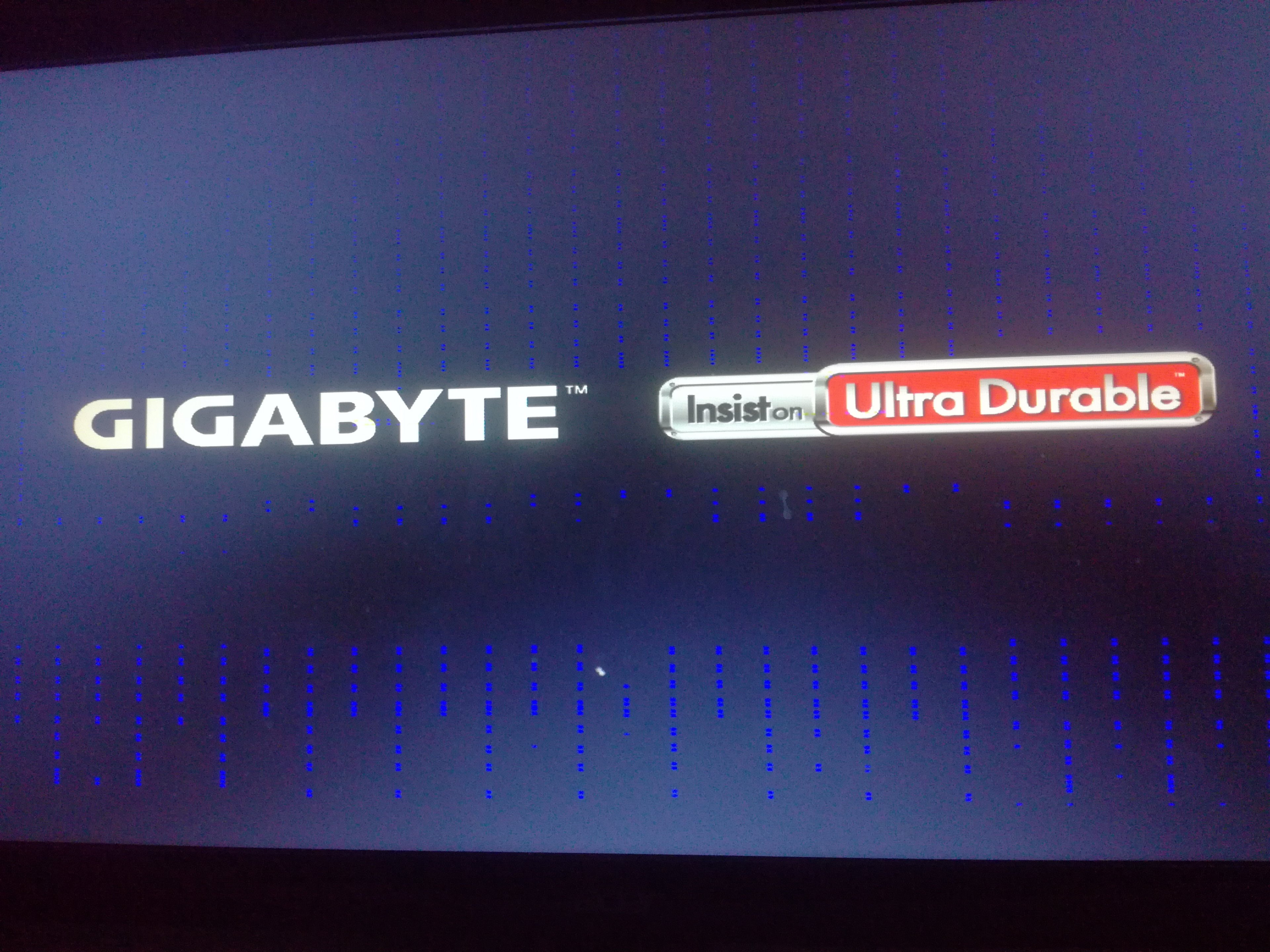

Ich habe auch schon probiert, den Treiber mit DDU zu deinstallieren und einen Àlteren aufzuspielen, das spielt nun auch keine Rolle mehr, da ich die Punkte, wie im folgenden Bild zu sehen ist, auch im BIOS "kriege".
So sieht es meistens danach aus nach dem er abstĂŒrzt ist :
Das merkwĂŒrdige bzw. spezielle an der Sache ist, dass ich diese Punkte ganz "einfach" entfernen und die normale 1920 x 1080p Auflösung in Windows wiederherstellen kann, indem ich den PC neu starte und in das BIOS gehe, und es wieder verlasse, dies funktioniert aber NICHT, wenn ein weiteres USB-GerĂ€t angeschlossen ist.
Sonst boote ich in Windows mit der Auflösung 1024 x 768 + Punkte + mein zweiter Bildschirm aus (logisch), im GerÀtemanager steht :

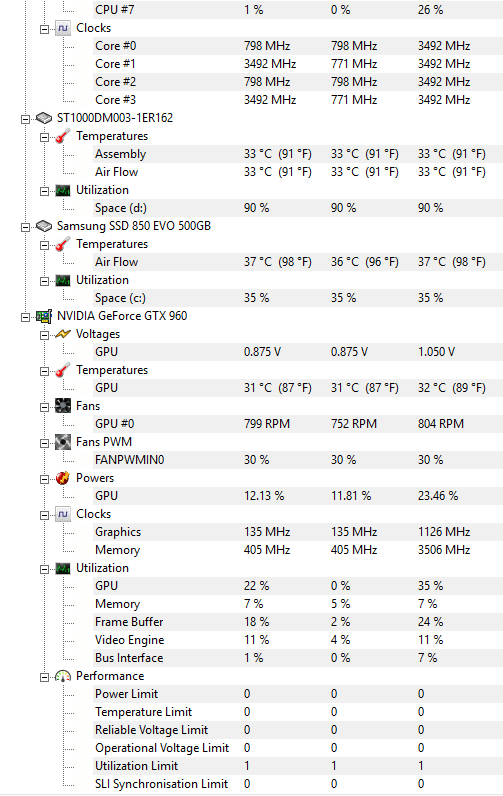

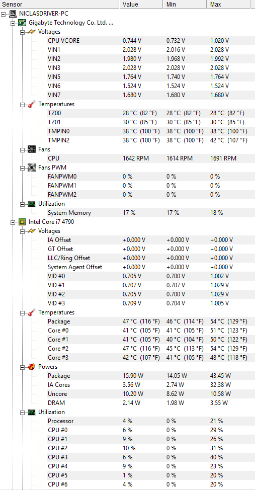

bluricane schrieb:
Temperaturen im "normalen Bereich"?
Ich habe gerade versucht wiedermal die blauen Punkte zu "entfernen" doch leider funktionierte es nicht, bis ich schließlich mein Mikrofon, was an einem USB 3.0 Verteiler, der wiederum an meinem USB 3.0 Anschluss an meinem PC, abgesteckt habe.
Mir ist aufgefallen, dass der PC schneller gestartet ist und er bis jetzt auch nicht abgeschmiert ist. đŸ€”
Also ist es doch nun das Netzteil mhmmm ? đŸ€”
