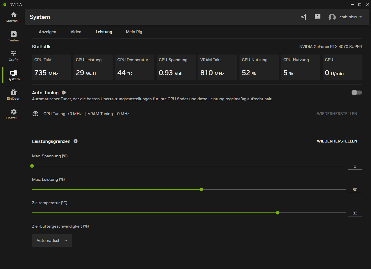

Die GPU habe ich in verschiedenen Settings laufen lassen. UV ohne positiven Takt-Offset. Stock, UV mit positiven Takt-Offset. Es macht absolut keinen Unterschied. Verschiedene Treiber habe ich in den vergangenen Wochen auch schon durch.
