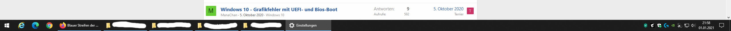

In meiner Taskleiste unten sind immer Ordner, Firefox usw. auf und diese haben ganz unten einen hellblauen Streifen. Dieser brennt sich in meinen Monitor ein und das will ich nicht.
Wie kann ich diesen blauen Streifen entfernen ohne aber meine Ordner selbst in der Taskleiste zu schliessen?

Es handelt sich um die Akzentfarbe. Die würde ich gerne in schwarz haben bekome das aber nicht hin.

Man kann diese Akzentfrabe personalisieren. Ich habe jetzt das dunkelste Blau genommen was möglich ist. Am beste wäre jedoch, diesen Sreifen ganz loszuwerden ohne Taskleiste ausblenden.
Den Streifen kannst du nicht loswerden. Das ist die Anzeige ob ein Programm ein Fenster hat. Da du in der Taskleiste auch Programme zum Schnellstart anpinnen kannst macht Windows das für die bessere Übersicht.

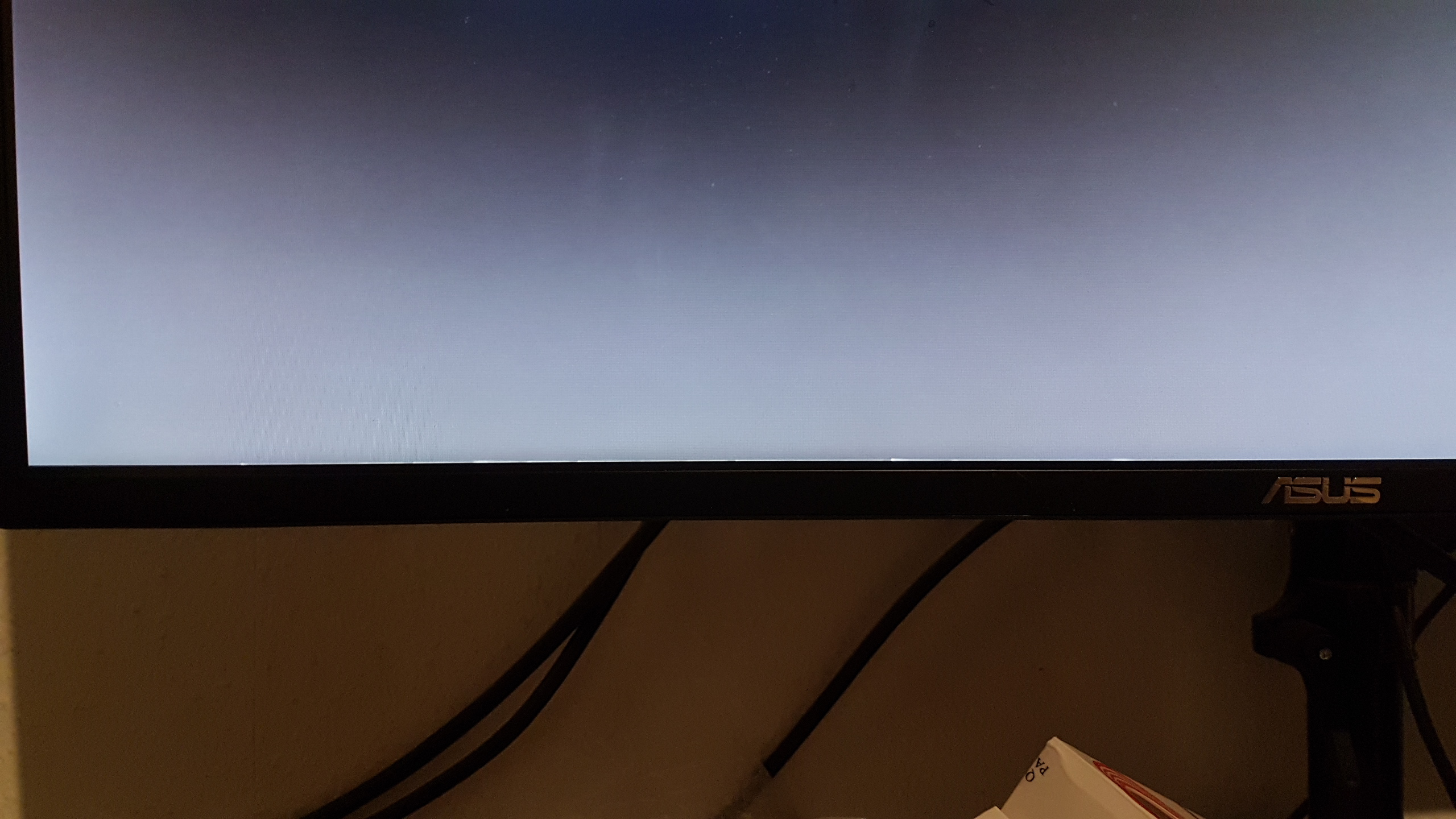

Ich habe mal ein Foto gemacht mit einem Grauton als Hintergund. Die "Einbrände" fangen exakt da an und hören auf wo diese Streifen sind.
Das sieht nicht nach eingebrannten Streifen aus (geht auch nicht, LCDs brennen nicht ein, jedenfalls nicht so schnell). Das ist wohl eher ein Artefakt durch zu starke Befestigung des Displays im Rahmen.
Den habe ich bereits über 5 Jahre und das Problem trat erst nach ca. 4 Jahren auf. Ich habe die hellblaue Farbe der Streifen jetzt in dunkelblau geändert. Ich lass es erstmal so, wäre halt nur schön gewesen diese Streifen in schwarz zu ändern was anscheinend nicht geht.
Da bahnt sich in welcher Form auch immer ein HW-Defekt an. Aber ein „Einbrennen“ im normalen Fall ist das nicht.
Beim Einbrennen würdest du einen Schatten der Symbole/Formen haben (Was beim LCD aber nicht geht).
Gefühlt sieht das eher wie das durchschimmern der LED der Hintergrundbeleuchtung aus.
Reaktionen: Terrier, grill und DerAlfred
Siehst du die Streifen auch im BIOS? Oder evtl Mal von einer Live ISO starten und schauen? Ich könnte mir eher vorstellen, dass das ein Anzeigenbug von Windows ist und Windows das Vollbild nicht richtig durchschaltet.
Wenn es wirklich "eingebrannt" ist, müsstest du es auch im BIOS und beim Windows Start sehen. Wenn es da nicht ist, ist auch an der Hardware nix dran, sondern Windows oder der Grafikkartentreiber sind schuld.
Reaktionen: Terrier und DerAlfred

Lass doch mal eines von den dafür vorgesehenen Videos auf YT für einige Stunden laufen.
Für mich sieht das aber auch eher wie eine Art Bleeding aus. Und das kann auch erst nach einigen Jahren kommen.
