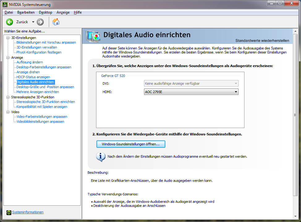

Normalerweise musst Du den "Nvidia High Definition Audio" als Ausgabe am HDMI einstellen.

In den Lautstärkeeinstellungen kann man das auswählen, welches Gerät den Sound ausgibt. Wenn da nix zur Auswahl steht, solltest Du evtl die Nvidia HDMI Treiber nachinstallieren, vorrausgesetzt es wird bei Dir unterstützt.

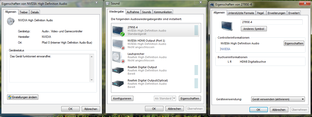

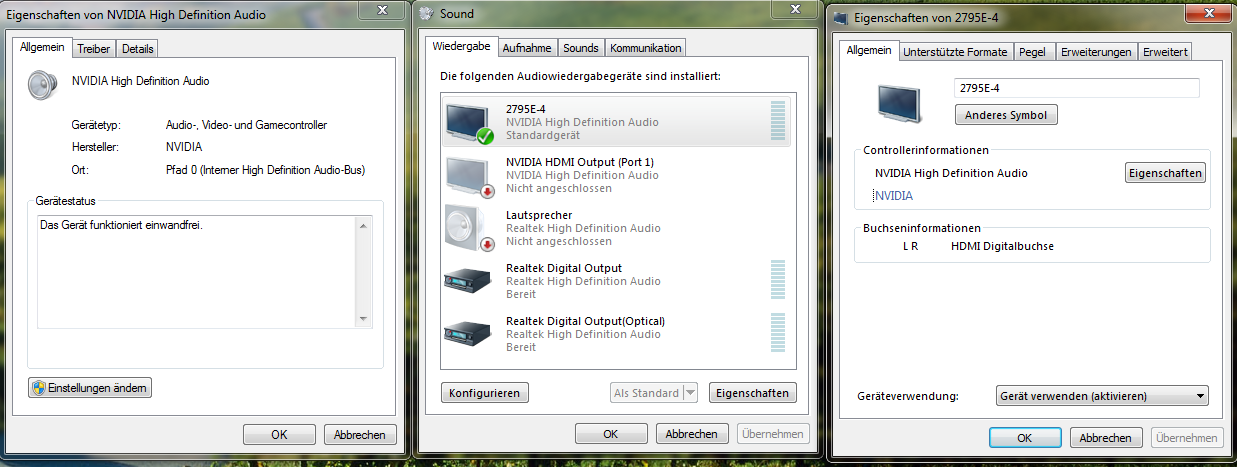

So sollte es dann aussehen, wenn Du es richtig installiert hast. Evtl mal die ausgeblendeten Geräte einblenden lassen bei der Lautsprecherauswahl.

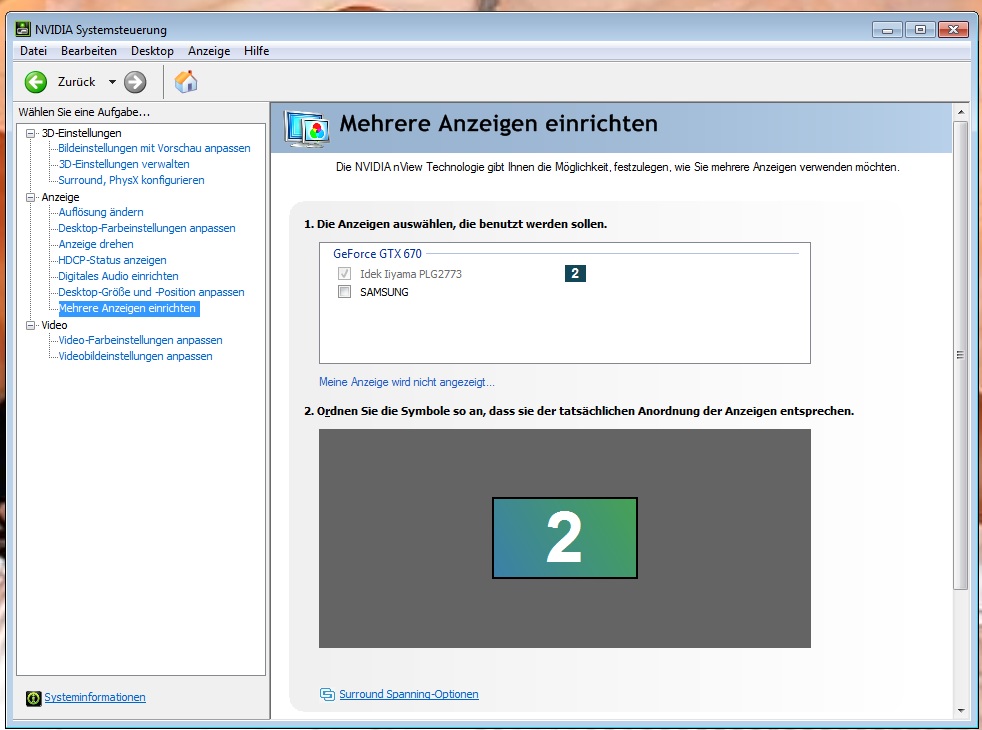

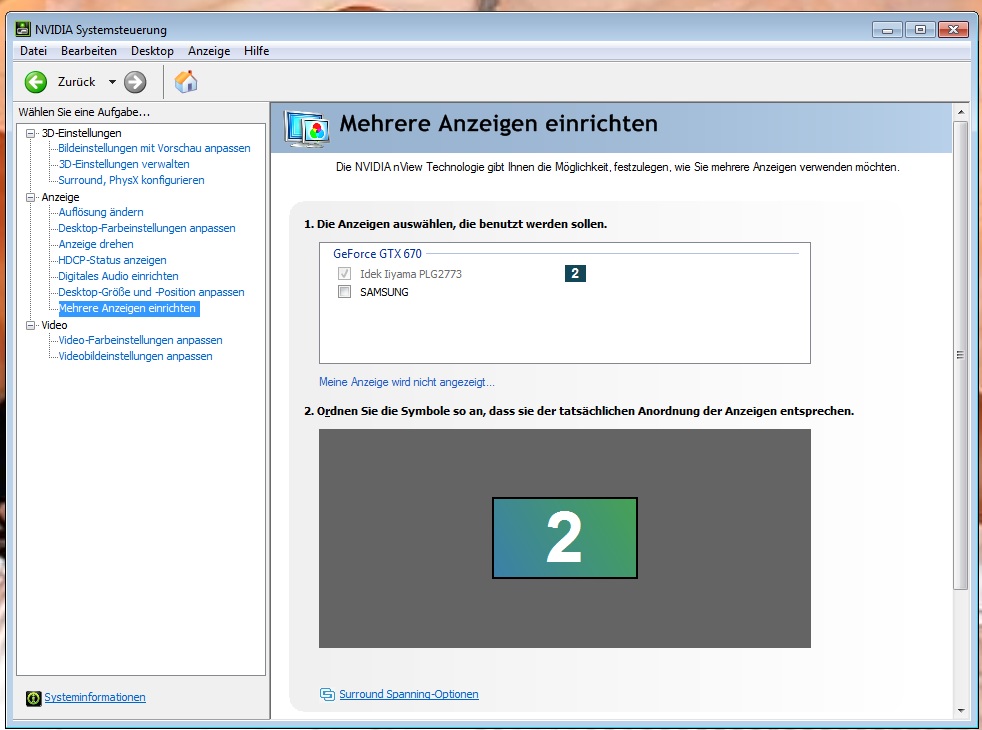

Anleitung
Rechts Klick auf Desktop und Nvidia Systemsteuerung auswählen
Unter dem Punkt !Mehere Anzeigeneinrichten! --- TV auswählen und Häckchen weg bei Laptop bzw. Monitor
OK bzw. Übernehmen.....auch am Fernseher übernehmen klicken.

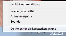

Anschliessend, unten rechts auf deiner Taskleiste --- rechts klick auf das Lautsprechersymbol
und Wiedergabegeräte auswähln
Fernseher als Standardgerät auswähln.....und fertig! Zurück machst du es genauso.
Ich kann leider keine 2 Bildschirme klonen oder so.
Ich hab bei select the displays you want to use nur 1 Auswahl und das ist:
1. HDTV und kann das auch nicht abwählen, weil die Meldung kommt, dass mindestens 1 Anzeige vorhanden und verbunden sein muss.
