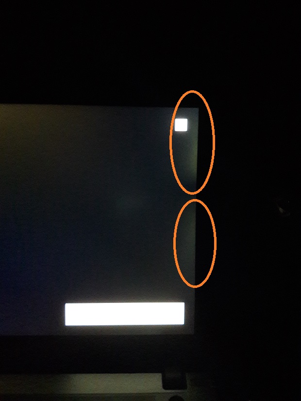

ich habe mein neues Notebook (Thinkpad E570 FHD IPS) gerade mit dem https://www.eizo.de/monitortest/ getestet. Jetzt ist mir ein Bleeding aufgefallen.

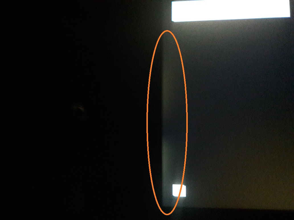

Schwer zu fotografieren mit dem Handy. Real sieht man die orange Makierten Bereiche recht deutlich leuchten. Ist das ein Problem mit dem man in der Preisklasse (700 EUR) leben muss, oder ist sowas ein Grund zur Reklamation und darf nicht vorkommen?
p.s. nur die Umrandeten Bereiche Leuchten, der Rest kommt durch das Handy. Trotzdem sieht es doch recht Realitätsecht aus, also die umrandeten Bereiche. Wie gesagt schon sehr deutlich.
Liebe Grüße und danke.
Bleeding und IPS gehören halt einfach zusammen. Siehst Du die Lichthöfe bei normaler Nutzung oder nur bei solchen Testbildern? Kurz gesagt, in der Preisklasse kaufst Du Bleeding mit ein. Und selbst bei sehr viel teureren Panels bleibst Du da nicht verschont von.

Größer sollten sie nicht werden, nein. Das ist eben der Schwierigkeit der Ausleuchtung bei IPS Panels geschuldet.
Das ist kein Defekt
an den Rändern sitzt die Hintergrundbeleuchtung und ab einer gewissen Helligkeit und je nach Bildmaterial sieht man halt die Lichthöfe. Versuch anhand von z.b. Burosch Testbilder den Monitor richtig zu kalibrieren. Oftmals sieht mann dann die Lichthöfe durch korrekte Einstellungen dann nicht mehr
Der Effekt kann je nach Hersteller, Modell und Preisklasse immer vorhanden sein. Selbst ein 10.000€ TV muss davon nicht verschont bleiben. Möchte man dies nicht, muss man zu OLED oder Techniken mit direkt LED und Frame/Local dimming greifen
Nur ist kein Defekt. Auch wenns einem nicht gefällt. Es ist der IPS Technik geschuldet. Du kannst es natürlich innerhalb des Widerrufsrecht zurück schicken. Aber der neue wird vermutlich nicht besser sein, in dem Thema.
