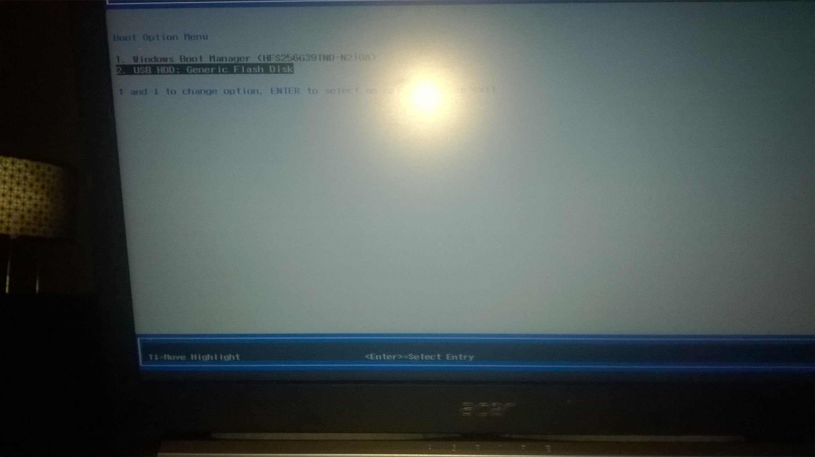

Bei meinem Acer ist das eigentlich ganz einfach, so ein kompliziertes Uefi Bios hat das Teil ja nicht.
F12
1. Windows Bootmananger (Name der SSD) startet Windows wenn eins auf der Platte ist.
2. USB HDD : startet den USB Stick im Uefi Modus.

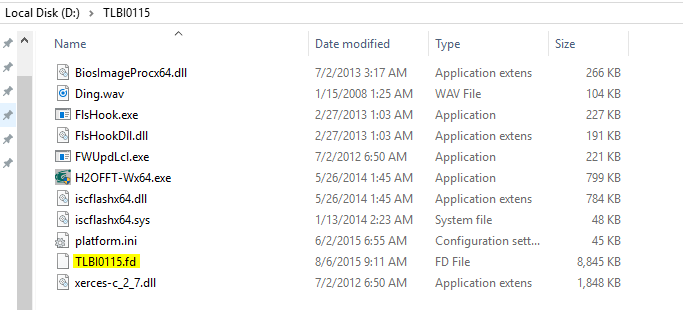

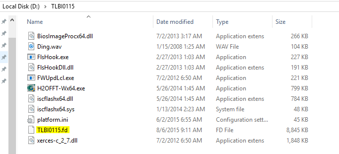

Wäre für mich gut zu Wissen wie ich das BIOS updaten kann ohne Windows.
Leider sind die Updates fuer BIOS bei Acer fast alle nur Windows-Programme.
Allerdings kannst Du die Dateien mit z.B. 7z entpacken.
Gibt es im BIOS die Moeglichkeit ein Datei fuer das Update auszuwaehlen?
Weil wenn ja, kannst Du vermutlich die TLB***.fd nehmen.
Das ism Bild ist die mit 7z entpackte EXE aus einer ZIP von Acer.
