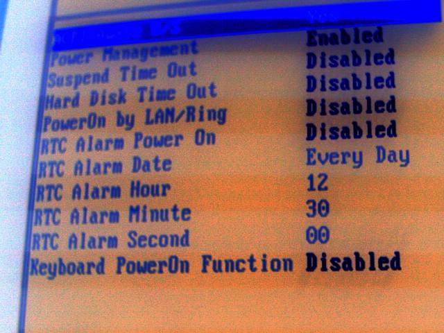

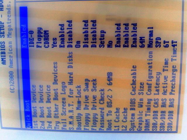

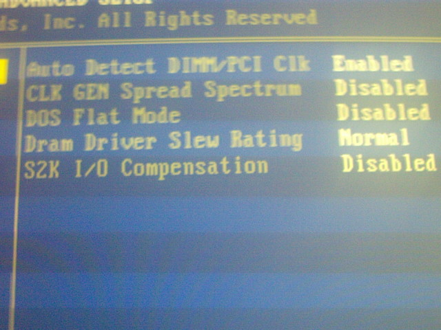

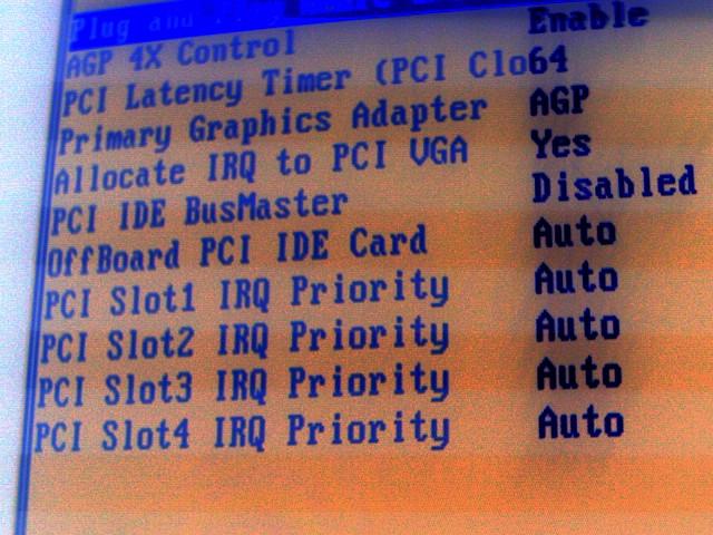

Hast Du die Möglichkeit, Screenshots von den BIOS Einstellungen anzufertigen?
hmmm. das einzige was ich machen könnte währen pics von den einstellungen mit meiner digicam.
Gib mal bitte an, um welches Mainboard es sich handelt. Dann könnte man sich das Handbuch ziehen und dann konkret darauf eingehen. ;)
Pics von der Cam sind doch OK - als Thumbnails unter "Anhänge verwalten" einfügen! :daumen:
ok es handelt sich um ein K7S5A.
Falls da nichts dabei ist, ich habe noch 1 sechstes bild.
Ich hoffe man kann es gut lesen.

Das einzige, was mir da auffällt ist auf dem 2. Bild: Try other Boot Devices -> yes. Diese Funktion mal außer Kraft setzen.
Hast Du das schon versucht: Erweiterte Windows Startoptionen -> Letzte als funktionierend bekannte Konfiguration auswählen?
ja, nachdem der blinkende strick das erstemal kommt, kommt das menü beim booten automatisch. Ok ich werde es mal ausser kraft setzten aber kann nicht gleich sagen ob es geht, da es ja nicht immer kommt, sondern nur wenn es lust hat.
