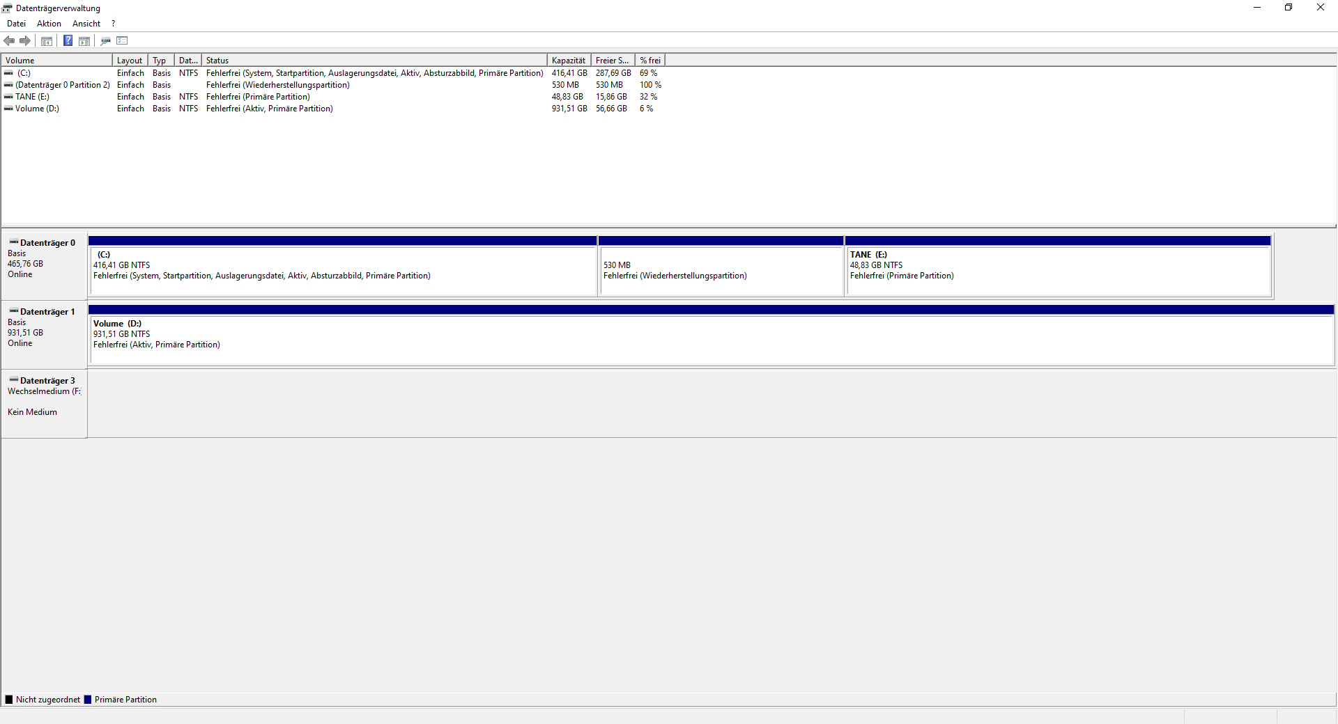

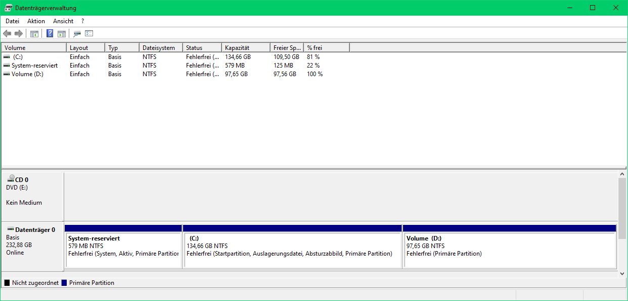

Screen von der Datenträgerverwaltung wäre halt nicht schlecht.

Terrier schrieb:
eine Bootpartition im MBR Modus
Meine SSD (500 GB) ist tatsächlich noch als MBR formatiert. Bis vor Kurzem wusste ich gar nicht, was MBR und GPT sind, demnach konnte ich meine SSD vor dem Neuaufsetzen des Rechners auch nicht bewusst als GPT formatieren.
Jetzt sind halt wieder alle wichtigen Daten und alle Programme drauf und ich möchte nicht schon wieder alles neu machen müssen. Ich habe zumindest gelesen, dass man nicht einfach so von MBR auf GPT wechseln kann bzw. das nicht unbedingt machen sollte (im laufenden Betrieb).
Was mich etwas wundert: Ich habe ein UEFI und kann trotzdem die MBR-SSD nutzen. Ich dachte, das geht eigentlich nicht... (?).

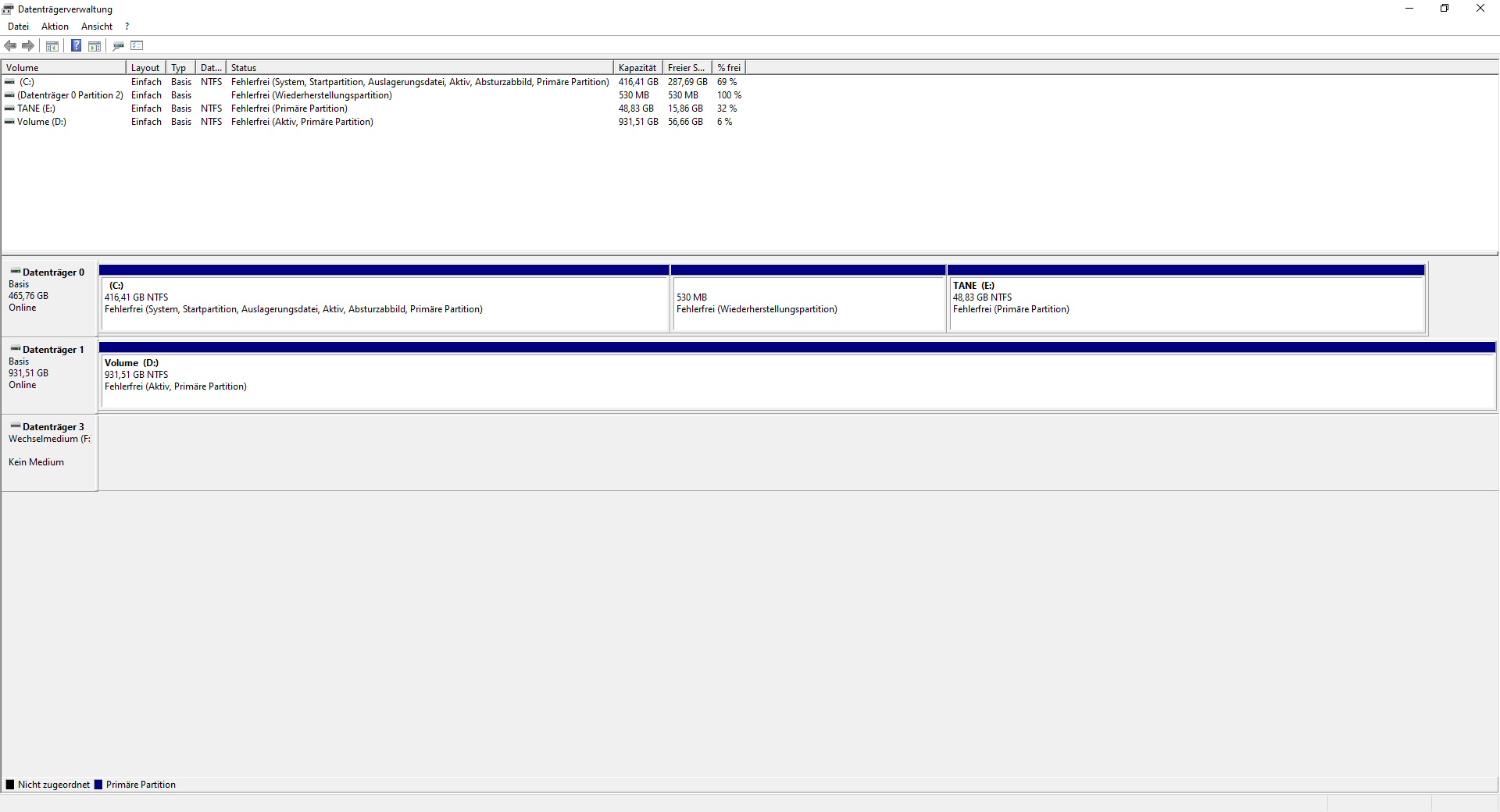

Anbei ein Bild von meiner Datenträgerverwaltung.
