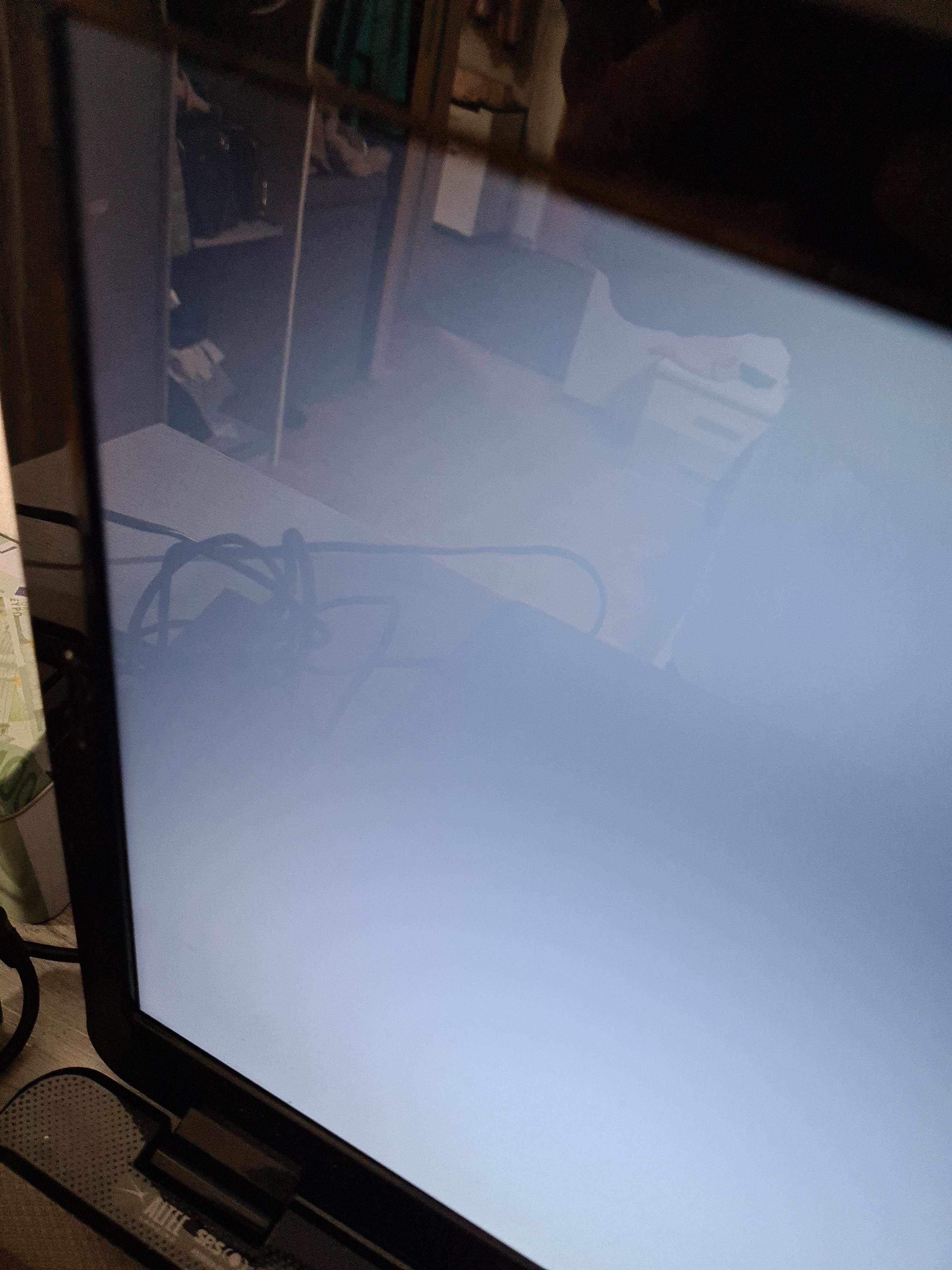

Windows startet nicht. Nur blinkender, weißer Unterstrich
- Ersteller Miki
- Feb. 2009
- 40.025

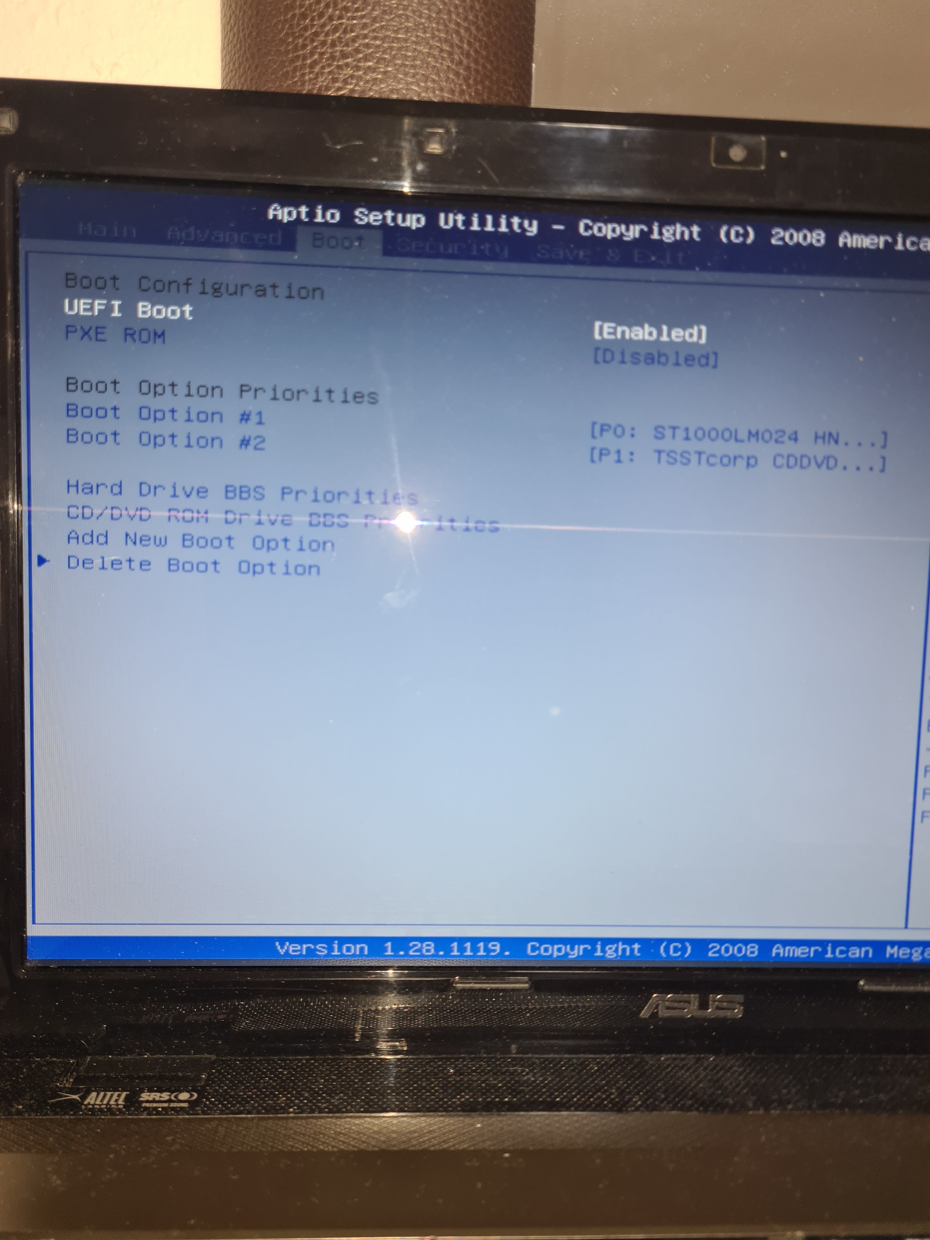

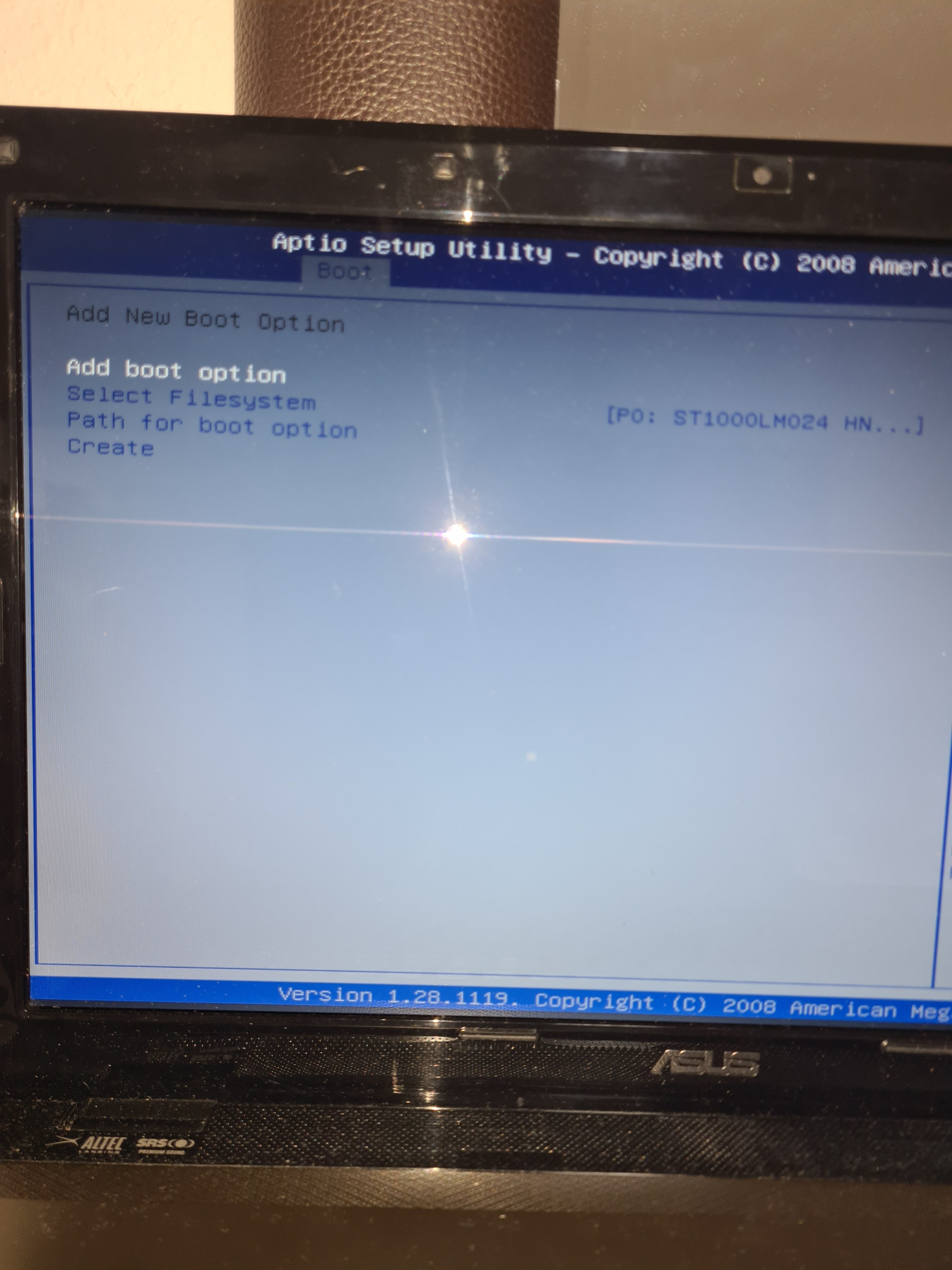

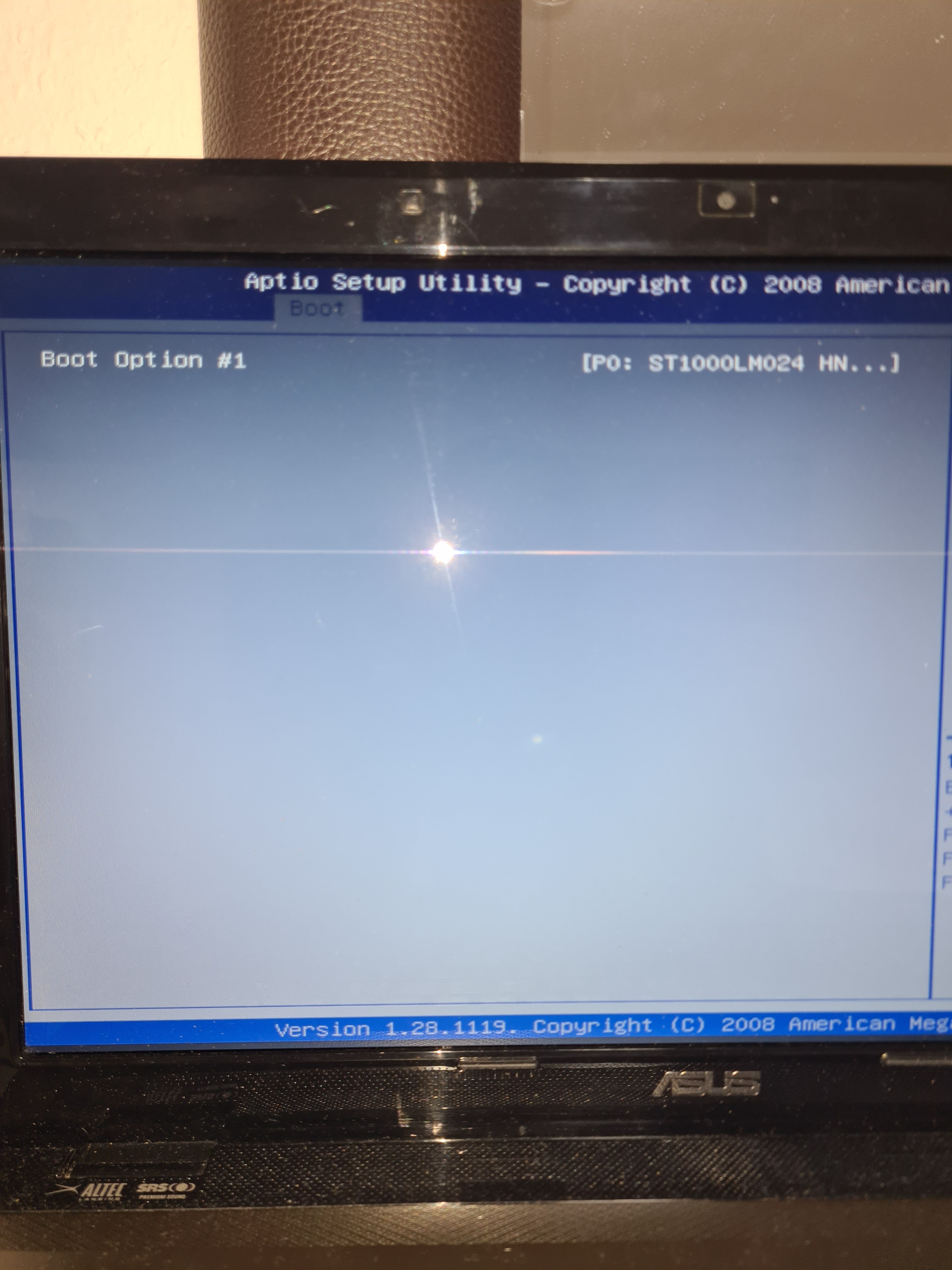

Was wurde denn zuletzt geändert? Bitte Bilder aus dem BIOS/UEFI - Booteinstellungen.
Miki schrieb:Windows startet nicht. Nur blinkender, weißer Unterstrich
Wer kann mir bitte helfen latop ist asus model x72j danke

Das würde ich mal versuchen:Miki schrieb:Hab glaub bios verstellt, und jetzt weiß ich nicht was ich machen soll
Tramizu schrieb:UEFI-Boot einschalten.

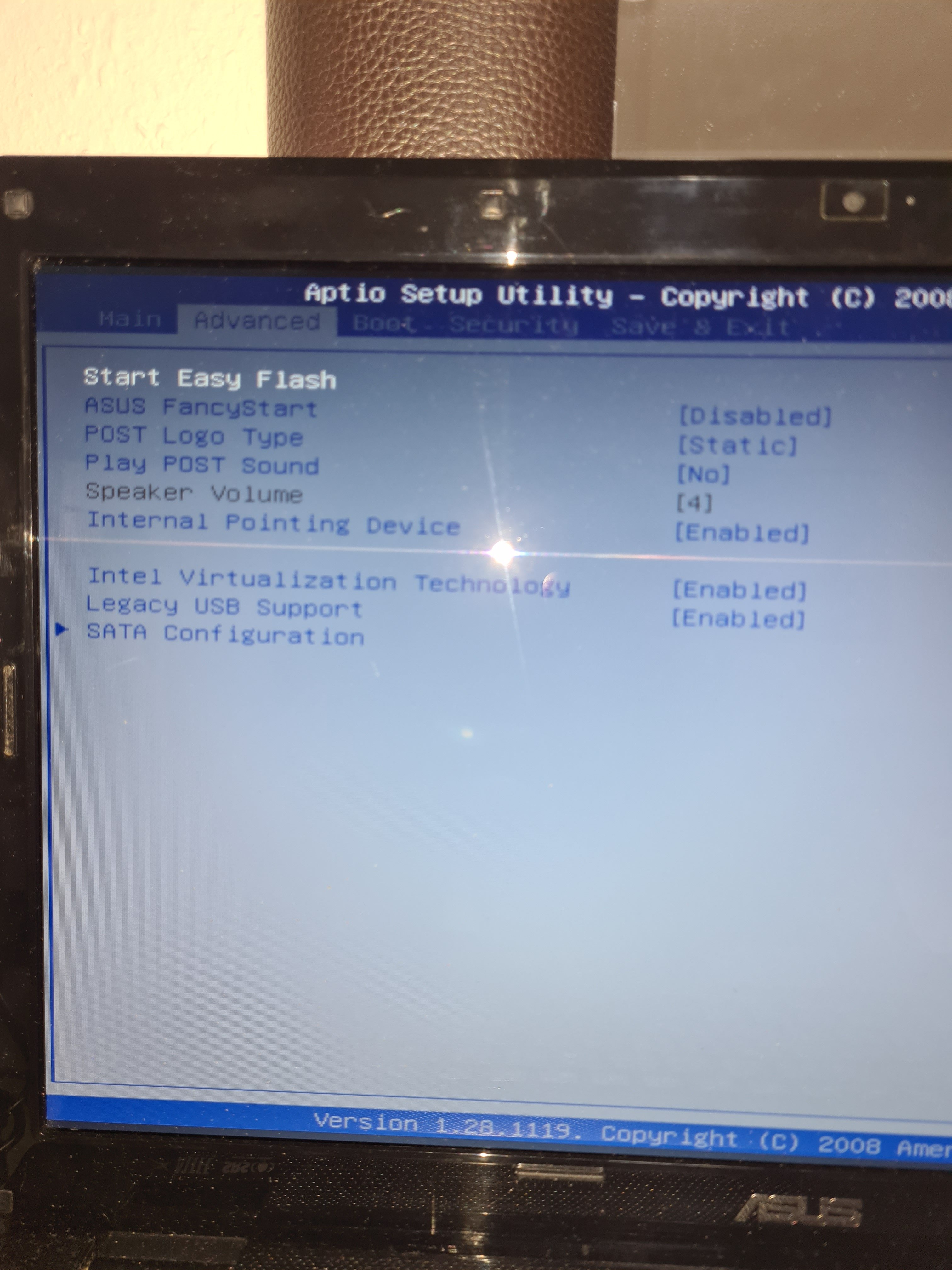

Im Bios ein zurückstellen von Bios durchführen. Google oder das Handbuch des lappi zur Hilfe nehmen.
Sollte das nicht klappen schau im Bios bei „bootable harddisk“ ob die ssd/Festplatte eingetragen ist als „First boot…“
Wobei gleich zwei lappis den gleichen Fehler zu verursachen würde eher nach massiven virenbefall oder mutwillige Zerstörung hinweisen

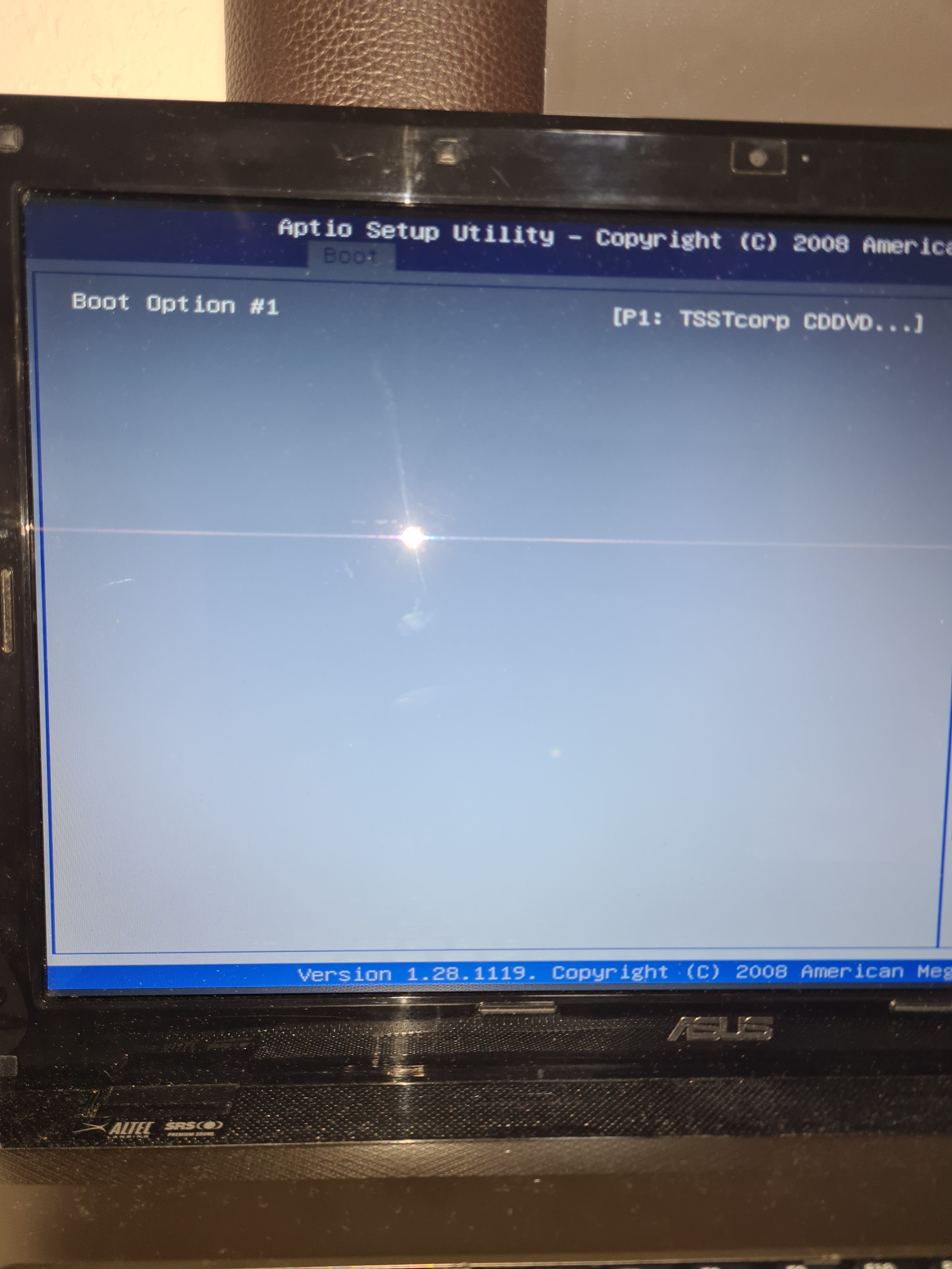

So hab es eingestellt,leider kommt schon wieder das blink balken 🤮

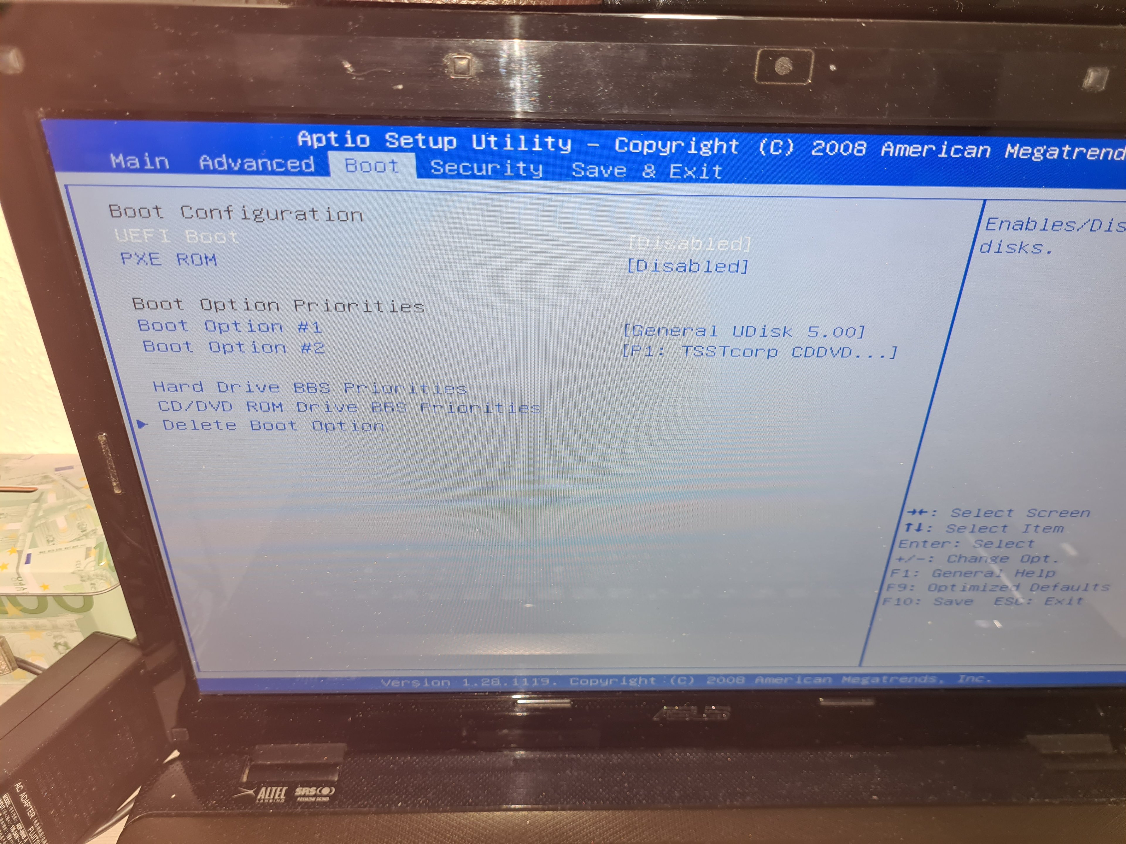

Ist die Seagate HDD welche auf der Windows ist?
Und du musst immer noch im UEFI mit CSM sein,
sonst würden die Datenträger so nicht angezeigt werden.
Scheint aber eine Installation im MBR-Partitionsstil zu sein,
weil es gibt keinen Windows Boot Manager.
Wenn es hier nicht weiter geht, denke mal über eine Windows Neuinstallation nach.
Lass dann aber UEFI Boot auf "An" und nimm das "Media Creation Tool (MCT)"
zum erstellen eines Installationsmediums, von welchem du dann bootest für die Installation.
Wird dir das Installationsmedium (USB Stick) dann doppelt angezeigt bei den Bootoptionen,
wählst du diesen, mit dem Eintrag "UEFI" (z.B. UEFI - USBStickName) zum booten für die Installation.
