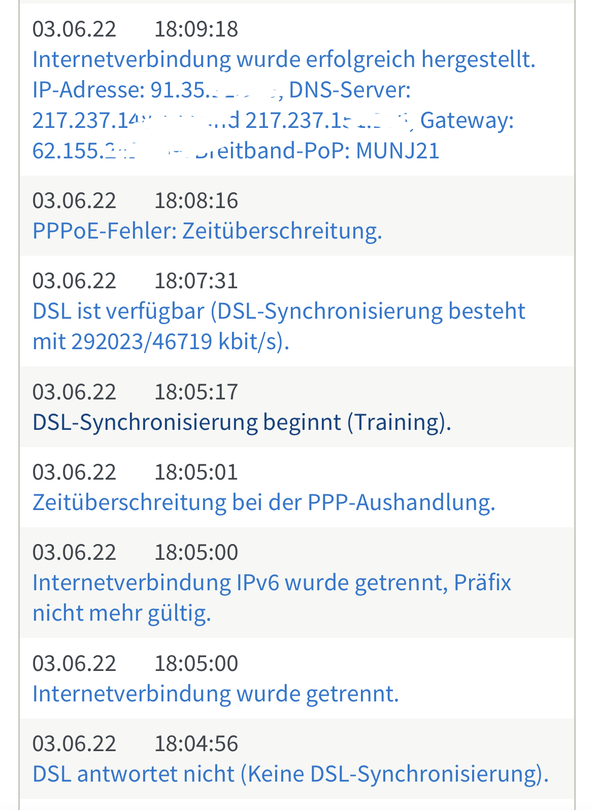

Ich würde gerne mal nachfragen weshalb es wohl bei uns im Haus beim Blitzeinschlag einen Sync Verlust gibt?
Zum Hintergrund: in den letzten 12 Monaten sind 2x Blitze bei uns unmittelbar in der Nähe eingeschlagen. Vermutlich sind sie über den Blitzableiter abgeleitet worden. Die Einschläge waren so nah, dass man es in der Luft bei offenem Fenster richtig spüren konnte.
Jetzt aber zum DSL Anschluss: Mein Nachbar und ich verlieren dann jeweils den Sync:
Nur warum? Das Stromnetz ist ja nicht betroffen, da alle Geräte wie gewohnt weiter funktionieren. Die Fritzbox läuft durch.
Das Objekt ist übrigens unterirdisch angeschlossen, keine freie Oberleitung. Leitungslänge 135m.
Kommt hier das DSLAM durcheinander?
Naja vielleicht habt ihr ja Ideen, was man da vorbeugend machen könnte, denn in manchen Meetings im Homeoffice ist es blöd mal 5min rauszufliegen.
