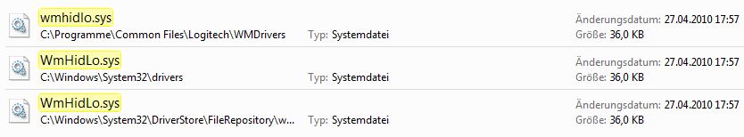

Dann durchsuche ich wohl mal alle Ordner in C:, ob noch irgendwo Reste übrig sind.
Ich habe noch Logitech Software für meine Webcam und Maus (G 500) installiert. Die sind es aber nicht, oder? Definitiv "WingMan" für Joystick und Lenkrad. Hmm, sehr kurios.
Also ich konnte nichts finden. Nur Ordner, die zu den anderen Logitech-Programmen gehören. Eine Suche nach WmHidLo.sys jedoch brachte dies zu Tage:
Soll ich die manuell löschen, oder riskiere ich damit ein kaputtes System?
