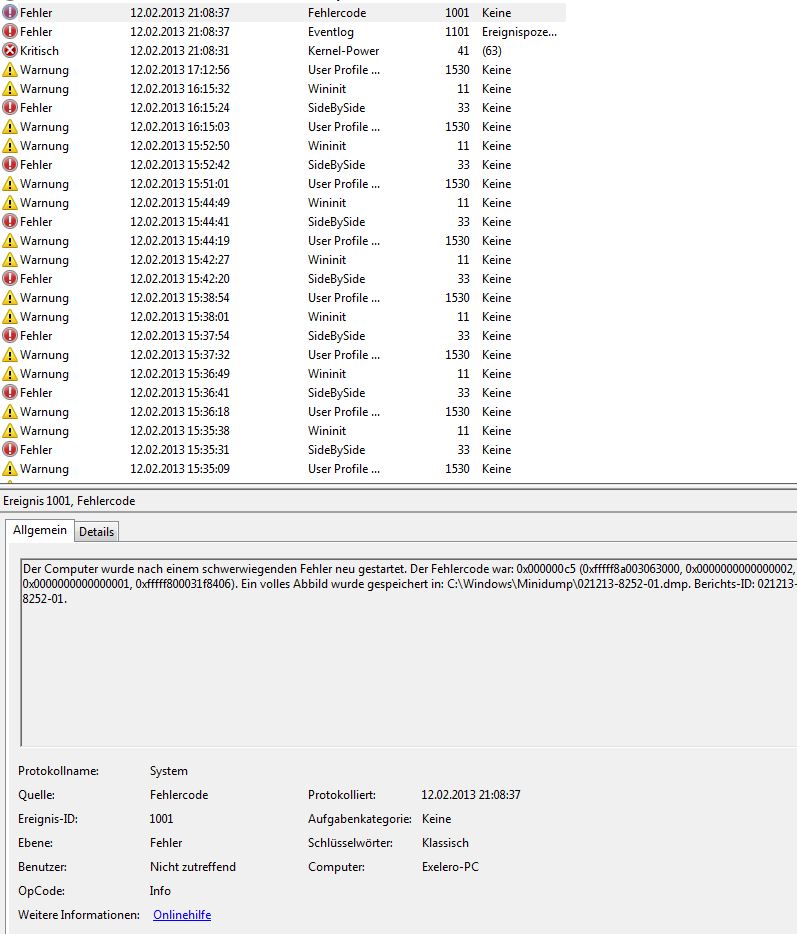

Der Computer wurde nach einem schwerwiegenden Fehler neu gestartet. Der Fehlercode war: 0x000000c5 (0xfffff8a003063000, 0x0000000000000002, 0x0000000000000001, 0xfffff800031f8406). Ein volles Abbild wurde gespeichert in: C:\Windows\Minidump\021213-8252-01.dmp. Berichts-ID: 021213-8252-01.

Bug Check 0xC5: DRIVER_CORRUPTED_EXPOOL ein Treiber hat den Systempool korrumpiert.
In C\Windows\Minidump findest du .dmp Dateien, in diesem Ordner hast du keine Schreibrechte,
kopiere die in deine Eigenen Dateien, dort als .zip oder .rar packen und hier als Anhang posten
(via Antworten/Erweitert/Anhänge verwalten).

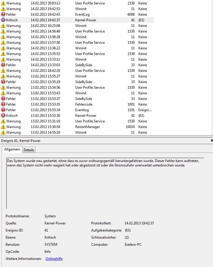

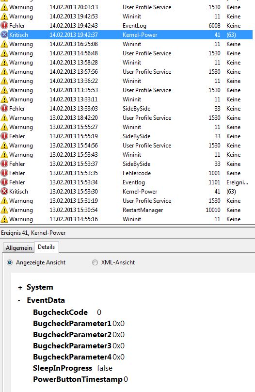

Auch wenn es wahrscheinlich nichts bringen wird, schau in die Ereignisanzeige, unter Administrative Ereignisse, Fatal, dort sollte der "Komplettabsturz" verzeichnet sein, unter Kernel Power 41, schau dort, ob ein Bugcheckcode angezeigt wird.

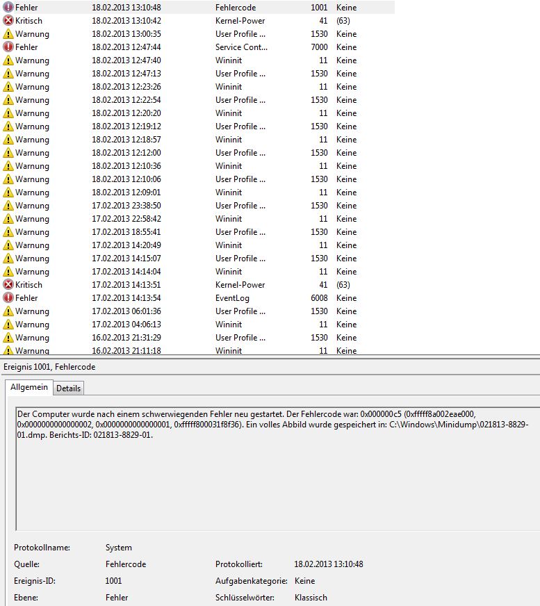

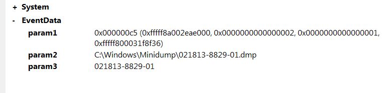

Im Anhang sind die Screenshots zum Absturzzeitpunkt.

Gut, ich hatte Avira im abgesicherten Modus deinstalliert und im normalen die neuste Version wieder installiert.

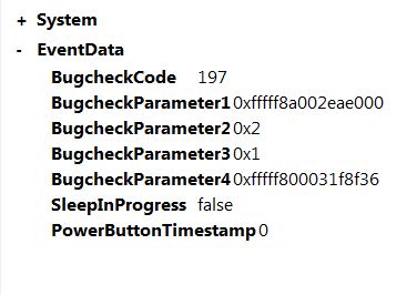

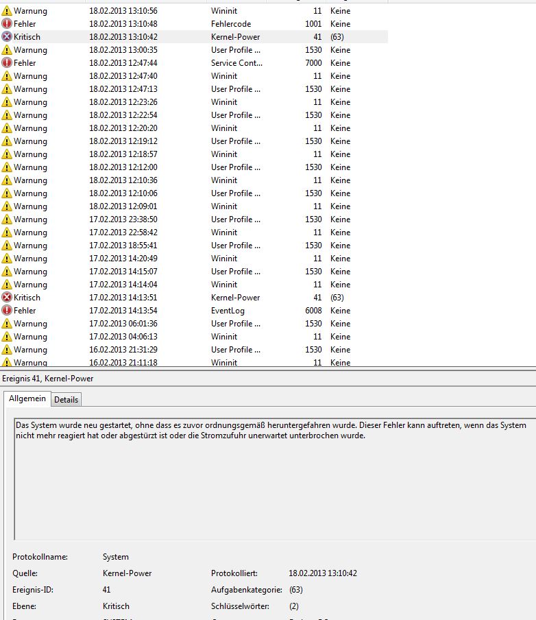

Ich hatte gerade wieder einen Blue-Screen.
Mittlerweile ist meine 3. HD7950 eingetroffen, die wohl auch nicht richtig arbeitet, was aber eine andere Baustelle ist.
Die Screenshots zum Blue-Screen von vor fünf Minuten:
Und der Nächste.. :
  • 021813-8829-01.7z
    021813-8829-01.7z
  • 021813-8798-01.7z
    021813-8798-01.7z
021813-8829-01 Debug session time: Mon Feb 18 13:09:58.341 2013 (UTC + 1:00): WmHidLo.sys
021813-8798-01 Debug session time: Mon Feb 18 15:36:35.356 2013 (UTC + 1:00): avipbb.sys
