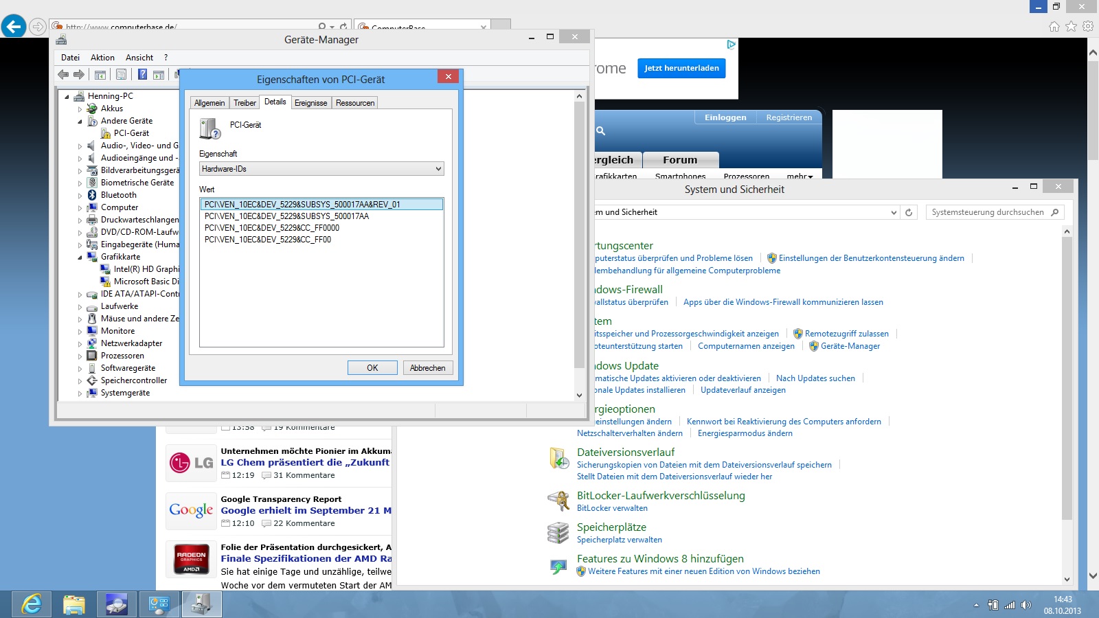

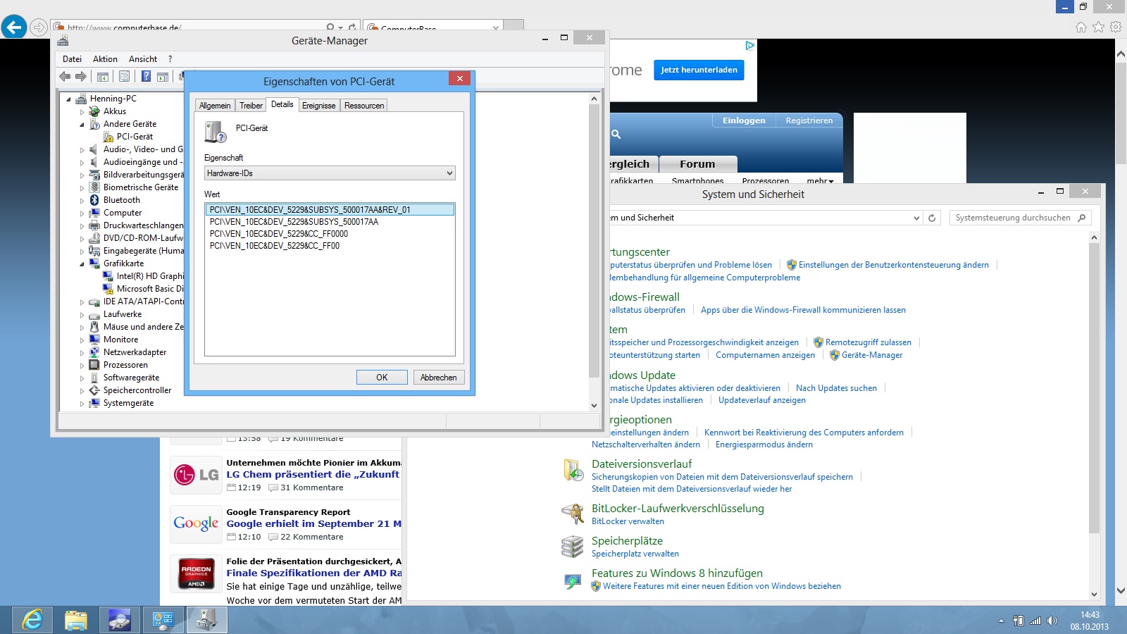

Edit: Zum PCI Gerät...im Gerätemanager kannst du bei dem unbekannten Gerät die Eigenschaften öffnen (über Kontextmenü) und bei Details über die Hardware-ID bzw. Hardwarekennung eine PID und VID Nummer rauslesen. Mache davon mal einen Screenshot.

Hier der Screenshot aus dem Gerätemanager.
Das Gerät ist ein PCIE CardReader von Realtek
http://www.pcidatabase.com/vendor_details.php?id=1697
"Chip Number: Rts5229
Chip Description: Realtek PCIE CardReader
Notes: http://www.realtek.com.tw/downloads/downloadsView.aspx?Langid=1&PNid=15&PFid=25&Level=4&Conn=3&DownTypeID=3&GetDown=false"

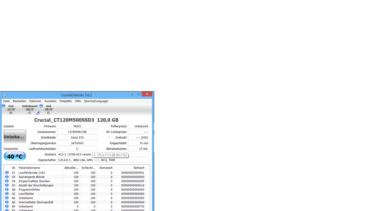

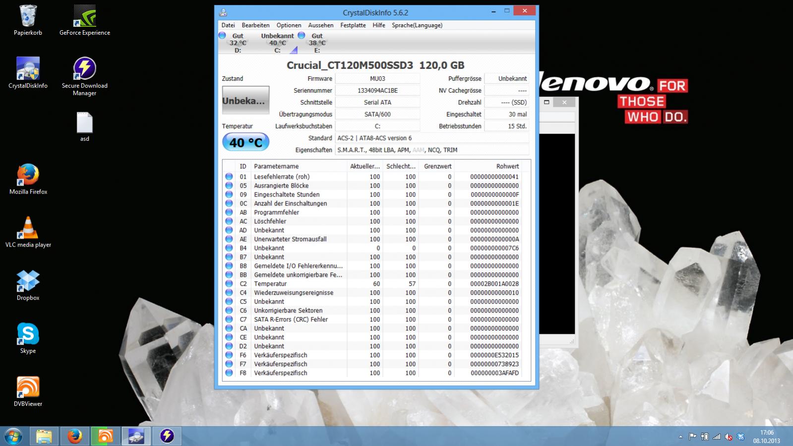

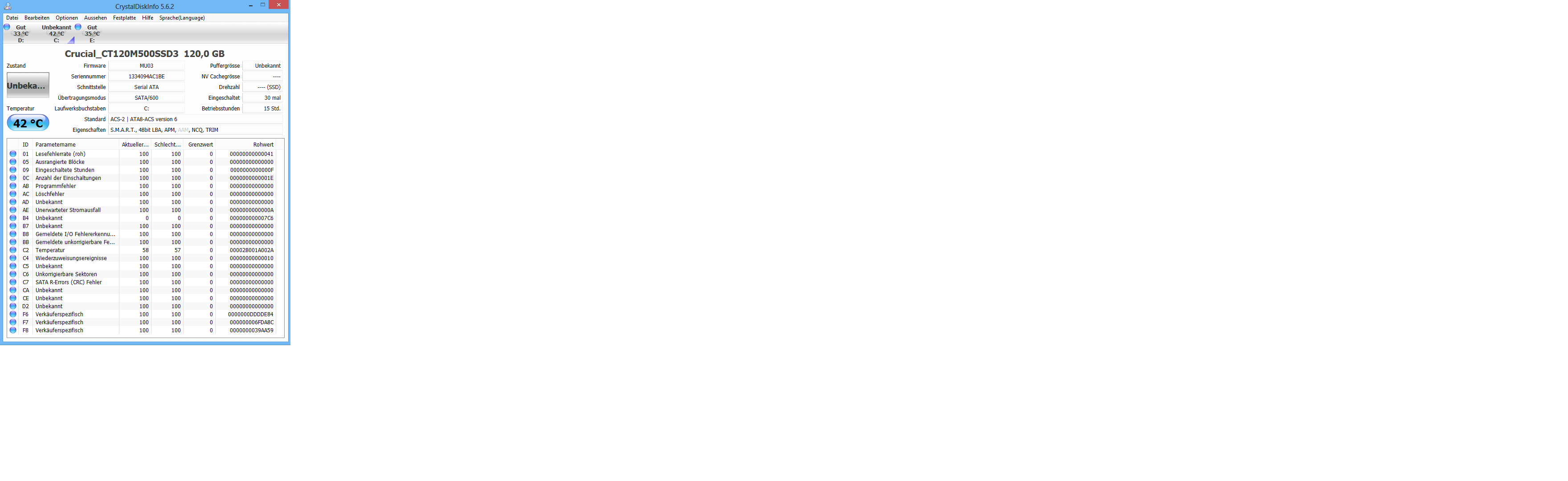

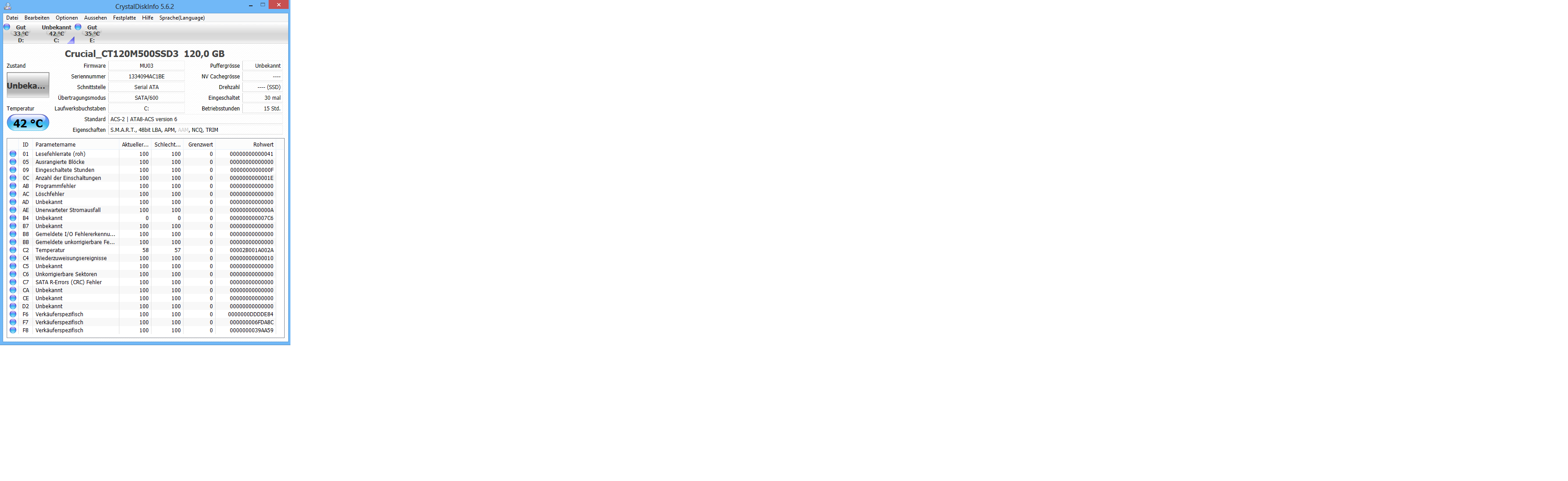

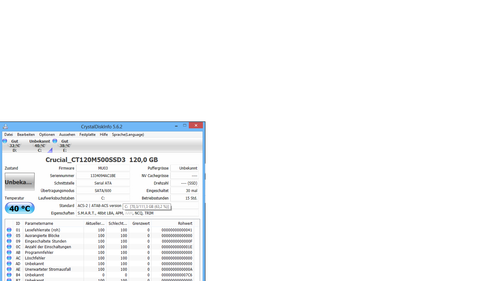

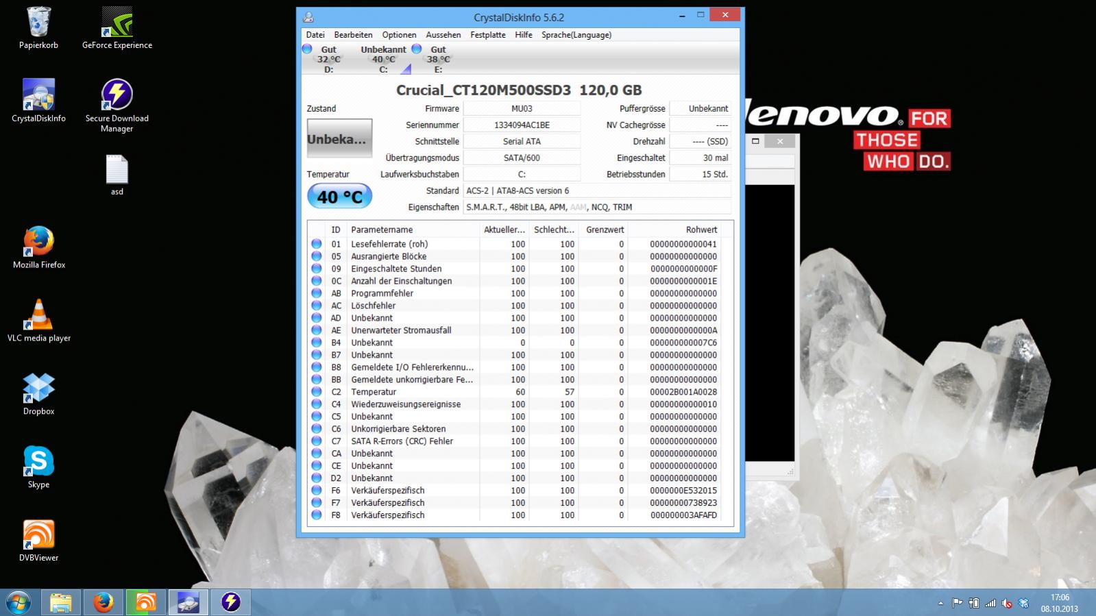

Poste bitte mal noch einen Screenshot von CrystalDiskInfo.
Jetzt habe ich immerhin alle Geräte im Manager erkannt, vielen Dank dafür!
Hier kann man jetzt hoffentlich alles ordentlich lesen.
Kein Ding :)
Die SMART Werte sehen in soweit ganz gut aus. Allein die (C4) Wiederzuweisungsereignisse fallen auf. Allerdings wurden keine Blöcke ausrangiert, noch werden unkorrigierbare Sektoren angezeigt.
Probieren wir das Problem von einer anderen Seite anzugehen. I.d.R. werden bei Bluescreens Dump-Dateien angelegt, bei dem der Kernelspeicher auf die Systemplatte gesichert wird (damit kann der Absturzhergang nachvollzogen werden). Nun kann es natürlich sein, dass bei diesem speziellen Fehler keine Dumps geschrieben werden (sofern es tatsächlich an der Systemplatte liegt). Schaue dennoch nach, ob unter C:\Windows\Minidumps Speicherabbilder abgelegt wurden. Wenn ja, kopiere die Dateien auf den Desktop, packe sie anschließend im ZIP Format ein und lade sie hier hoch (Bilderupload). Vielleicht bringt uns eine Auswertung der Dumps weiter.
Hat sich anscheinend doch erledigt. Habe jetzt noch einmal neu gestartet und der Bluescreen erscheint nicht mehr, vielleicht hat der Gute ein bisschen gebraucht, um zu checken, dass die Firmware erneuert wurde. ;-) In dem Ornder sind übrigens keine Dateien. Sollte noch einmal was kommen, werde ich mich vertrauensvoll wieder an dich wenden, wenn ich darf, ansonsten danke ich vielmals und freue mich jetzt über einen Laptop, der endlich vernünftig rennt. :)
