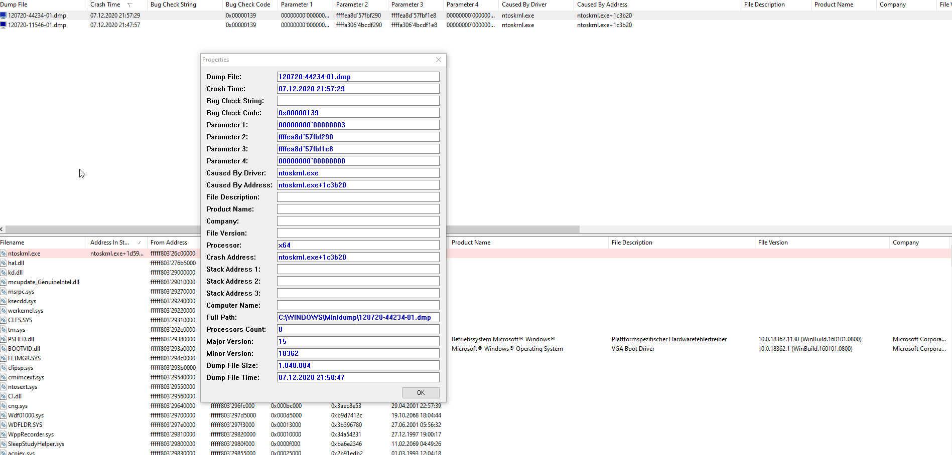

ich habe bereits seit geraumer Zeit das Problem, dass beim Start gewisser Anwendungen der oben beschrieben Bluescreen erscheint.
Im Normalen Gebrauch passiert dies nicht, bisher nur bei zwei Anwendungen, allerdings nur sporadisch. (manchmal funktioniert es?!)
Ich habe bereits über Windows die Speicherdiagnose laufen lassen, ohne Meldungen.
Auch das sfc /scannow habe ich laufen lassen.
Ich habe mit einem Bluescreen Analyse tool einige Logs zur Verfügung, allerdings kann ich mit diesen nicht viel anfangen.
Kann jemand von euch etwas mit den Meldungen anfangen und mir sagen wodrin der Fehler besteht?
Ganz lieben Dank für eure Hilfe!
System: HP OMEN 17-w217ng-1GN05EA

Im Ordner C:/Windows/Minidump
befinden sich die Informationen zum blue screen.
Die letzten 5 Files auf den Desktop kopieren.
Mit rar oder zip verpacken.
Hier im Forum hoch laden.

SYMBOL_NAME: BEDaisy+326ebc
MODULE_NAME: BEDaisy
IMAGE_NAME: BEDaisy.sys
STACK_COMMAND: .thread ; .cxr ; kb
BUCKET_ID_FUNC_OFFSET: 326ebc
FAILURE_BUCKET_ID: 0x139_3_CORRUPT_LIST_ENTRY_BEDaisy!unknown_function
OS_VERSION: 10.0.18362.1
Beide Stopp Fehler werden durch den Treiber BEDaisy.sys verursacht. Der gehört wohl zu Deinem Spiel. Für die Lösung würde ich mich an den Hersteller des Spiels wenden.
Noch ein Hinweis Dein Windows (10.0.18362.1) ist veraltet. Unbedingt Das Betriebssystem auf den aktuellen stand bringen.
