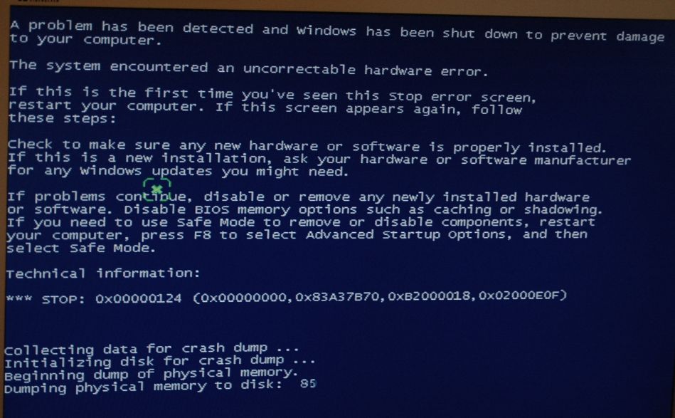

Beim Spielen (getestet mit C&C3 Demo) kommt ein BlueScreen mit der Meldung
STOP: 0x00000124
Während der Installation (beim abschluss) ist es auch mal passiert.
Catalys 7.4, 7.3 und 7.2 wurde bisher erfolglos getestet.
Was Kann es sein?
Manchmal kann man mehr als 5min spielen ... meist schmierts aber kurz nach spielbeginn ab

Wie liegen deine Temperaturwerte?
Mit zum Beispiel Everst kannst du die Temperaturen auslesen.
Möglicherweise hast du durch den oftmaligen Catalystwechsel einen Treibermurks verursacht.

Eventuell hilft dir ja das hier.
http://www.winfuture-forum.de/index.php?act=ST&f=1&t=106821
Ich hatte das auch permanent immer wenn ich einen Film schauen wollte.
Ich hab bei mir die Funktion "C1E Support" abgeschaltet und mit meiner NVIDIA Karte
seit dem keinen Bluescreen mehr.
Mit der X1950GT und dem Catalyst 7.2,7.3 und 7.4
hatte ich dann trotzdem nach 45 min abspielen wieder einen Bluescreen. Also nutze ich jetzt
meine NVIDIA Karte weiter.

so haben C1E gefunden! war auf AUTO steht nun aud Disabled... mal sehen was die Zukunft bringt

Soa lso jetzt ne ganze Mission gespielt und kein absturz...lag also wohl doch an der obigen bios einstellung
danke!
