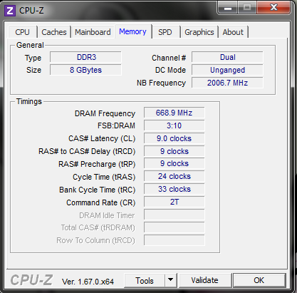

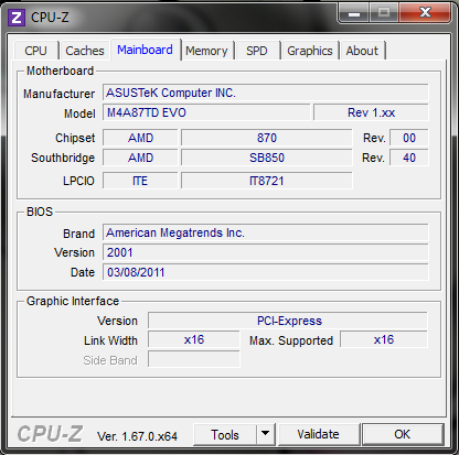

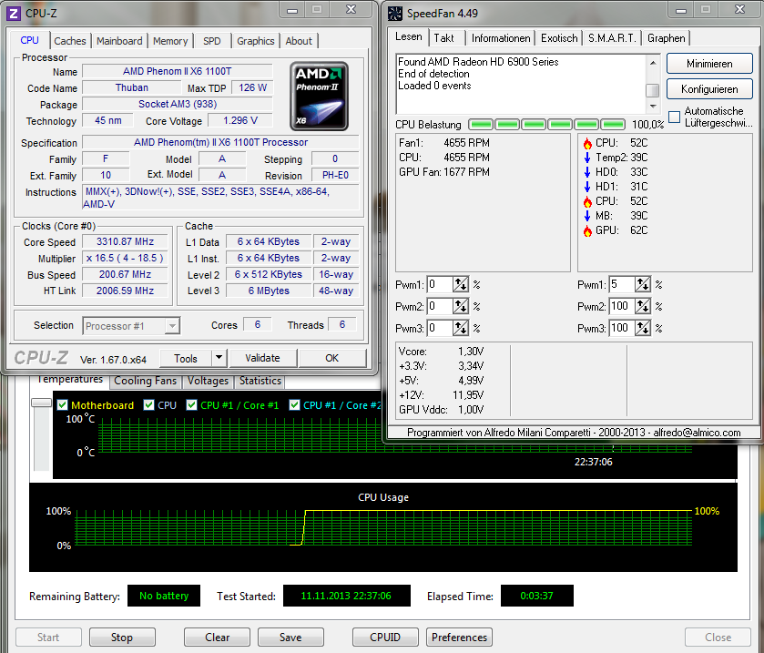

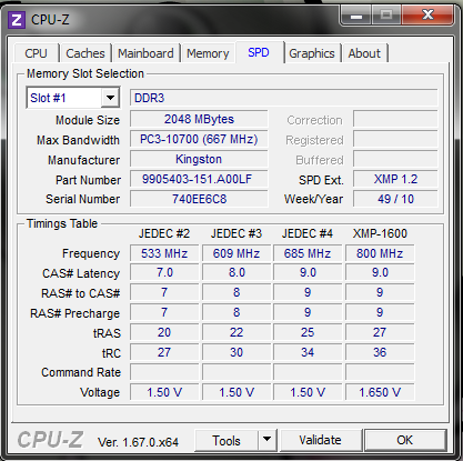

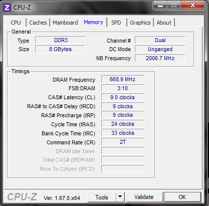

CPU-Z Screens:
Anhang anzeigen 377470 Anhang anzeigen 377471Anhang anzeigen 377472 Anhang anzeigen 377473

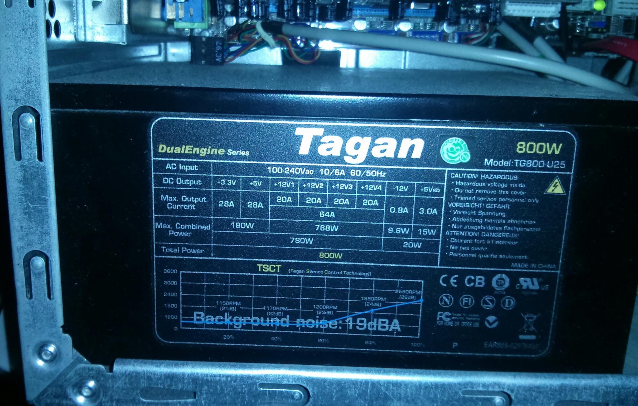

Habe folgendes:
Ist schon ziemlich alt... Kann ich sowas beim PC Fachhändler testen lassen?

der 124er Bluescreen deutet auf nen HArdwarefehler hin. Hatte ich auch öfters. Da war einfach die Spannung der CPU zu gering, bzw. deren Schwankung bei Last war zu groß.
Das erste was du da mal machen kannst, stell mal im Bios die CPU Spannung nicht auch Auto sondern fest ein, so dass dann bei CPU-Z ein Wert etwas größer als die 1,34V angezeigt werden und teste es nochmal.

Denn das was du hast ist erstens nicht so der bringer und zweitens völlig überdimensioniert, da reicht locker eins mit 500W!

Ich weiß, hatte damals kein Geld und habs für 20€ oder so gebraucht gekauft. Deshalb würde ich allgemein gerne demnächst ein neues NT kaufen. Welches kannst du/ihr mit da empfehlen für mein System und evt. ein besseres, da ich die nächsten 1-3 Jahre sicherlich aufrüsten werde. Budget ist aber nach wie vor nicht so hoch^^
Hab ich gemacht, 1,34625V oder so. Bei CPU-Z schwankt es aber trotzdem noch. Momentan ist es bei 1,296V relativ fest. Hab ich was falsch gemacht? Sorry, kenne mich damit nicht so aus.
