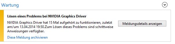

Seit ca. 1-2 Monaten konnte ich immer mal wieder beobachten wie das Bild komplett weg war, gefolgt von der Meldung, dass der Treiber abgestürzt sei. Verschiedene Treiber (von WQHL, Beta *den ältesten der auf der Webseite bei der Suche kommt) haben höchstens zeitweise Abhilfe geschaffen. Aktuell kann ich folgendes beobachten:
Der PC läuft ohne Probleme. Sobald ich aber einen Grafiktreiber installiere blinkt der Bildschirm nur noch einmal kurz auf und geht dann ganz aus. Anschließend startet sich der PC neu. Auch eine Neuinstallation von Windows hat nichts gebracht. Sobald ein Treiber installiert ist verabschiedet sich der Computer.
Zwei mal kam statt des Neustarts ein Video_TDR Fehler.
