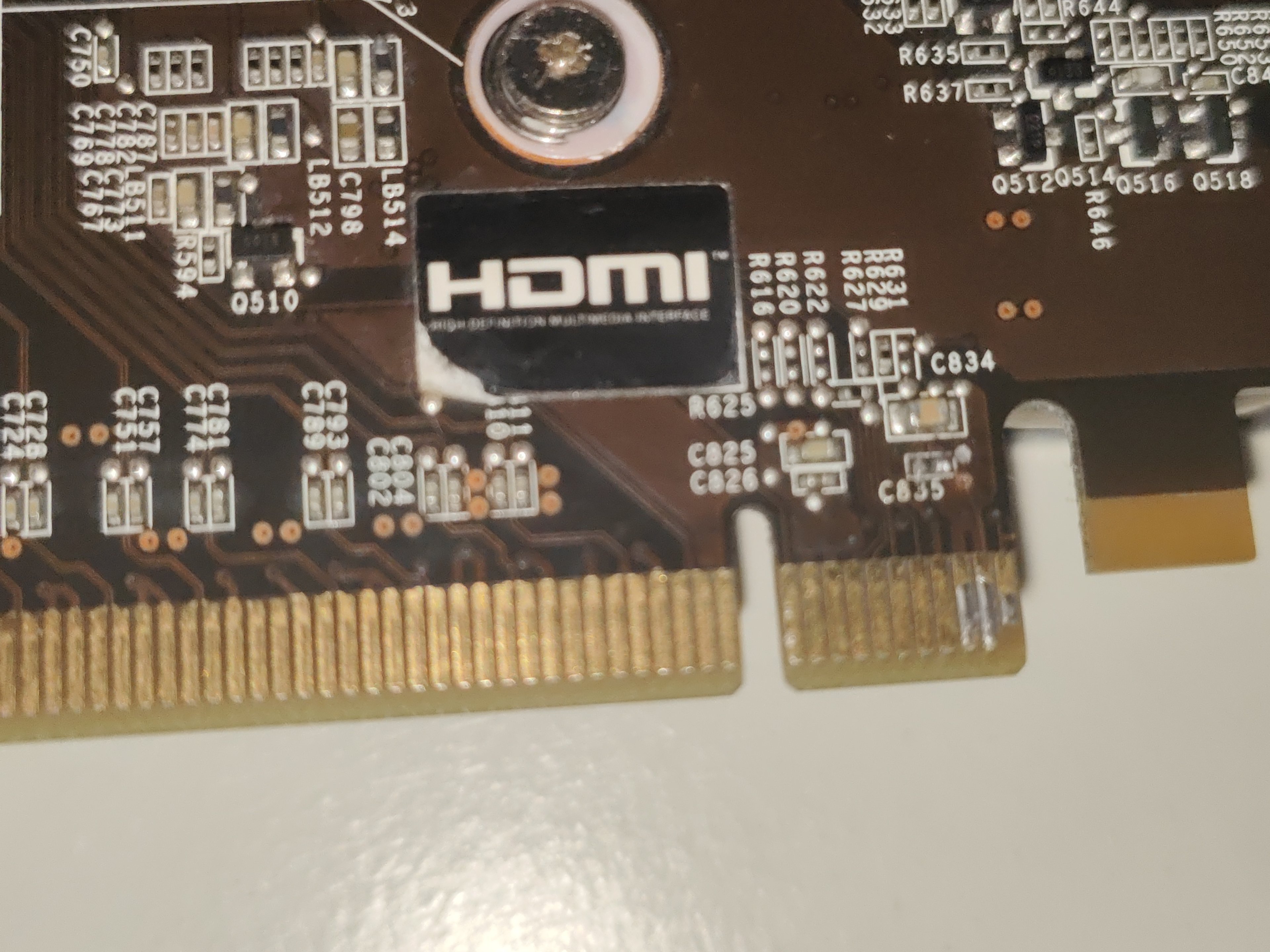

Hey ich habe meine alte gpu geholt da ich sie wieder brauche doch es ist ein smd Bauteil abgebrochen, c835, ich finde nix von msi wie was für ein Bauteil das ist wieder Schaltplan ist oder so naja ich habe sie trotzdem eingebaut in Windows bekam ich kein Bild, bin mit onboard weiter dort habe ich dann die Treiber installiert nach dem Neustart hatte ich gar kein Bild egal ob onboard oder sonst was. Meine Frage ist jetzt wo bekomme ich das Bauteil her und welches ist es,
Dann dachte ich mir ich messe es mal durch mit einem durchgangsprüfer und dort ist durchgang was soweit ich weiß nicht sein sollte, jetzt habe ich es mit einer anderen probiert und habe direkt ein Bild bekommen,

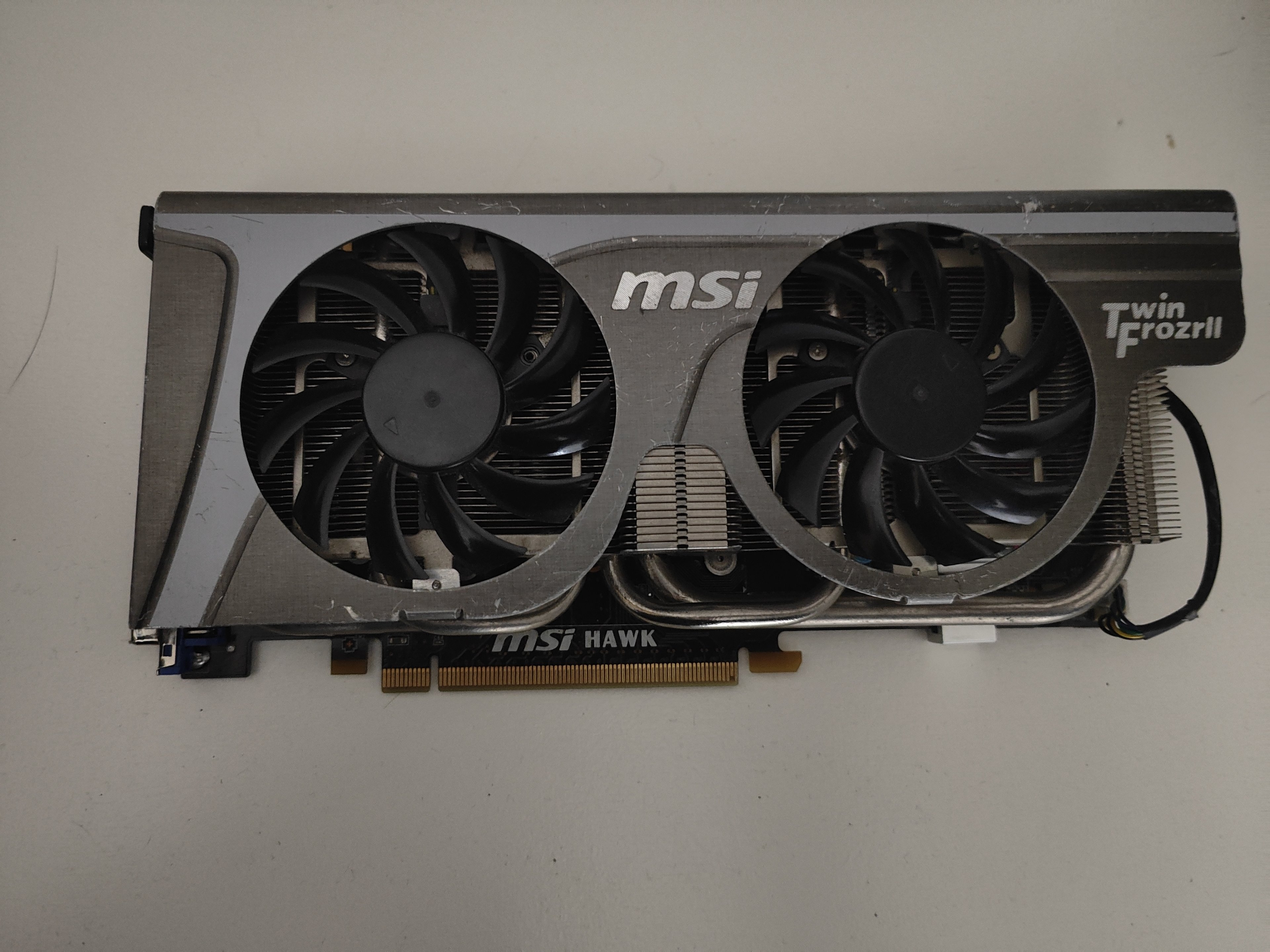

Ja nur leider spackt sie manchmal rum, Bild geht einfach weg grafikfehler/Lüfter gehen einfach mal auf 100% Bild geht dann aus

bekommst du das bild der relevanten stelle scharf?
@Affenzirkus und wenn er sie noch nutzen will, ist das doch ok :) halbwegs passenden kondensator einloeten und gut ist

Ja schon, die karte is nämlich eigentlich nagel neue sie war grad erst in 3 pcs
Das fehlende Bauteil ist noch das geringste Problem. Da ist doch auch ein Kratzer und die PCIE Kontakte sehn merkwürdig blank aus. Wenn ich mich recht entsinne geht darüber die Stromversorgung der Karte vom Slot.
Die Karte würde ich nirgends mehr reinstecken, da machst du dir nur noch mehr kaputt.

Okay, sie ist dann bestenfalls eine kleine Hure. Die Bilder bestätigen meine Vermutung nur. Von nagelneu kann dann im Entferntesten keine Rede mehr sein. Alle elektronischen Geräte haben eine Halbwertszeit. Ausnahmslos.
Mach dir bitte mit der kaputten Karte nicht deinen Rechner auch noch kaputt.Alleine die Kontakte.......dann ein Uraltmodell.Seh mal auf deine Sparbuch.....ne 3060 gibts günstig und die reicht vollkommen,ausser du bist Daddelfan in 4 K.
