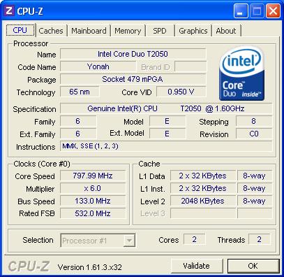

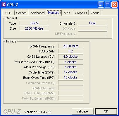

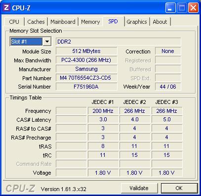

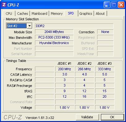

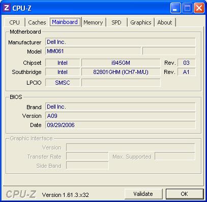

Ich habe eine Log Datei von Everest Home Edition, darin steht alles wichtige, was man zu meinem System wissen sollte. (Ist angehängt im Rar Format)
Außerdem habe ich Screenshots von CPU-Z von den Tabs: CPU, Mainboard, Memory, SPD
(Ist ebenfalls im Anhang)

Ich habe Memtest 6 Stunden durchlaufen lassen, kein Fehler
Aha?! »jeden Riegel einzeln für 4-6 Stunden wenn nicht gleich Fehler kommen«?

Wie soll ich den Satz »jeden Riegel einzeln für 4-6 Stunden wenn nicht gleich Fehler kommen« verstehen?
Ich hab beide Riegel drin gelassen und einen RAM Check durchgeführt und nach 6 Stunden keinen Fehler gehabt. Ich dachte die Zeit reicht aus, um defekte RAM Riegel zu entdecken. Wenn er mit dieser Ram-Konfiguration 6 Stunden durchläuft, dürfte es doch am Ram schonmal nicht liegen, vermutete ich.
Es läuft insgesamt aber ja doch nicht… Also einzeln testen - alles Erfahrung gemäß dem Motto, dass man schon Pferde hat kotzen sehen.
