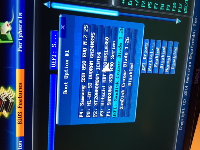

Vielen Dank, hier schon mal die files, es kommen gleich noch ein paar Bilder von den bluescreens. Hatte gestern Abend dann doch neu installiert und eben beim einschalten kamen wieder BS. Im bios war scandisk als first boot option eingestellt (nicht v mir, und auch sonst keinem) habe es dann wieder auf meine 850 m.2 umgestellt, vllt war es das schon.

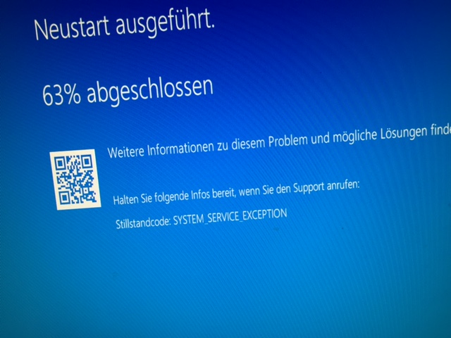

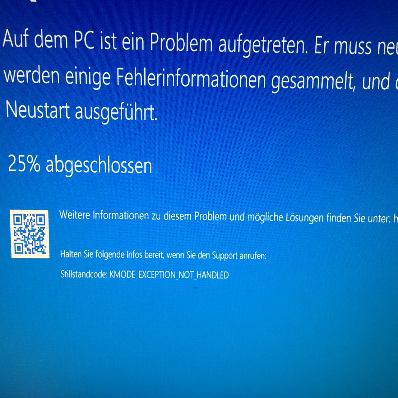

hier noch drei weitere Bilder. Es wurde3-4 mal neugestartet ich sah leider erst später das es versch. Fehlermeldungen sind.

hm...vllt war es der USB Stick der sich an Position 1 im Boot menu geschoben hat. Dann verstehe ich aber nicht das Windows gestartet wurde und auch nach der Windows PW abfrage ein BS auftrat

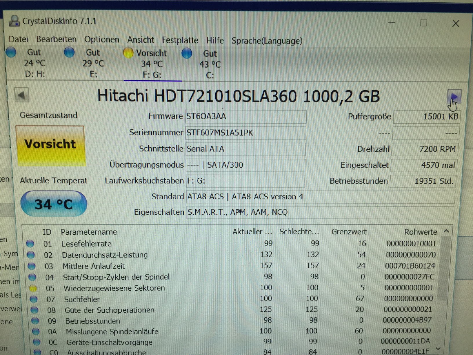

Zeige ein Bild von den SMART Werten.
Wenn die Festplatte schlechte Werte zeigt diese auswechseln.
Dann schauen ob noch Fehler auftreten?
hier noch das Foto
Nun da sind nicht alle Daten zu sehen, aber was zu sehen ist weiß darauf hin das die Festplatte kaputt geht. Daten sichern und die Festplatte austauschen.

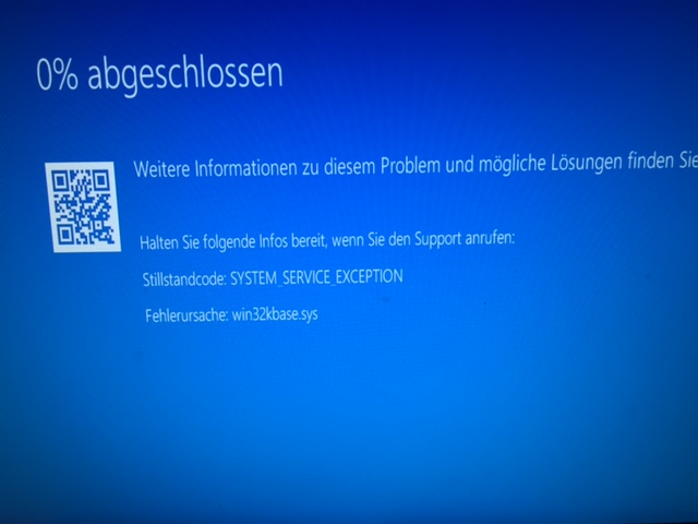

Als Fehler kam win32kbase.sys und tcpip.sys
