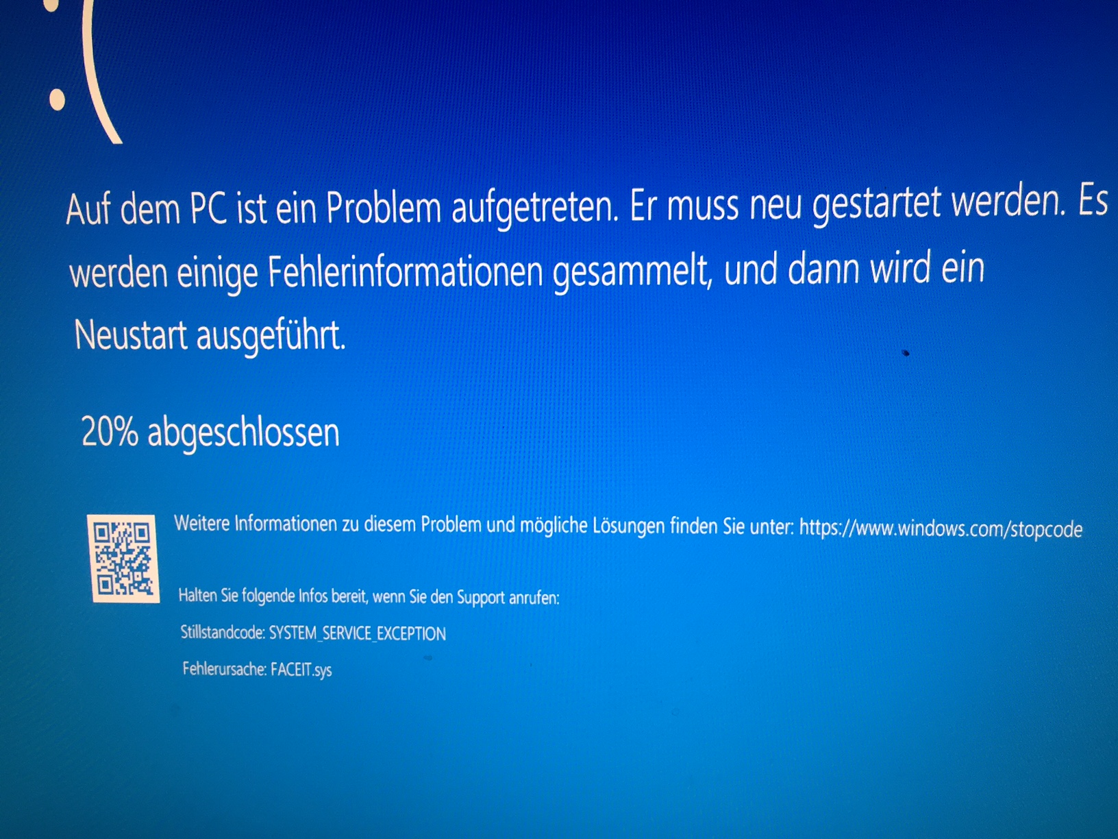

Computer hochgefahren, BS, neustart wollte eine Sicherung machen der dump per 7 und während dessen BS
anbei die file:Anhang anzeigen Minidumpneu.7z
fehlermeldung war: system_service_exeption; luafv.sys
HDD wurde natürlich ausgetauscht, alte ausgebaut wie du gesagt hast.
da war es wieder nach dem der PC aus dem Energiesparmodus wieder kam. IMG_6947.jpgAnhang anzeigen 111617-8125-01.7z

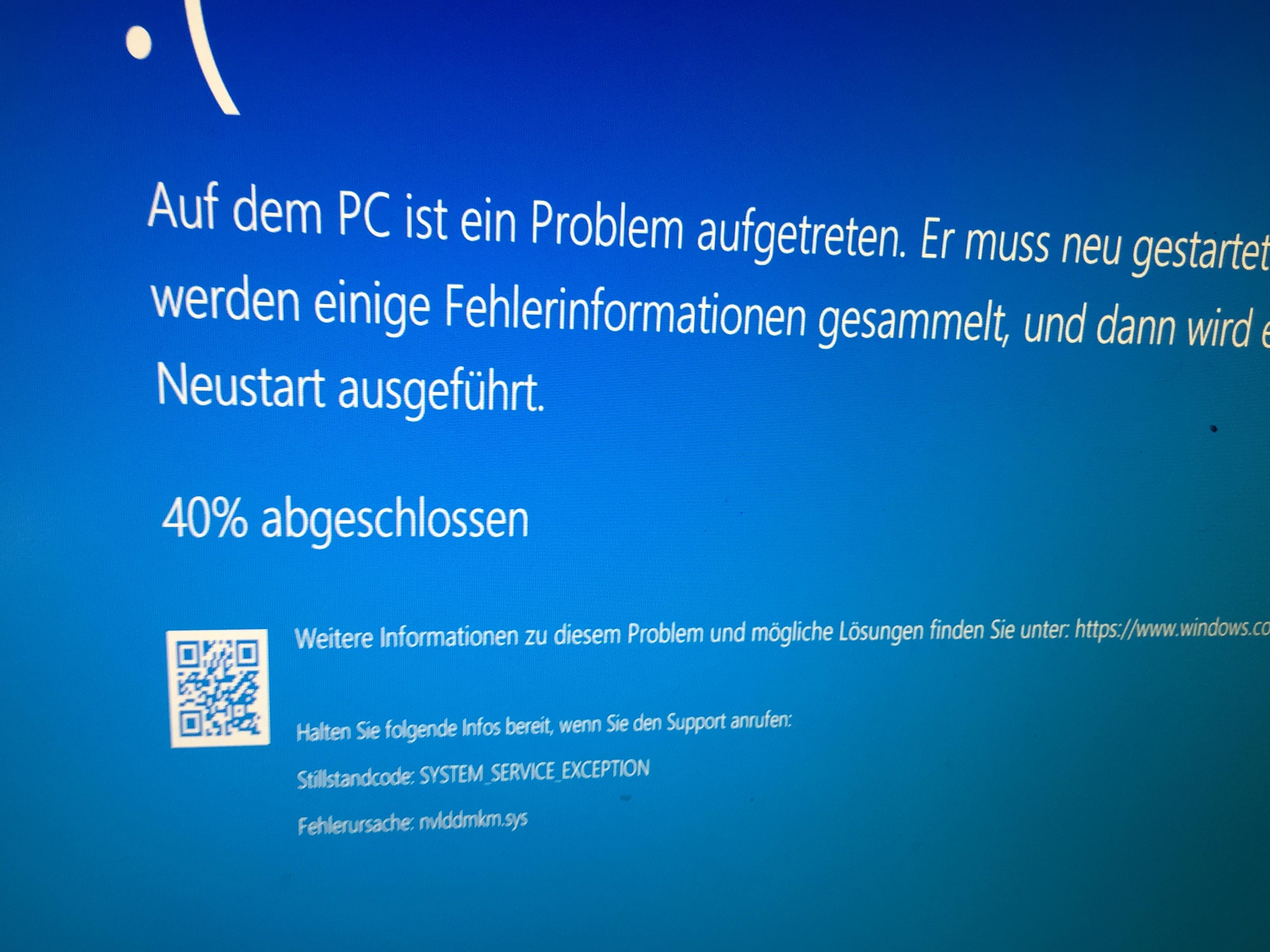

Was haltet ihr davon?
SYMBOL_NAME: nvlddmkm+12e035
FOLLOWUP_NAME: MachineOwner
MODULE_NAME: nvlddmkm
IMAGE_NAME: nvlddmkm.sys
DEBUG_FLR_IMAGE_TIMESTAMP: 59f35593
STACK_COMMAND: .cxr 0xfffffd8025f0eaf0 ; kb
BUCKET_ID_FUNC_OFFSET: 12e035
FAILURE_BUCKET_ID: 0x3B_nvlddmkm!unknown_function
PRIMARY_PROBLEM_CLASS: 0x3B_nvlddmkm!unknown_function
TARGET_TIME: 2017-11-16T09:42:17.000Z
Da gibt es Probleme mit der Grafikkarte.
Den Treiber für die Grafikkarte neu installieren.
Auch ältere Treiber probieren.
Andere Grafikkarte einbauen.
Krass, dass es an der Grafikkarte liegt. Die ist neu, also ca 4 Wochen alt -.-

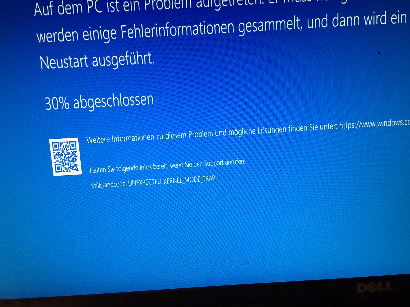

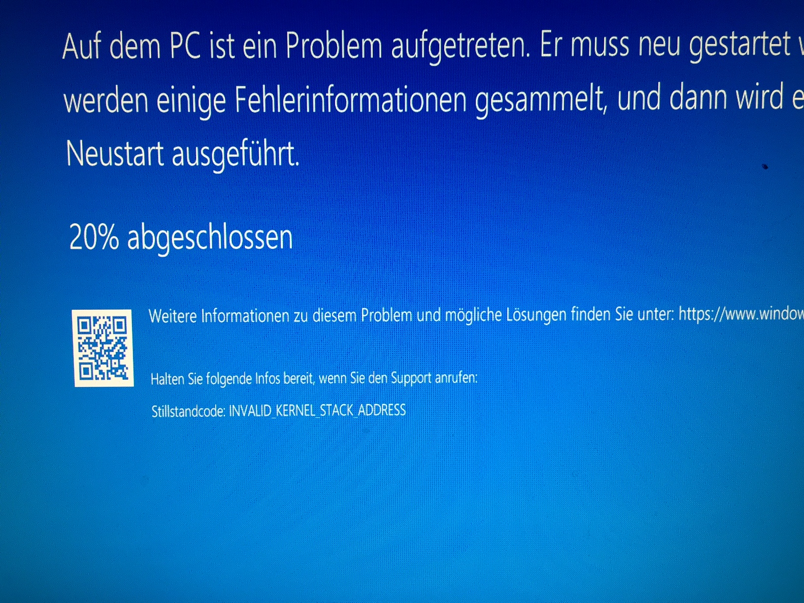

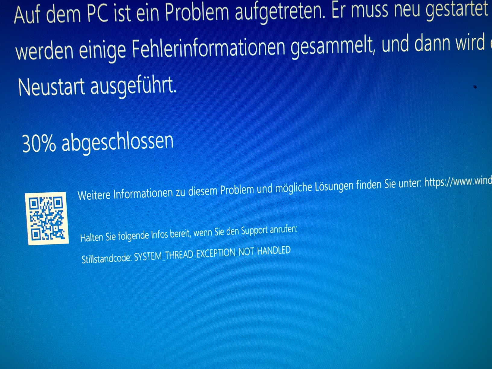

gestern und heute wieder zwei bluescreens, ram timmings kontrolliert im bios läuft es unter 9-9-9-24 :(
weiß nicht mehr weiter. habe auch keine microlaags in cs go und mein pc sollte eigl kein Problem mit dem Game haben.
Hat nicht jemand noch eine Idee?
überlege schon neues MB; Ram zu kaufenAnhang anzeigen 112117-7921-01.7zIMG_6975.JPGIMG_6976.JPGIMG_6977.JPGIMG_6978.JPG
