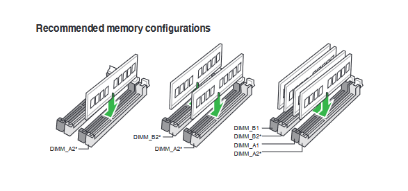

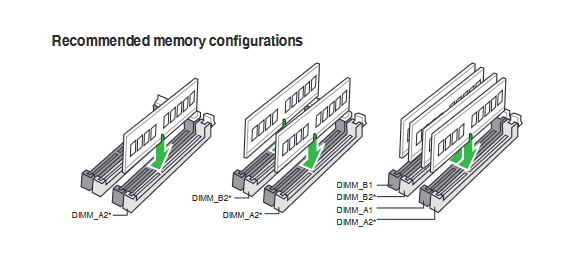

Aktuell Startet der Pc auch nur noch mit Bluescreen. Ich schaue jetzt ob es funktioniert wenn ich es mit nur einem Ram probiere. Sonst werde ich Windows nochmal neu draufladen und dann schauen ob sich etwas geändert hat.
Und den RAM installieren wie im Handbuch empfohlen.
Bei nur einem Modul, Slot "Dimm A2" nutzen, wichtig.

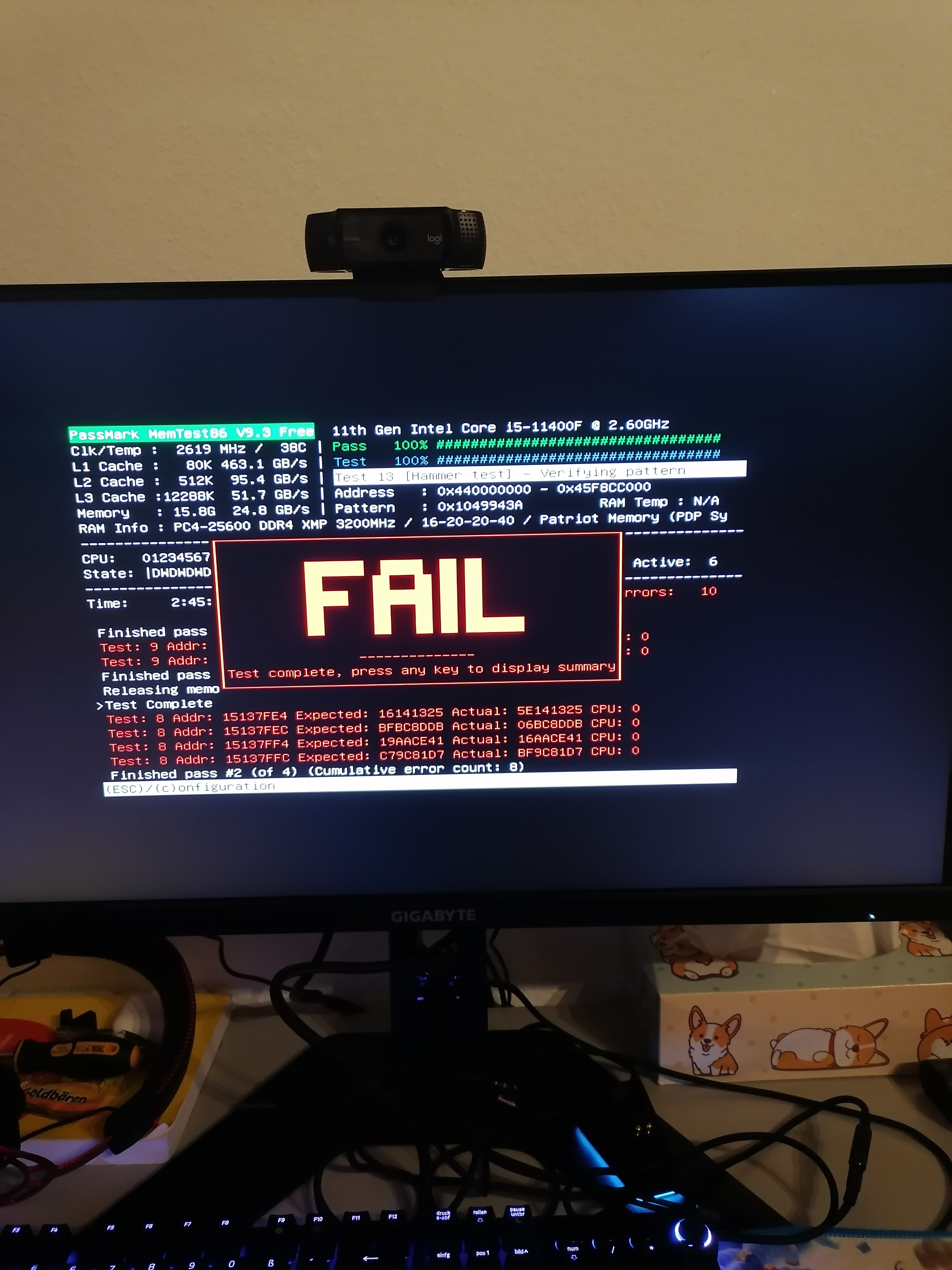

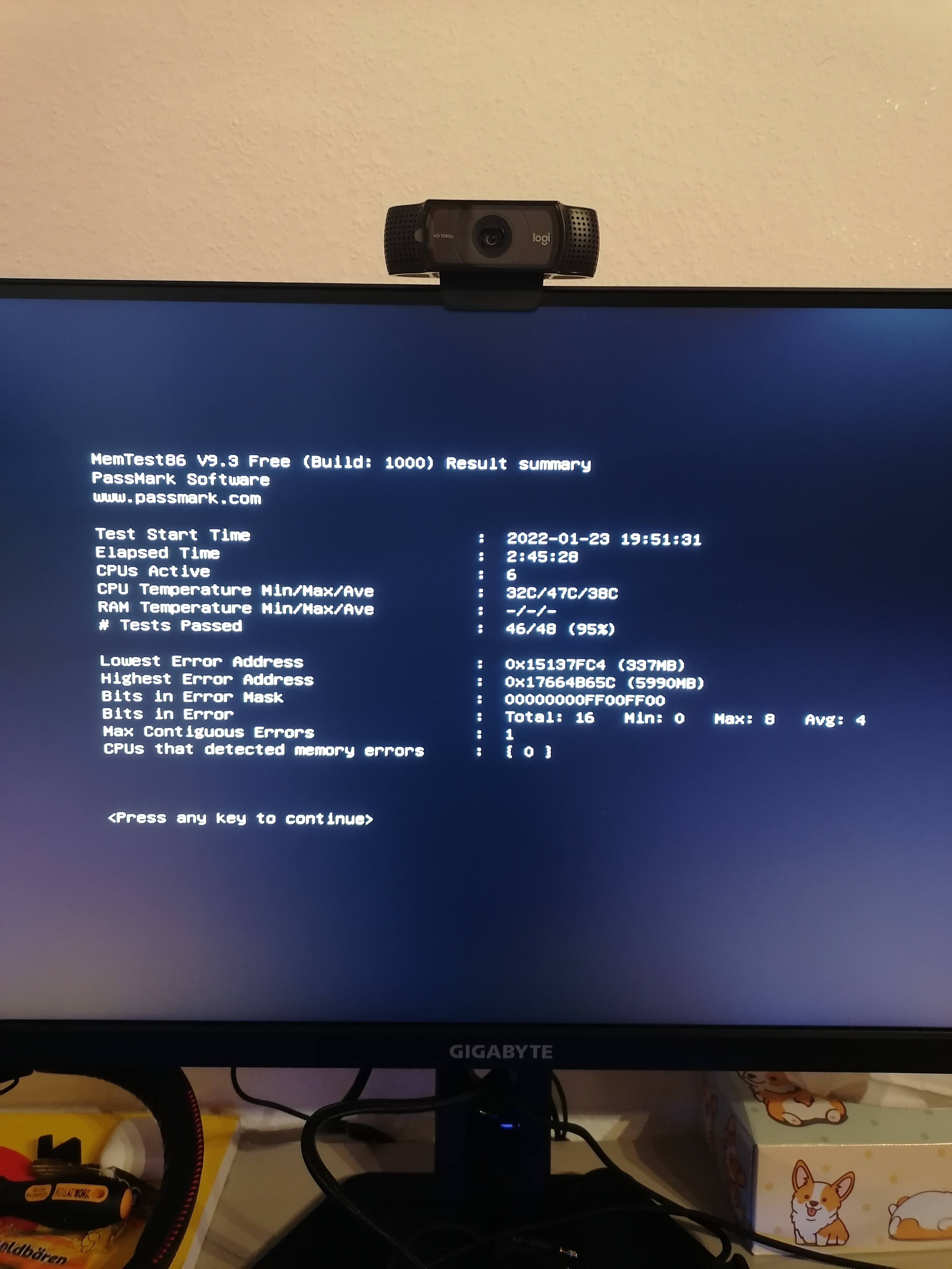

Hey Ich habe das Programm jetzt einmal. durchlaufen lassen, habe vom Ergebnis mal nen Foto gemacht und hänge es an die Nachricht.
Ist mein erster eigener PC, also habe eher weniger Ahnung. Die meisten haben ja jetzt geschrieben das es am RAM liegen müsste. Also dann einfach zurückschicken und neuen bestellen, ja?
Oder kann aufgrund der Testergebnisse noch mehr gesagt werden?

Nickel schrieb:
Bei Fehler in Memtest86 ist einzeln testen dann unnötig,
da man eh das KIT einsenden muss, Retoure, Garantie.
Steht ja nirgends, ab es ein Kit ist, zwei Kits oder zwei einzeln gekaufte Riegel sind. Nur in #4, das es zumindest mehr als ein Riegel sein muss. ^^
