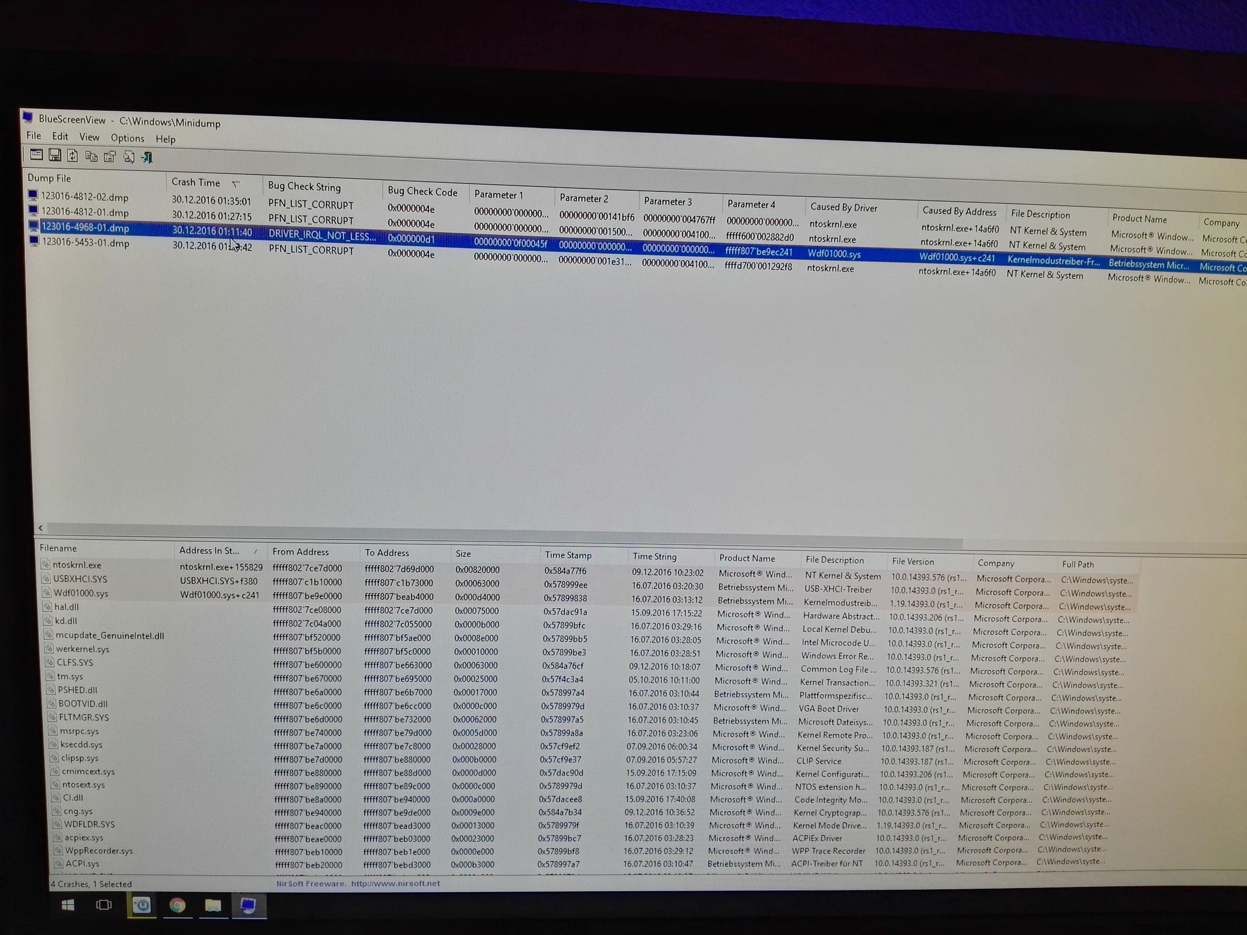

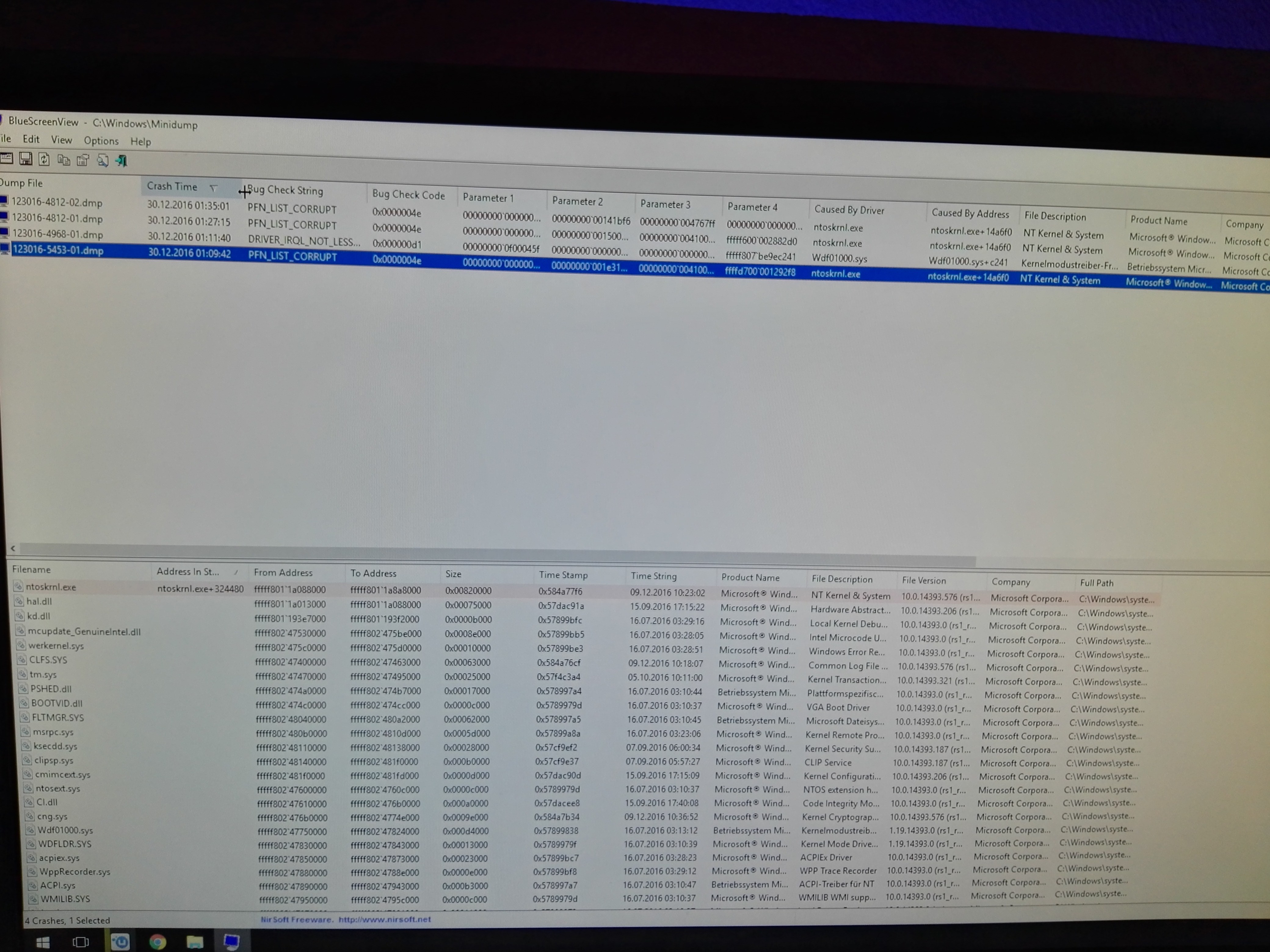

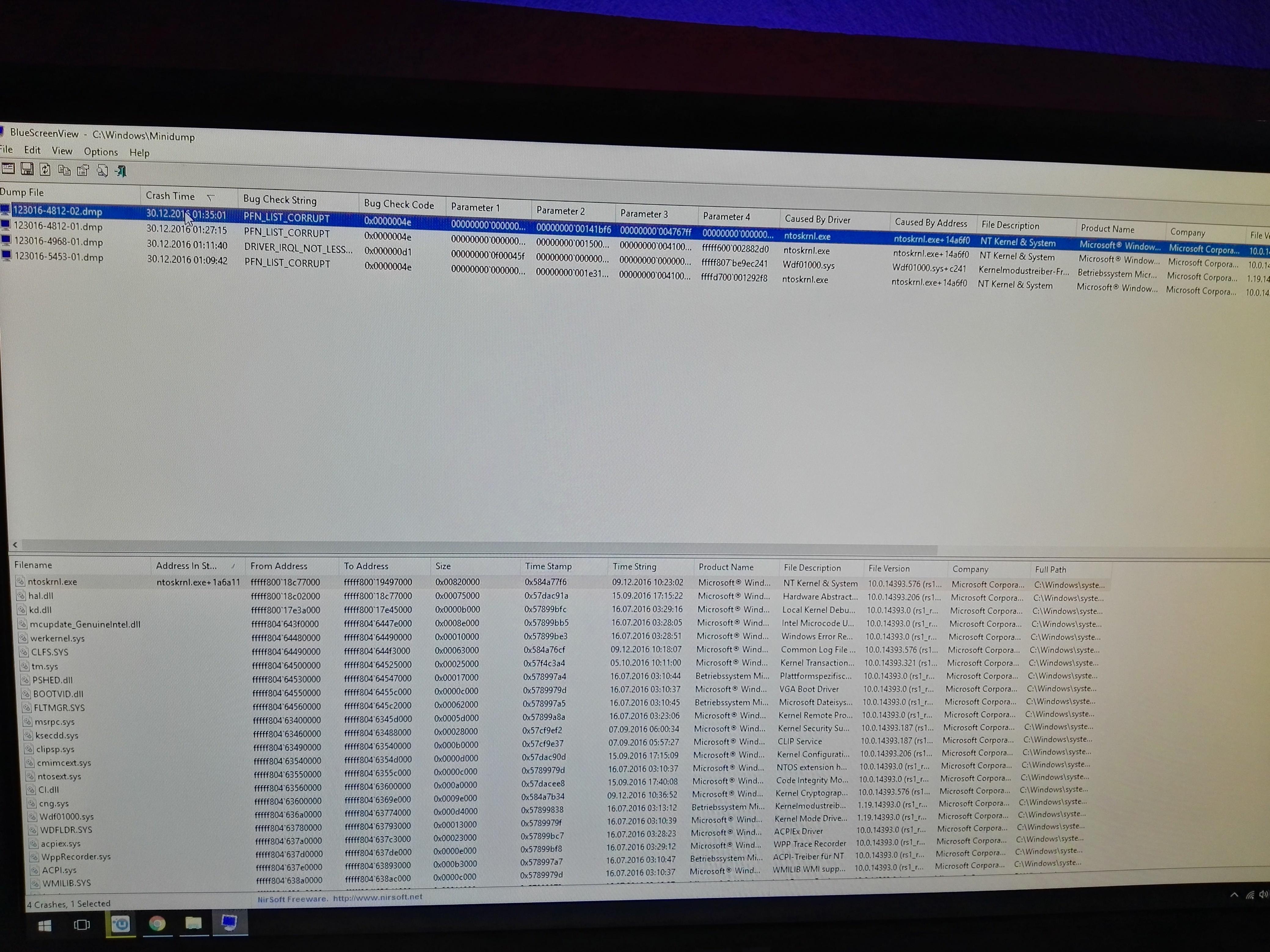

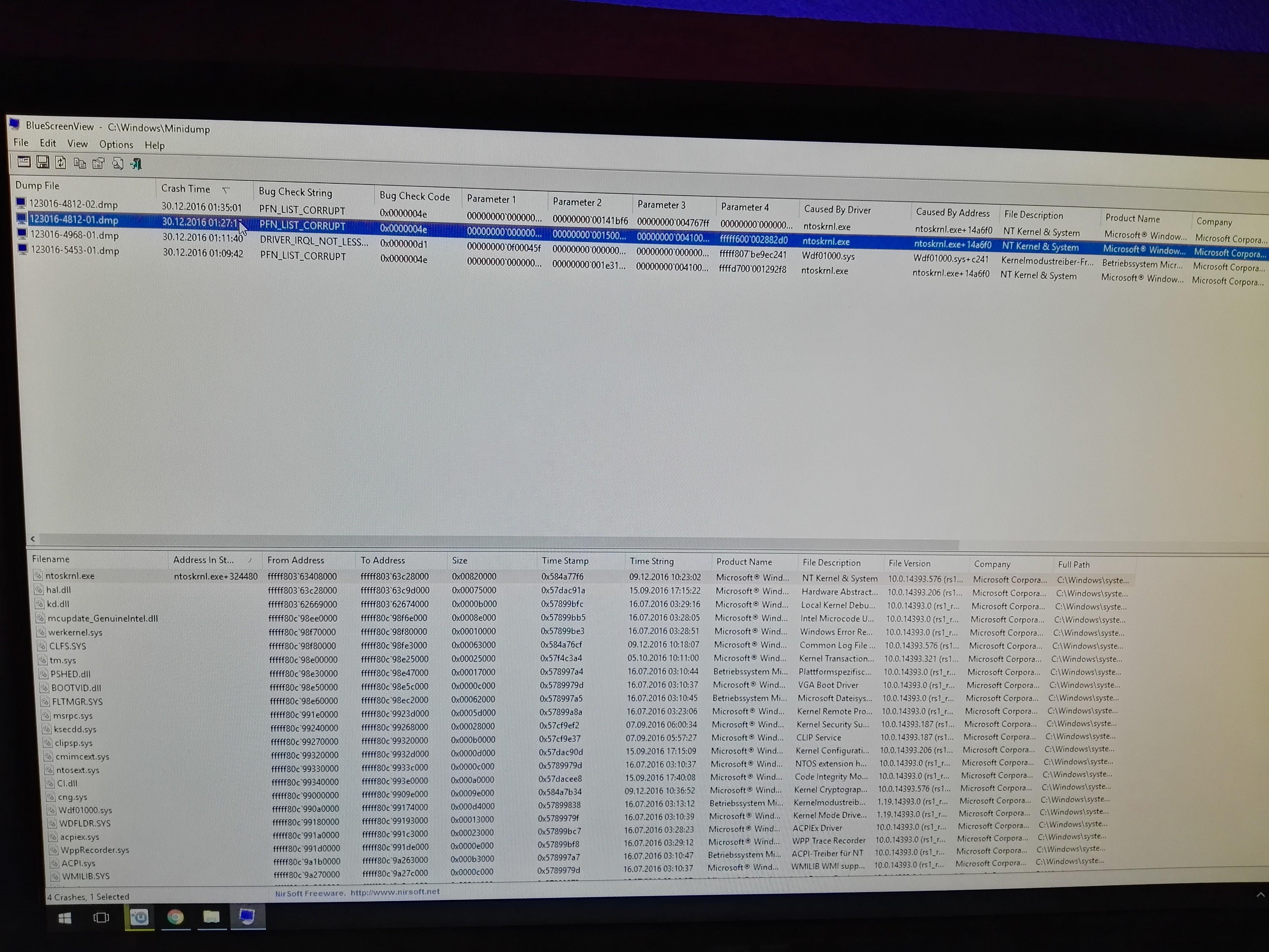

ich habe enorme Probleme mit dem oben genannten System.
Komponenten sind neu und von Anfang an ist der PC ständig abgestürtzt, bzw hat sich aufgehangen.
Habe heute nun zum 3ten mal Windows neu installiert und alle Treiber.
Temperaturen CPU idle liegen bei 20°, unter prime95 bei 45°. Sobald man Prime startet hält er ca 30sekunden durch bevor dieser Bluesrcreen kam:
Daraufhin habe ich alle Treiber nochmals neu installiert und nun kommt dieser Bluescreen:
Habt ihr noch Ideen woran es liegen kann?
Im Anhang die Screens vom BlueScreenViewer

Hi,
teste mal jeden Ram Riegel einzeln. Vll. auch in verschiedenen Slots.
Auf was ist der Ram im Bios eingestellt ? XMP ? 2133, 3200? Vll. dort 2133 fest einstellen.
Ist das neuste Bios installiert ?
Asus hat alleine 8 Bios Versionen rausgebracht wo -> Improve system stability verbessert wurde
Neuste Version sollte Version 3007 sein
Teste alle Riegel als erstes zusammen. Nur so hast du die Konfiguration wie sie auch im Betrieb ist. Einzelne Module kannst, falls Fehler gefunden werden, dann testen um herauszufinden ob ein Modul defekt ist oder die Module bloß nicht zusammenarbeiten wollen.
Test natürlich nur mit Memtest86
Im Allgemeinen sind deine Hardwareangaben ohne Taktraten sehr dürftig. Das Netzteil ist auch nicht aufgeführt.
pfn_list_corrupt deutet auf defekten Arbeitsspeicher hin, einfach mal einzeln testen.
Ja der Arbeitsspeicher kann es sein. Ist auch sehr wahrscheinlich. Aber es könnte auch eine nicht ordnungsgemäß laufende Festplatte sein. So was soll ja auch bei neuer Hardware passieren.

Habe beide RAM Riegel einzelnd getestet, auch auf mehreren Steckplatzen und siehe da einer funktioniert nicht ordentlich. Sobald ich Anwendungen oder Prime starte, stürzt er sofort ab.
Vielen Dank Leute, ich hätte den Fehler wohl alleine nie gefunden.
