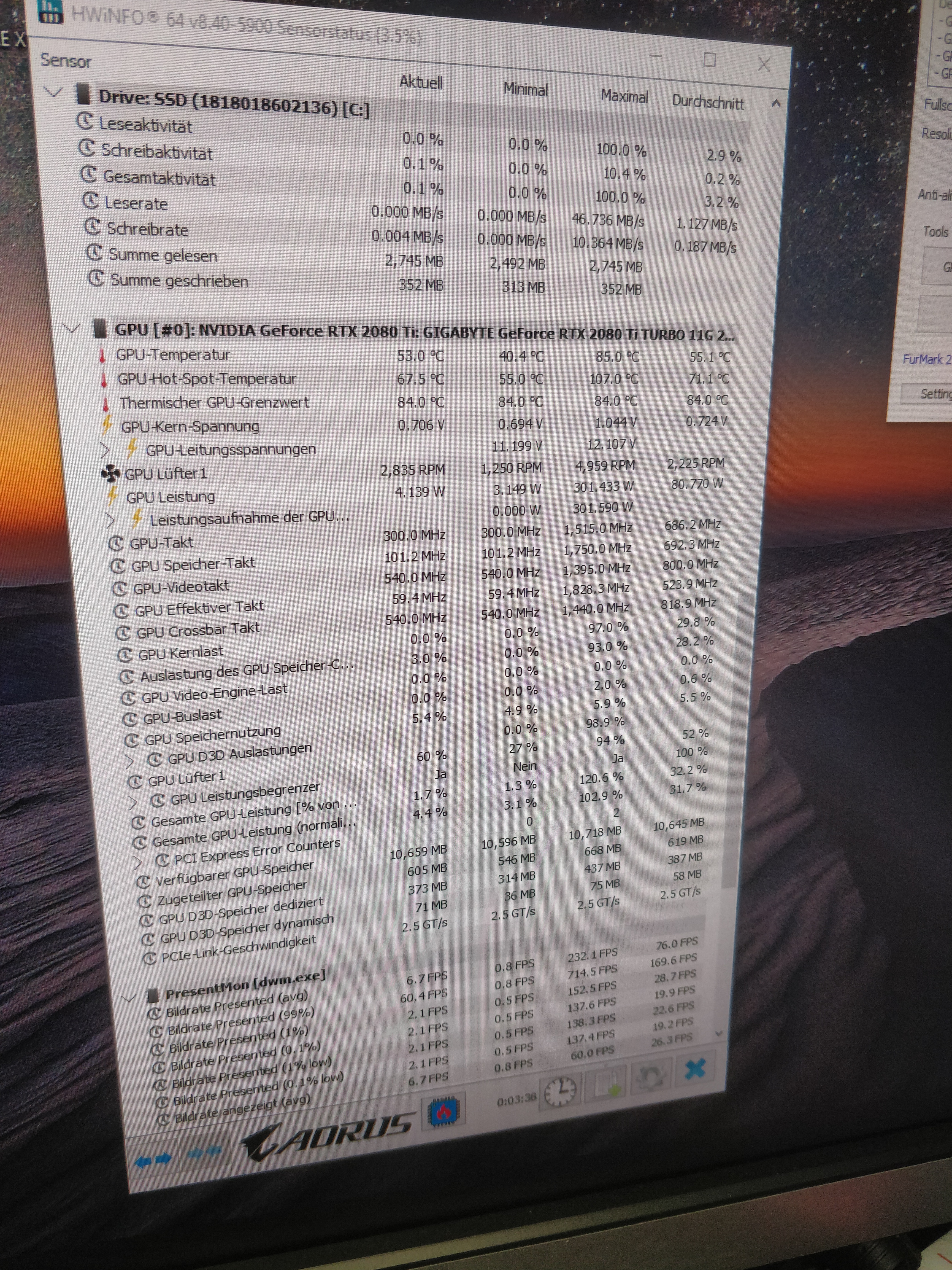

HWiNFO 64 Stress Test: 105°C Hotspot Temperaturen, ~90°C Kern Temperatur nach wenigen Sekunden. Starkes Spulenfiepen. Die GPU drosselt laut HWiNFO mehr oder weniger aus allen Gründen. Stromnutzung überschreitet dabei die 250W marke nicht.
UserBenchmark führte trotz aktueller Studio Treiber zu einem Crash der GPU; Blackscreen, 100% Lüfter, das restliche System lief weiter.
Die GPU hängt ziemlich durch. Ob das bereits zu Problemen mit VRAM oder Kühlung führen könnte weiß ich nicht.

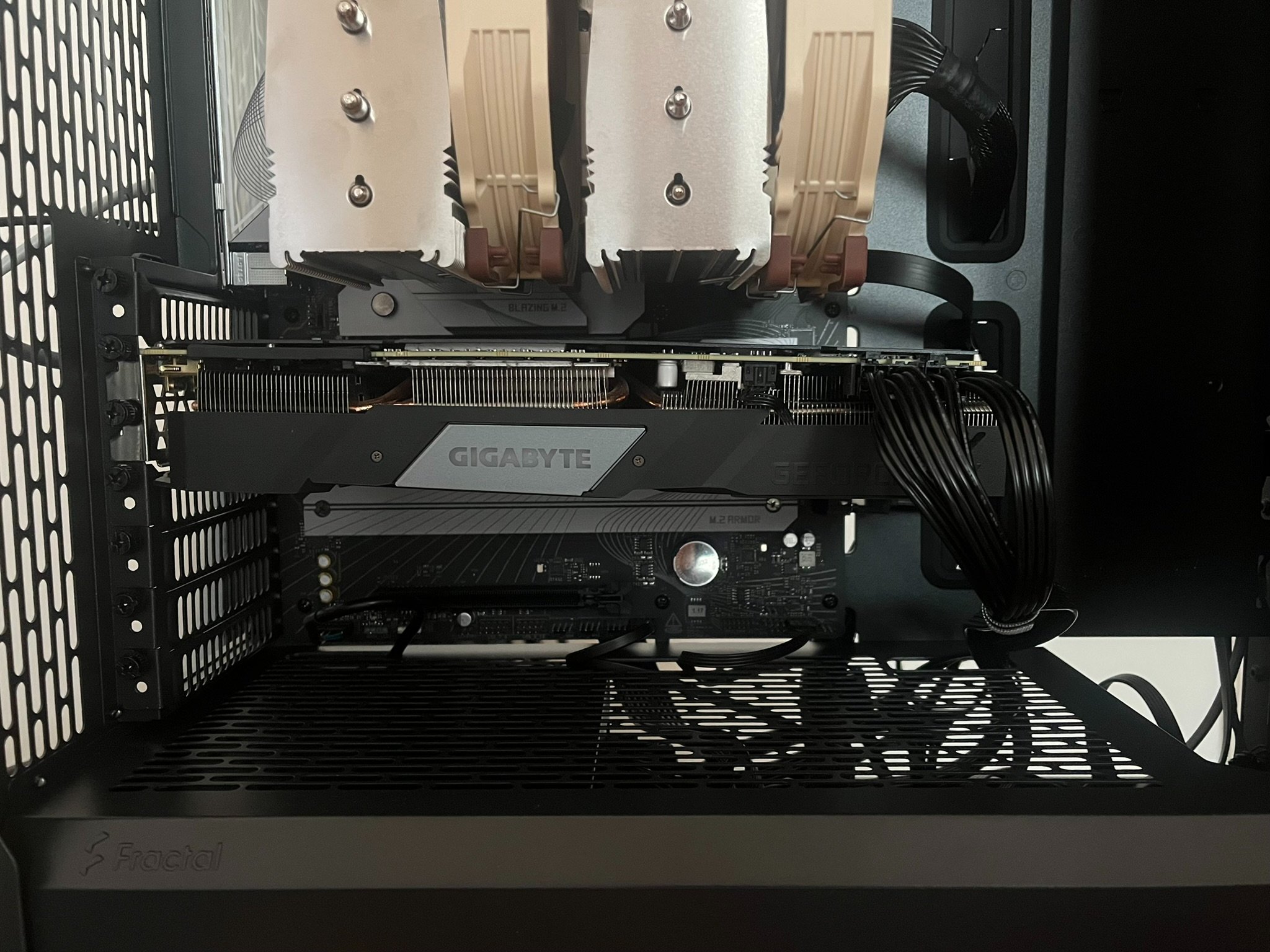

Ein Foto ist im Anhang.

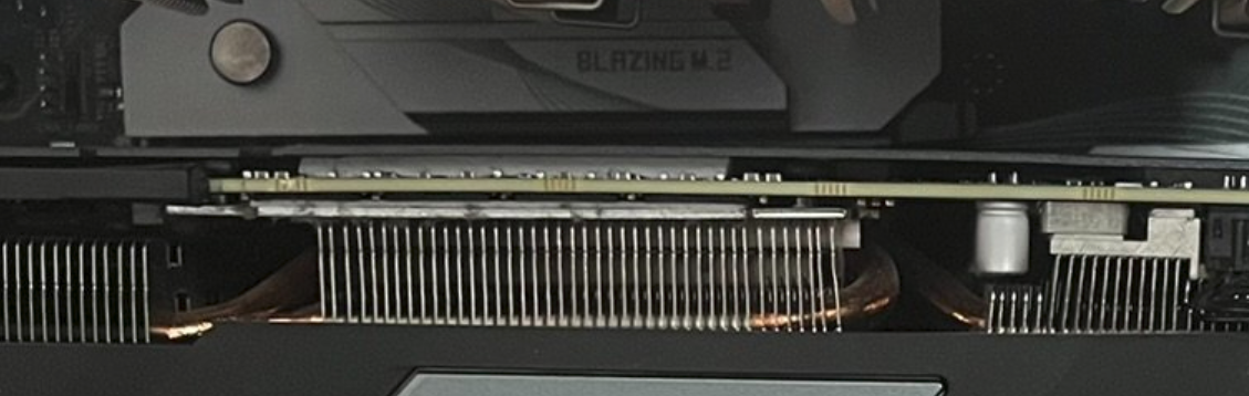

Du hast ne zweite GPU, die sitzt in der CPU. Kannst es mal ohne Grafikkarte probieren.
Reaktionen: Aduasen und Ruhig_Brauner
Vielleicht taugt die Wärmeleitpasten - wie pads nichts mehr und sollte getauscht werden.
Dann bau mal eine improvisierte Stütze dazu, mit Lego, Papprolle oder was verstellbarem.
Reaktionen: Zeugs, LiniXXus und Ruhig_Brauner
Puhh, die Karte hängt aber gewaltig durch 😯
Bei so einer relativ kleinen Karte, habe ich dies noch nie gesehen, da muss das Stromkabel die Karte aber massiv nach unten gedrückt haben.
Neben einer ausgetrockneten Wärmeleitpaste, ist das wohl der Grund für dieses Phänomen.
Reaktionen: Ruhig_Brauner

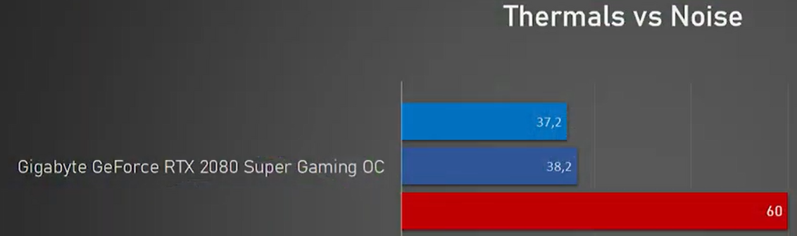

Hier wurde sie getestet (keine Ahnung ob Rev 2.0): youtube.com/watch?v=Q9oue46r1Ws
Aber Temperatur ist einfach viel zu hoch. Siehe Kommentar #3.

Denkst du eine temporäre Unterstützung der GPU würde bei diesem Problemen helfen? Kann ich natürlich gerne testen aber meine Annahme wäre, das diese Probleme, falls sie vom Durchhängen kommen, jetzt halt permanent sind.

Hier, such Dir was aus: Grafikkartenstütze.
Die Karte sitzt aber fest im PCIe-Schuh und der ist auch verriegelt?
Beim Durchhängen werden Leiterbahnen gedehnt, das führt mit fortschreitender Dauer zu fortschreitendem Problem. Dagegen hilft nur eines: Abstellen. Ansonsten riskiert man einen Totalausfall.
Kommt darauf an, wie gut die GPU im PCIe Slot hängt. Es kann leider sein, daß der PCIe Slot mechnisch aktuell zu sehr verbogen wird. Teste es einfach mal aus, und stütze es soweit, bis die GPU wieder waagrecht steht.

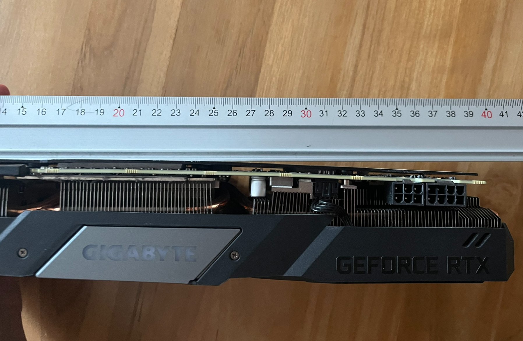

Ich hab sie jetzt ein wenig unterstützt und der HWiNFO Test sieht gleich aus. Bei 105°C Hotspot bzw. 84°C* Kern Temperatur drosselt die GPU. (*Muss meinen Wert von oben korrigieren.)

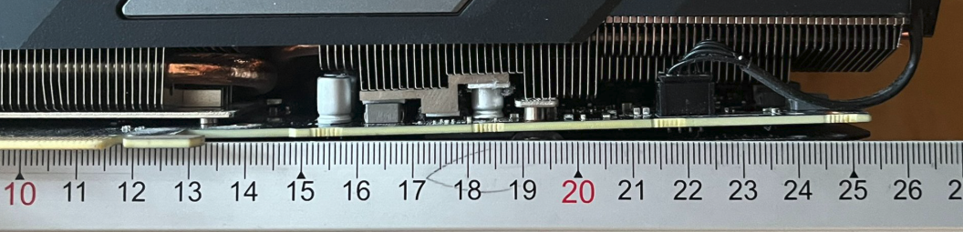

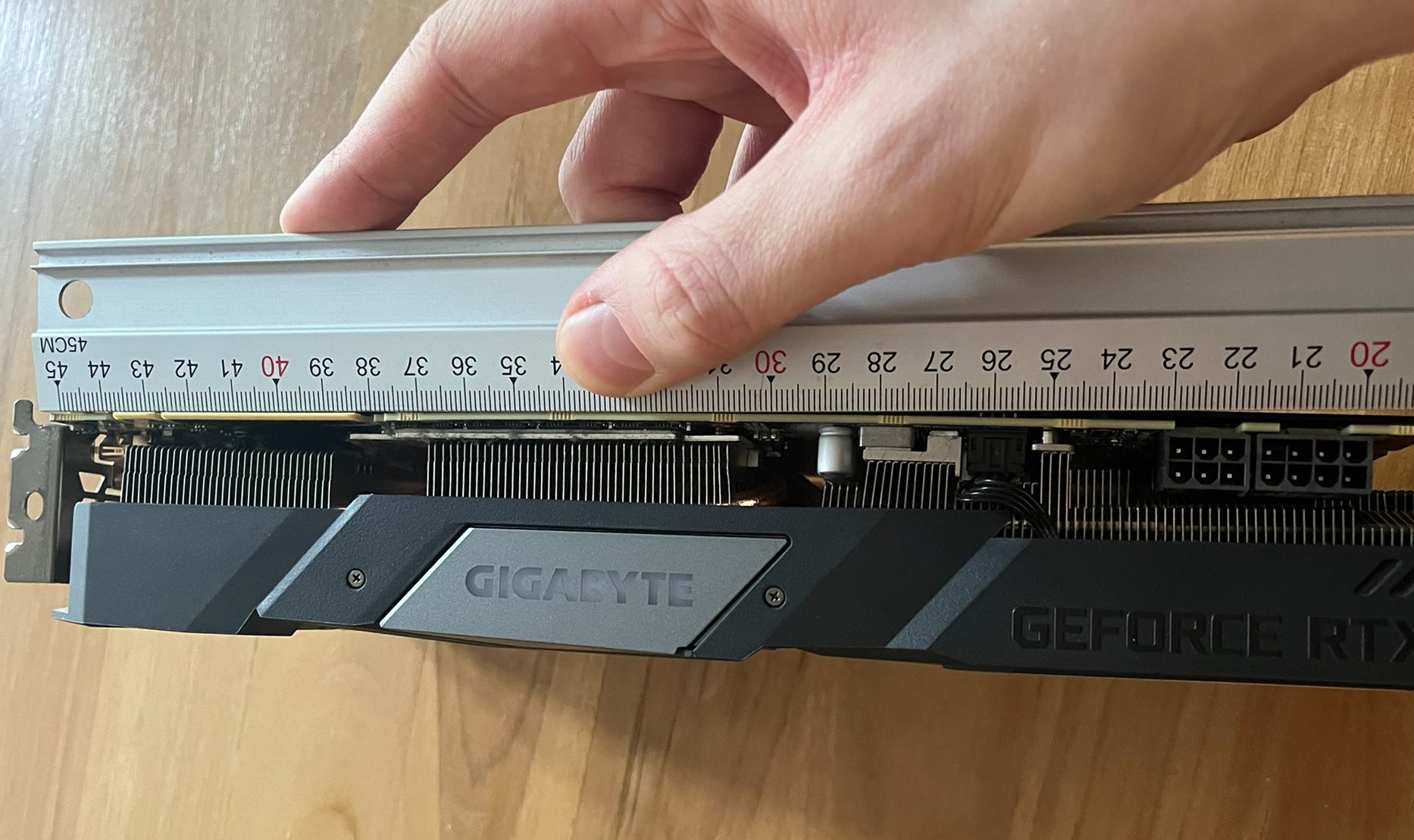

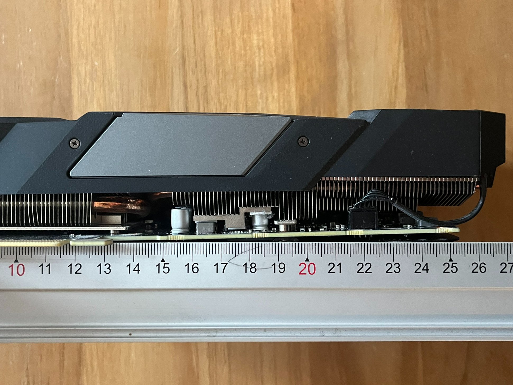

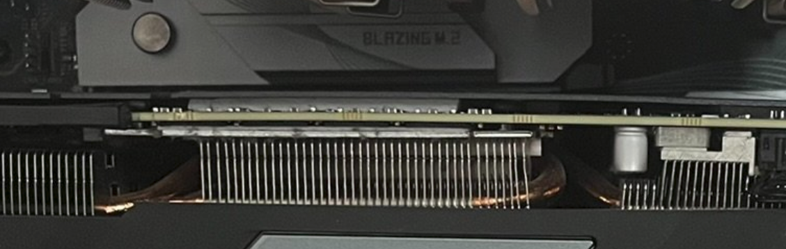

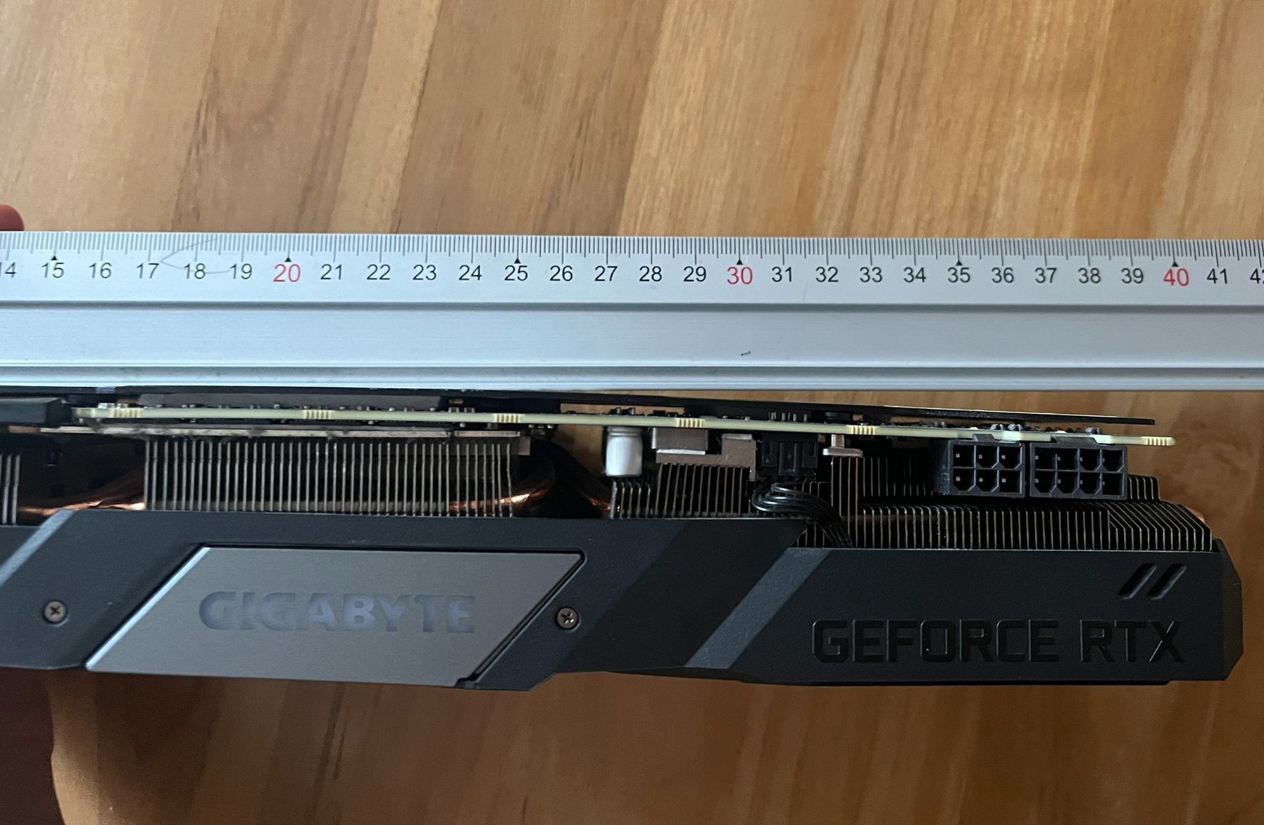

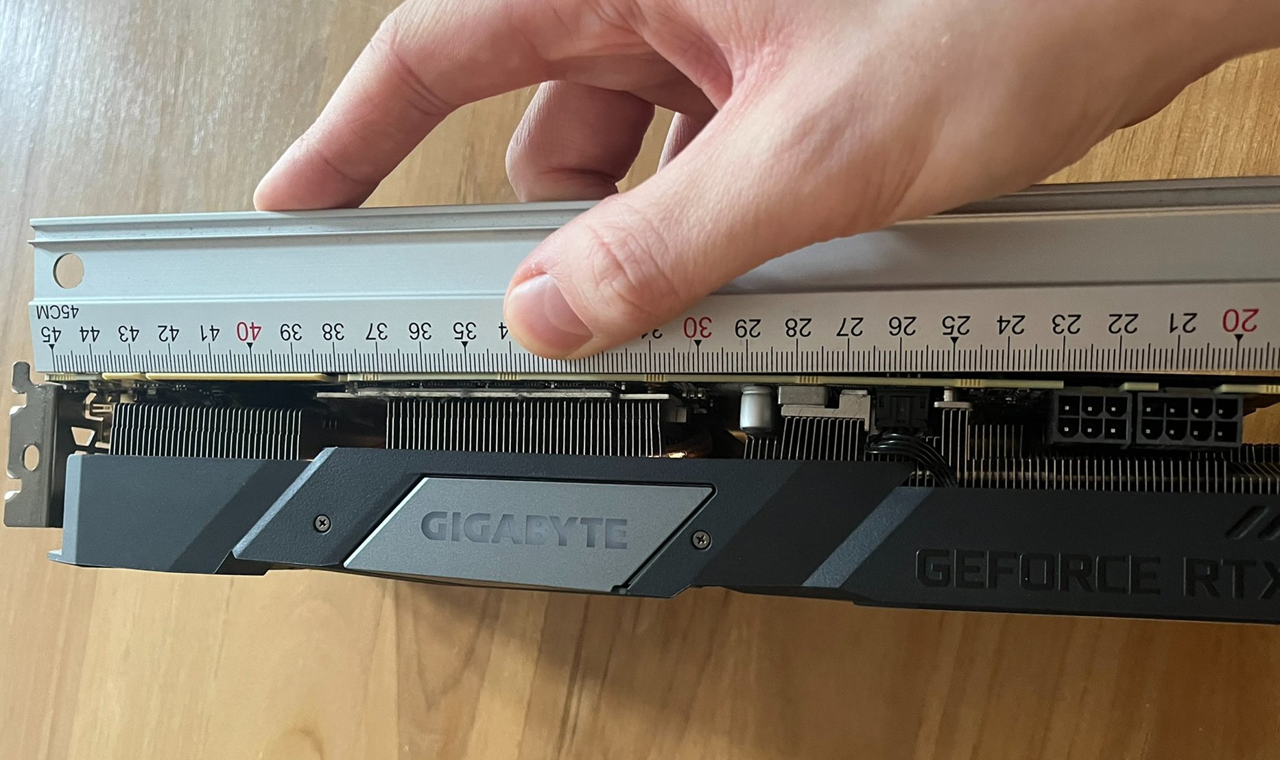

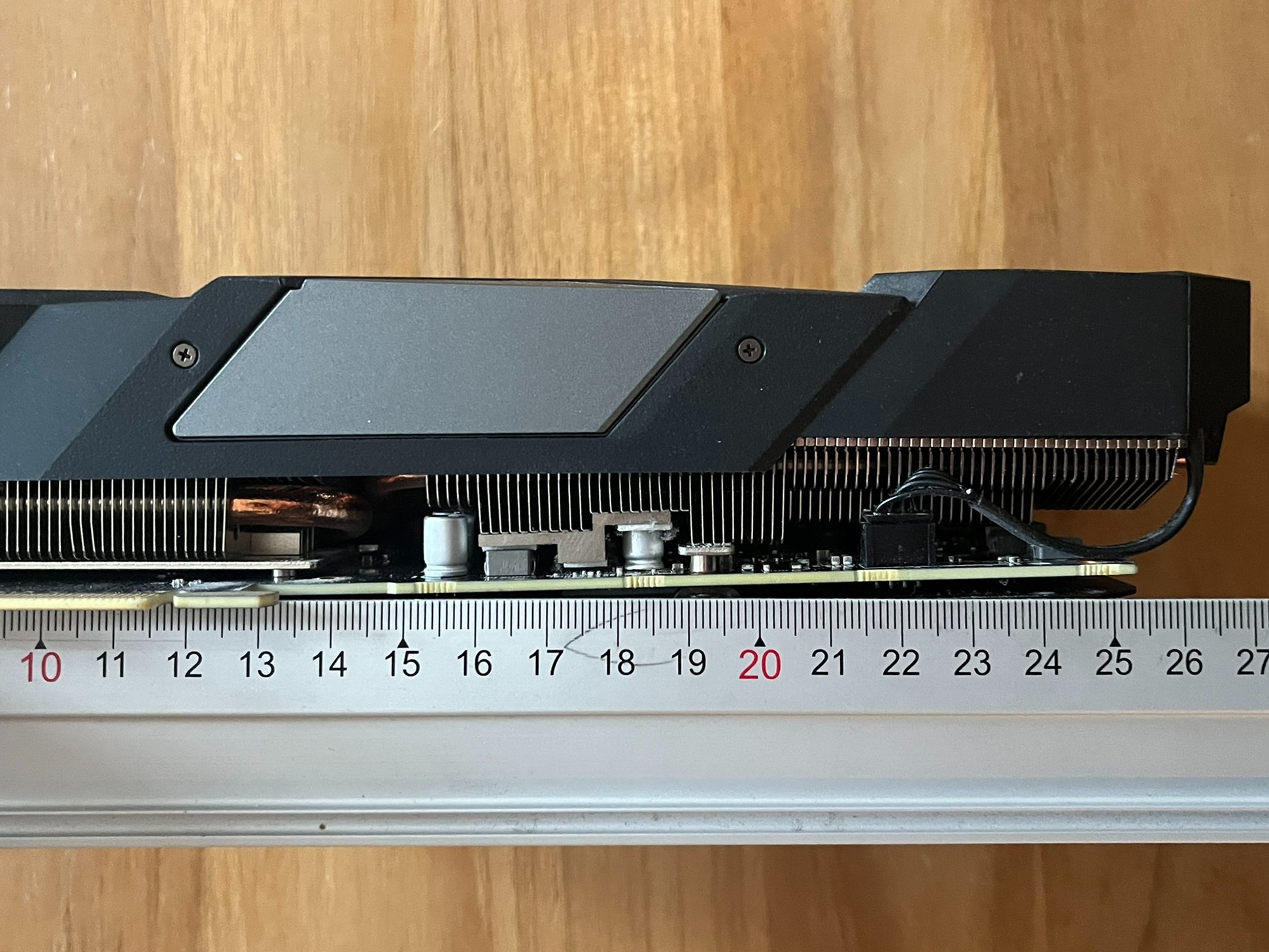

Das ganze ist etwas schwierig. Die Grafikkarte lässt sich um wenige Millimeter richten bevor sie anfängt, Druck auf den PCIe Slot auszuüben. Die hing im alten System für Jahre schief, entsprechend ist sie jetzt halt verbogen. Ich gebe dem UserBenchmark nochmal eine Chance aber gehe vom gleichen Resultat aus.
Heilige Handgranate! Sag mir bitte, dass das ne optische Täuschung ist und die Platine nicht wirklich so verbogen ist... O_O*
Reaktionen: Aduasen und Fragger911

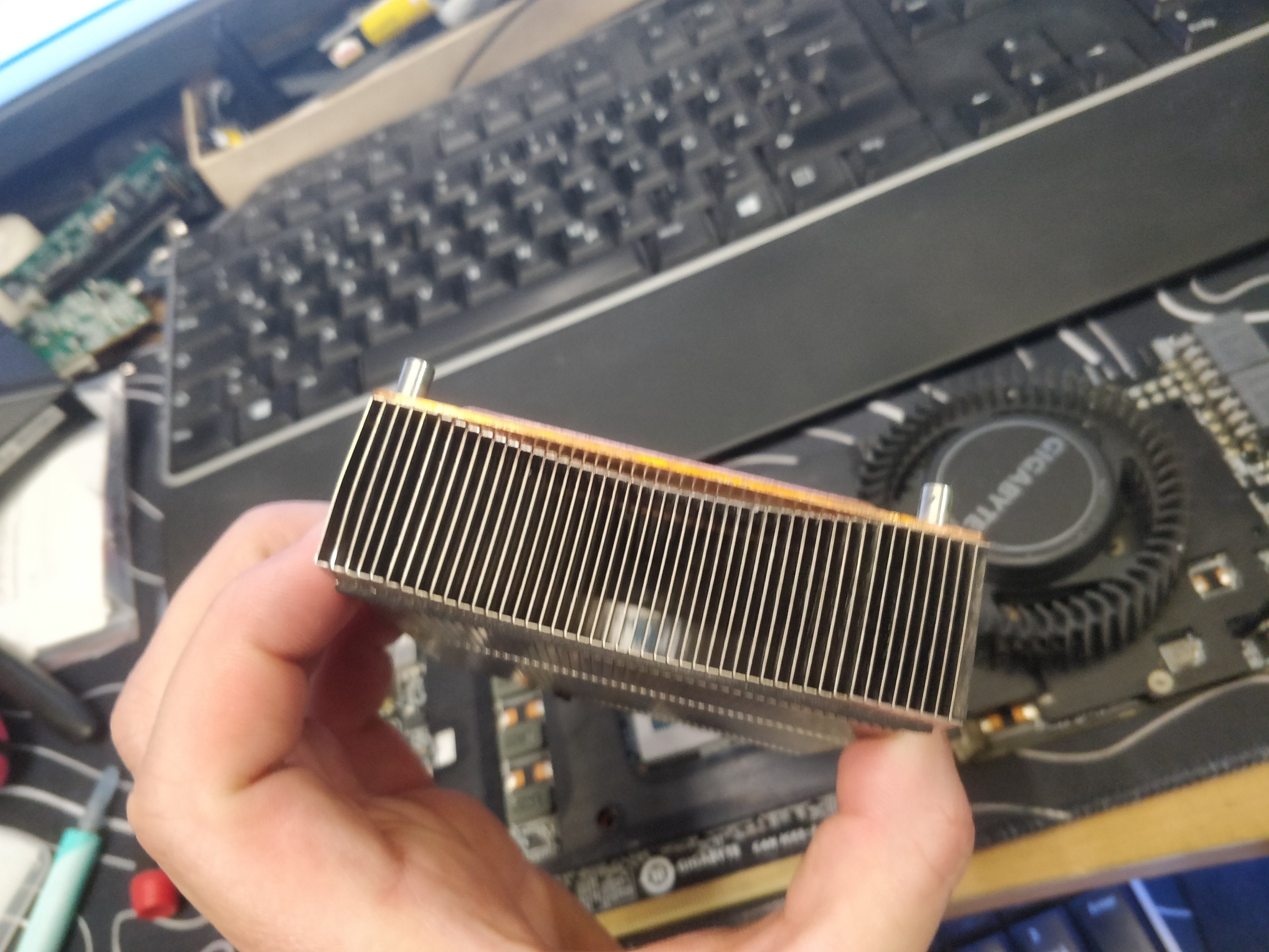

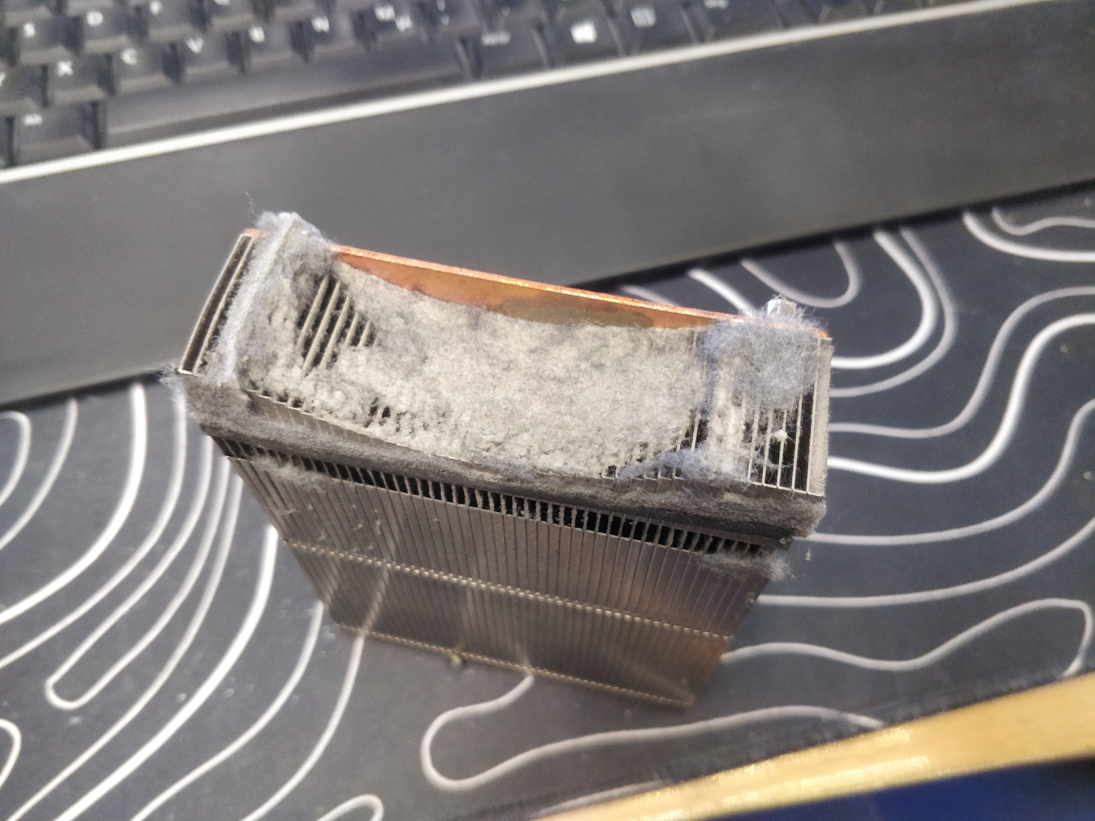

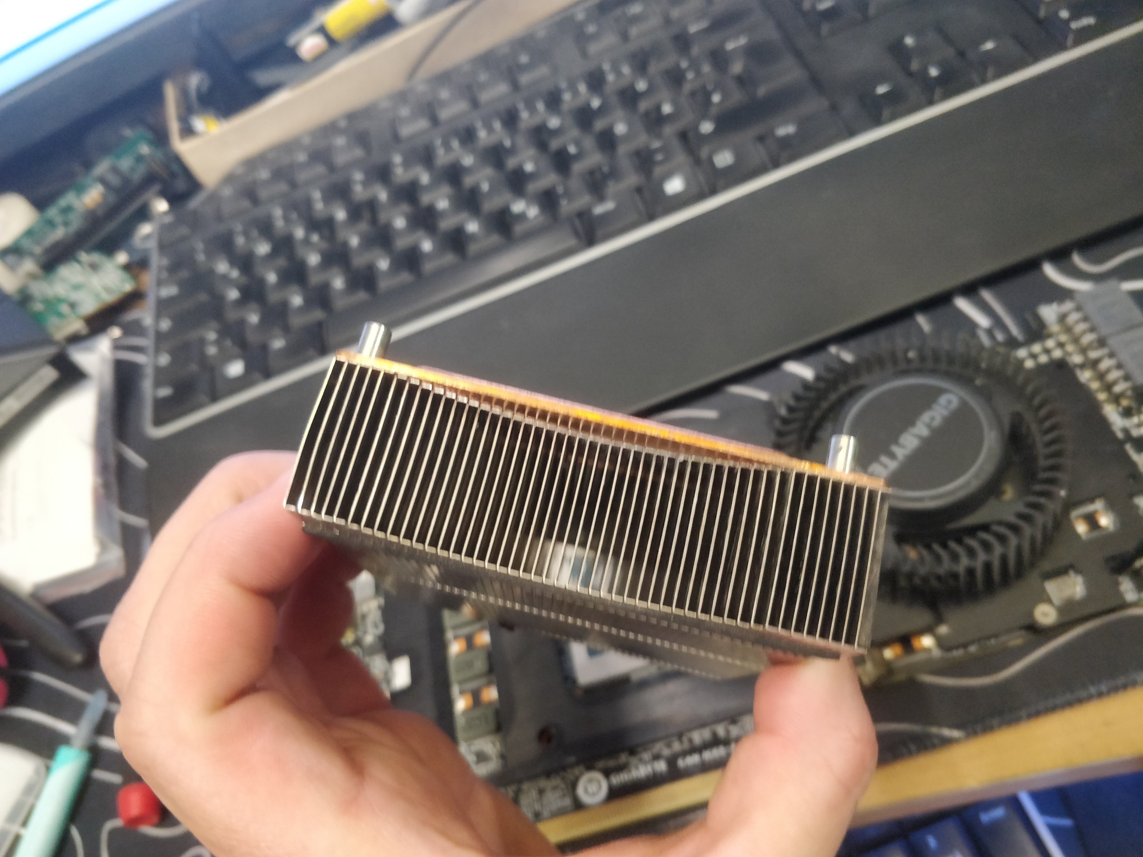

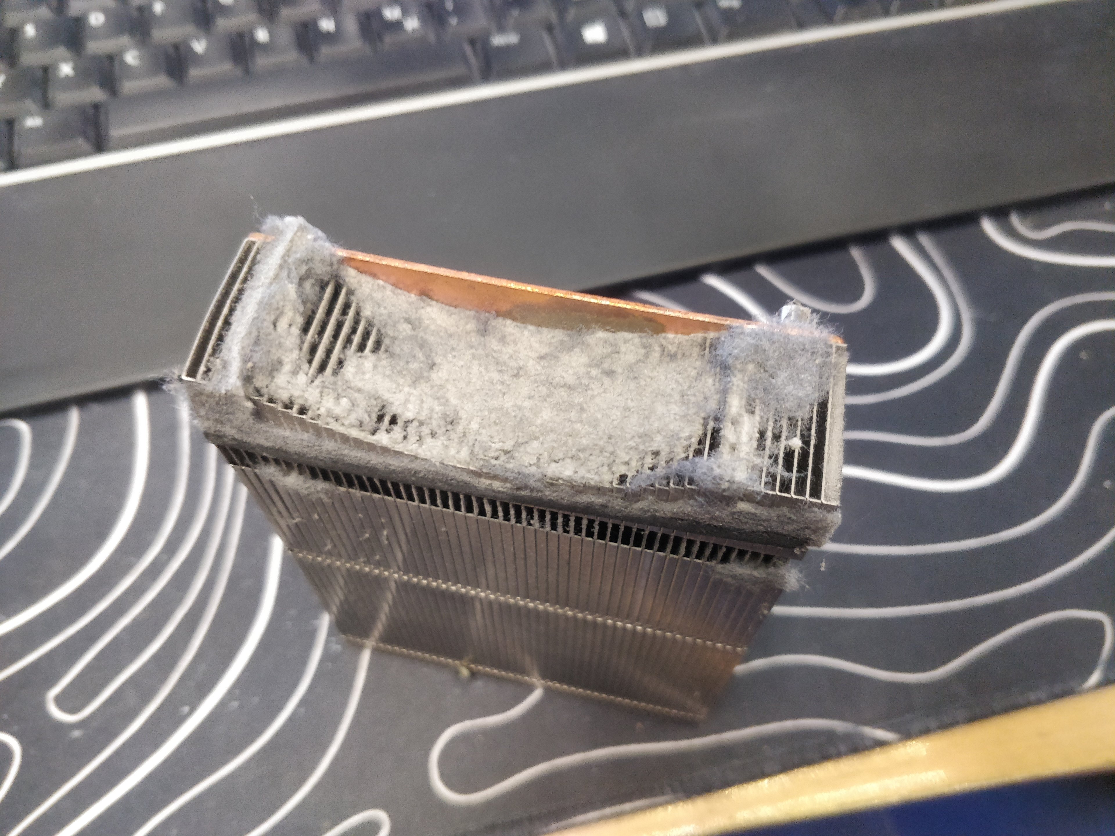

Meine neu erstandene RTX2080Ti war auch heiß, Lüfter auf 100% und drosselte extrem:
Ursache:
Nach dem Reinigen + neue WLP waren die Temps wieder <80°C und Hotspot <95°C selbst bei 300W.
coxon schrieb:
What do you want me to say? :)
Ca 2-5mm? Je nachdem wo man misst. Das Shield über der Platine ist teilweise stärker verbogen als die Platine und das sieht echt übel aus. Das sind natürlich die Fotos wenn die Karte nicht hängt. Das Cover der Kühler ist auch etwas komisch geformt. Ich glaube insgesamt sieht es übler aus als es ist. Siehe Anhang.

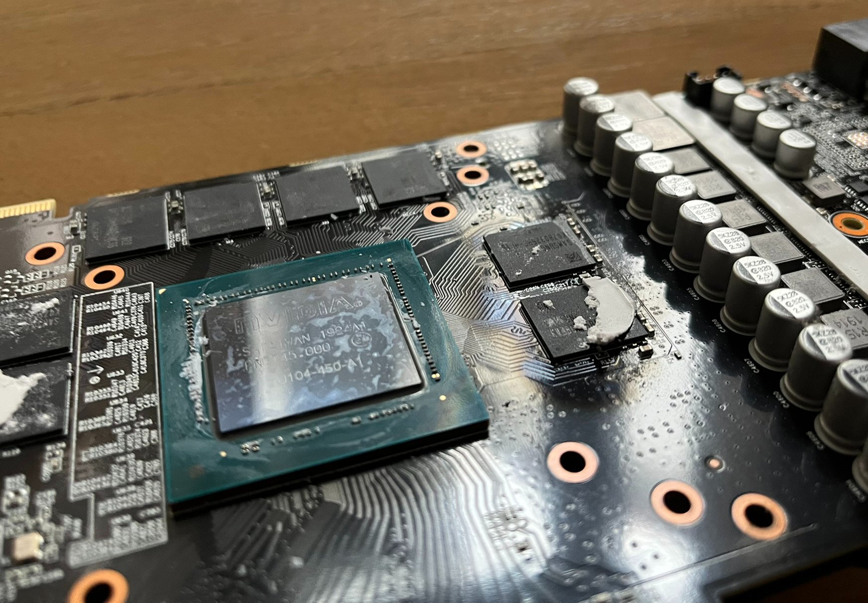

Mhh, meine 2080 ist anders aufgebaut. Die Lamellen verlaufen quer, nicht längst. Das ist jetzt nicht Wissenschaftlich aber ich kann mit einer Lampe ganz gut durchschauen, sie ist nicht komplett verstopft. Aber die WLP könnte natürlich trotzdem komplett fertig sein.
Ich hab frische WLP von meinem CPU Kühler. Ich könnte die Karte auf machen und die Paste austauschen. Die Pads der anderen Komponenten müsste ich aber erstmal so lassen wie sie ist.
Eigentlich will ich bei dem PC auch eher auf Stabilität achten. Deswegen bin ich kein großer Fan davon, die Grafikkarte auseinander zu nehmen. Das ist etwas, was ich bis jetzt noch nicht gemacht habe und entsprechend mein Vertrauen in das Gesamtsystem nicht gerade verstärken würde. :)

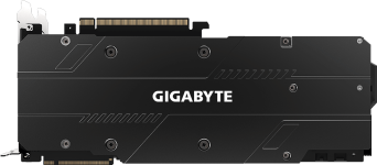

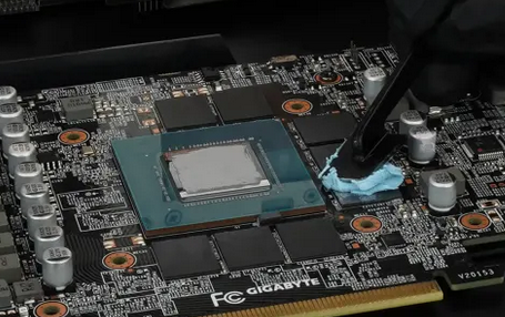

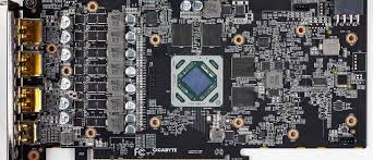

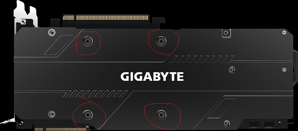

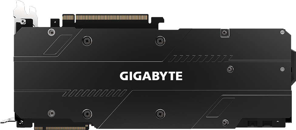

Ist das deine Karte?
Wenn ja, dann die 4 großen Schrauben lösen und dann kannst du die Platine mit sanftem Druck vom Kühler lösen. Dann hast du die blanke GPU vor dir und kannst sie säubern und neu bestreichen.
Die kleinen Schräubchen halten die Backplate am PCB, das kann alles so bleiben.
Sieht dann im Groben (circa) so aus:

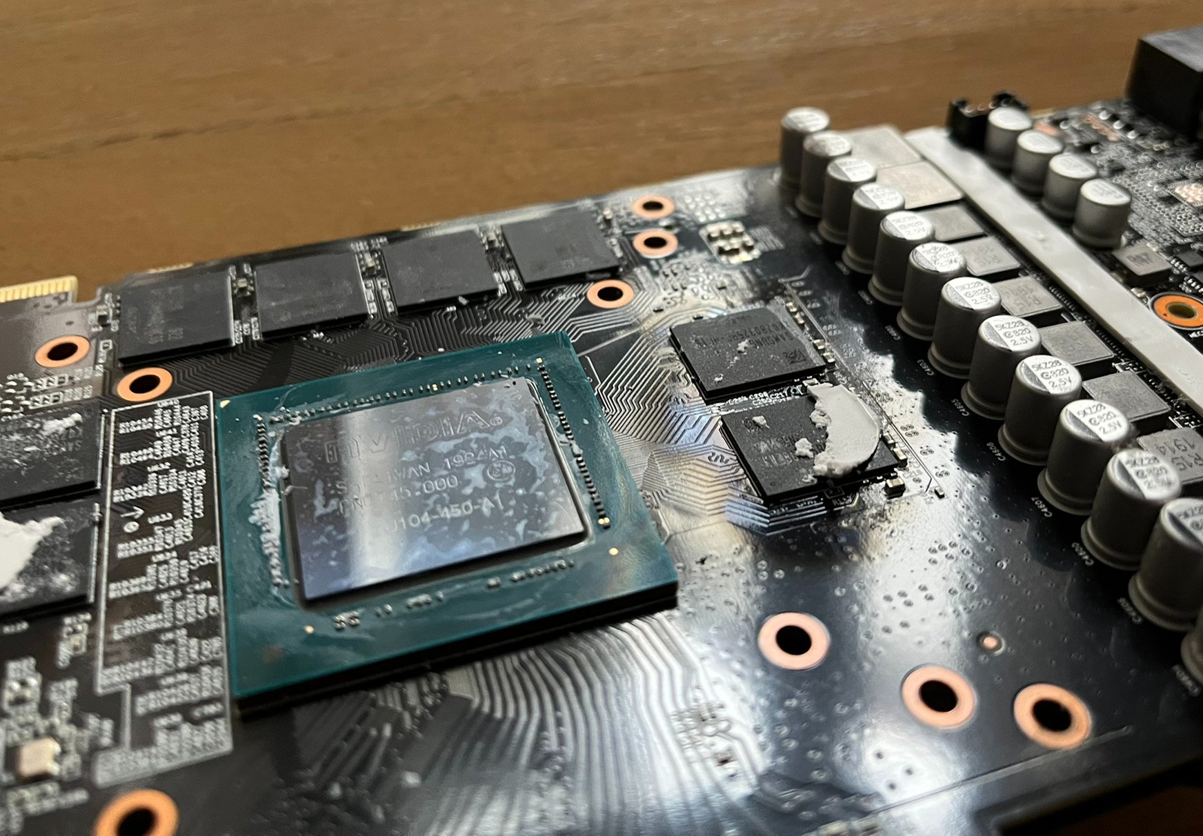

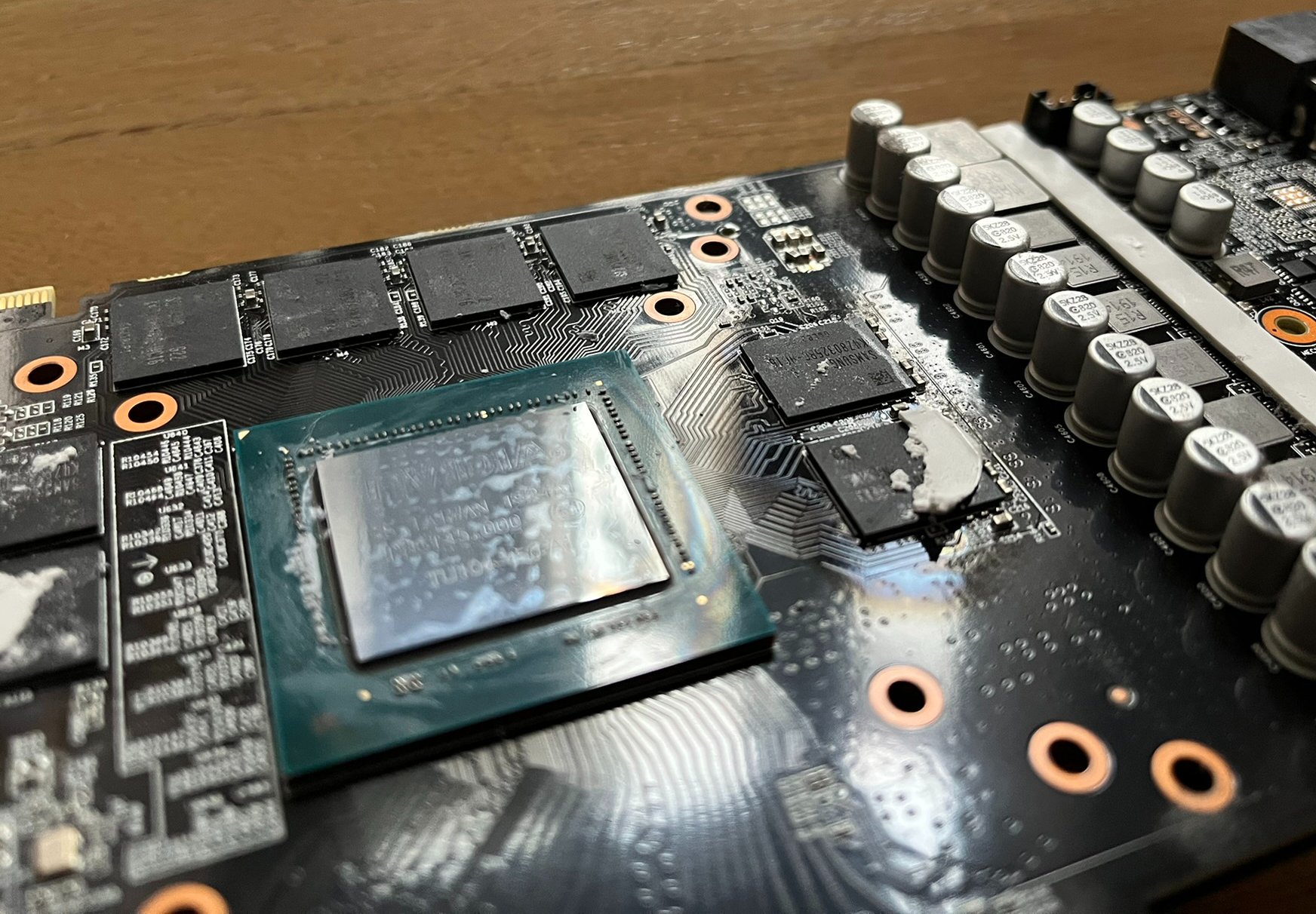

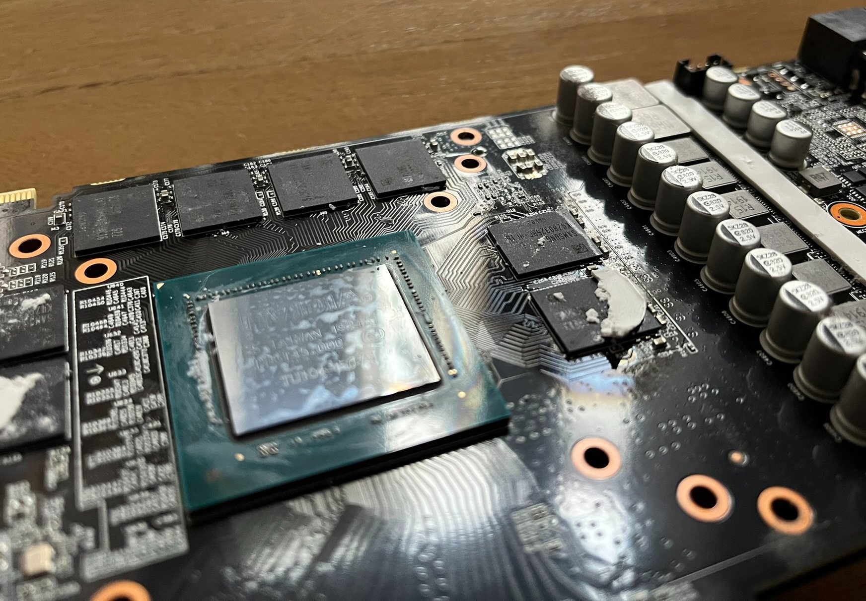

Soll die Gegen um die (RAM?) Chips so aus sehen als hätte jemand kürzlich einen Heizluftföhn gegen gehalten bis sich die Farbe ändert? 🤔
Ich hab ein paar unbestückte Widerstände/Kondensator Lötstellen um die GPU herum gesehen. Die sehen sehr blank aus und ich bin nicht mit der Drahtbürste drüber deswegen gehe ich eher davon aus, dass die von Werk nicht bestückt sind?
