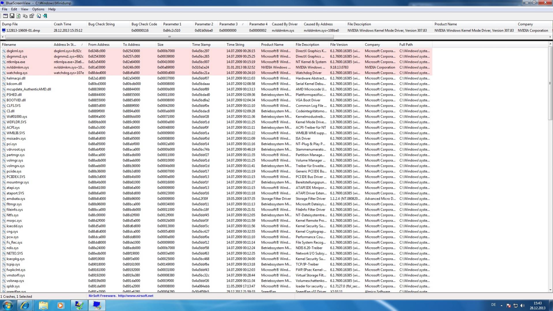

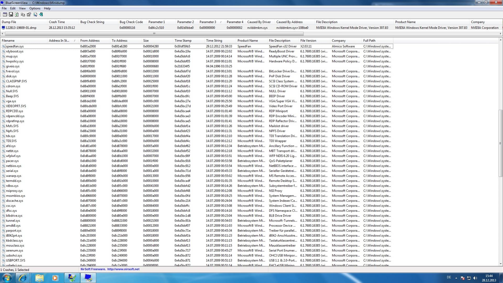

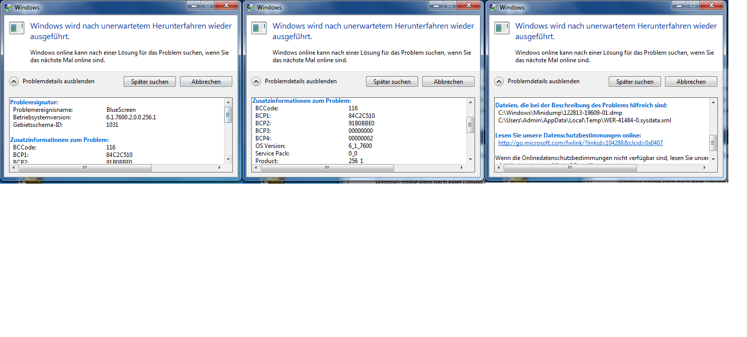

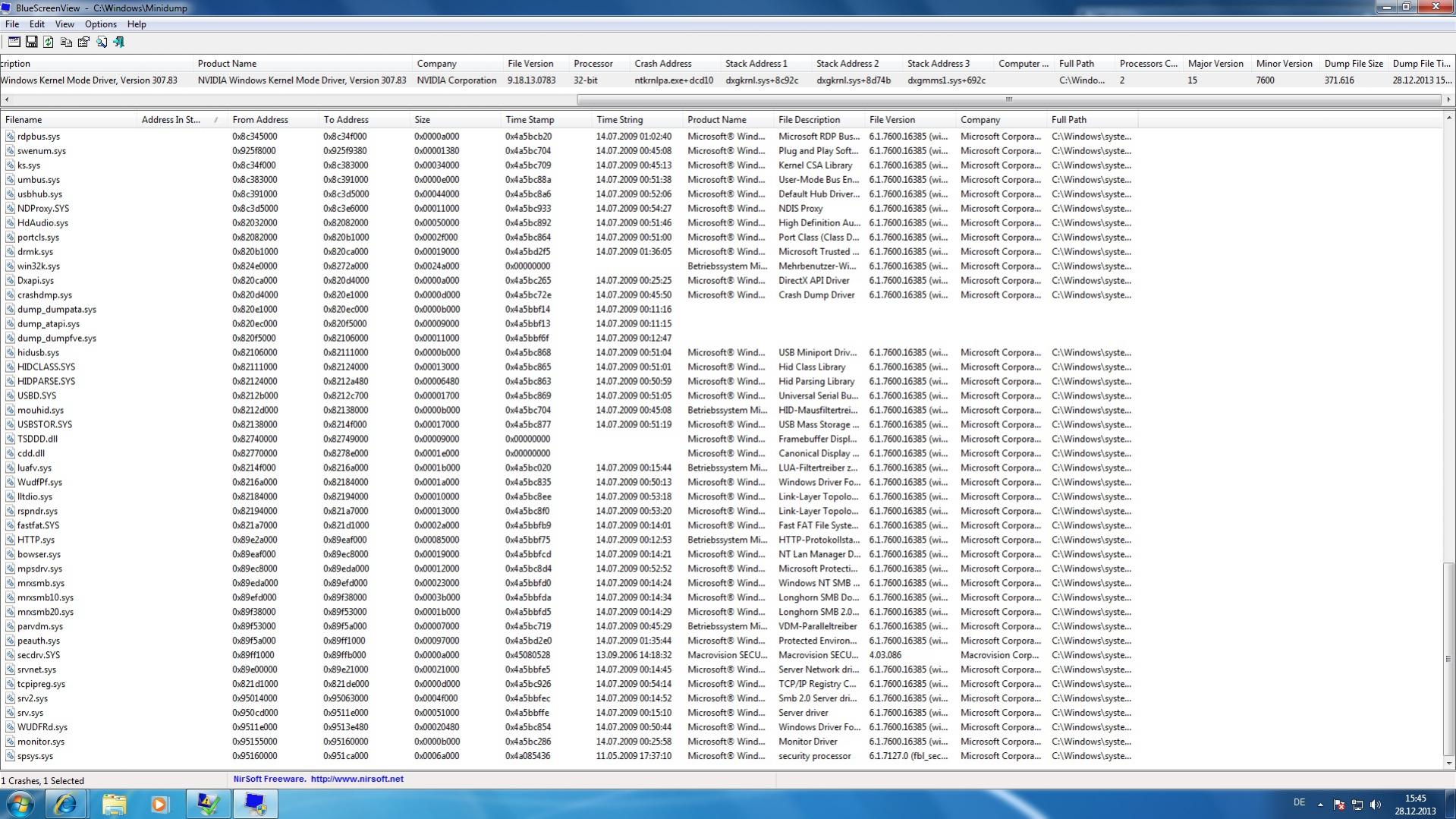

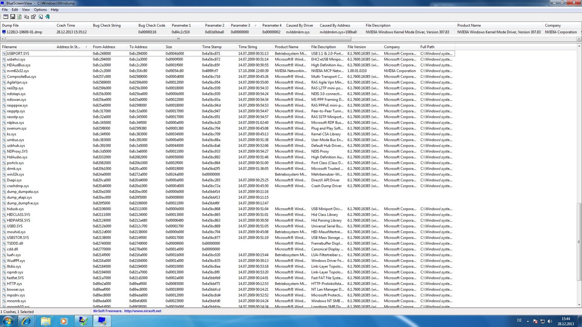

Moin, ich habe gerade mal die Systembewertung von Windows 7 (Ultimate, 32-Bit) laufen lassen. Dann kam aber plötzlich ein Bluescreen, der dann aber auch wieder nach einigen Sekunden verschwand. Woraufhin der Rechner rebootete. Ich habe dann mal den BluescreenViewer angeworfen und ein paar Screenshots für euch erstellt:

Graka-Treiber aktuell?

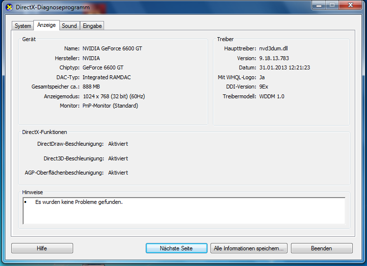

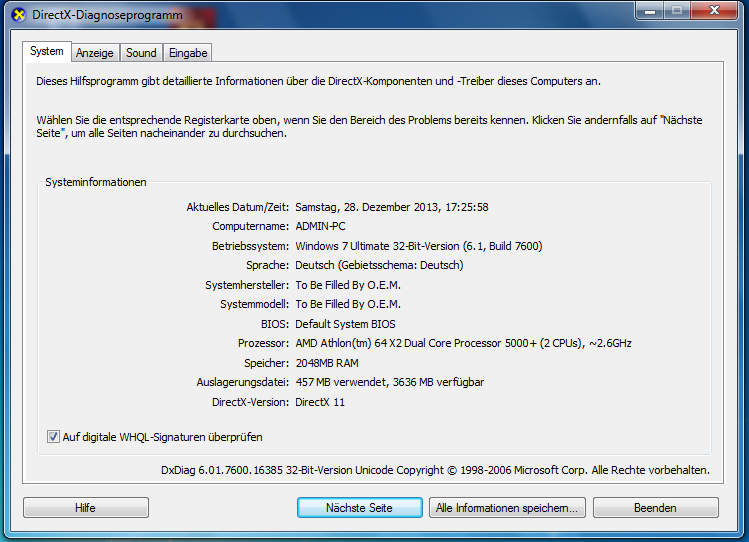

Lass mal Dxdiag laufen (im 32bit Modus).
Also deutet für mich mal total auf ein Treiberproblem hin. Ein Freund von mir hat dasselbe Problem, er wills aber nicht lösen, da die offiziellen Treiber seine alte Karte nicht unterstützen.
Jop, die Treiber habe ich vor einer Stunde von der Nvidia-Hompage heruntergeladen.
Und das geht wie?
307.83
Ok, und was soll ich dann da genau machen?
Download läuft (dauert 36 Minuten :() Screen kommt gleich.

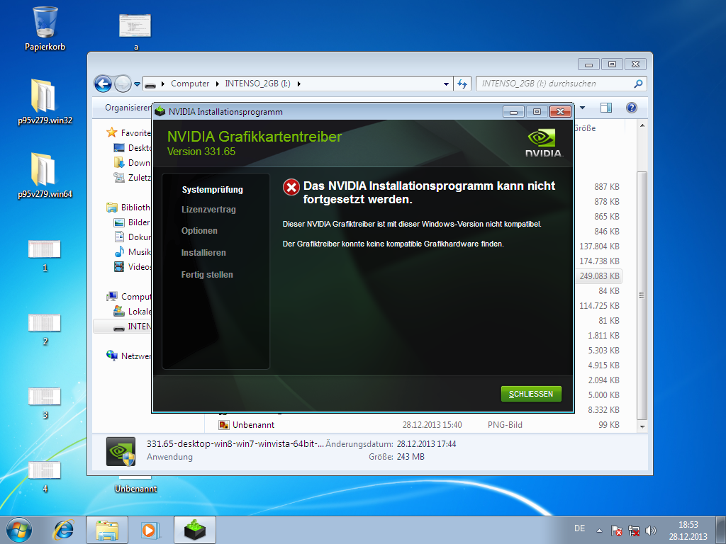

Das war noch der alte, den ich gerade gelöscht habe. Bei der Installation von dem neuen (331.65) kam folgende Meldung:
Ok. Wie es aussieht ist der 307.83 der neuste Treiber. Den hatte ich ja schon drauf und es kamen die Bluescreens.
