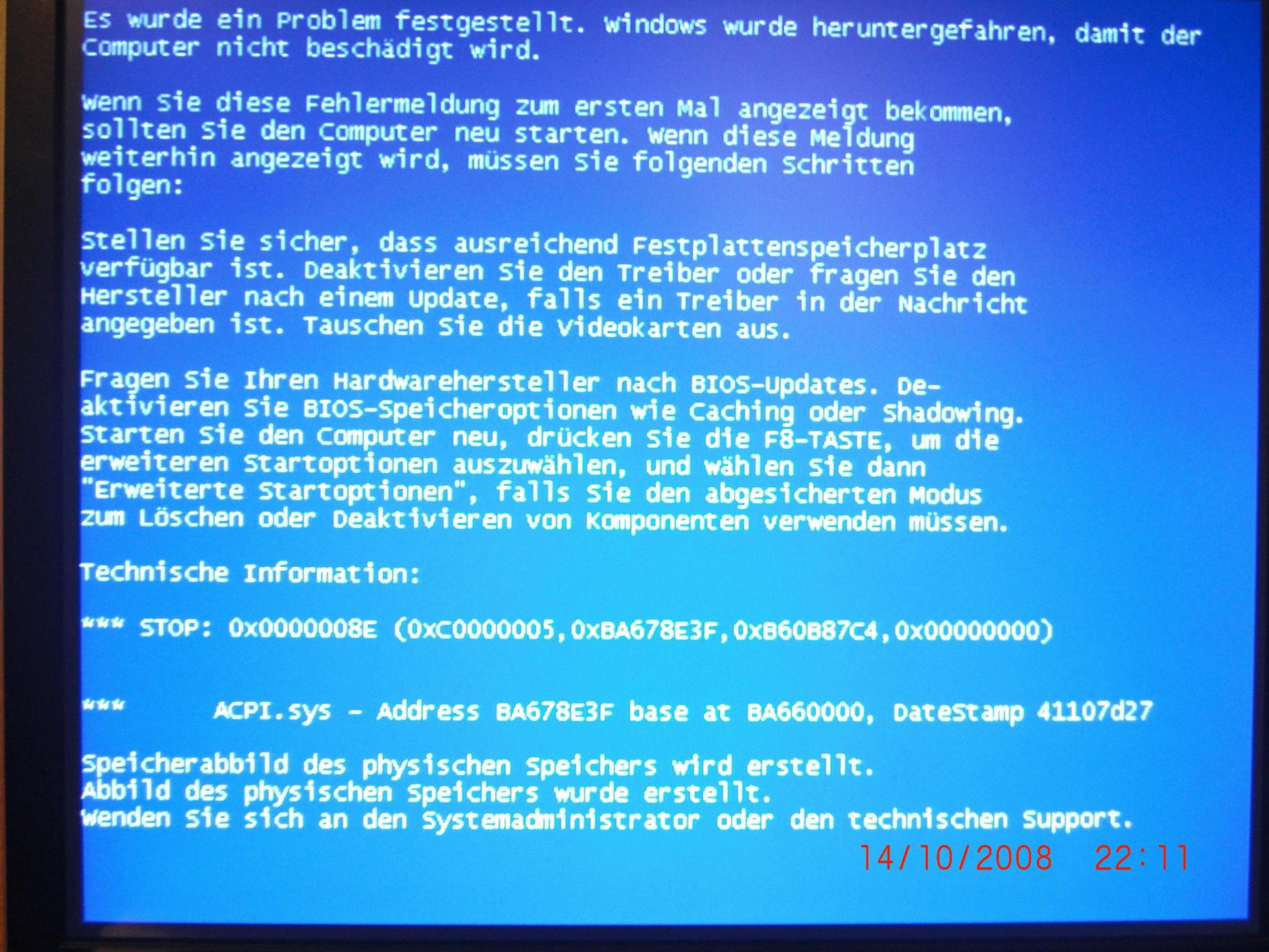

was steht auf dem bluescreen drauf ?
service pak installiert?
Deaktiviere die Option "Automatisch Neustarten" oder ähnlich, dann sag uns was im Bluescreen steht.

-Bluescreen ist zu kurz um da was ablesen zu können, danach startet er gleich neu.

Sooo hier ist mein Bluescreen.

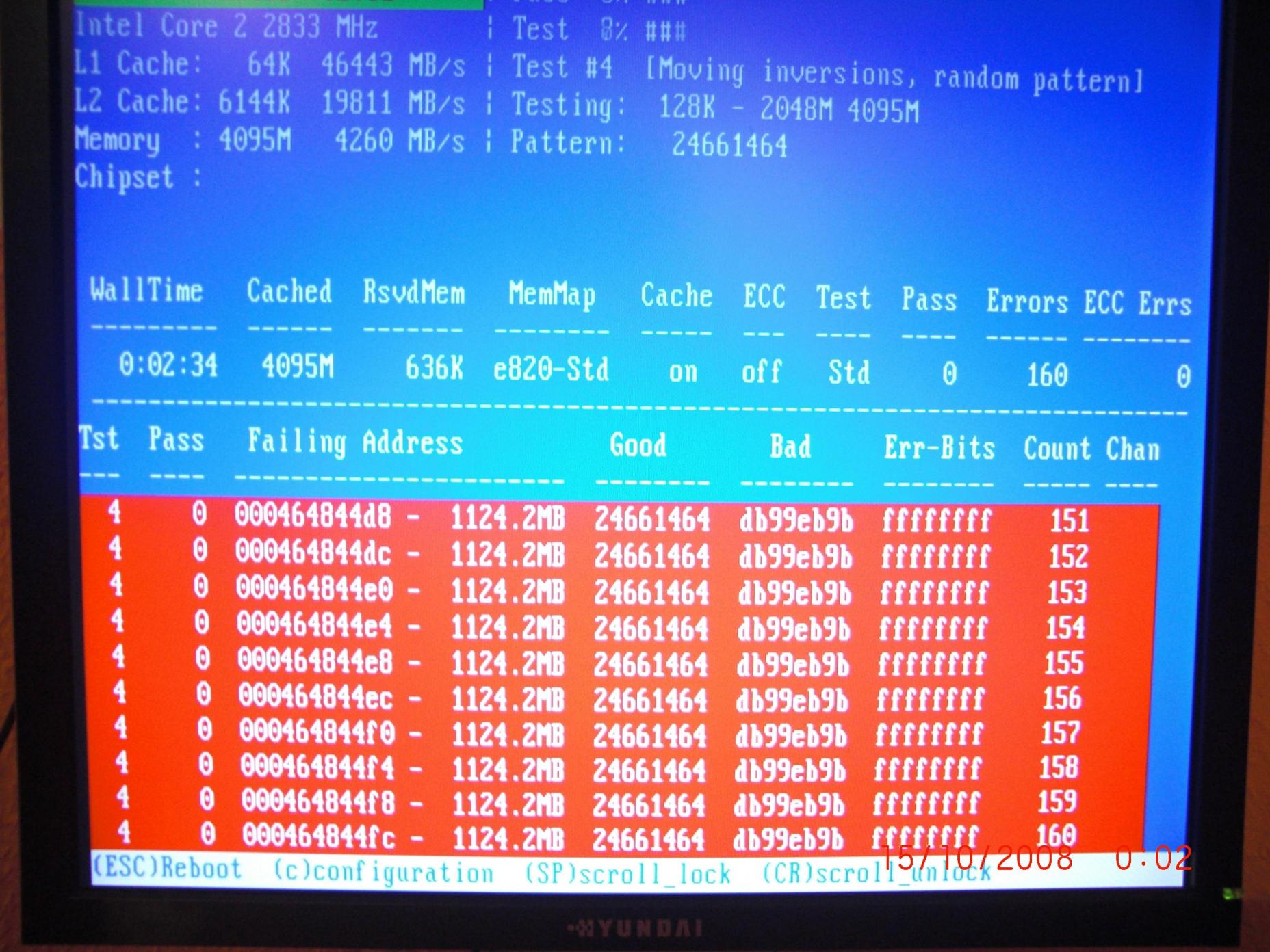

Hier mein Ergebniss mit Memotest 86+
Bitte um Antworten!!!

Nach dem Ergebnis von Memtest86+ fokusiert sich Dein Problem auf den RAM.
Ich würde jetzt einen Riegel nach dem anderen testen und schauen, welcher -vermutlich- defekt ist.
Es muss aber nicht unbedingt ein defekter Speicherriegel sein, der diese Errors auslöst.
Ich selber hatte mal ähnliche Fehler beim Memtest86+. Die Ursache war aber eine zu niedrige VDRAM bei 1.186 MHz (sei mit einer möglichen Spannungsanhebung aber vorsichtig, weil die Speicherchips die empfindlichsten Bauteile des Systems sind).
Ich würde Dir weiterhin den Test 5# beim Memtest86+ empfehlen.
Habe ein von den beiden Riegeln alleine getestet und hatte nach nach 4min noch keine Fehler, dann beide eingebaut (Single Channel), nach 5min auch keine Fehler!
Aber beide Riegel auf Dual Channel hatte ich bereits nach 2min mehrere Fehler.
Woran kann das liegen?
Zunächst mal sind 4 oder 5 Minuten noch kein signifikanter Zeitraum, um eine belastbare Diagose zu stellen. Du solltest den Test (#5) 4 bis 5 Stunden laufen lassen, und zwar jeden Riegel einzeln.
Wie siehst`s aus mit dem VRAM. Wieviel hat der Hesteller freigegeben und wieviel hast Du monentan drauf?
Falls keine aussichtsreiche Möglichkeit mit einer Spannungserhöhung weiter zu kommen besteht, weil gleichwohl noch Fehler angezeigt werden, sind die Speichermodule wohl über´m Jordan.

Ja das ändert aber doch trozdem nichts daran, dass ich beim Memtest86+ Fehler hatte. Viele Fehler.
Das heißt aber nicht, dass dein RAM defekt ist. Ursache kann zu wenig Spannung bzw. falsche Einstellungen im BIOS sein.
