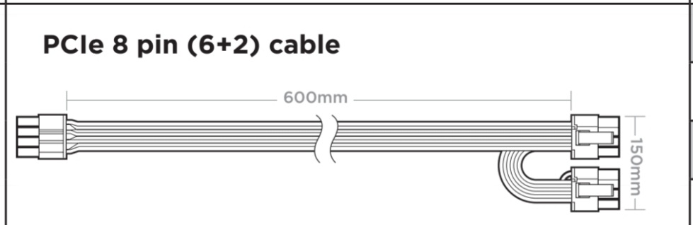

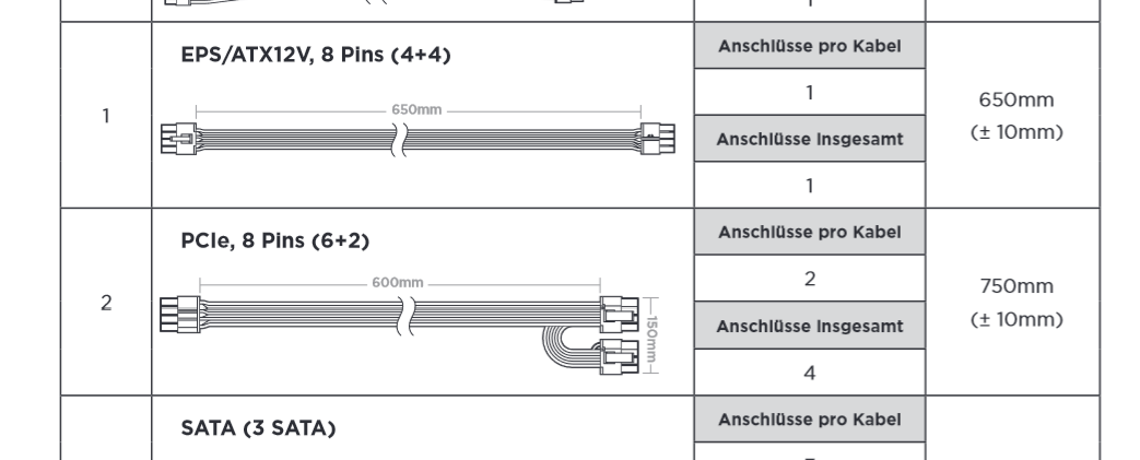

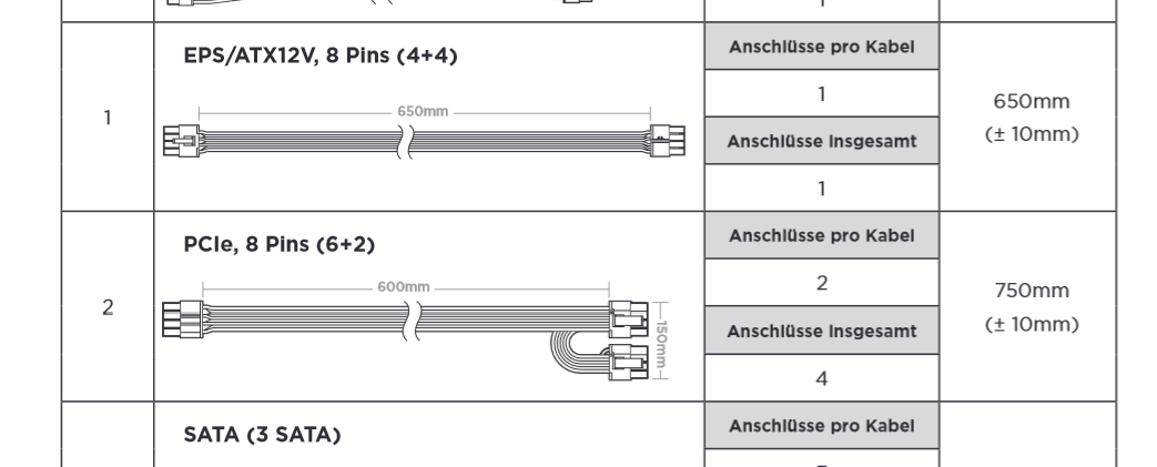

Sicher, dass die richtigen Kabel verwendet werden?
Ein Ausschnitt aus dem Handbuch zeigt folgendes:
Für die Grafikkarte werden die PCIe-Kabel mit 8 Pins (6+2) benötigt, bei dem Netzteil sollten mindestens 2 dabei gelegen haben.
Das erwähnte 4+4-Kabel ist eigentlich für den CPU-Anschluß auf dem Mainboard gedacht.

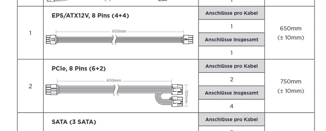

Genau das PCIe-Kabel mit 8 Pins (6+2) habe ich in Verwendung und das andere wie gesagt gerade nicht greifbar. Hoffentlich liegt es nur am Kabel, nicht das die Grafikkarte defekt ist.

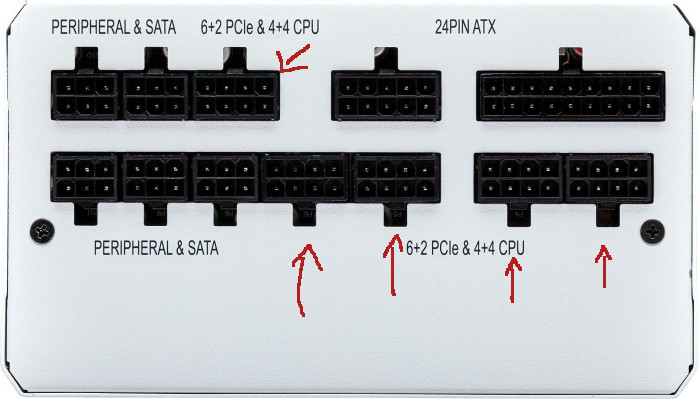

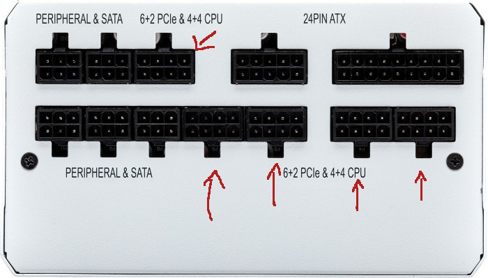

Ist es egal an welchen der Anschlüsse ich die 2 PCIe-Kabel 8Pin (6+2) anschließe?
ImHandbuch ist dazu nix aufgeführt.
Die Anschlüsse sind 8pin. Die Kabel sind 6+2pin.
Die Karte hat zwei 8pin Anschlüsse. Die Kabel(original) sind eindeutig beschriftet, falls man den 6+2 Split nicht sieht.
Wenn die Karte mit nur einem 8pin anspringt, hätte ich gar nicht mal erwartet. Und auch nie ausprobiert.
Würde am Netzteil die unteren beiden PCIe Anschlüsse in der Mitte nehmen.
Oben passt wohl ohne Gewalt eh nur das 4+4 ATX Kabel rein. Und falls man das unten reinwürgt, oder gar in die Grafikkarte, selber schuld.
