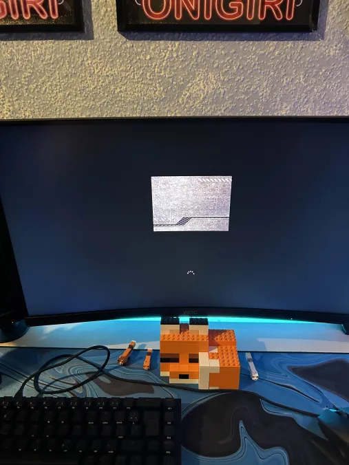

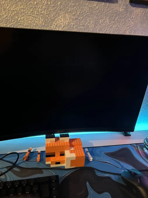

Moin alle zusammen, und zwar habe ich folgende Probleme mit meinem PC^^

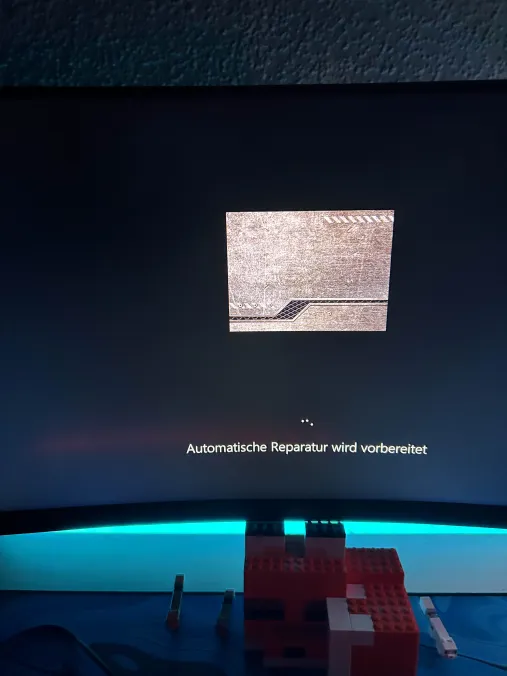

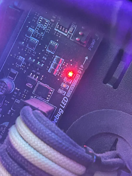

Ich habe den PC Jetzt knapp über 2 Jahre, vor knapp 1-2 Wochen kam das Problem auf das entweder mein PC im Bios hängen bleibt oder ich kein Bild kriege und das Debug Leuchtet bei der CPU, nach mehreren malen Neustarten startet der PC dann mit etwas glück oder er startet erst wenn dieses "Automatische Reparatur" von Windows erscheint, wenn ich den PC über Windows Neustarte bleibt er nie hängen passiert also nur im "Cold Boot" was trotzdem sehr frustrierend ist komme auch nicht ins BIOS wenn oder bevor der PC hängen bleibt^^

Und ich saß jetzt bestimmt 30 Minuten dort wegen dem Neustarten jedes mal War das Debug Rot am Leuchten bei CPU und beim rein und rausstecken vom Ram kommt ja dann immer das vom Bios mit "Load Default settings" or "Run Setup" Kann es einfach sein dass das Mainboard oder die CPU im Eimer ist? gerade wegen diesem Aufhängen im BIOS/Kein Post mit Roten Licht beim Debug
Jetzt ist er eben auch hängengeblieben und ich musste wieder 30 minuten da stehen bis er endlich an ging
Edit: er ist wieder hängengeblieben ich glaube jetzt ist irgendetwas komplett im Eimer :D
Nachdem du was gemacht hast?
Hatte es nur mit 2 Ram Riegeln versucht und dann wollte er jedes mal nicht booten, jedesmal rotes Licht im Debug bei CPU musste dann 100 mal Ram rein raus machen bis er im boot screen war wo er dann auch eingefroren ist und dann ist er gestern noch 2 mal hängengeblieben in Windows Selber
