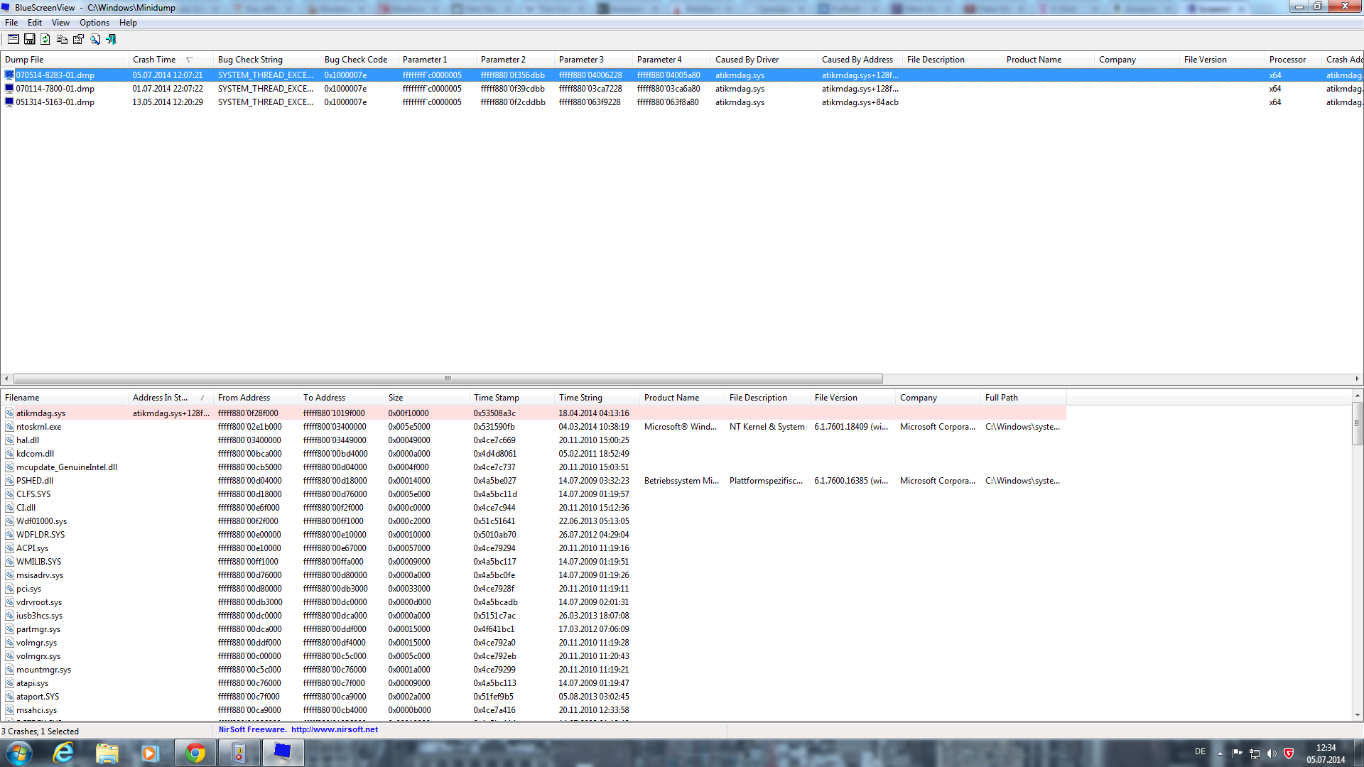

hier der Bericht

„Verursacht durch Treiber atikmdag.sys“ – was braucht es denn noch mehr? Google zeigt sogar passende Vorschläge, wenn man nur „atikm“ tippt.
