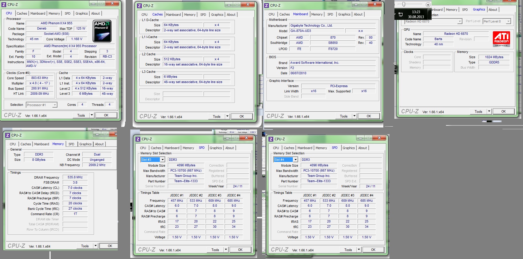

Wie oben zu entnehmen ist, stürtzt mein Rechner gelegentlich ab. Das passiert mir beim zocken (Cs:s, Rise and fall)
Wenn ich mich recht erinnere, hatte ich das problem schonmal. Habe daraufhin von 2x2Gb ram zu 2x4Gb von "team group elite" gewechselt "müssen". Jetzt scheint es so, als hätte ich das gleiche Problem wie damals.
Mein Rechner:
Prozessor: AMD phenom x4 955er BE (3,4 Ghz OC) - Gekühlt vom Scythe Mugen 2
Mainboard: Gigabyte - GA-870A-UD3
Arbeitsspeicher: 2x4 GB Team group elite
Grafikkarte: Radeon HD6870 (1GB)
Festplatte: Samsung HD503hi (Wenn ich mich nicht irre)
Windows 7 64bit
Ich hab Euch ein paar screenshots von Cpu-z dabeigelegt
Bluescreen:

Ich kann mir nicht vorstellen, dass der Ram schon wieder kaputt sein soll. Ich hoffe nicht. Rumgespielt am System bzw im Bios habe ich auch nicht. Einzig allein habe ich den Prozessor um 200mhz übertacktet. An anderen Stellen im Bios trau ich mich nicht ran
