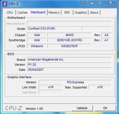

Beachte bei zweien der Bug Check 0x1E: KMODE_EXCEPTION_NOT_HANDLED den Parameter 1: 0xC0000005: STATUS_ACCESS_VIOLATION eine Speicherzugriffsverletzung, bei den beiden Anderen gibts gar keine Parameter, einmal Bug Check 0x50: PAGE_FAULT_IN_NONPAGED_AREA This indicates that invalid system memory has been referenced.
Hier sollte als Fehlerquelle falsch eingestellter oder defekter RAM in Betracht gezogen werden.

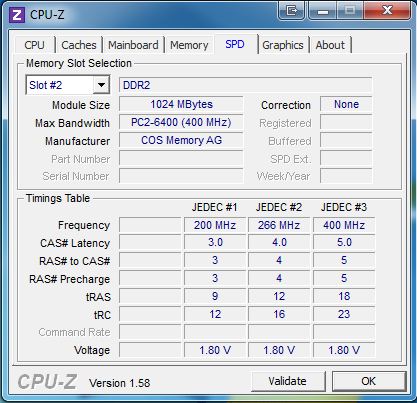

1) lade dir CPU-Z herunter, poste Screenshots der Reiter Mainboard, Memory und SPD (hier von jedem RAM-Madul extra).
https://www.computerbase.de/downloads/systemtools/cpu-z/
2) Schau einmal in C:\Windows\Minidump nach, ob dort .dmp Dateien liegen, hier würden die folgenden interessant sein: 102911-32484-01.dmp und 102711-20859-01.dmp, die beiden 0x1E ohne Parameter, falls vorhanden kopiere sie nach deinen eigenen Dateien, verzippe sie und lade sie als Anhang hoch.

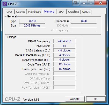

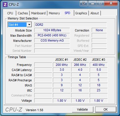

Und Hier die Screens von:
Mainboard:
Memory:
SPD1:
SPD2:
Mainboard:
Memory:
SPD1:
SPD2:

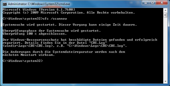

Wir wollen sicherheitshalber die Integrität der Systemdateien prüfen:
Start/Suche: cmd eingeben und mit [Strg]+[Umschalt]+[Enter] bestätigen, das cmd Fenster ist jetzt mit Adminrechten gestartet, jetzt: sfc /scannow eingeben (Leerzeichen beachten) und [Enter] drücken.

Also habe den Scan Test im Cmd Fenster gemacht
das kam dabei raus:
Musste nach dem Scan Neustarten!

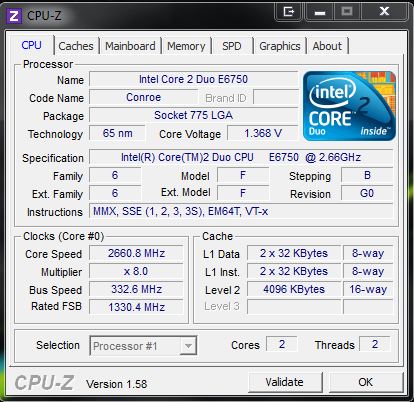

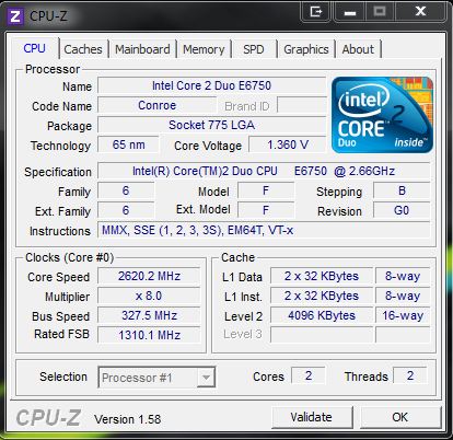

Poste bitte noch einen Screenshot von CPU-Z - vom Reiter "CPU".

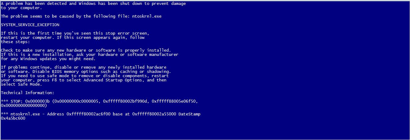

Bei ntoskrnl.exe/hidusb.sys/CI.dll/wdf0100.sys handelt es sich um Windowseigene Dateien, hier würde der sfc /scannow Befehl ein Reparieren anstoßen, daher ist es unwahrscheinlich das die für deine Probleme verantwortlich sind.

Der Bugcheck 0x50 bezieht sich direkt auf nicht funktionierenden RAM, die 0x1E und 0x3B zeigen immer eine Speicherzugriffsverletzung (00000000c0000005 oder ffffffffc0000005).

Führe bitte einen CMOS Reset aus und poste danach nochmal einen aktuellen CPU-Z Screenshot vom Reiter "CPU".
Also habe Die Ram Riegel Mal auf 1 und 3 Gesetzt und einen CMOS durchgeführt!
Hier der Screen von Cpu-Z:
Ich habe Windows schon ein Paar mal neu Installiert, hatte das Problem ja schon davor und habe gedacht das ich es beheben kann indem ich Windows neu installiere, nur ist das Problem weiterhin bestehen geblieben.
Seit dem Cmos hatte ich bis jetzt keine Schwierigkeiten mehr, aber ich werde mich melden sobald was passiert!
Gruß Kevin.

OK. Sieht nach dem CMOS Reset auch besser aus (FSB Einstellung). Ich drücke die Daumen, dass es nun fehlerfrei läuft.
