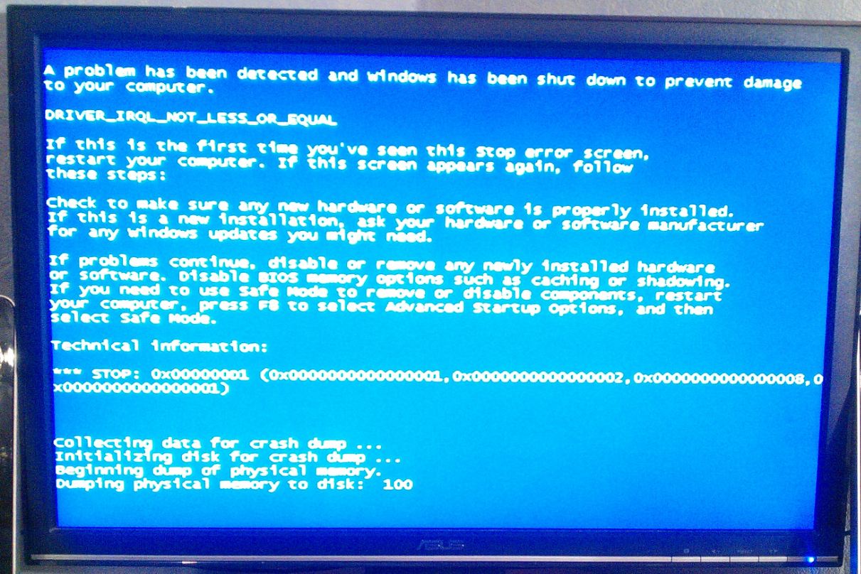

War leider nicht ganz einfach weil der Bluescreen nur ne halbe Sekunde zu sehen ist, bevor er neu hoch fährt.
Foto davon im Anhang

Es gibt in den Einstellungen ne Option, dass der PC nach nem Bluescreen nicht direkt neu startet.
