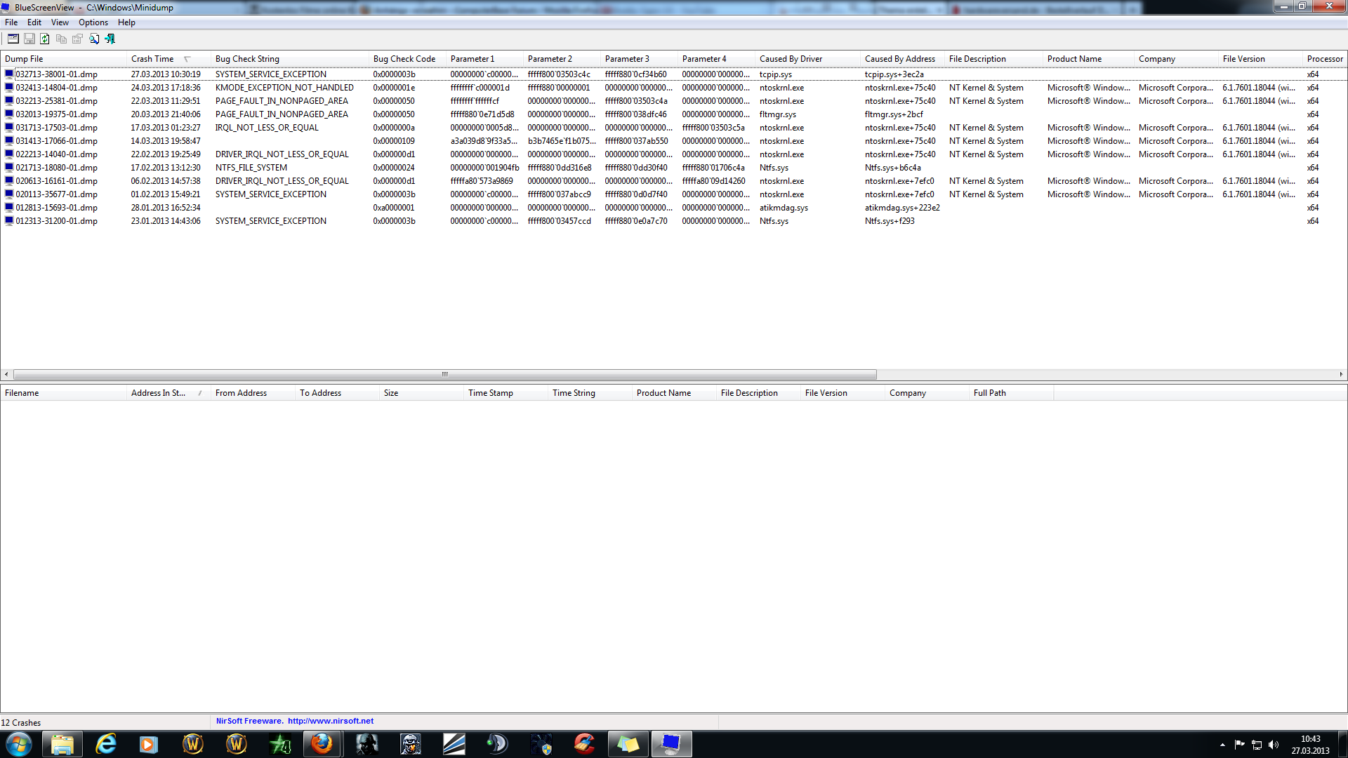

Hey ich erstelle jetzt mal ein Thema hier in Arbeitsspeicher, da es vllt am Ram liegen könnte. Also ich bekomme seit über 2 Monaten in fast regelmäßigen Abständen Bluescreens ausgeworfen. Jetzt wird es so schlimm, dass ich fast täglich einen Bluescreen bekomme, egal unter welchen Anwendungen (Spiele, Internet, Videos). Unten hänge ich mal noch eine Datei von Bluescreenview an. Ram habe ich schon mehrmals geprüft(memtest 86), hat mir jedoch nie was angezeigt. Ich tippe mittlerweile auf meine Grafikkarte, da ich zusätzlich zu den Bluescreens noch Blackscreens bekomme(Bildschirm wird ca 5 sek. schwarz, bild ist eingefroren, dann kommt dass der Amd-driver wiederhergestellt wurde. Ein Treiber-Problem liegt jedoch wahrscheinlich nicht vor, da das Problem schon bei anderen Catalyst versionen auftrat. Jetzt wollte ich euch mal fragen, wass ich noch tun soll, um die Fehlerquelle ausfindig zu machen, denn ich habe noch genug Garantie und wollte dann das defekte Teil einschicken und nicht meinen ganzen PC, weil auch noch einige Modding Teile eingebaut wurden.

Laut Bluescreens deutet es auf Ram, HD, oder Treiber (Grafik).
Da du Ram getestet hast, können wir das ausschliessen.
Thema HD. Mal Harddisk Test durchführen, Seagate hat da sicher auch ein Tool. Wenn nichts gefunden führe mal CHKDSK /r durch.
NTFS Fehler deuten auf korruptes Dateisystem.
Da du auch unterschiedliche Treiber getestet hast, kann es das eigentlich auch nicht sein.
Du hast hoffentlich nicht nur die Beta Treiber versucht?
Da könnte ev. wirklich die Grafikkarte am A... sein. Hast du auch Artefakte/Bildfehler in Games?

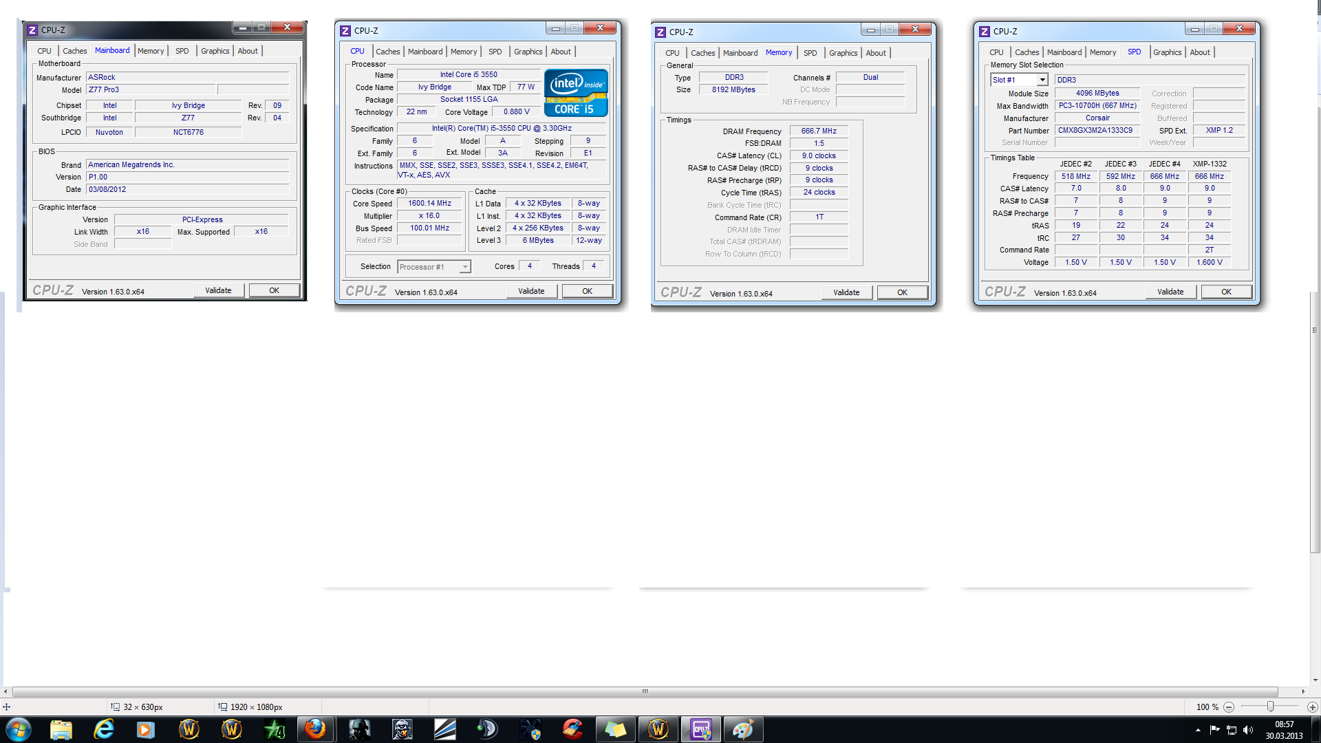

Poste bitte auch noch ein paar Screenshots von CPU-Z (Reiter Mainboard, CPU , Memory und SPD).
hab mir letztens erst die aktuellste version als iso gebrannt. cpu-z werde ich gleich mal schauen und noch anhängen

du musst noch die Command Rate im Bios auf "2T" stellen, das könnte ziemlich sicher die abstürze etc. verursachen..

Die Bug-Check-Codes 3b könnten auf zu geringe VCore und die 0x50er Codes auf zu geringe RAM-Spannung hinweisen.

RAM-Spannung schon kontrolliert? Sollte laut CPU-Z (Post #12) bei aktiviertem XMP 1,6V betragen.

Du siehst es doch schon auf dem von Dir geposteten Screen.
Mit WinDBG kannst Du den BSOD auswerten. Das bringt Dir aber keine unmittelbaren Hinweise. Interessant ist der Bug-Check-Code und die von WinDBG ermittelten Fehler.
