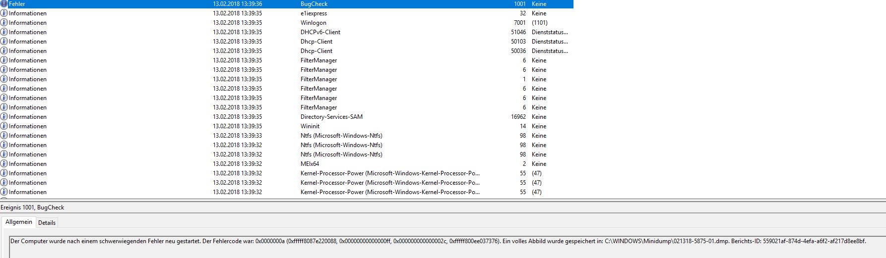

Bluescreen (IRQL) i7 8700k neuer PC
Jackwell
Juni 2004
775
anbei hier schonmal die dmp. File:
https://1drv.ms/u/s!AqvGxmpo3gB7mPlgKhzuPX9jVFdmMA
Rechner startet ganz normal bis Login-Screen durch, sehe auch kein BSOD Warnung usw.
Allerdings erhalte ich im Event-Viewer direkt einen BUG-Check Code warum auch immer?
RAM habe ich beide Riegel mehrere Stunden getestet, keine Fehler.
Spiele usw. Prime 95/RealBench laufen mehr als 8 Stunden ohne Probleme durch. Auch sonst keinerlei Fehler im Betrieb.

DumpViewer und selbst mal ins *.dmp-File schauen.. IRQ-Fehler weisen auf Schnittstellenprobleme hin (Treiber etc)..
Ich tippe auf RAM. Laut deinem Screen gibt dir BugCheck den Fehlercode 0x0000001A wieder, was laut Microsoft ein IRQL_NOT_LESS_EQUAL Fehler ist. Du nutzt 16GB Dual Ranked Module mit 3.000Mhz. Speicher-Controller der CPU wurde also übertaktet. Probiert, ob der Fehler auch mit freigegebenen Spezifikationen auftritt?

So habe alles auf Default laufen, und wieder Fehler....
Hab schon mal eben geschaut ob CPU Pins alles okay ist, ist aber nix verbogen usw.
MemTest zeigt keine fehler an.
Kann das der schnellstart sein??

Schnellstart im BIOS + Windows 10 deaktiviert = Fehler weg!
Ist dies ein gängiger Fehler?

es zeigte ja immer nur die BSOD Warnung an (ohne einen wirklichen BSOD).
Jetzt wo Schnellstart aus ist, kein "Fehler" bisher

Aber sobald Schnellstart an ist. Zeigt es den Fehler eines BSODs an (siehe meinen ersten Post), ohne dass aber wirklich ein BSOD stattgefunden hat.
Nochmal, der Fehler ist, dass er nicht sauber runterfahren konnte und deshalb beim nächsten Start der Schnellstart nicht klappt, es wird ein normaler Start ausgeführt ....

Rechner geht über Steckerdosenleiste direkt an Strom. Ziehe jedesmal den Stecker wenn der PC aus ist und Monitor.
Also kann ich diesen Bug Check ignorieren. Da es ja meiner Meinung nach eine Falschmeldung ist. (Tritt ja wie gesagt kein BSOD auf).
Ja kannst du ignorieren. Fahr den Rechner mal runter, trenn ihn von Strom, fahr wieder hoch und guck direkt in die Ereignisanzeige. Erscheintvdort wieder der Fehler mit einer Uhrzeit von gerade eben? Und dann kannst ja mal die Gegenprobe machen, einmal PC runter fahren, kurz warten und wieder hoch (mit Fast Boot). Direkt gucken ob wieder ein neuer Fehler erscheint... Ich behaupte mal Nein. Windows 10 fährt nicht richtig runter, es ruht quasi nur. Wenn dieser Ruhezustand unterbrochen wird, durch Strom trennen, kann er denn Fast Boot nicht durchführen und wirft entsprechend einen Fehler aus.
Stimmt so nicht, stecke die Mehrfachsteckdose auch aus, der Bugcheck kommt aber nicht ...
Es könnte höchstens noch sein, dass er zu früh aussteckt und das runterfahren noch nicht ganz abgeschlossen ist ...
Zumindest kann ich das so reproduzieren, also schliesse ich erstmal auf diesen Sachverhalt. Wenn es anders sein sollte, lass ich mich natürlich gerne eines besseren belehren.

Fehler tritt auf, wenn komplett vom Strom genommen (IRQL...BLA)
Schalte ich ihn normal aus (Fastboot) drinnen und dann nach 1-2min wieder ein (Strom ist aber noch drauf), ---> Kein Fehler
gibt es sonst keine Alternative den Schnellstart zu nutzen ohne dass dieser Fehler kommt? Wer hatte denn dann auch diese BSOD Warnung?
