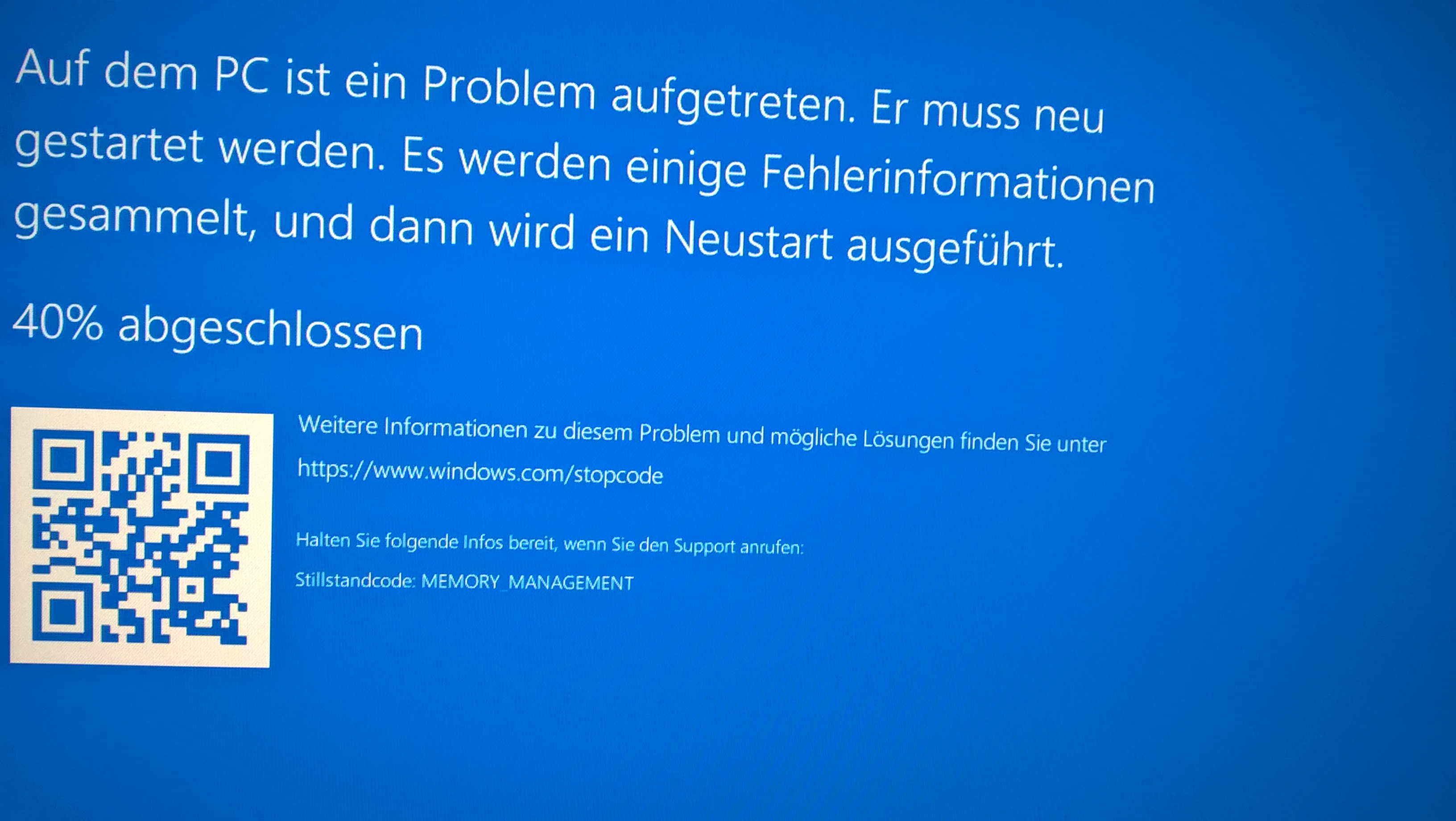

seit einiger Zeit bekomme ich einen Bluescreen mit dem Hinweis Memory_Management. (Anlage).
Die Windows Speicherdiagnose zeigte keine Fehler im RAM.
Anbei noch die Auswertung der "dumb" Datei mit "BlueScreenViewer".
Demnach ist "ntoskrnl.exe" der Übeltäter.
Ich muss hinzufügen, dass ich seit einigen Wochen das neuste BIOS draufgespielt habe, welches ich von ASRock im Zuge der Absicherung gegen Spectre zugesandt bekommen habe. Zudem habe ich den neusten Chipsatztreiber von AMD installiert.
Ideen? Danke für eure Hilfe!

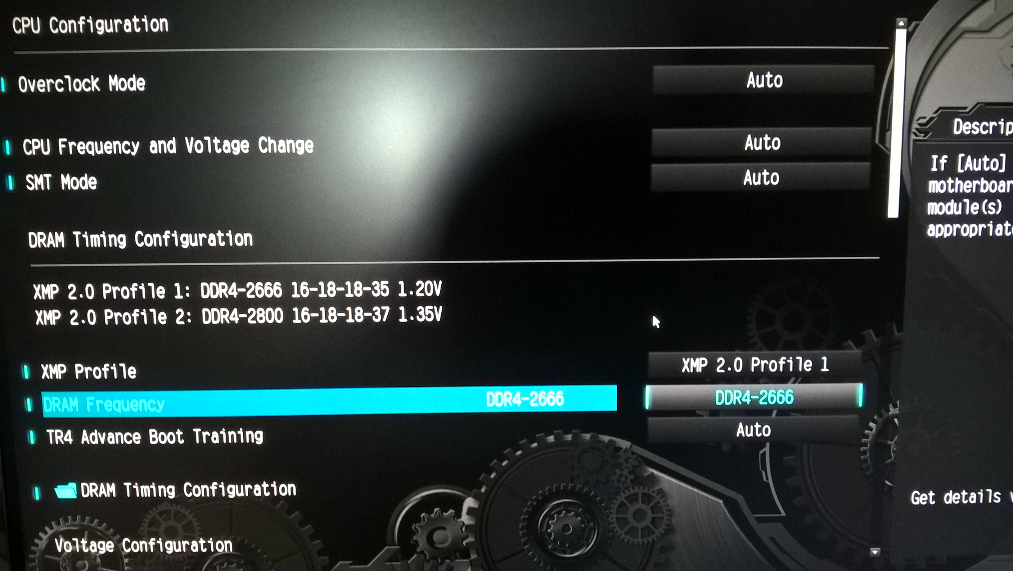

Kann auch ein Timingproblem sein.
Bei Vollbestückung also Riegel in allen RAM Slots (falls das bei dir der Fall ist) ist es oft so dass der RAM Takt nicht gehalten werden kann und automatisch runtergestellt, oder manuell runtergestellt werden muss.
Gibt es dazu genaue Infos im Handbuch zu deinem Board?
Ich nutze 4 Slots von 8 mit einem XMP Profil, welches DDR4-2666 unterstützt (siehe Anlage).
Hier der Link zum RAM:
https://www.mindfactory.de/product_...warz-DDR4-2666-DIMM-CL16-Quad-Kit_978112.html
Bisher lief alles super. Die letzte Änderung war die Aktualisierung des Chipsatztreibers von AMD. Dafür die neuste BIOS Version vom ASRock Support. Ich habe den Support von ASRock und AMD dahingehend kontaktiert.
