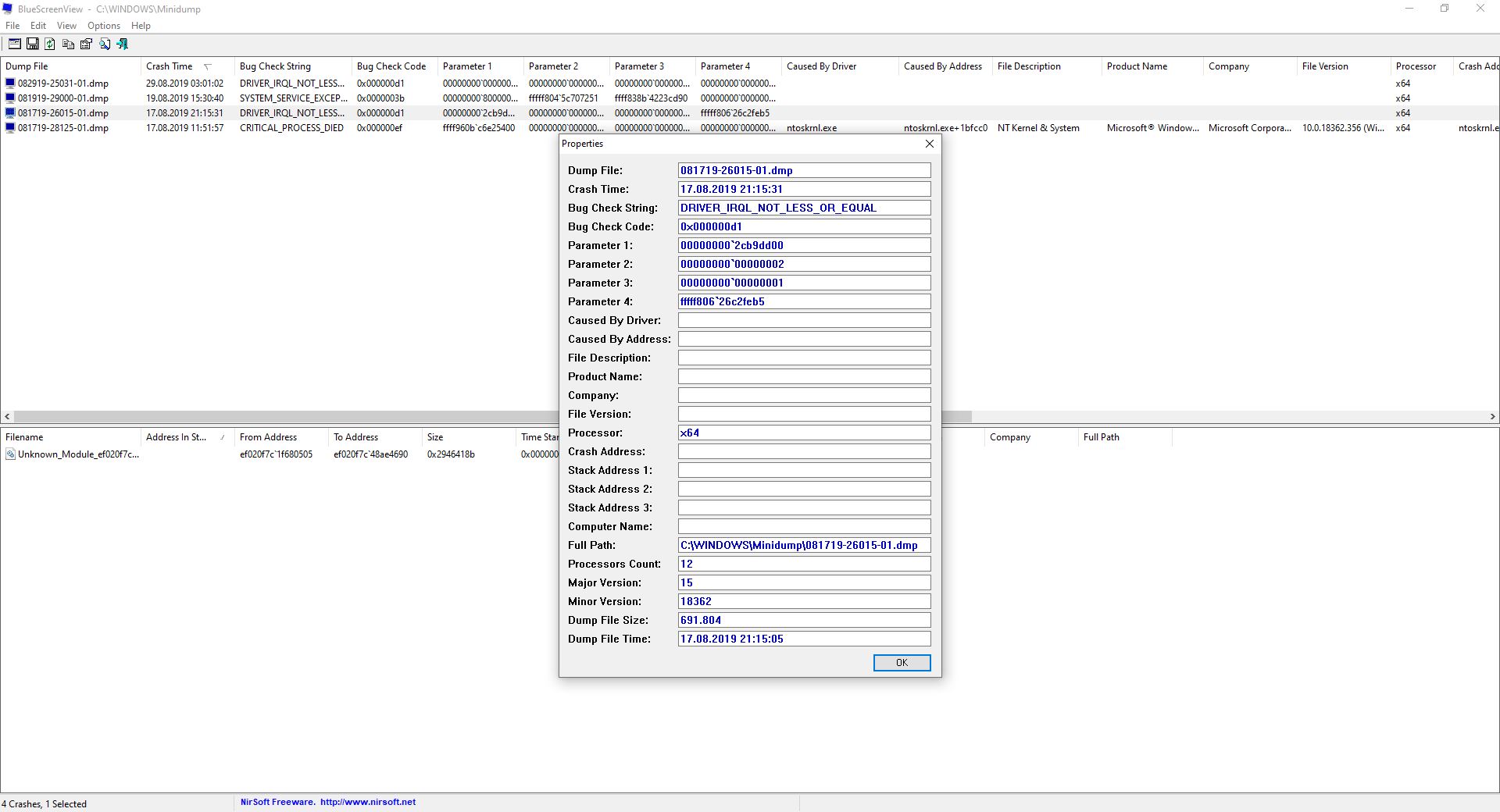

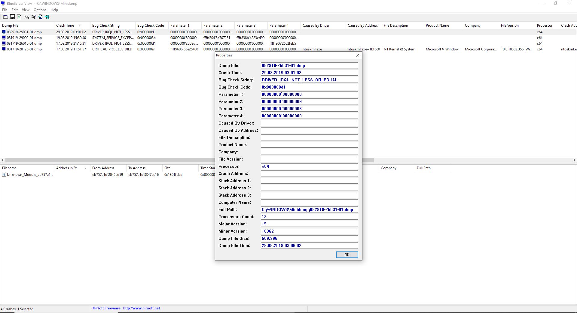

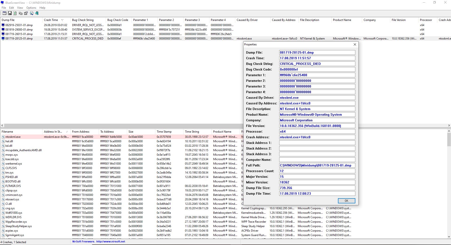

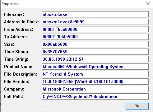

Hey, ich habe mir vor kurzem meine Graka aufgerüstet von einer alten GTX 950 gigabyte auf die GTX 1660 von Zotac mit 6gb.
Seitdem die Grafikkarten eingebaut ist habe ich Bluescreens bekommen ungefähr 1 mal täglich war es dann hat es eine zeit lang nicht mehr und vor 2 tagen hat es wieder angefangen nach dem ich League of Legends gestartet und gespielt habe nach circa 30min im Spiel hat mein Discord gelaggt und danach kam ein verzerrtes Bild von meinem Bluescreen und wollte mal nachfragen woran es liegen könnte die bluescreen dump datei oder wie die heißt hab ich hinzugefügt. Ich hab diesen Pc komplett selber zusammengebaut alles ist so gut wie nagelneu außer die HDD ist bissel älter ansonsten alles neu gekauft.
CPU: Ryzen 5 1600
Graka: GTX 1660
Ram: 16gb DDR4 3000mhz
Netzteil: 450Watt gold+
Mainboard: Msi b350m pro-vdh

Strom ist richtig angeschlossen ist ein normaler 8pin kein 6+2pin stecker Treiber komplett neuinstalliert mehrere male über den abgesicherten modus und auch den ddu benutzt overclocking habe ich schon seit längerem bei allem deaktiviert.
Ich hatte glaube den RAM auf Stabilität getestet gehabt gab eigentlich keine Problem die CPU mit und ohne Übertaktung getestet alles perfekt der RAM ist btw auch neu gekauft also mit der Grafikkarte zusammen.

Und was hat Windbg gesagt? Hast du ja sicherlich gemacht. Nur WinDbg kann zuverlässig Auskunft geben.
