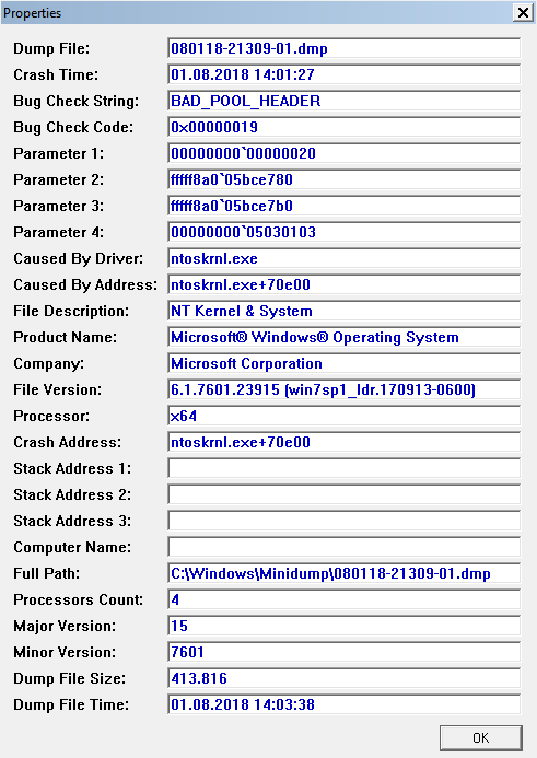

Hoffe ich habe nichts vergessen. Den 4GB Ram, die Grafikkarte und das Netzteil habe ich ersetzt, der rest ist noch das Original. Im Anhang habe ich mal die "Properties" der Bluescreen-Datei angehängt, welche ich mit BlueScreenView geöfnet habe. Die Datei selber konnte ich leider nicht anhängen.

Das sind Gründe für einen Bad Pool Header Bluescreen:
  • Falsch konfigurierte, alte oder kaputte Gerätetreiber. (Treiber erneuern bzw. wechseln und testen)
  • Beschädigung in der Windows-Registry durch eine kürzliche Änderung von Software, die mit Windows zusammenhängt (Installation oder Deinstallation - Malwarebytes und Adware, etc.).
  • Eine Infektion mit Viren oder Schadprogrammen, welche die Windows-Datei oder mit Windows Operating System zusammenhängende Dateien beschädigt hat. (Vor kurzem etwas auf dem Rechner übetragen, meist über USB oder CD/DVD?)
  • Treiberkonflikt nach der Installation neuer Hardware (Vor kurzem etwas neues installiert? Ggf. vor allem USB Hardware nacheinander enttfernen und mit Einzelinbetriebnahme wieder anstarten)
  • Beschädigte oder entfernte Systemdateien nachdem Software installiert wurde, die mit Windows Operating System zusammenhängt. (Reperatur oder Wiederherstellung genutzt?)
  • Fehler 0x19 Bluescreen wurde durch beschädigte Festplatte verursacht (Mit Crystal Disk HDD prüfen, ggf. mit 2. Rechner und HDD mit Adapter extern dort anschließen und scannen).
  • BAD_POOL_HEADER STOP-Fehler wegen Speicher(RAM)-Beschädigung (RAM einzelnen betrieben bzw. mit MEM Test eine Boot CD erstellen und im DOS Modus die Speicher scannen)
  • Werfe als letztes Mittel das schrottige aber leider sehr verbreitete bequit Netzteil heraus, welches als Einsteigerklasse aber minderwertig ist und oft nur Ärger verursacht (Teste mit einem alternativen Netzteil)

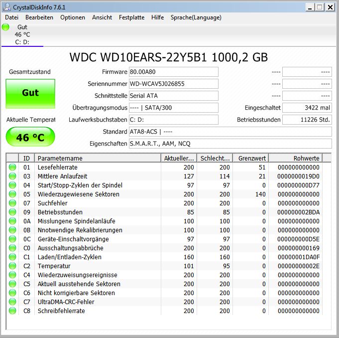

Wie Prüfe ich die HDD mit Crystal Disk? Habs heruntergeladen und gestartet und mal nen Screenshot in den Anhang gesteckt, falls das hilft.

Also eigtl scheint die Festplatte auf dem ersten Blick ganz in Ordnung sein.
Du könntest die Festplatte ebenfalls noch über cmd (win +r -> eingabe von cmd) und chkdsk /f /r überprüfen.
