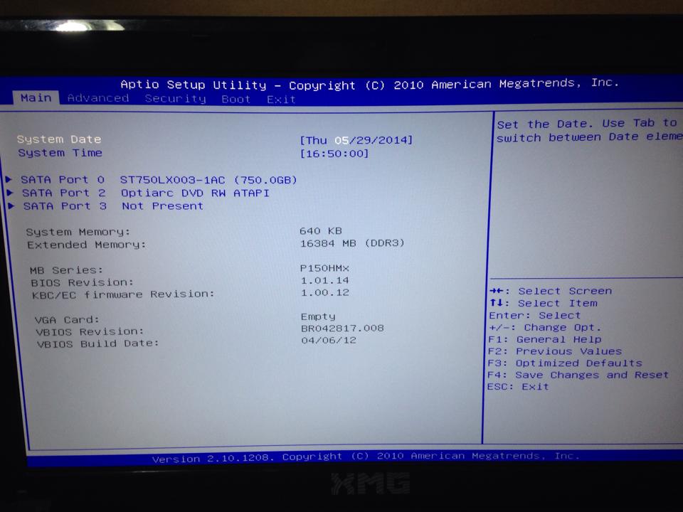

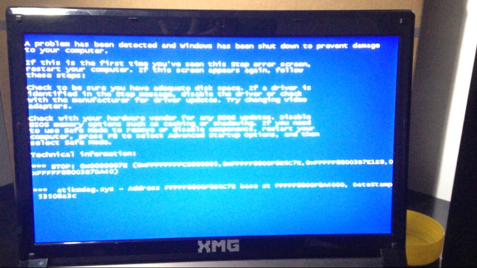

Nun kommt das Problem: Sobald ich den Treiber installiert habe (nein, kein Betatreiber) und der Rechner rebootet, kommt während man den Windows Startscreen sieht, flackert für einen Sekundenbruchteil ein Bluescreen ("Screenshot" Anhang 1) auf und das Notebook startet neu. Daraufhin habe ich nochmal ins BIOS geschaut und mit Erstaunen festgestellt, als mir dort bei der VGA-Card ein "Empty" ("Screenshot" mit Bios-Version Anhang 2) anlächelt.
Hat jemand (vorzugsweise jemand mit Ahnung) eine Lösung für dieses Problem?
Meine Vermutung (als jemand ohne viel Ahnung) geht in Richtung Bios-Update (oder hat das vBios Flashen doch nicht so ganz geklappt?), aber vielleicht könnt ihr ja anhand der Screenshots etwas zur Problemlösung beitragen.

Hallo p00litzer,
weißt du was für eine 7970M du gekauft hast? Eine Dell- oder Clevo-Variante?
Welches vBIOS hast du geflasht?
Ein BSOD bei der Installation des Grafikkartentreibers spricht in der Regel für eine defekte Grafikkarte.

Mit dem Standard-VGA-Treiber wird mir auch ein FullHD Bild (auch extern per DVI) angezeigt und ich kann Windows normal starten, allerdings kommt besagter Bluescreen (siehe Anhang beim ersten Post), sobald ich nach der Installation des AMD Treibers den Rechner hochfahren will.
In einem anderen Forum hatte jemand exakt denselben Fehler nachder gleichen Prozedur mit demselben vBios. Er hat danach ein Dell vBios geflasht und alles funktionierte (angeblich) - sogar der HDMI Port!

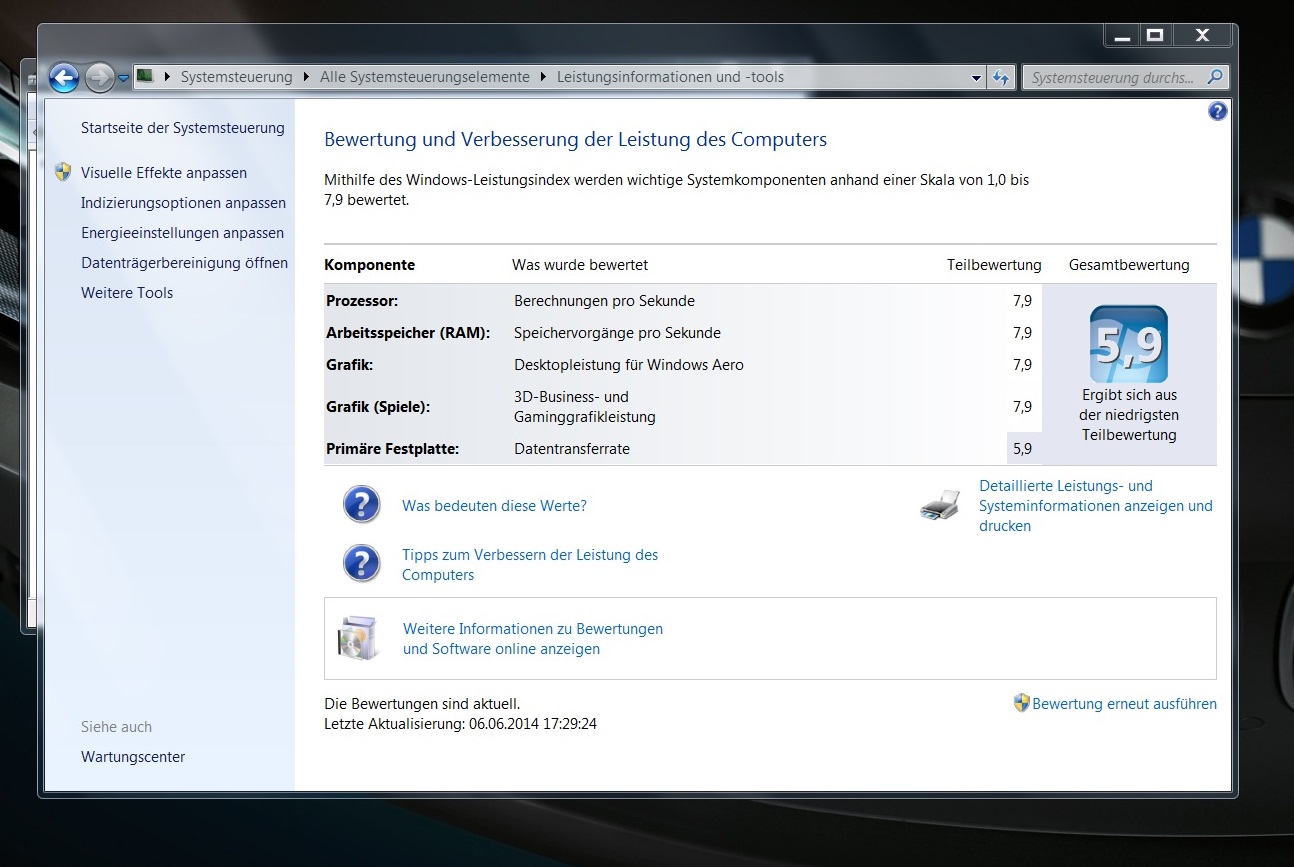

Die Variante mit dem Dell Bios aus dem anderen Forum hat tatsächlich den erhofften Erfolg gebracht.
Treiber lässt sich installieren und alles läuft. Bei ihm läuft zwar auch der HDMI-Port, bei mir zeigt er mir aber nur den Monitor samt korrekter Modellbezeichnung an, es kommt allerdings kein Bild.
Aber wie dem auch sei... Performance ist auf wieder gewohntem XMG-Niveau. :schluck:
